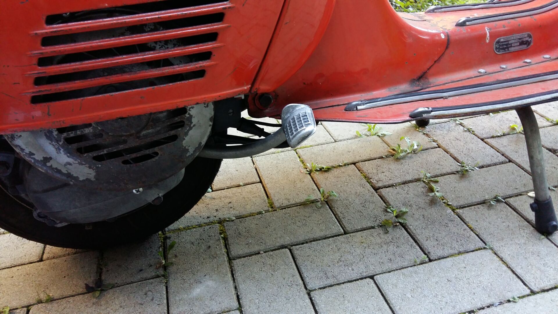

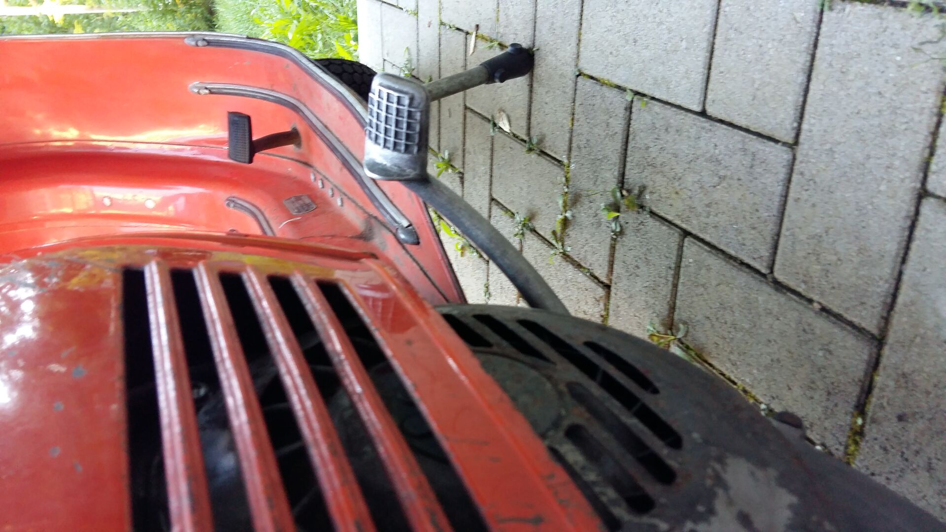

    Zitat von CARDOC2001
    Die Kickerwelle , bekommst denn den Kicker noch drauf ? Der sollte natürlich nicht am Gehäuse schleifen
    ja, den Kicker bekomme ich noch drauf. Er liegt aber am Gehäuse an.
    Hab noch mal Bilder im eingebauten Zustand gemacht.

    Der is ja auch krumm wie Sau... mach neu

    mist, dann hat die Kickerwelle einen abbekommen beim Unfall
    Glaub ich nicht:
    • Ist der Kicker immer als erstes krumm
    • Wäre sehr wahrscheinlich dein Gehäuse rund um den Wellesitz gebrochen da die Welle viel mehr abkann als der guss vom Gehäuse.Mach den Kicker neu und gut ist :)

    • #8,867
    Zitat von MBT / T4
    Glaub ich nicht:
    Das ist der neue Kicker :S

    Dann ist die Welle krumm , hatte ich beim Kumpel auch allerdings war es ne PX und wer mir erzählen möchte sowas verbiegt sich nicht der labert Mist !
    Dann lass ich mich gern eines besseren belehren ;( , hatte ich bei ner Smallframe noch nie gesehen, bei PX´en ja .
    Na dann, frohes spalten um die neue Kickerwelle einzubauen :D

    denk daran die welle gehäuse bündig abzuschneiden sonnst is das gehäuse auch futsch wenn du da die krumme welle durchhaust.
