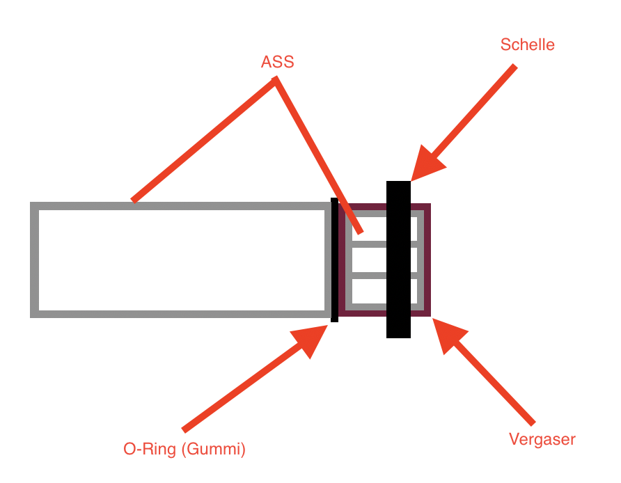

    Zitat von Volker PKXL2
    Die Gussschutzhülle dichtet zusammen mit dem Filzring bzw. O-Ring ab. Wie hast du den Vergaser denn ohne Hülle fest bekommen?
    Der Vorbesitzer scheint hier einfach auf eine kleinere Schell zurückgegriffen haben. Ich weiß nicht genau wieso, aber eine Hülse war auf jeden Fall nicht dabei. Die hab ich jetzt mal bestellt und hoffe irgendwie drauf zu bekommen. Ein Ersatzteil von Polini scheint es da ja nicht zu geben?
    Bisher war die Befestigung in dieser Form gelöst:

    Nur eine Vermutung ( wenn das zum Vergaser weisende Teil des MAS keine Aufnahme für den Ring der Gussschutzhülle hat :( Das ist ein MAS für die APE.
    Der O-Ring an der eingezeichneten Position ist wirkungslos. An dieser Stelle sitzt der Filring, aber nur bei Schutzhülle. Bei der APE gibt esbeim 19er keine gesonderte Dichtung.
    Also es schaut so aus, als ob der Vorbesitzer die Hülse/Gusskappe einfach weggelassen hat. Ich habe auch eine Vermutung warum: Die Standard-Gusskappe (hab eine nachgekauft) passt zum verrecken nicht auf den Polini Membranansaugstutzen. Ich hab es heute Nachmittag vergeblich versucht, das Ding rutscht einfach nicht weit genug drauf und somit steht die Hülse zu früh am Vergaser an. Also bevor der ASS selbst ganz auf dem Vergaser sitzt. Hab von so etwas auch schon gelesen... Muss jetzt mal schauen, wie ich das mache und ob ich die Kappe hinten einfach bisschen kürze.. Allerdings würde dann ja der Ring zur Befestigung nicht mehr halten/draufgehen :/

    Kannst eine normale Gußschutzhülle hinten absägen und bißchen passend feilen. So das das Ende nicht am Radius vom Krümmer ansteht. Dichtet dann mit Filzring prima ab und diese Gummikappe hält auch ohne alles prima.
    Habe ich erfolgreich so gemacht, bei mir hat nämlich die Polini-Hülle nicht gepasst.
    Geklemmt wird die Hülle nur über die Schelle am Vergaser.
