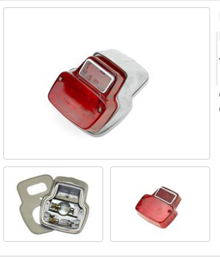

    Ja, ich habe vergessen zu schreiben bei was für einer:
    ES IST (WIRD) EINE '77 V50 SPECIAL!
    Und wo wir gerade an Löcher sind:
    Hat das alte schmale PV Rücklicht andere Befestigungslöcher als daß der Special oder sind die Bohrungen alle gleich?

    • April 3, 2018 at 19:35
    • #9,497
    Auf dem Bild siehts so aus, als ob da auch nur eine Bohrung im Gehäuse ist...

    • April 3, 2018 at 19:46
    • #9,498
    Bin nicht sicher, aber aus meiner Erinnerung liegen die Bohrlöcher für das Rücklicht bei der Spezial weiter auseinander.
    Dabei rede ich von diesem Rücklicht: (Hoffe es ist ok, wenn ich ein Bild aus dem WWW verlinke, hatte kein eigenes von diesem Rücklicht)
    [Blockierte Grafik: http://www.custombrush.de/vespa/vespa09.jpg]

    • April 3, 2018 at 19:53
    • #9,499
    Zumindest die 76er Special hatte das Rücklicht mit Dach.
