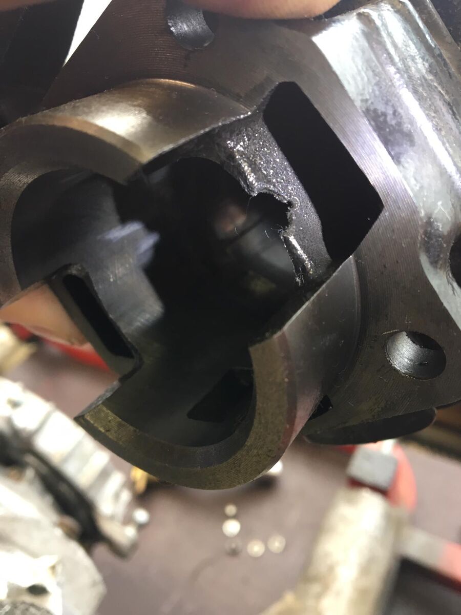

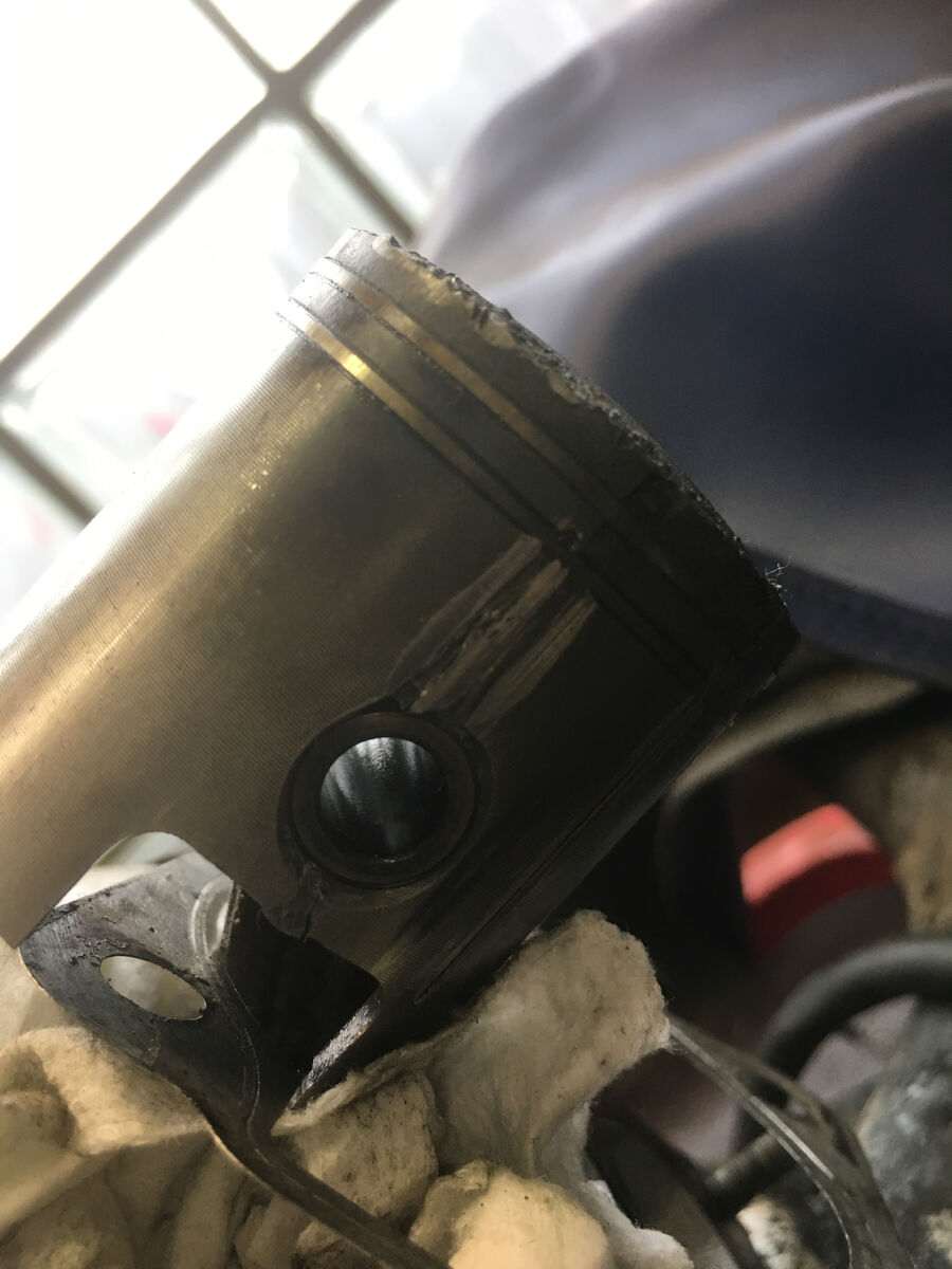

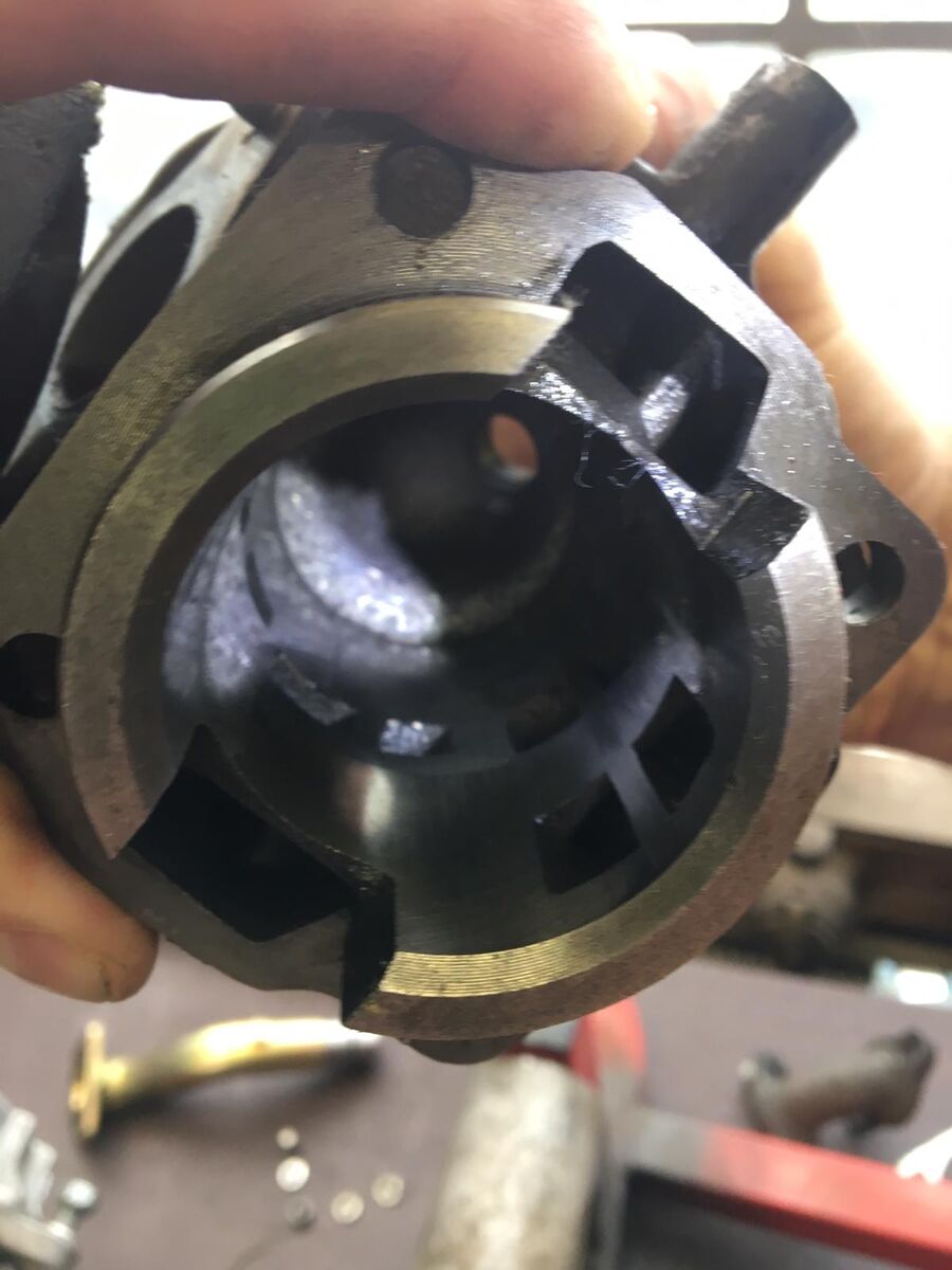

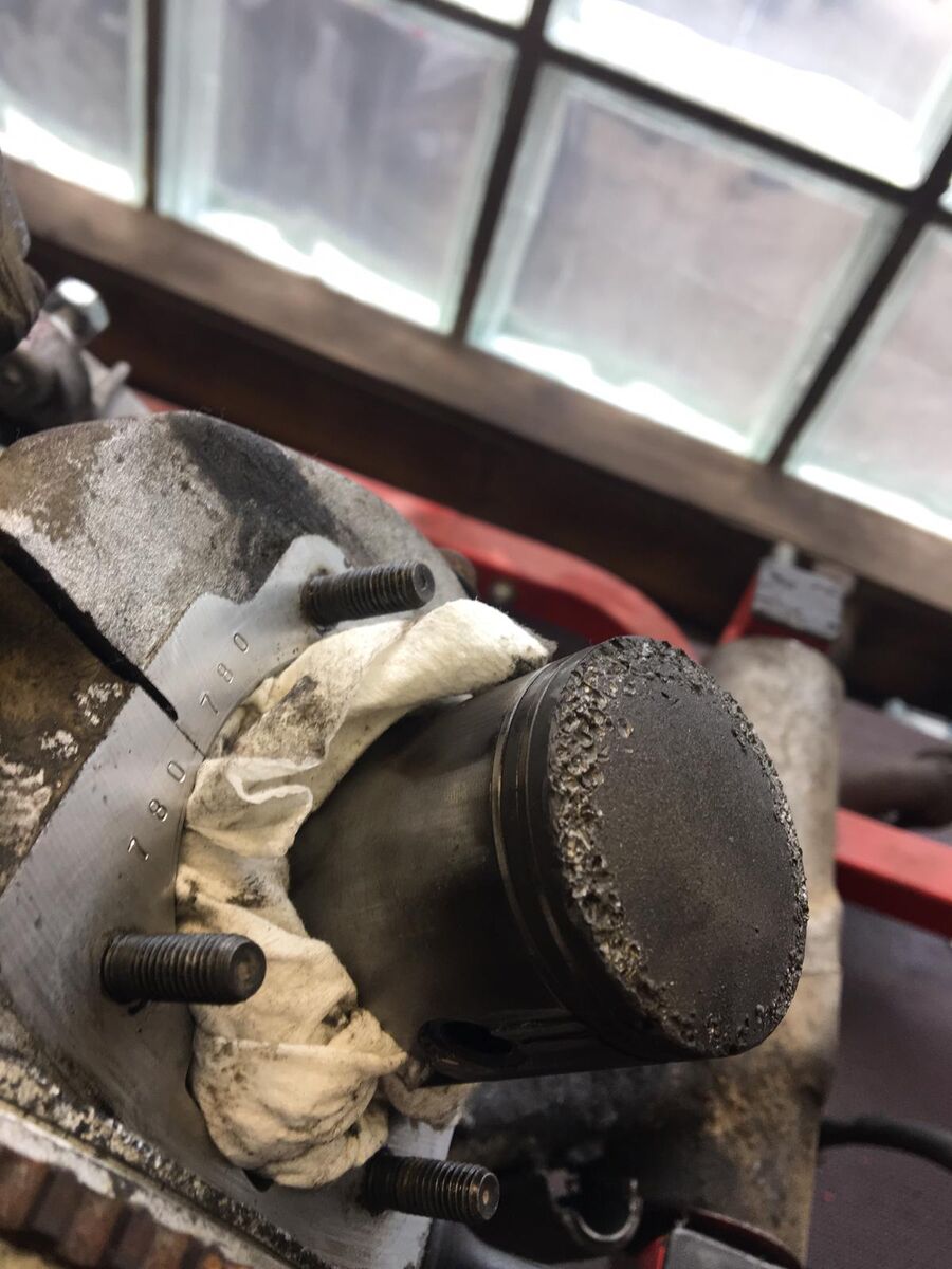

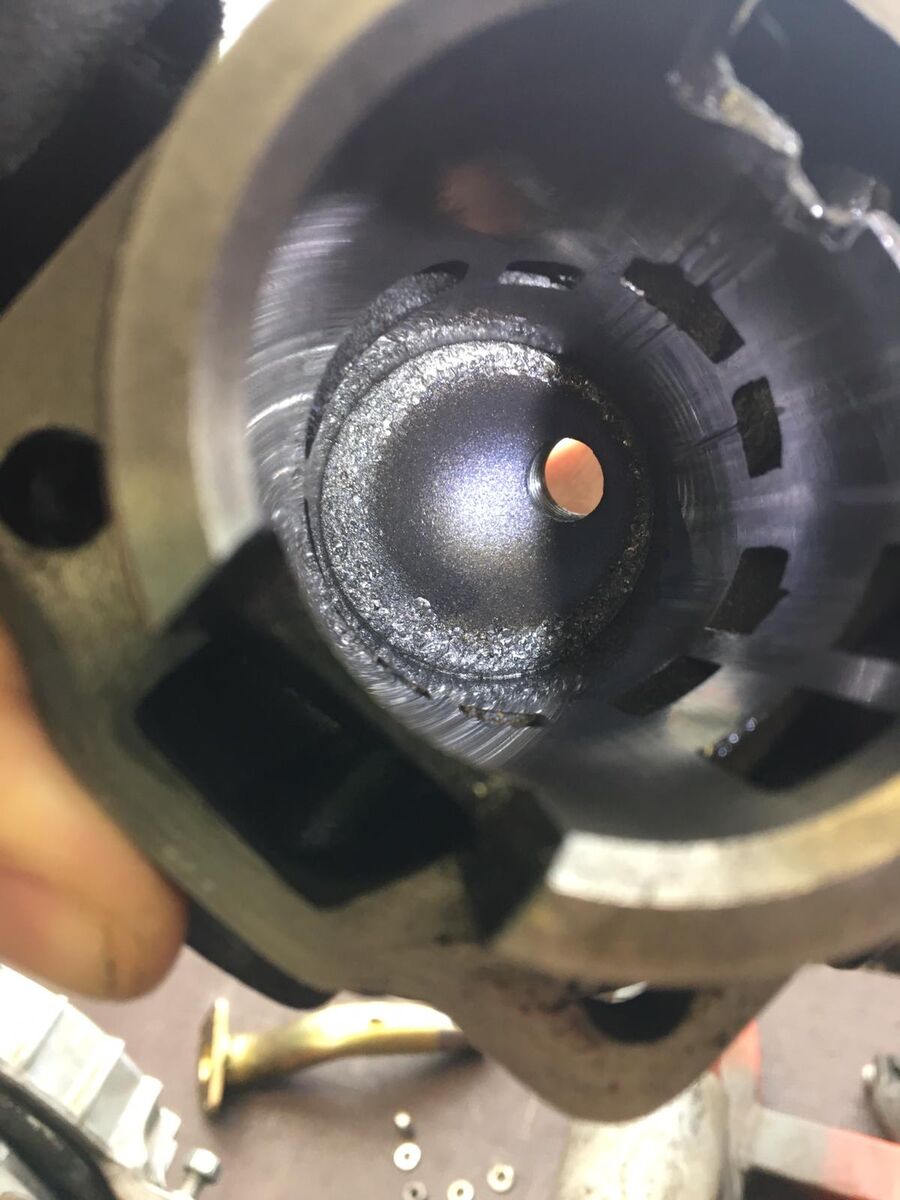

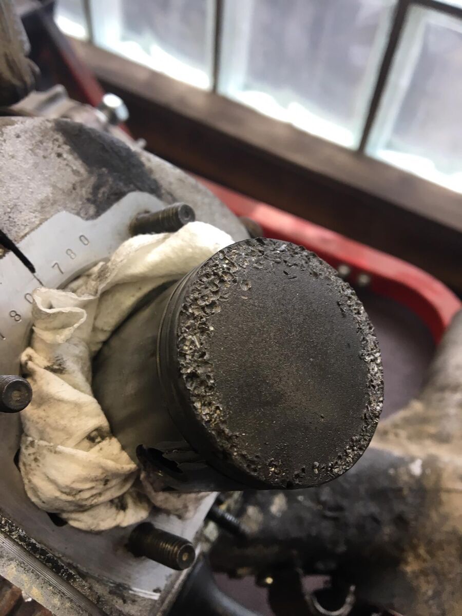

    Kollege kam heute vorbei und fragt mich... „ Kawi, kannst du mal nach meiner Vespa gucken, die springt nicht mehr an...“
    Gesagt getan... Habe dann einen typischen Kolbensicherungsclip Schaden lokalisiert, der Clip war nicht der zum passenden Zylinder gedacht gewesen...
    Achtet bitte darauf, dass ihr auch den passenden Sicherungsclip, zum passenden Zylinder montiert ;) !

    Na wenn es "nur" der Zylinder ist. Bei mir war damals der Drehschieber mit hinüber ||

    Der Drehschieber sieht noch wie gemalt aus... der Kollege hatte echt noch die Sonne ;0)

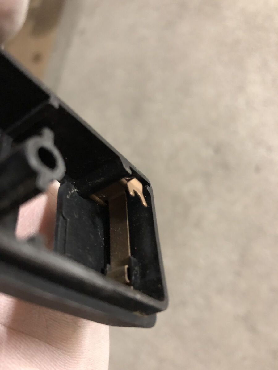

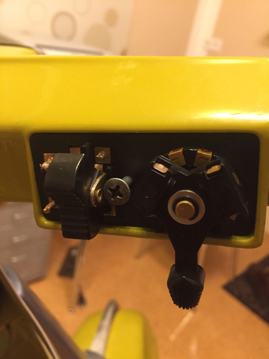

    Hallo
    Habe nach langer Suche nun endlich eine Lichtschalterabdeckung für die V 50 mit 4-Fach Blinkanlage gefunden, leider fehlt der Killschalter.
    Kann mir jemand freundlicherweise seine Abdeckung von innen fotografieren und einstellen, muss mir selber ein kleines Blech zurechtmachen
    Um diesen Schalter geht es.
    Vielen Dank im Voraus

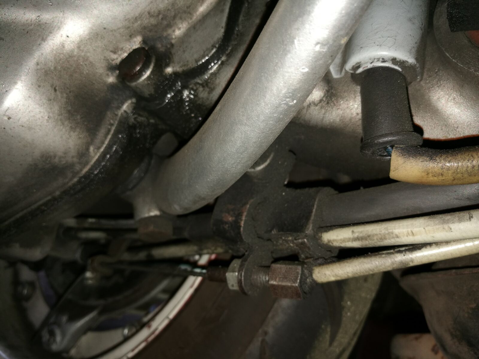

    Hat jemand ein Bild vom Seilzug-Halteblech an der XL1 für mich? Irgendwie stößt der Kickstarter immer dran.. Verbiegen funktioniert auch nicht wirklich. :(
  • remdabam
    962
    5,997
    960
    Oldenburg, Deutschland
    1989 Pk 50 XL
    • March 2, 2019 at 09:25
    • #10,159
    Bitteschön

    Zitat von TOMV50
    Hallo
    Hilft Dir das, Tom? Die dreckigen Pfoten bitte ich zu entschuldigen rotwerd-)
