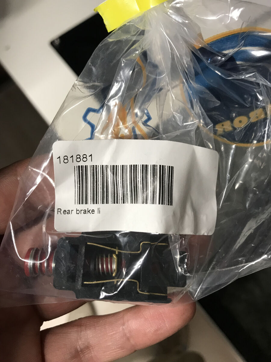

Moin.
Ist das ein Öffner oder ein Schließer?
Drücke ich nämlich auf den roten Knopf, bewegt sich die Brücke, die an dem Stift befestigt ist, nach rechts und hat augenscheinlich keinen Kontakt mehr zu den beiden bügeln an der Seite. Sieht nach Öffner aus. Oder täusche ich mich?
Ich kenne die Mechanik nicht, könnte ja aber auch sein, dass der Knopf gedrückt ist, wenn das Bremspedal oben, also nicht getreten ist und beim treten dann schließt.
Es geht um eine V50 Special.
Ist ein Schliesser
das hast du richtig vermutet.
Im eingebautem Zustand ist der Schalter gedrückt.
Das heißt es ist kein Kontakt.
Beim betätigen der Bremse schließt der schalter
