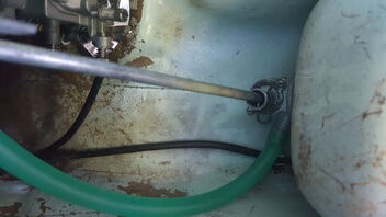

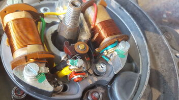

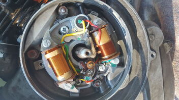

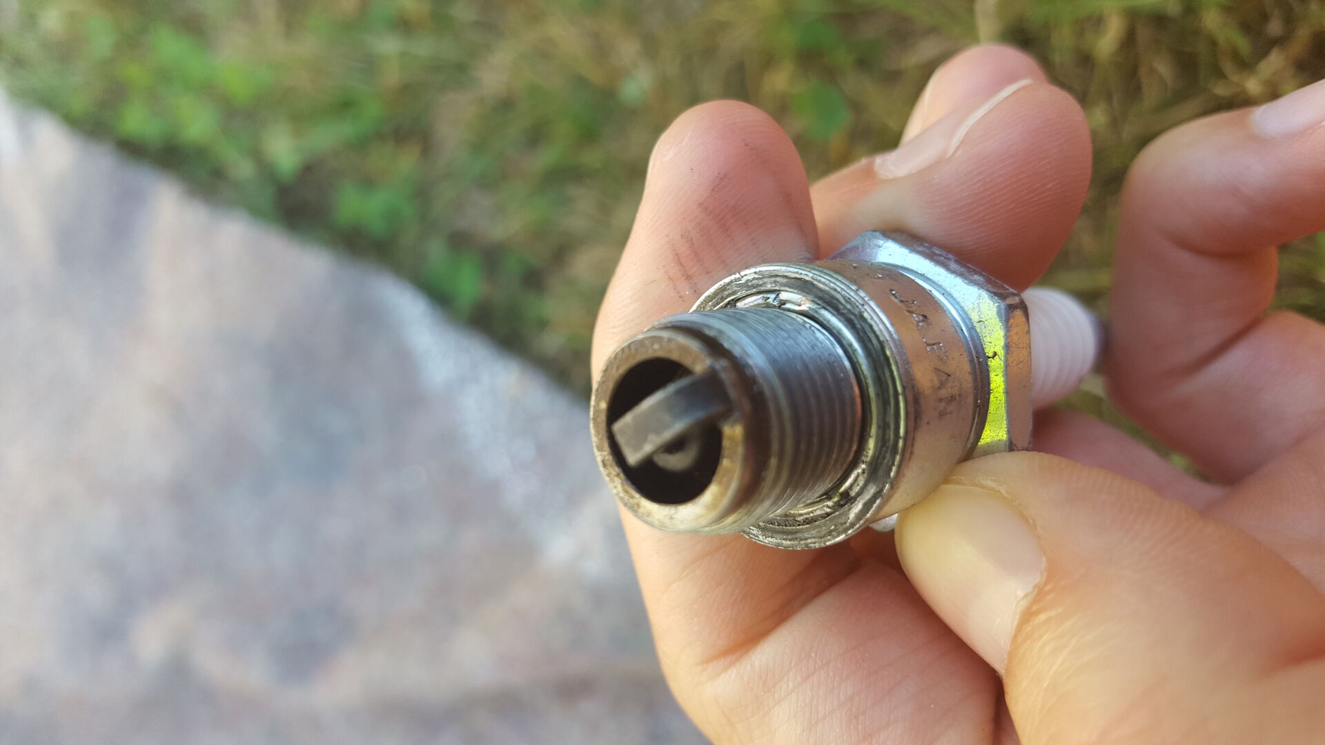

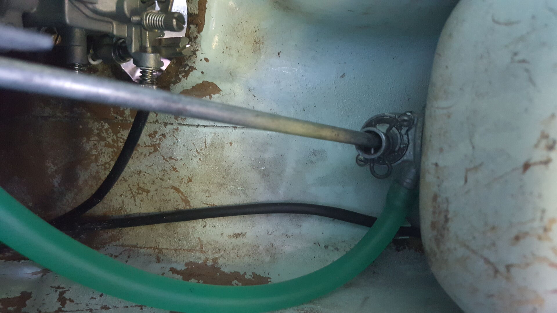

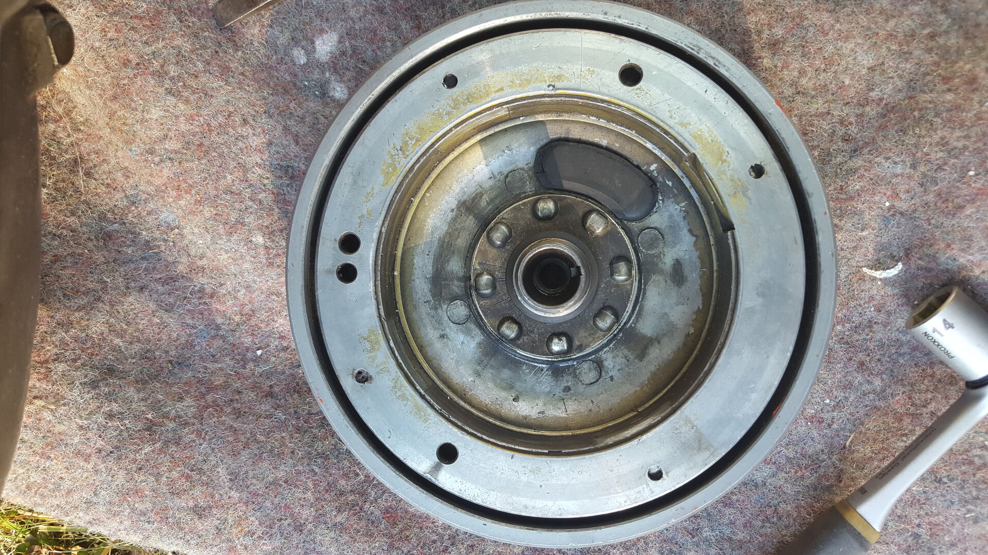

    • July 2, 2018 at 22:50
    rassmo
    Zug ist vorhanden. Ob er genügt keine Ahnung. Aber auffällig wenig ist es nicht.
    DXR85

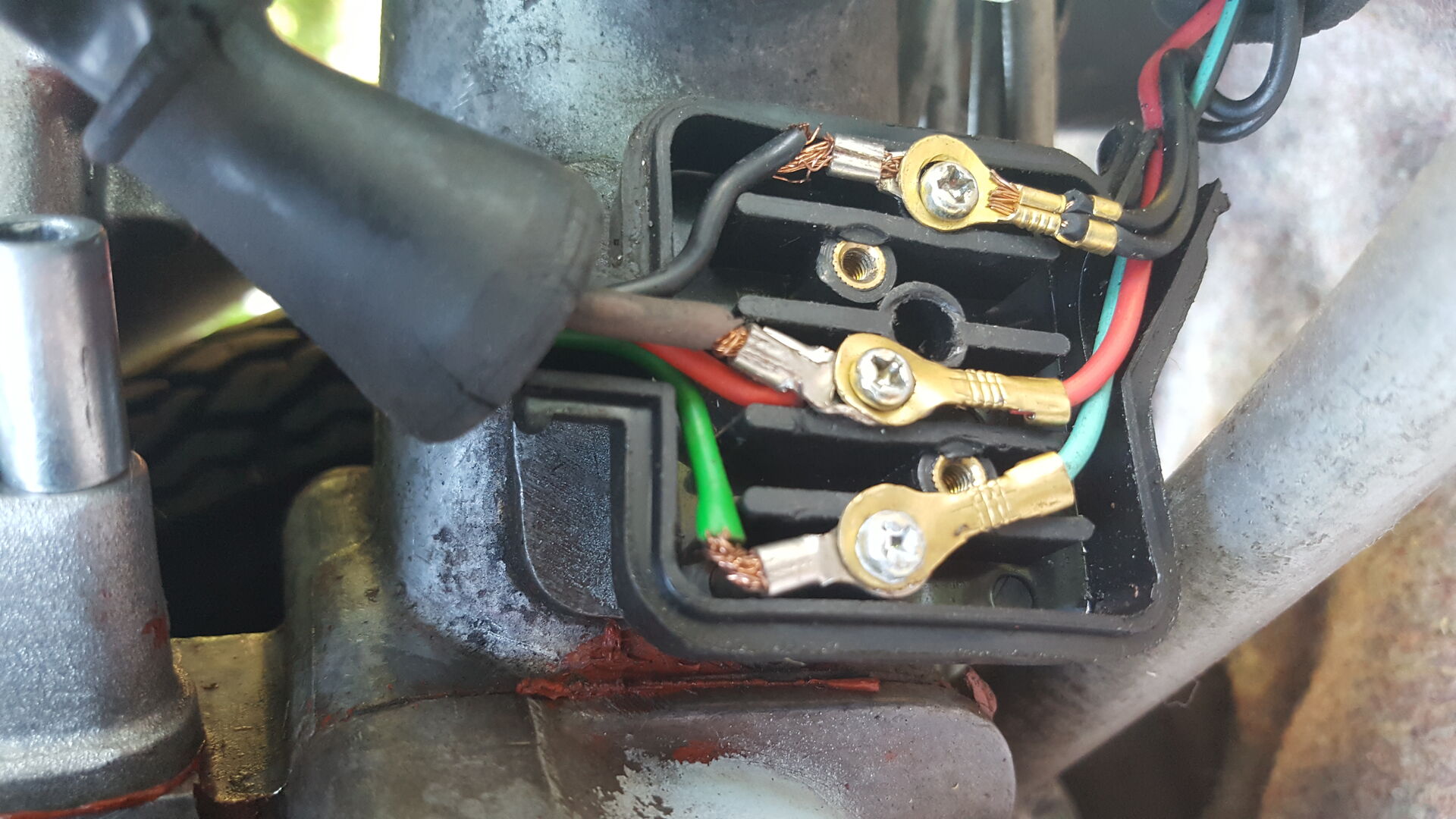

    Genau. Für gewöhnlich war bei meinem Baby die Zündkerze nass. Momentan ist sie weder nass, noch ändert sie ihre Temperatur. ZZP wurde mal eingestellt (Abblitzen funktioniert bei meiner 1. Serie nicht). Hab auch schon andere ZZPs durchprobiert ohne Erfolg.
    Das Kabel der Killswitch (ich hoff das ist das, was bei mir von der außenliegenden Zündspule zur Kabelbox geht) ist das einzige, was nicht neu ist. Ansonsten komplett neuer Kabelbau verbaut und der Nachbau der Zündgrundplatte von SIP (siehe Foto). Keine Sorge die orginale ZGP liegt auch noch irgendwo rum (da war aber ständig was neues hinüber).
    Hier ein Video von heute zu meinem Zündfunken:
    Externer Inhalt youtu.be
    Schonmal Danke an alle ;):+2

    • July 3, 2018 at 09:33
    Der vorgeführte Zündfunke überzeugt mich nicht wirklich. Bei mir wars der Kerzenstecker. Miß doch mal dessen Durchgangswiderstand mit einem Ohmmeter, ist bei jedem Multimeter drin. Der Widerstand sollte 0 sein, es sei denn, es handelt sich um ein entstörtes Modell mit 5000 Ohm. Wenn er mehr zeigt, tauschen.
    Bei der Gelegenheit gleich Zündkabel mit durchprüfen.

  • dr.sonny
    168
    6,138
    1,188
    • July 3, 2018 at 11:51
    Schwacher Zündfunke kann von falscher Unterbrecher Einstellung kommen.
    Oder hatten wir das schon?

  • leckmaul666
    125
    24
    v50
    nö
    • July 3, 2018 at 12:40
    also der zündfunke sollte reichen!
    ich würde da eher richtung sprit - vergaser - gehen.
    spray doch mal richtung luftfilter sowas wie bremsenreiniger, dann sollte es auf alle fälle beim 3- 4 mal anrappeln. gehts dann beim gas geben wieder aus:
    sprit kommt keiner, dann gaser runter düse checken, tank lässt gut benzin raus usw.
    sollte er trotz bremsenreiniger NICHT anspringen, was ich nciht glaube:
    zündspule kacke (hatte auch mal ne neue gekauft die war scheisse u billig)
    oder zündung oder verkabelung.
  • Löffel
    13
    1,083
    196
    Am Mainflecklein 2, 95444 Bayreuth, Deutschland
    V50 - 1963 1.Serie
    • July 3, 2018 at 16:45
    Rojoko
    Ich wüsste eigentlich nicht, was besser ist als ein tagheller Zündfunke. Das mit dem Messgerät wäre allerdings eine Idee.
    leckmaul666
    Bremsreiniger/Startpilot etc. erzielen keine Wirkung.
    Tank wurde wie gesagt am Wochenende mit Zitronenpulver ordentlich gereinigt.
    Benzin läuft durch den Benzinschlauch.
    Letztes Jahr war mal ein Schrauber vom örtlichen Vespaclub da um den Vergaser zu überprüfen. Im Ergebnis kamen wir zu dem Schluss, dass das Benzin ordnungsgemäß durchläuft.
    (Falls jemand im Raum Bayreuth jedoch nen 16.16er SHB hat, dann würde Ich ihn mir gern mal für ein Stündchen ausleihen; Produktionsfehler sind ja nie ausgeschlossen).
    Von der außenliegenden Zündspule habe Ich zwei da (verbaute 300km alt und eine neue im Ersatzteillager). Macht aber keinen Unterschied welche ich verwende.
    Zündung und Verkabelung ist wie gesagt neu (auch vor 300km verbaut worden). Da ohne Messwerte (da müsst ich mal bitte besser informiert werden) was auszutauschen ist reine Geldverschwendung.

  • DXR85
    983
    7,473
    1,195
    • July 3, 2018 at 17:06
    Also, wenn Bremsreiniger und Startpilot kein Ergebnis bringen, dann kann mMn die Spritversorgung nicht das Problem sein sondern die Zündung oder der Zündzeitpunkt, die Kompression oder ein falsch eingebauter Kolben. Ist der Auspuff frei? Hast Du den Unterbrecherabstand penibel eingestellt?
  • Kawitzi
    2,706
    16,906
    2,512
    • July 3, 2018 at 17:36
    Nicht ganz DXR85 , du weißt ja nicht wo Löffel das Bremsenreinigerzeugs reingesprüht hat !?
