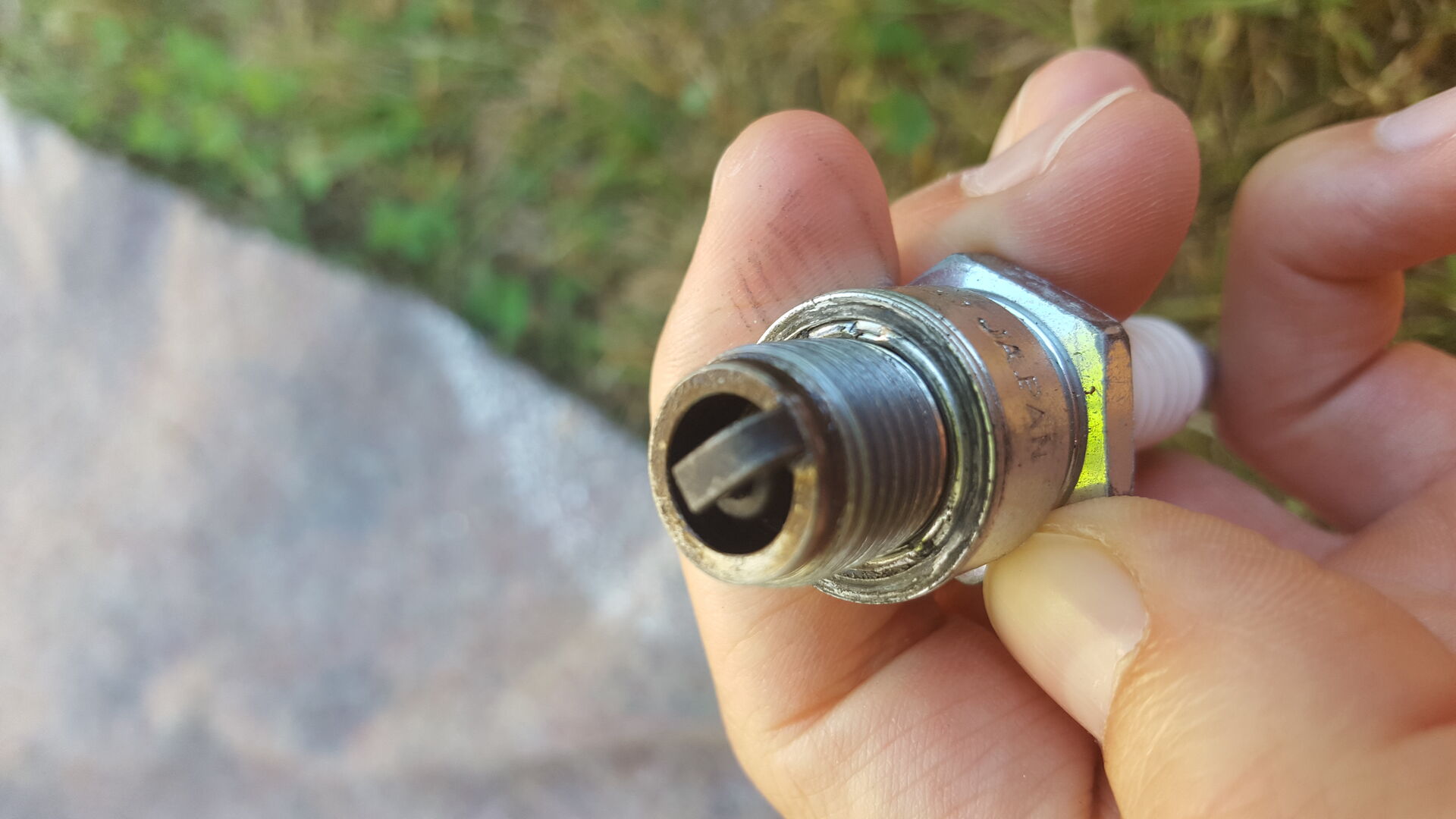

    Meine Zündkerze ist furtz trocken.

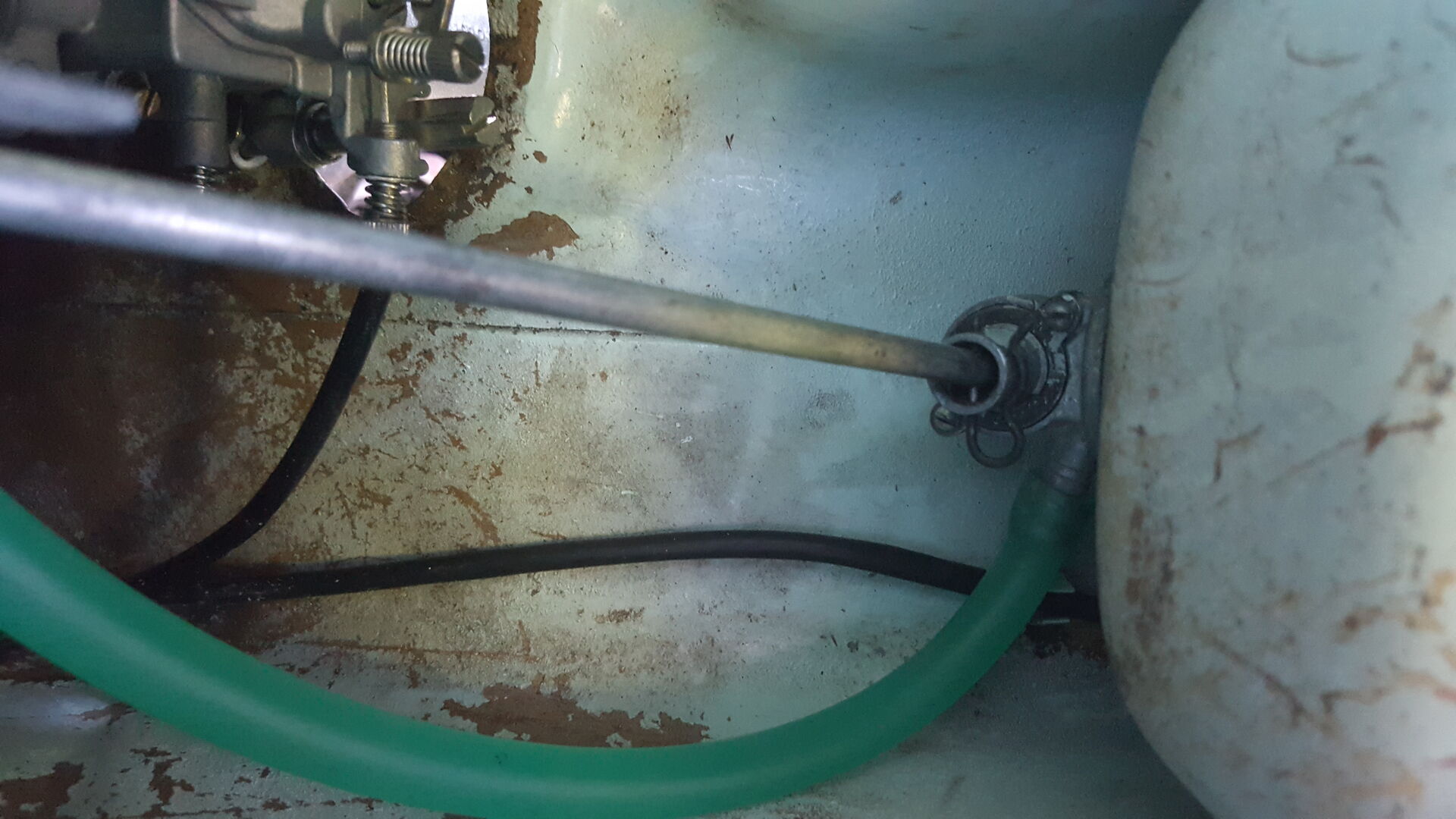

    3) Vergaser 16.16 SHB Dellorto (seit der Revision); wurde auch Ultraschall gereinigt. Sprit kommt im Vergaser an. Finger wird feucht beim Luftfiltereingang.

    Zündkerze furzt trocken. Das ist gut.lmao

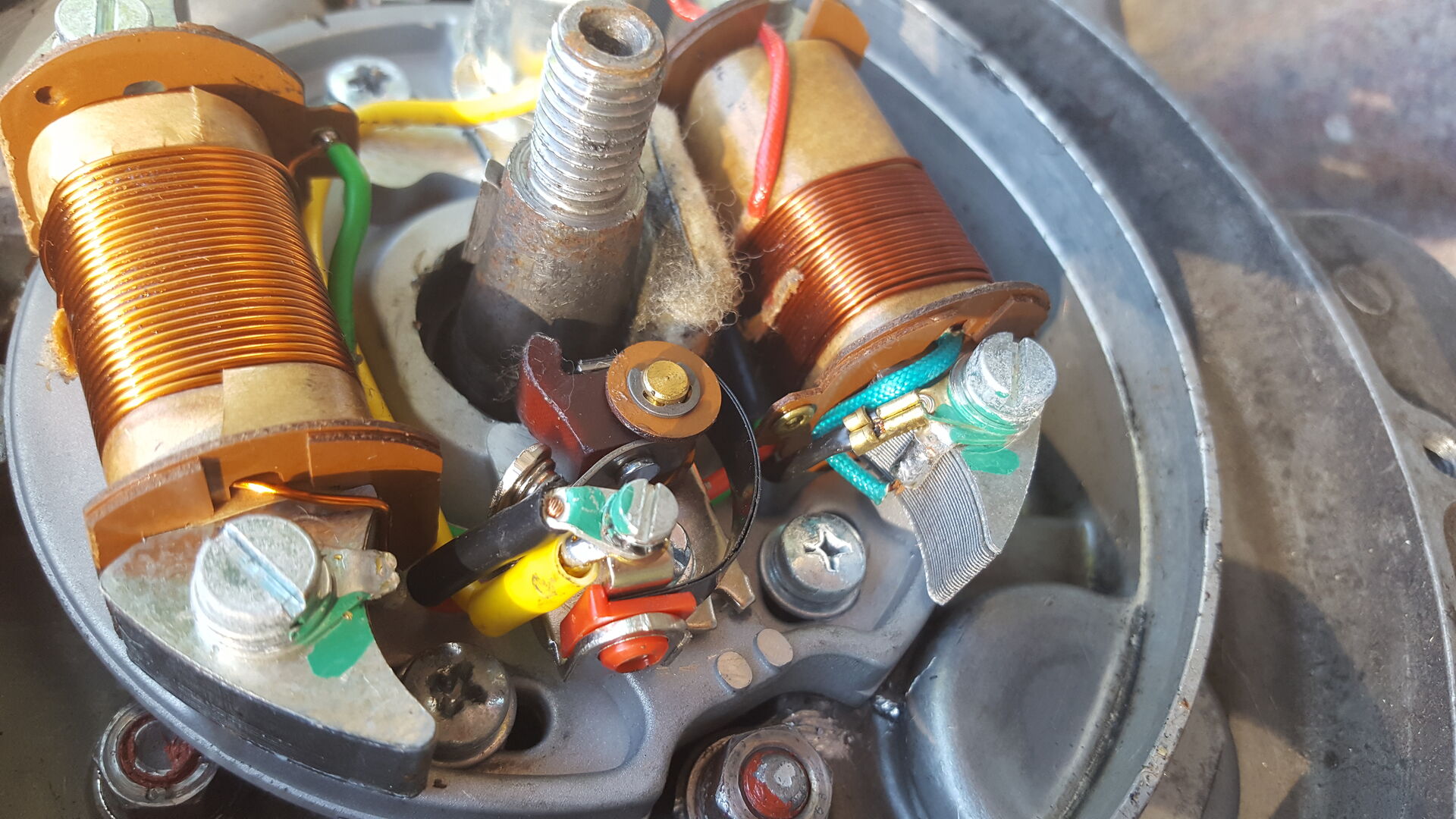

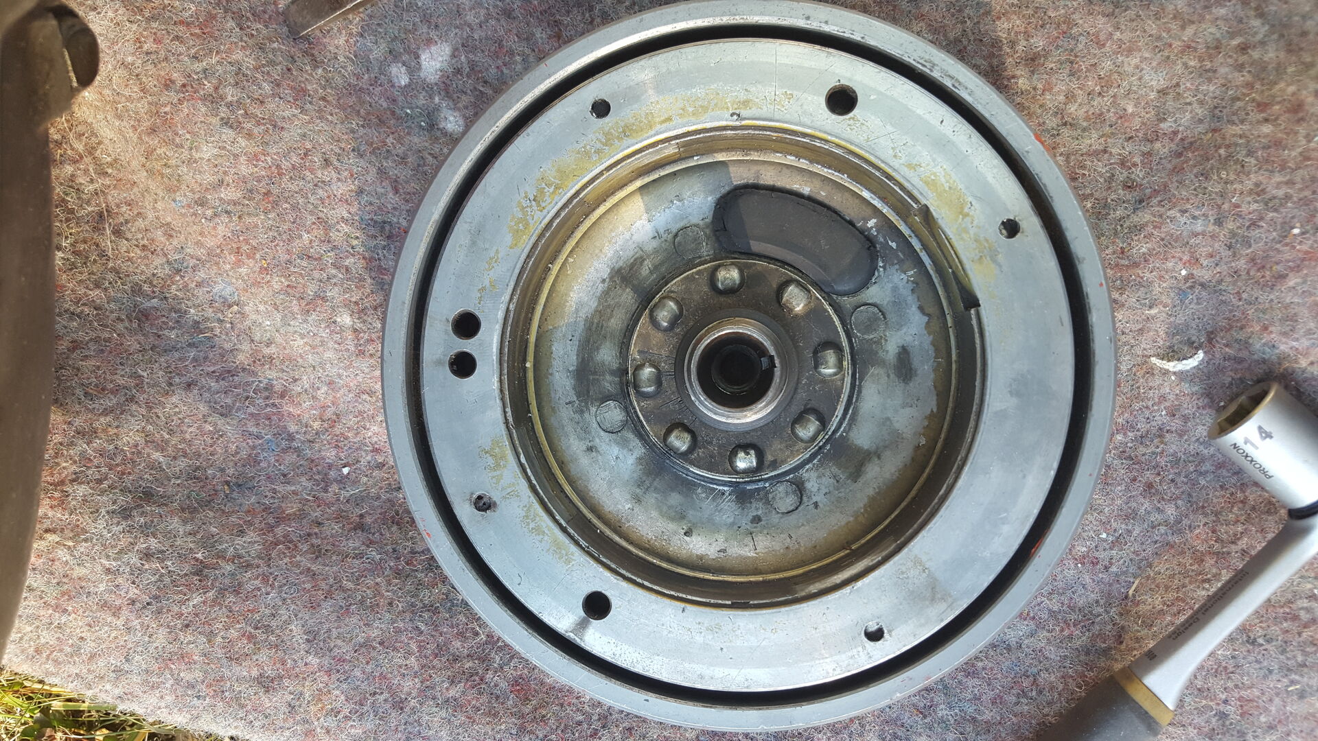

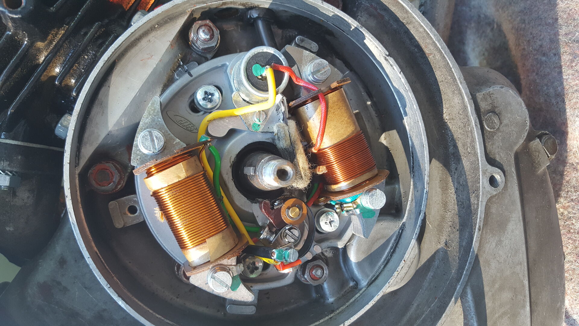

    Genau. Für gewöhnlich war bei meinem Baby die Zündkerze nass. Momentan ist sie weder nass, noch ändert sie ihre Temperatur. ZZP wurde mal eingestellt (Abblitzen funktioniert bei meiner 1. Serie nicht). Hab auch schon andere ZZPs durchprobiert ohne Erfolg.

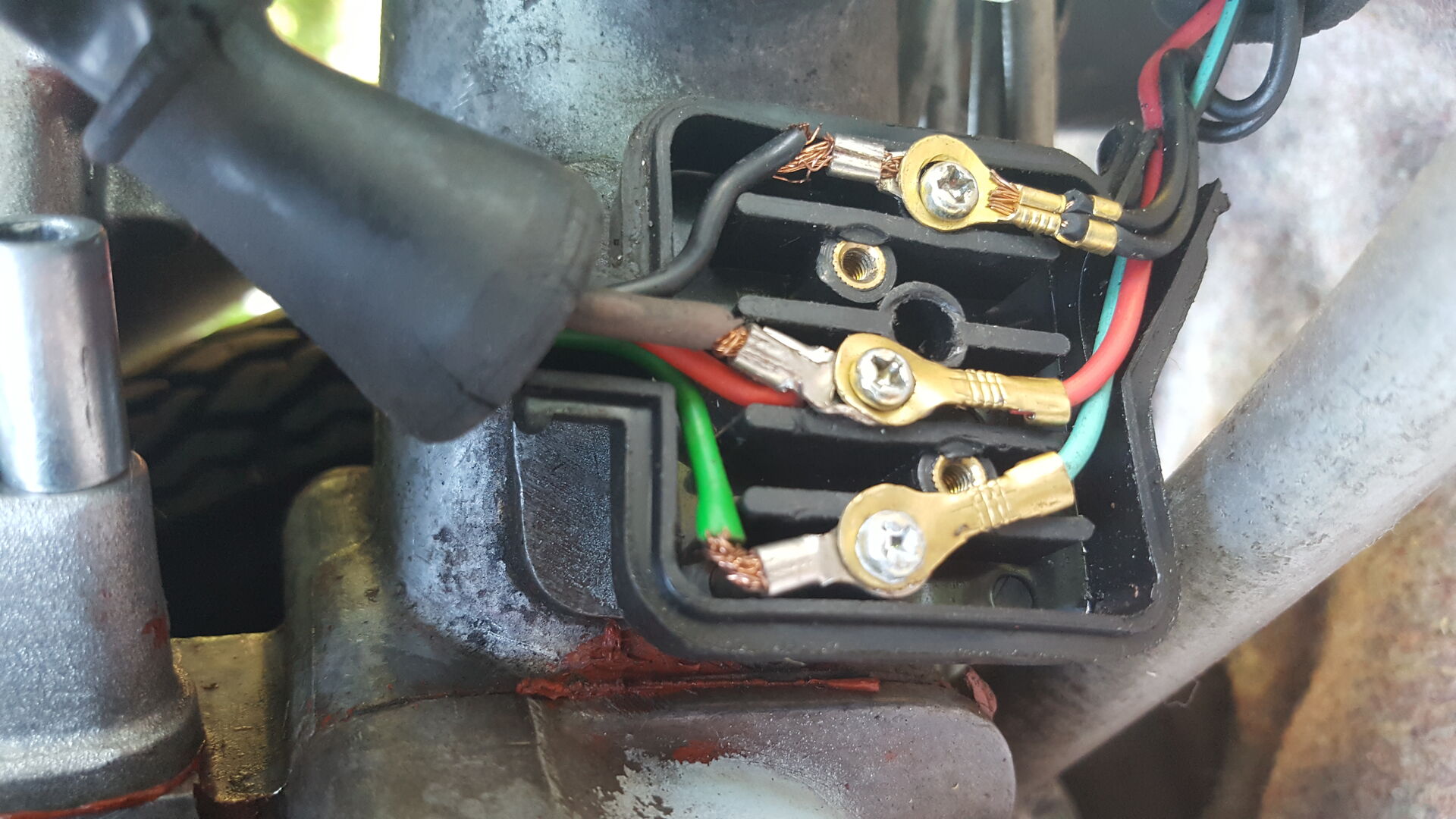

    Das Kabel der Killswitch (ich hoff das ist das, was bei mir von der außenliegenden Zündspule zur Kabelbox geht) ist das einzige, was nicht neu ist. Ansonsten komplett neuer Kabelbau verbaut und der Nachbau der Zündgrundplatte von SIP (siehe Foto). Keine Sorge die orginale ZGP liegt auch noch irgendwo rum (da war aber ständig was neues hinüber).

    Der vorgeführte Zündfunke überzeugt mich nicht wirklich. Bei mir wars der Kerzenstecker. Miß doch mal dessen Durchgangswiderstand mit einem Ohmmeter, ist bei jedem Multimeter drin. Der Widerstand sollte 0 sein, es sei denn, es handelt sich um ein entstörtes Modell mit 5000 Ohm. Wenn er mehr zeigt, tauschen.
    Bei der Gelegenheit gleich Zündkabel mit durchprüfen.

    Schwacher Zündfunke kann von falscher Unterbrecher Einstellung kommen.

    Benzin läuft durch den Benzinschlauch.

    Zündung und Verkabelung ist wie gesagt neu (auch vor 300km verbaut worden). Da ohne Messwerte (da müsst ich mal bitte besser informiert werden) was auszutauschen ist reine Geldverschwendung.
