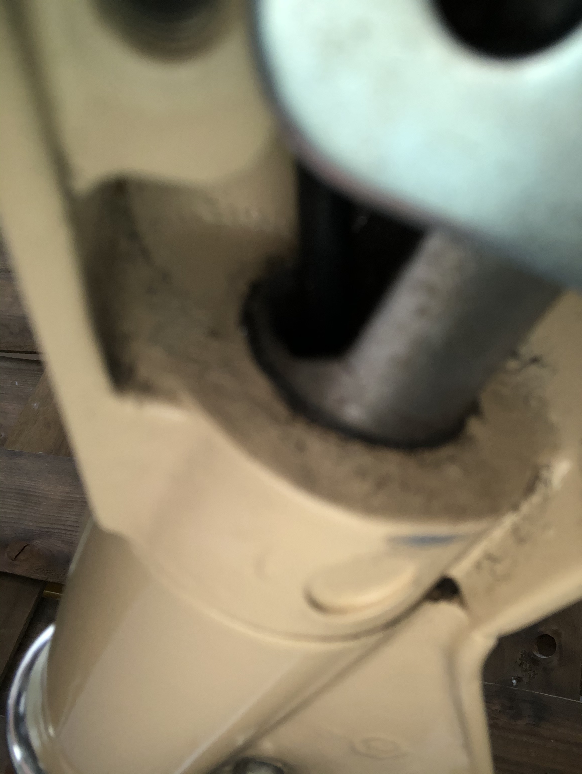

    im Zuge meines Projekts eine SIP Performance Zündung an meiner V50 zu verbauen, um von 6V auf 12V umzurüsten. Plane ich auch gleichzeitig, Lenkerblinker zu montieren.
    Als Lenkerblinker möchte ich wahrscheinlich die Hella Street Blinker an meinem Lenker verbauen. Und versuche noch herauszufinden, ob diese passen bzw. wie diese befestigt werden. Wenn jemand, diese schon verbaut hat. Bin ich über jeden Rat und Tipps dankbar.
    Ein weiter Punkt ist die Montage des Blinkerschalters. SIP hat dazu folgende Montage Anleitung veröffentlicht. Bevor ich aber jetzt 3 Löcher in meinen Lenker bohre, möchte ich mir erstmal ein Plan machen, was ich alles tun muss:
    - Reicht es wirklich nur aus, ein größeres Loch für die Verkabelung zu bohren, wo durch ich dann die Kabel ohne weiteres im Schaltrohr durchziehen kann?
    - Kann ich die Kabel dann einfach durch die Öffnung im Schaltrohr ziehen (siehe Bild)?
    - Oder brauche ich zwangsweise auch Blinkerrohre?
    Vielen Dank im Vorfeld top-)

  • Der Lenker ist aus Alu, sollte also recht leicht zu bohren sein. Ankörnen und dann von klein nach groß bohren.
