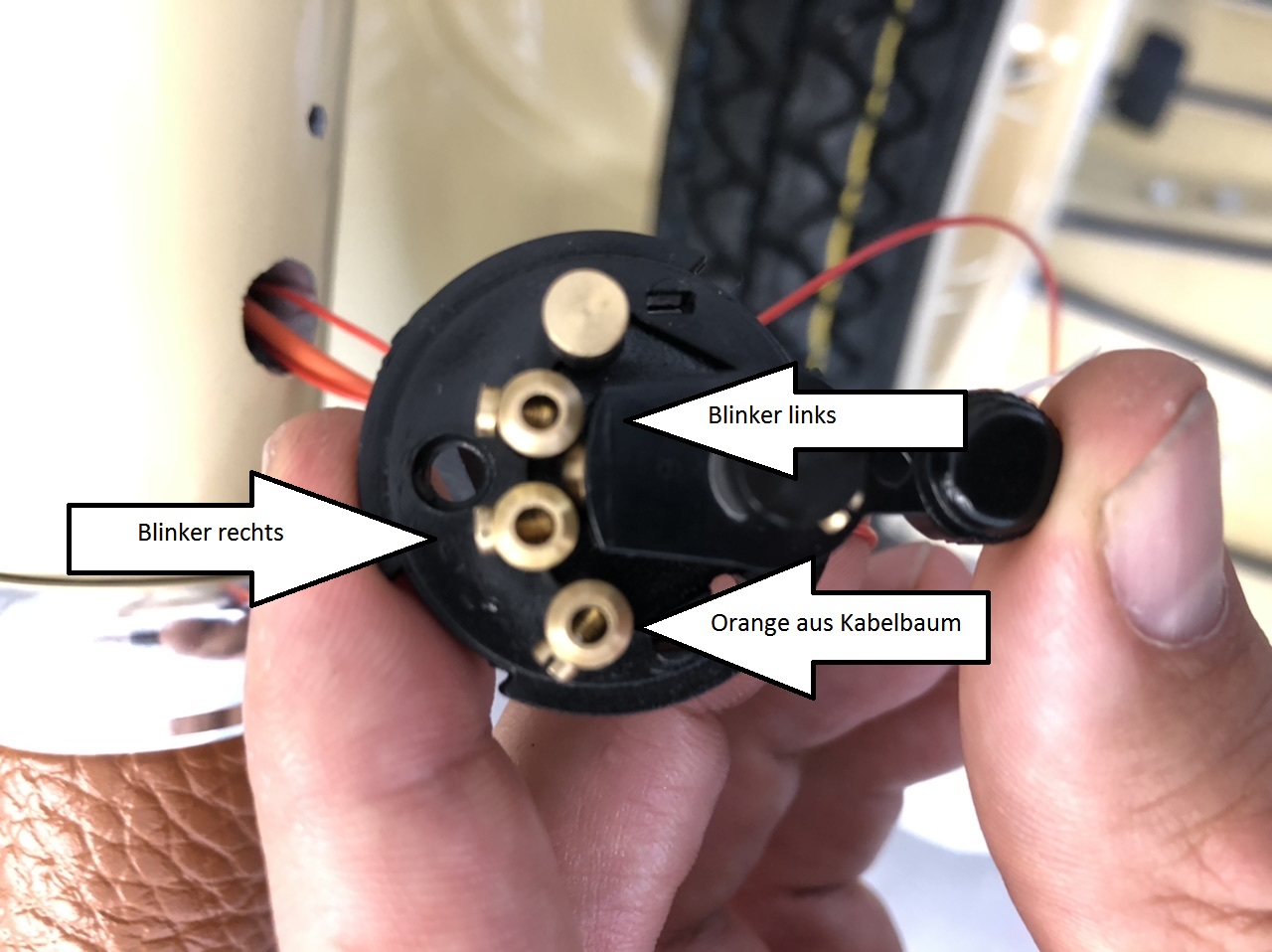

    Habe gerade ein Problem, was die Belegung des Blinkerschalters angeht. Aktuell habe ich ihn sowie auf dem Bild angeschlossen und die Masse von den Blinkern direkt an den Rahmen gelegt. Da ich da von ausgegangen bin, dass der Schalter als Unterbrechung dient.
    Jetzt ist es nur so, Mittlere Stellung beide Blinker und in den äußeren Stellung Linker oder Rechter Blinker. So Blinkt es gerade immer.
    Jetzt habe ich gelesen, dass außen am Schalter Maße hin soll. Nur gibt es dann keinen Kurzschluss? Da der Schalter Strom und Maße direkt zusammen legt ohne Verbraucher (Blinker) da zwischen? Bzw. schließe ich von dort die Maßekabel von den Blinkern kommend an und auch noch zum Rahmen. Oder wie muss ich die Maße anschließen?
    Bin Ratlos?:-5Danke euch.

    • July 11, 2020 at 16:39
    Kommt da überhaupt Masse ran ?

    • July 11, 2020 at 17:34
    Hasst du schon mal versucht das Orange Kabel nicht an den Anschluss
    vom Umschalter sondern an den freien Port am 2. Bild unten zu legen.

    • July 11, 2020 at 18:35
    So kommt das ....

    • July 11, 2020 at 19:00
    MBT / T4 Danke, das macht Sinn. Werde ich morgen direkt testen.
    Aber für heute nach über 8 Std. Bastelaktion ist für mich heute Ende. Werde jetzt nur noch mal ne Runde drehen und prüfen, ob alles andere tut und sie rund läuft.
    Werde morgen berichten...

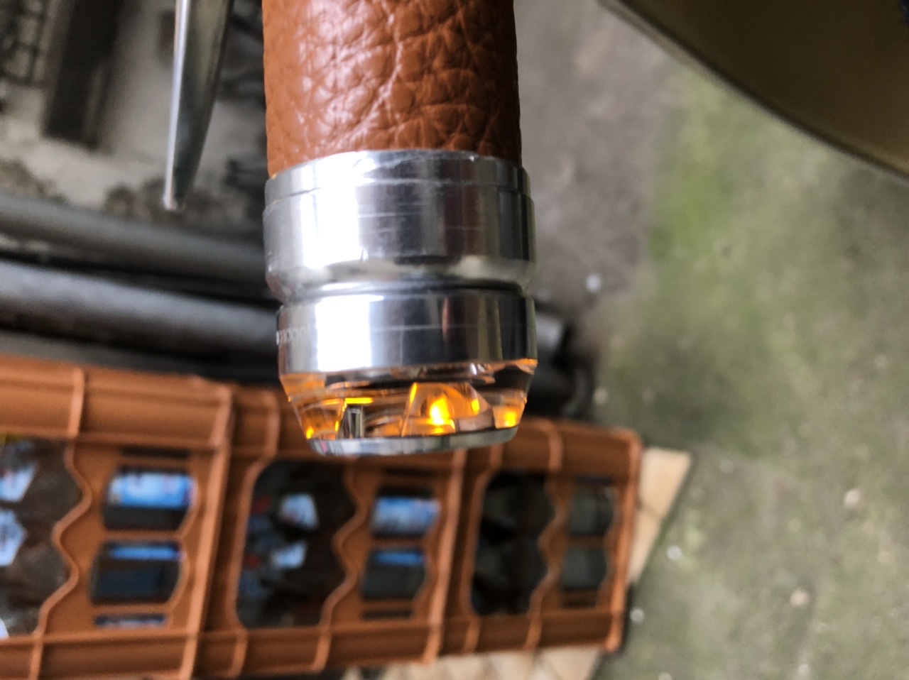

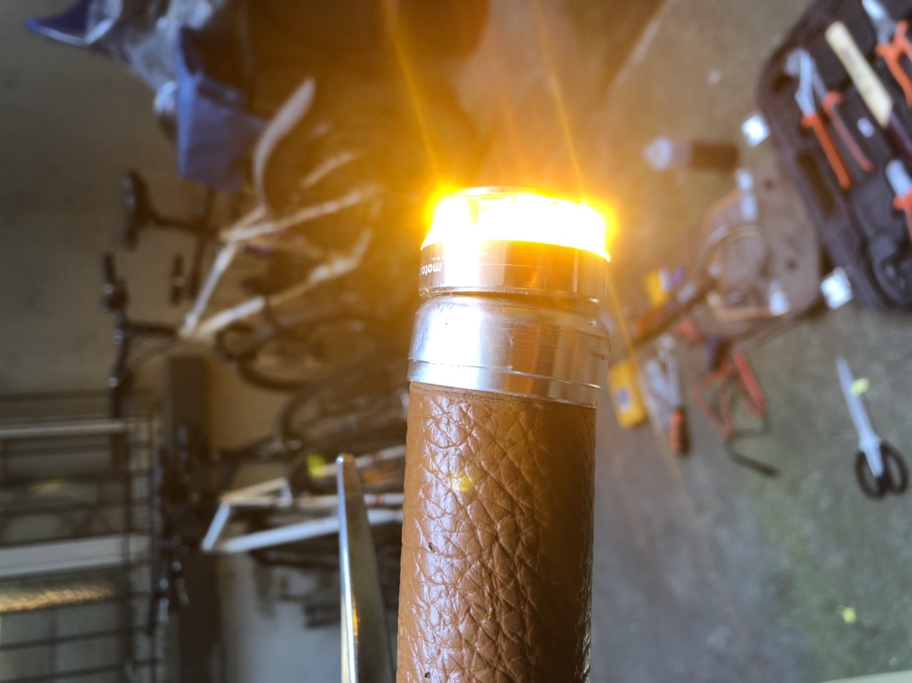

    Bin Euch eine Antwort schuldig.
    Blinkerschalter und Blinker sind jetzt montiert. Und sie funktionieren auch. Naja, der rechte Blinker funktioniert tadellos. Der Linke leuchtet nicht mit voller Kraft.
    Hab das Ganze mal mit einer Batterie getestet, um zu prüfen, wo der Fehler sein könnte. Selbst wenn der Blinker direkt an der Batterie hängt, erzeugt er nur halbe bis wenig Leuchtkraft. Habe es mal auf Fotos dokumentiert.
    Was könnte eurer Einschätzung nach die Ursache sein? Defekt am Blinker selbst? Irgendwo Kabel beschädigt? Oder LED im Blinker defekt?
    Kann ich überhaupt bei den mo.blaze disc die LED wechseln? Ersatz ist dabei, aber die Beschreibung erklärt nicht wie. Steht nur beim Öffnen des Blinkers erlischt die Garantie.
      • 214.74 kB
      • 1,280 × 958
      • 390
      • 223.35 kB
      • 1,280 × 958
      • 385

    • July 16, 2020 at 08:08
    Wo der Fehler liegt ist doch Egal, würde den Blinker umtauschen.

    • July 16, 2020 at 08:39
    Habe bereits motogadget selbst sowie dem Händler geschrieben. Weil wenn es ein Problem mit dem Kabel sein sollte - also irgendwo unkontrolliert Maße oder so, würde er meines Erachtens gar nicht tun.
    Dimmen von LEDs geht nur, wenn irgendwo der Widerstand im Stromkreis größer wäre. Aber wie sollte dies an der Stelle der Grund sein?
    Aber für knapp 80€ pro Blinker sollte es tun. Habe schon hier und da gelesen, dass bei eigentlich so hochwertigen Blinkern die Kabel ein Witz sind. Also baue ich das Ganze mal wieder aus :-1 wie schön wuetend-)

    • July 17, 2020 at 09:59
    Tausch das Ganze um. Hatte ich bei den Blinkern schon paar Mal, defekt geliefert. Ich teste Sie jedesmal vor dem Einbau und die Ausfallquote ist leider sehr hoch, mittlerweile verbaue ich immer irgendwelche China-Blinker für ein paar Euro, natürlich aber ohne ABE/KBA.

    • July 17, 2020 at 10:40
    Bin bereits mit dem Händler und motogadget im Kontakt, wie man den Umtausch gestaltet.
    Funktionstest hatte ich eigentlich gemacht und dort keinen Fehler festgestellt. Aber kann ja nicht sein, das nach der Montage die Leuchtkraft deutlich geringer ist. Gar keine Funktion, wäre noch erklärbar aufgrund fehlerhafter Montage, Kabelbruch usw. aber das Phänomen? Und bei einem 80€ Blinker kann ich ja Qualität und Robustheit erwarten.
    Bei dem Blinker selbst sind Ersatz LEDs dabei. Wie würde ich diese tauschen? In der Bedienungsanleitung steht dazu nichts. Weiß dazu jemand was?

    • July 17, 2020 at 14:23
    Bau ihn wieder aus, schau ob du nicht bei der Montage ein Kabel eingeklemmt hast oder sonst was. Probier ihn im ausgebauten Zustand nochmal und wenn er defekt ist schickst du ihn zurück. Löt da bloß nicht selbst ran rum. Dann nehmen Sie ihn wahrscheinlich nicht mehr zurück
