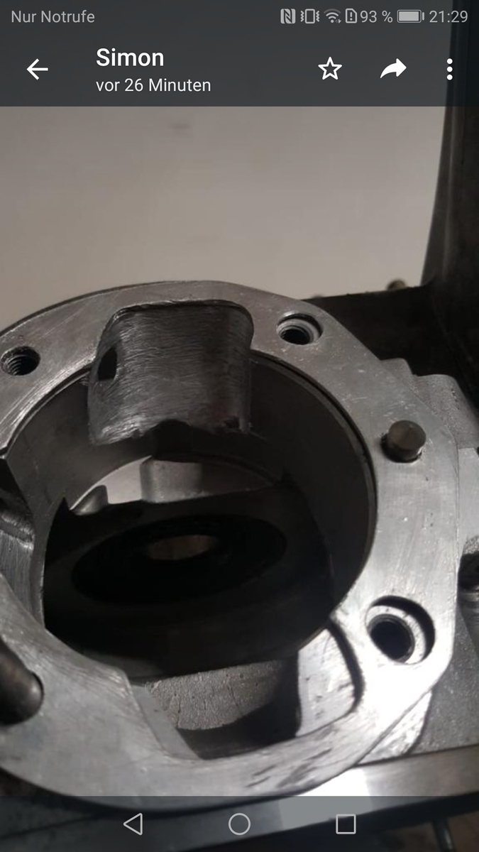

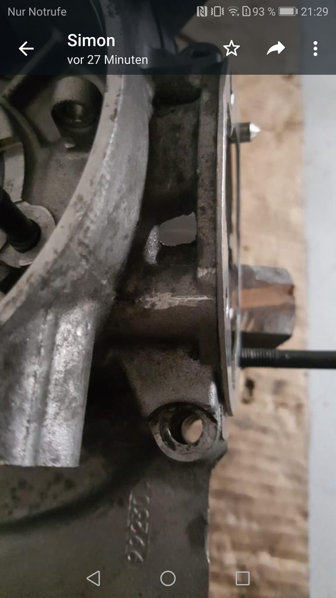

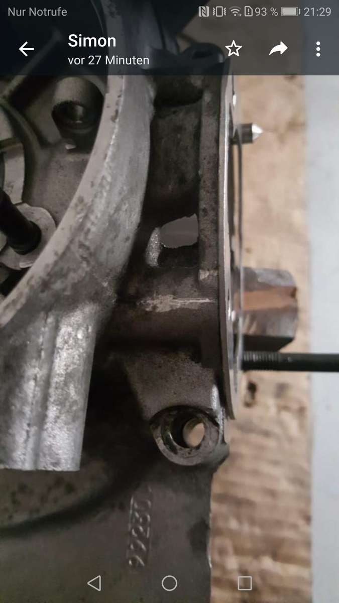

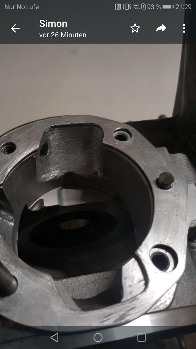

    Ein Freund schickte mir eben diese Bilder.
    Er hat seinen PX Motor bei einem Schrauber. Dieser hat an den Ü-Strömern gefräst. Da ich selbst keine Erfahrung mit Fräsereien am Motor habe bin ich beunruhigt was da gemacht wird.
    Was haltet ihr von diesem Durchbruch? Ist das üblich so weit "raus" zu Fräsen?
    Vielen Dank für weitere Informationen.

    Das war zu viel !
    Das muss geschweißt und nachgearbeitet werden.

    Wenn das nicht ordentlich verschlossen wird dann zieht es, meiner Meinung nach,dort Nebenluft mit möglichen, negativen Folgen für den Motor.
    Ist meine Vermutung richtig.?
    Abgesehen vom vermurksten Gehäuse und den Motor Komponenten ahne ich bei diesen Schrauberskills Gefahr. Für Leib und Leben des Fahrers dieses Motors.

    Ziehen ist vorsichtig ausgedrückt. Es ist nicht lauffähig so. Wie Volker schon schrieb - das muss geschweißt werden. Gefahr für Leib und Leben sehe ich nicht, weil der Kollege damit nicht vom Fleck kommen wird ;)
    Wenn man so tief graben möchte, dann macht es Sinn das Gehäuse vorab zu vermessen und bei entsprechender Materialstärke proaktiv aufzuschweissen, damit man eine vernünftige Wandstärke danach hat.
