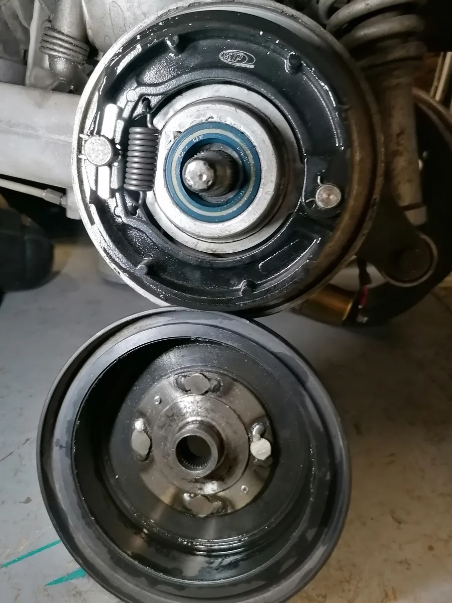

    Nachdem ich jetzt erfolgreich den Vergaser etc nochmal abgedichtet habe und er jetzt auch nicht mehr tropft habe ich irgendwie am Hinterrad ein Problem und es suppt ziemlich.
    Woher kann das kommen? Ist da der Simmerring durch und was genau tritt da aus?
    Verschleudert/Läuft dann bis auf den Reifen.
    Beste Grüße
    Consti

    Beeinträchtigung der Bremswirkung?
    Falls ja, mach mal bitte Rad und Bremstrommel ab. Findet sich Öl in der Bremse dürfte der Simmerring ein Problem haben / machen.

    • September 1, 2023 at 19:01
    Moin
    Hatte ich auch die Tage noch gehabt. Die Radnabe ist etwas eingelaufen. Deswegen dichtete der Simmerring nicht mehr ab. Hoffe das der mit Doppellippe es schafft abzudichten.
    Also Simmerring raus und nen neuen rein. Die Lauffläche vorher checken. Nicht das die eingelaufen ist ;)
