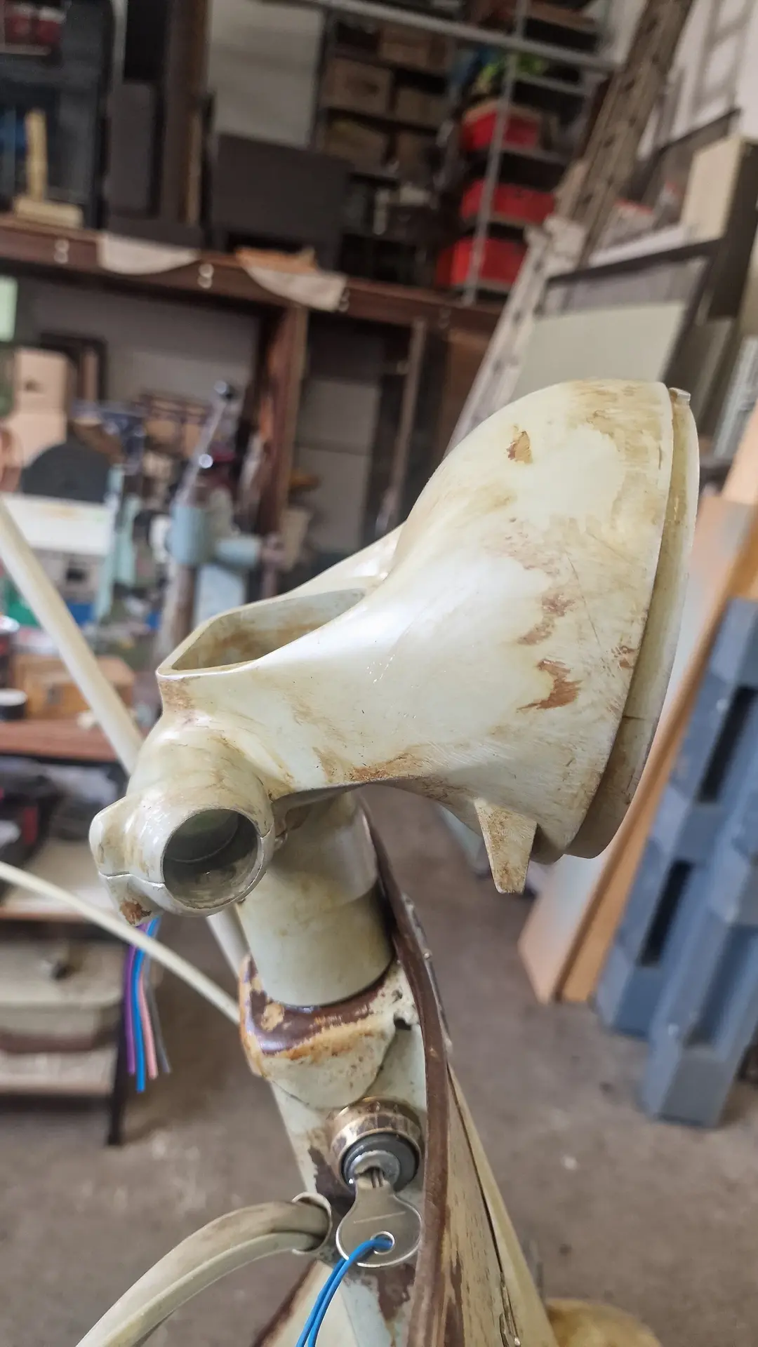

  • Ich habe jetzt noch einen Auteroche (Kein Originaler der da drin sein müsste) gefunden, der sogar ein E-Prüfzeichen hat. Darauf achtet der TÜV-Prüfer bei uns, von daher ist das schon mal nicht schlecht.
    Für den Cibie habe ich außerdem einen bauähnlichen Scheinwerfer von derselben Marke gefunden. Die Fassung sollte auch passen – sehe ich dann, wenn er da ist. Am Ende habe ich also zwei Gläser und zwei Reflektoren.
    Die Reflektoren werde ich wohl neu beschichten lassen, die sehen wirklich nicht mehr gut aus. Ist echt schwer, dafür noch brauchbare Teile zu bekommen.
    Das Bestellen aus Frankreich hat sich erst mal erledigt – viel zu umständlich und kompliziert. Ich muss mir wohl ein paar Freunde in Frankreich machen, dann geht das einfacher. lmao
    Eine gebrauchte Finne ist mir auch noch zugelaufen. Sie sieht authentisch aus und dürfte für das Baujahr die richtige sein.
    Die Lackentfernung läuft nebenbei weiter.

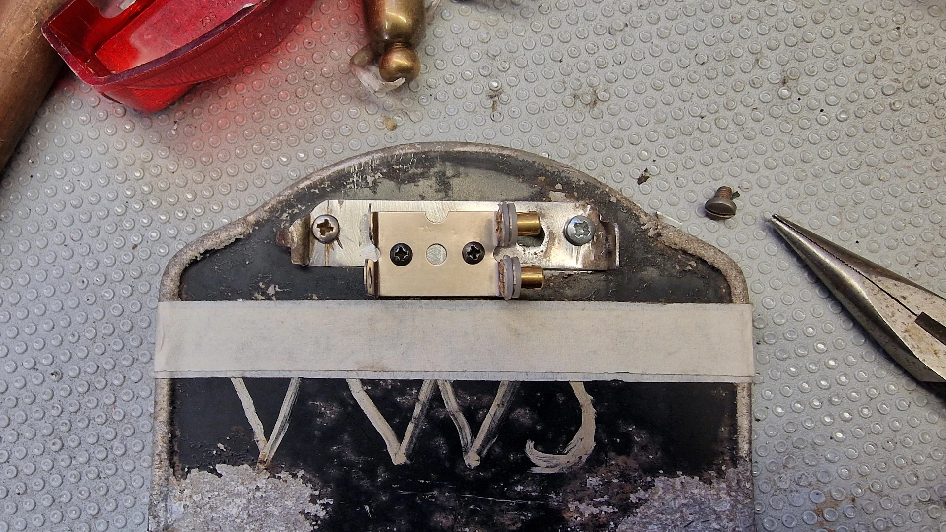

  • Da ich mit Weihnachten nicht wirklich viel anfangen kann und es liebe, einfach nichts zu tun, habe ich mir mal Gedanken zum Nummernschildblech gemacht. Das ist bei der ACMA ja so eine Sache, weil das Blech, an dem das Rücklicht hängt, gleichzeitig auch das Nummernschild ist. Weglassen geht also nicht – und wenn man ein heutiges Nummernschild dranbaut, sieht das meiner Meinung nach einfach bescheiden aus.
    Also habe ich das Teil kurzerhand eingescannt und in 3D nachgebaut. Es wird dann genau so groß sein wie ein 180 × 200 mm Schild, kann theoretisch aber auch 200 × 200 mm haben. Das Modell ist so parametrisiert, dass sich die Größe problemlos ändern lässt. Wenn das so wird, wie ich mir das vorstelle, lasse ich es aus Aluminium lasern und mache es anschließend schwarz mit etwas Patina drauf.

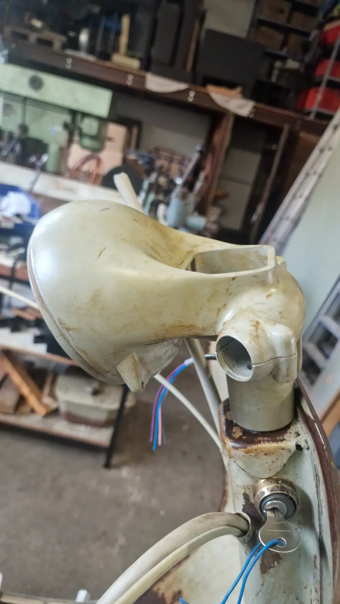

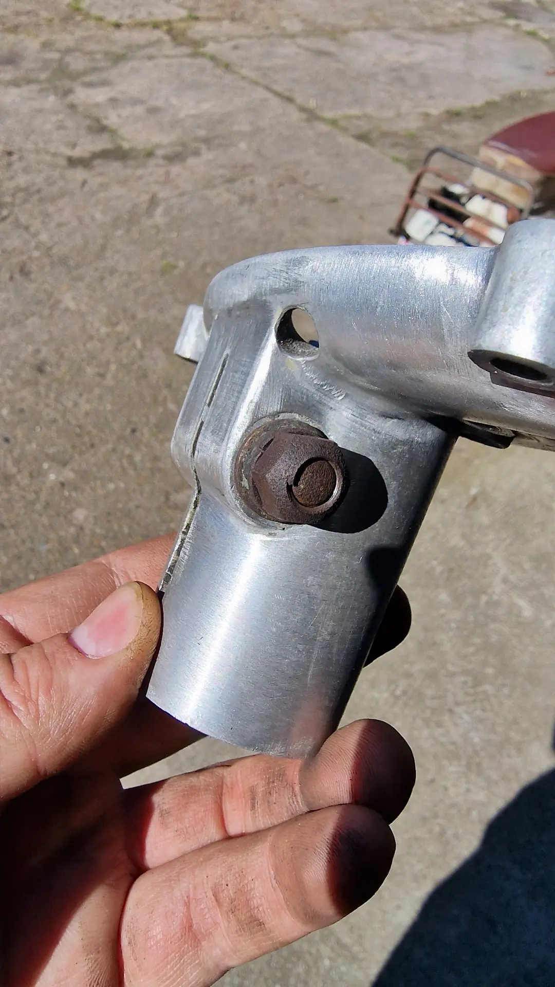

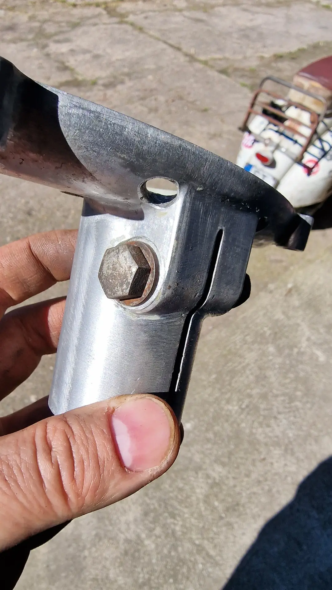

    Ich habe auch mal angefangen, mir das Fahrwerk anzuschauen, und wollte dort eine Schraube raustreiben. Das hat zwar auch geklappt, aber dabei musste ich feststellen, dass die Schwinge krumm ist und die Stoßdämpfer-Nut nicht mehr in Ordnung ist. Hätte also sowieso zum Aufschweißen gemusst.
    Das Thema hat sich dann aber ganz schnell erledigt, weil ich der Meinung war, ich könnte Guss einfach gerade wemsen … eigentlich weiß ich ja, dass das nicht geht. Naja, jetzt habe ich zwei Teile.
    Habe aber direkt Ersatz gefunden, der in einem deutlich besseren Zustand ist: keine Defekte aufweist, die richtige Farbe hat, quasi um die Ecke abzuholen war und nicht annähernd so dreckig wie meine. Also am Ende doch noch ein Erfolg :-4

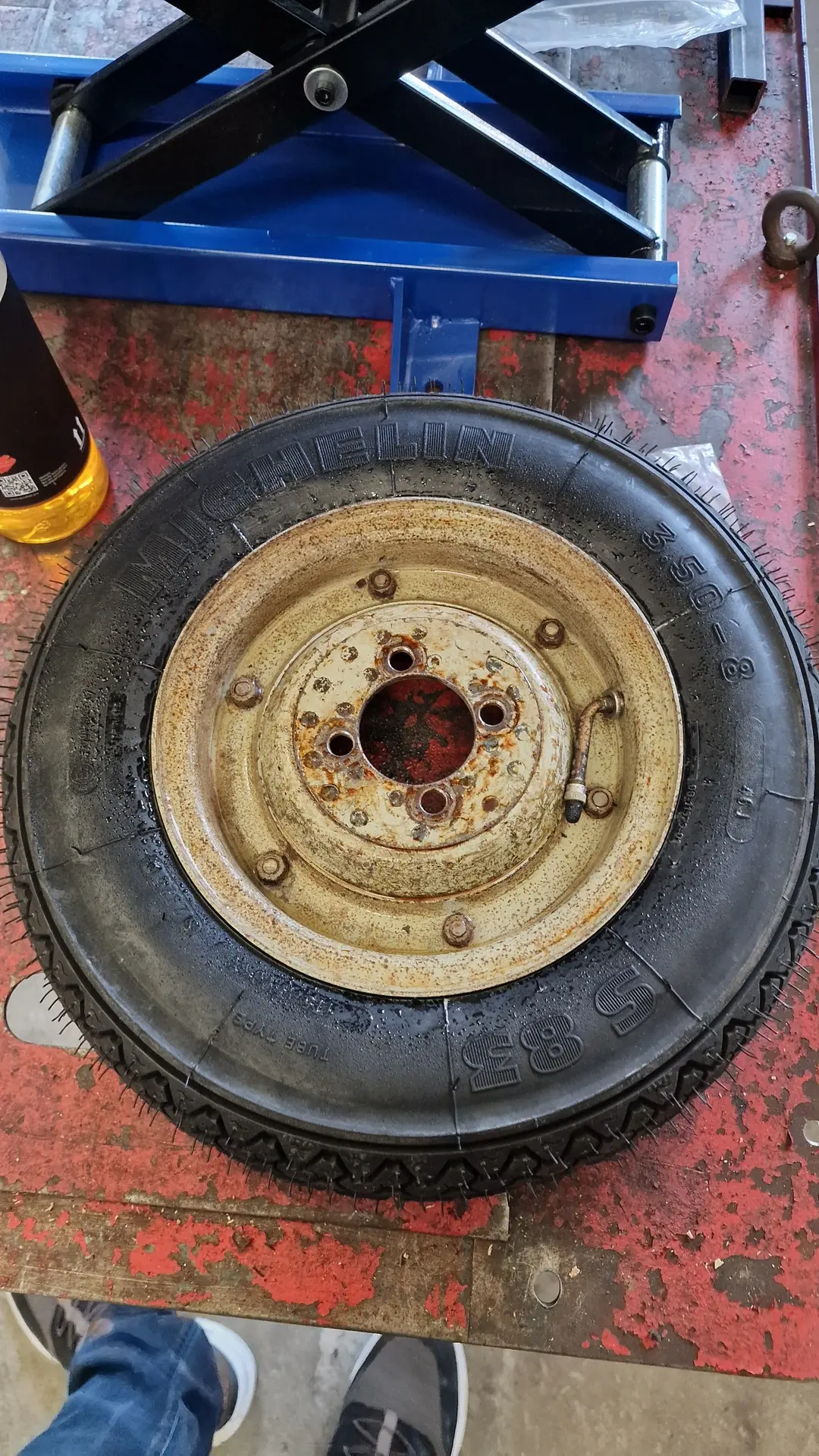

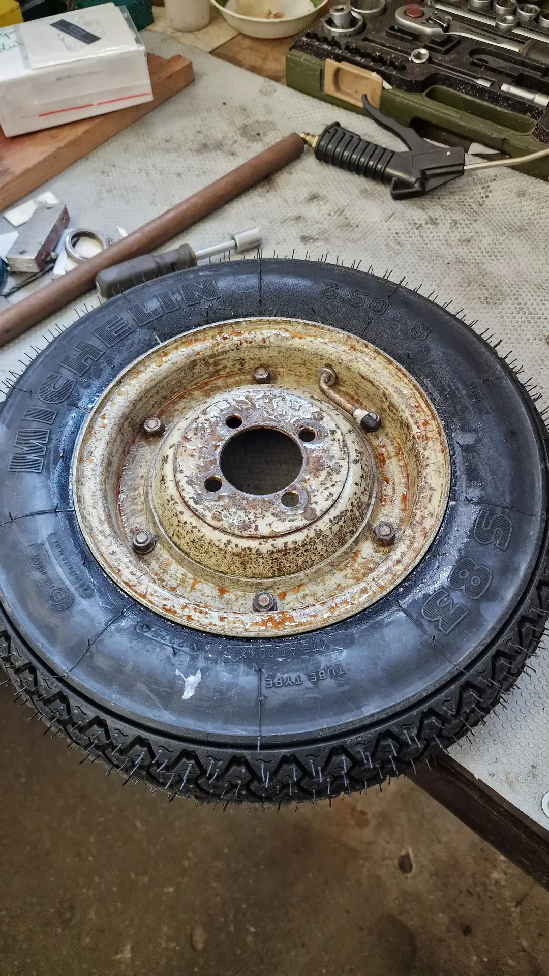

    Dann ist mir noch aufgefallen, dass ich ja noch Felgen habe. Nachdem ich die alten Pellen mit dem Schlauch runtergesprengt habe, habe ich mich daran gemacht, den O-Lack freizulegen.
    Das Grau, das man dort sieht, ist quasi das Zeug, das überall auf den Roller geschmiert wurde – angeblich zum „Konservieren“. Tolle Idee …
    Bin aber auch noch nicht fertig, habe gerade mal eine Seite geschafft.

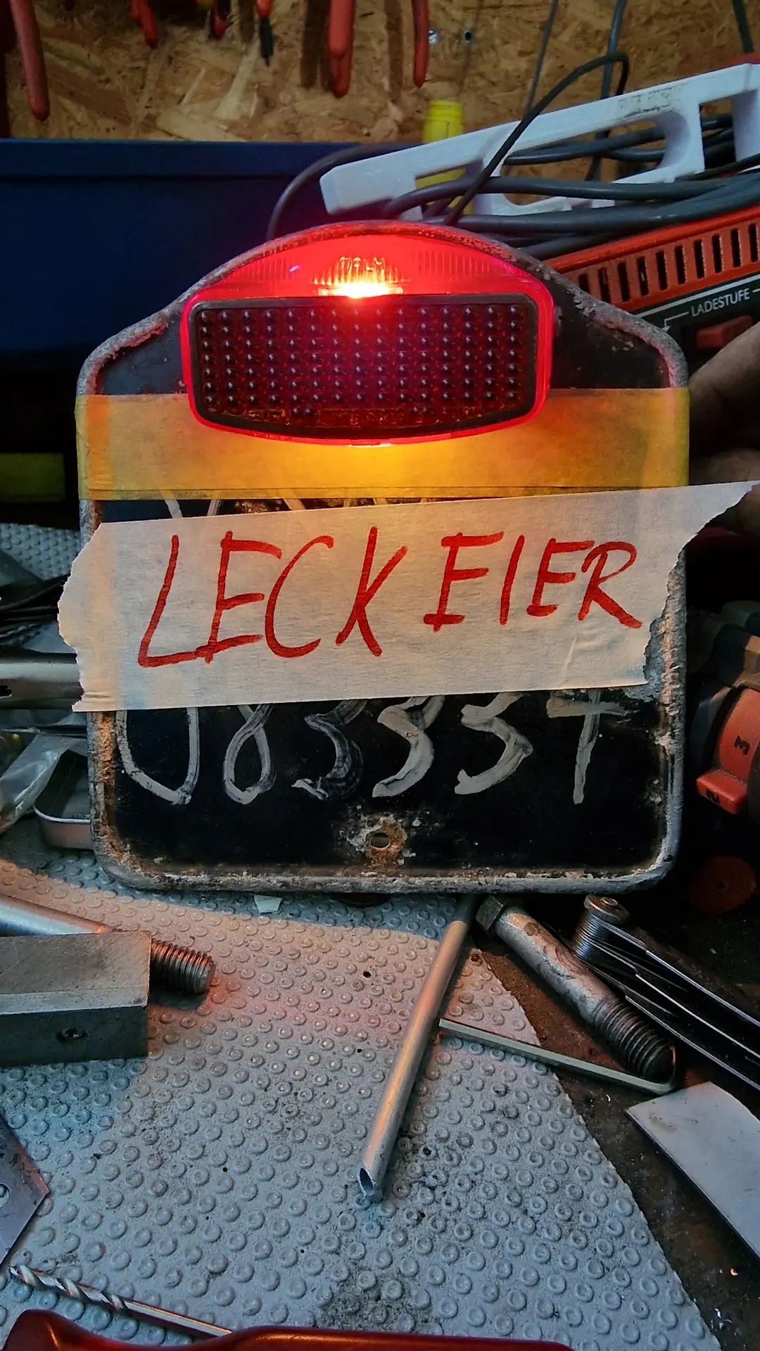

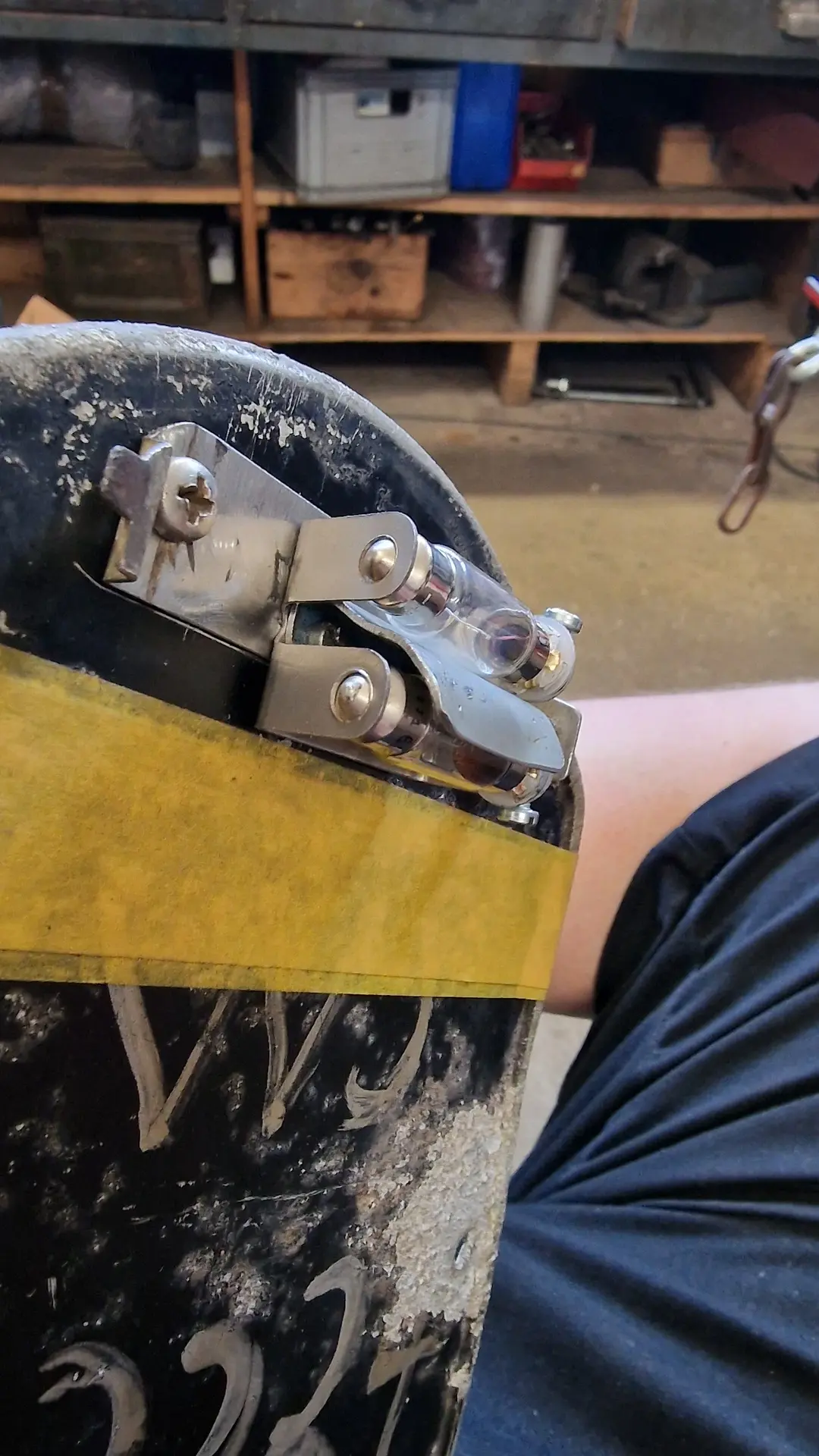

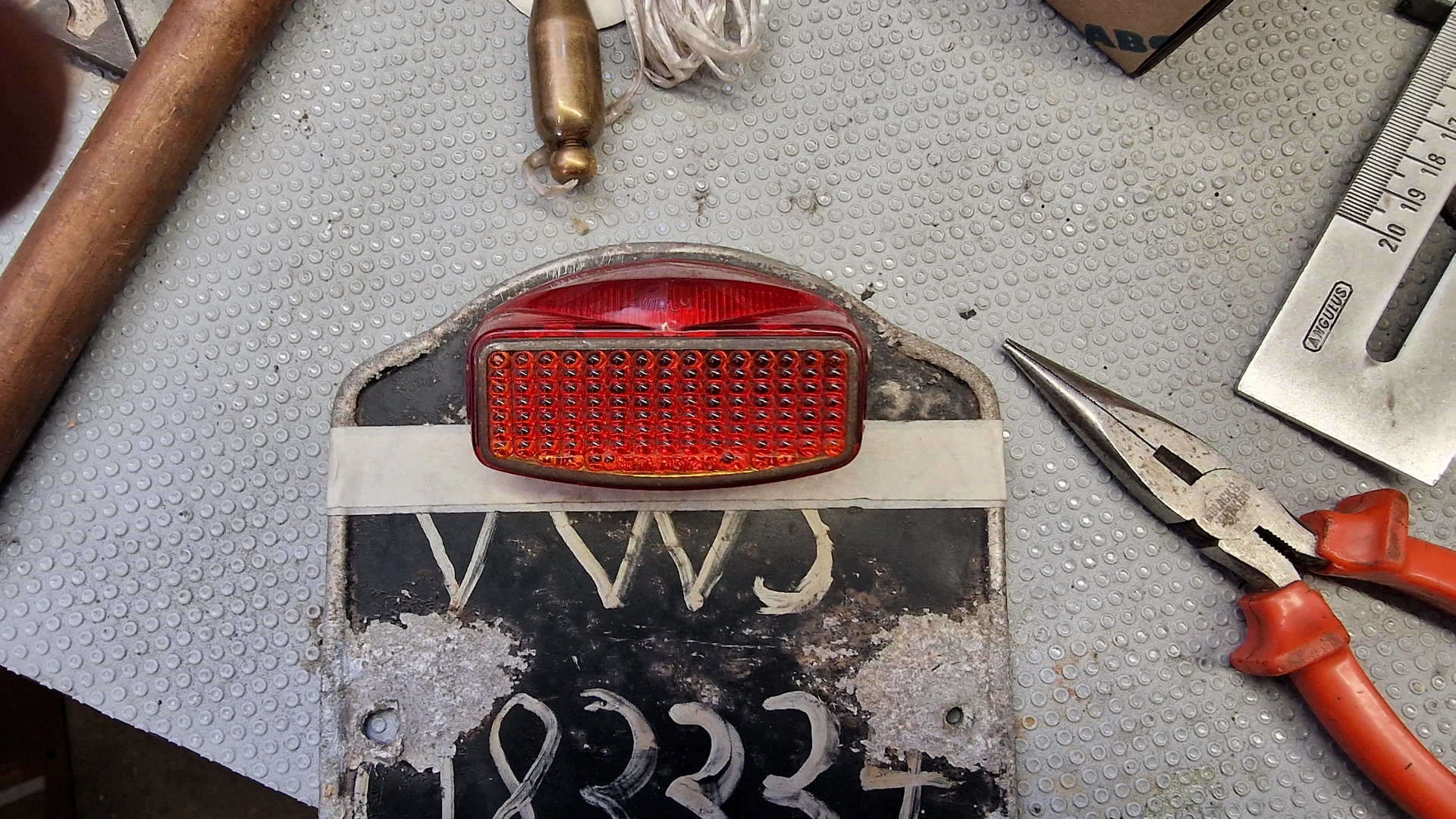

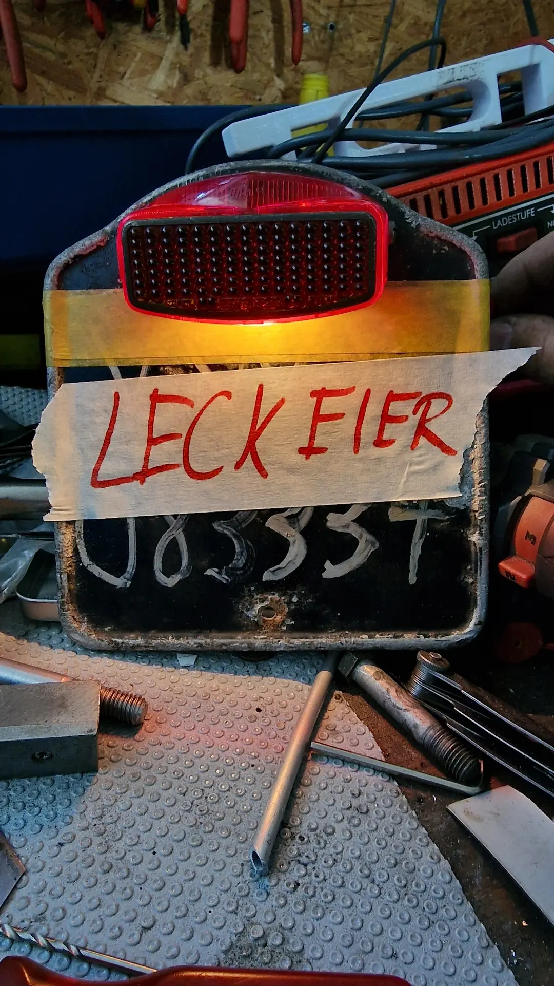

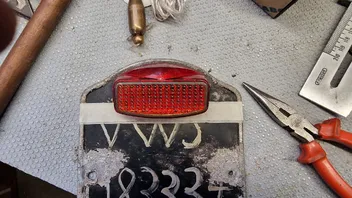

  • Das mit dem Kennzeichenhalter finde ich gut.
    Ich mache mir gerade eine Lambretta LD 150, Baujahr 1957 ( das blödeste Baujahr wegen schlecht beziehbarer Teile! ) fertig.
    U.a. fehlt mir auch so ein Kennzeichenträger, an dem das Rücklicht ebenfalls mit befestigt wird.
    Würdest du so ein Teil, gegen Kostenerstattung, eventuell für mich drucken können?

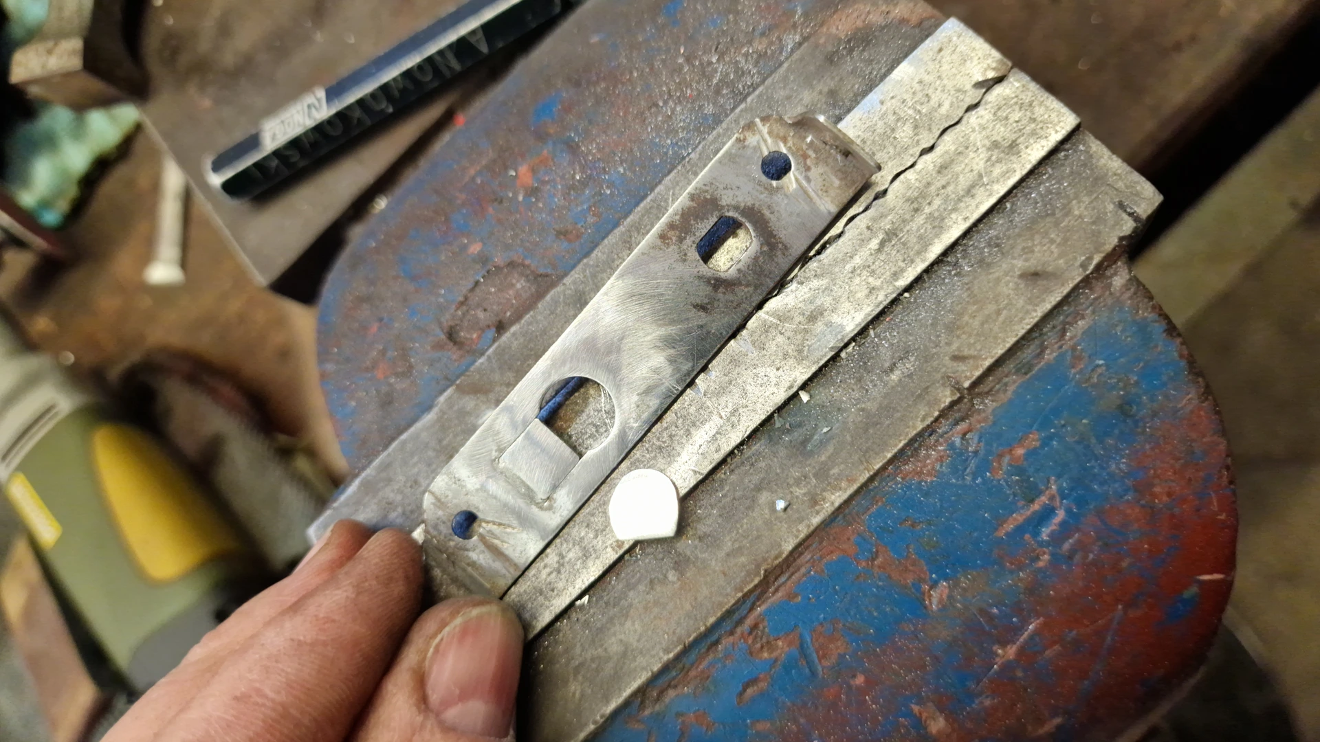

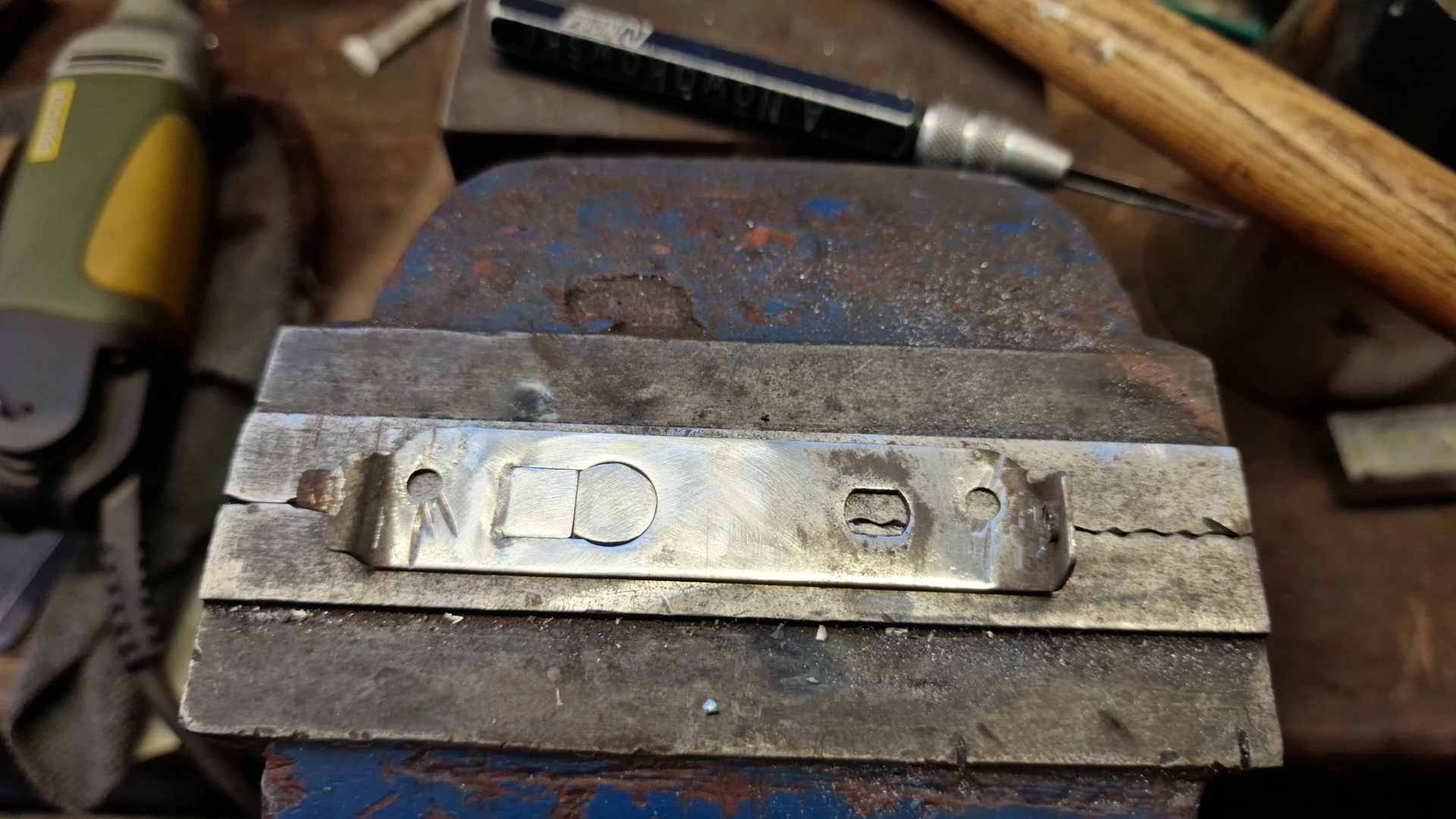

  • Ich habe gerade mal nachgeschaut – das Blech selbst gibt es dafür ja scheinbar:
    Nummernschildhalter für Lambretta D und LD ab Baujahr 1956 - Kennzeichenträger für Lambretta Scooter
    Nummernschildhalter für Lambretta D und LD ab Baujahr 1956. Hochwertiger Kennzeichenträger für Ihre Lambretta.
    www.scooter-center.com

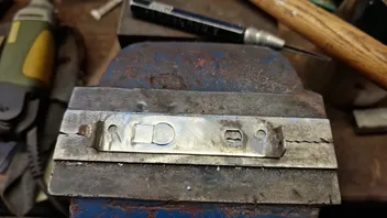

    Ist das das richtige? Das wäre ja für das typische 200 × 180 mm-Maß zu groß (Sieht zumindest so aus), und ich denke, darum geht es dir auch, oder? Also erstens, dass du es nicht hast, und zweitens, dass es zu groß ist für die typischen Maße. Oder verstehe ich da etwas falsch?
    Konstruieren wäre möglich, dafür bräuchte ich dann allerdings genaue Maße. Ich habe, wie gesagt, mein altes Schild eingescannt und daraus die Maße abgeleitet. Wenn du natürlich nichts Vergleichbares hast, wird das schwierig.
    Eventuell kommst du mit einem Stück Papier weiter: eine Schablone anfertigen, diese auf Blech übertragen und mit einer Stichsäge aussägen. Oder die Schablone digitalisieren und das Ganze lasern lassen oder drucken lassen – von jemandem, der die passende Größe umsetzen kann.
    Bei der CAD-Thematik kann ich helfen, ebenso beim Drucken, allerdings nur begrenzt, was die Größe angeht.

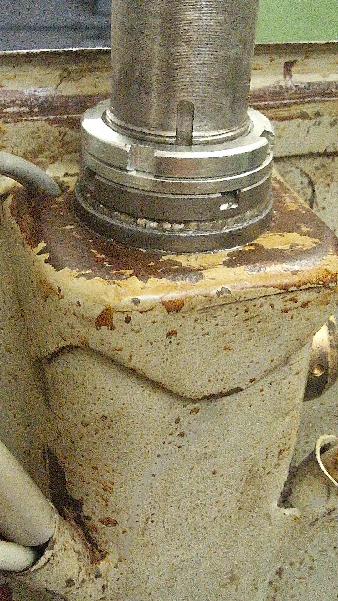

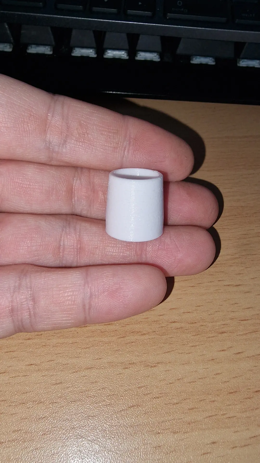

  • Habe dann auch schon angefangen, den Motor auseinanderzubauen. Falls daran etwas gemacht werden muss und ich ihn irgendwo hinschicken muss zum Bearbeiten, kann das schon mal erledigt werden und ich verliere keine Zeit.

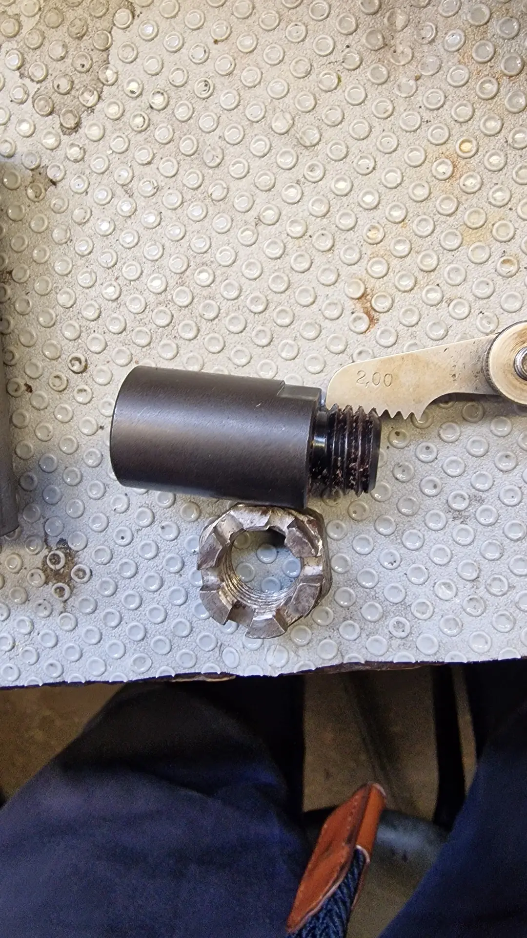

    In Wideframe-Motoren gibt es so eine Ringmutter, für die man eigentlich ein spezielles Werkzeug braucht. Man kann es kaufen, aber ich war dickköpfig und wollte das unbedingt selbst 3D-drucken – schön mit einer 1/2-Zoll-Ratschenaufnahme. Sah auch ganz gut aus, hat aber nicht gehalten.
    Also habe ich kurzerhand die Konstruktion geändert, die Füllung auf 100 % gestellt und siehe da: Es hat funktioniert. Die vier Bolzen habe ich mit M5-Schrauben realisiert. Durch einen Tipp ist mir dann eingefallen, dass mein Werkstattkollege das Werkzeug ja hat … na ja 😅
    Aktuell reinige ich alles und wollte euch, wenn es so weit ist, das Ergebnis zeigen.
    Ich komme mir vor wie ein Bildhauer, der den Dreck von den Teilen meißelt. Die Bohrmaschine mit Drahtbürste richtet teilweise gar nichts aus – das hatte ich auch noch nicht. Mein Ultraschallbad mit Industriereiniger bei 60 Grad bringt ebenfalls nicht viel. Unglaublich.

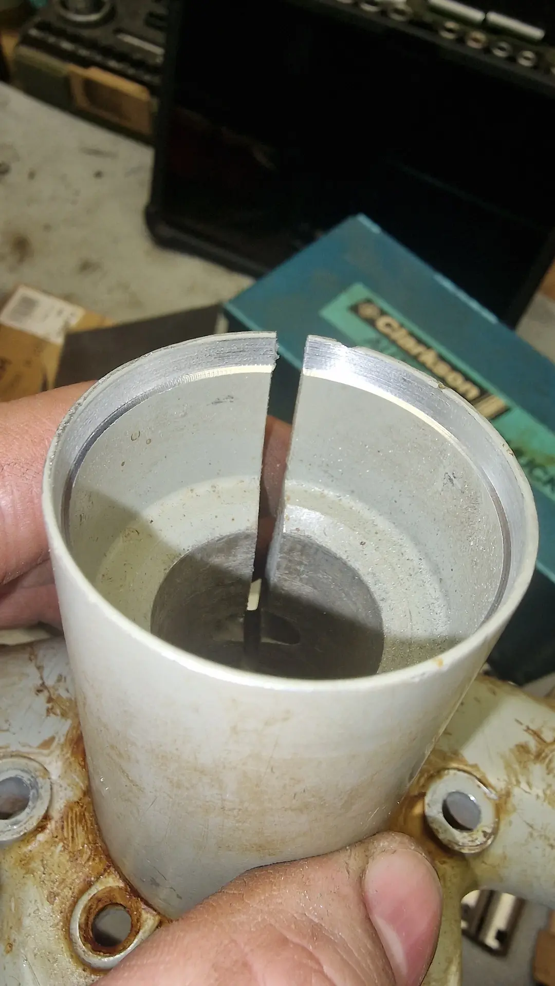

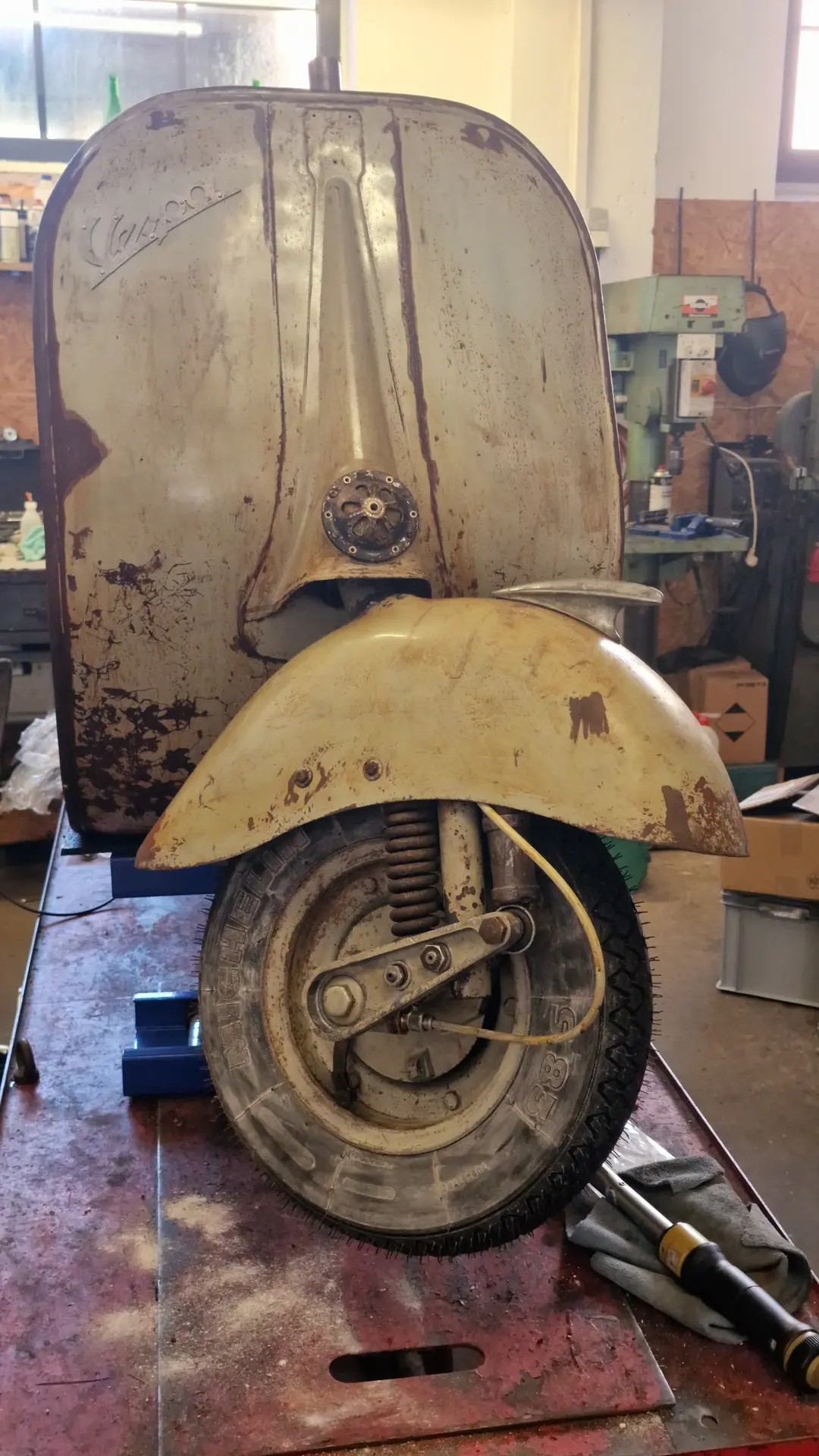

    Die Schwinge ist leider auch ausgeschlagen. Zustand doch nicht so gut wie gedacht. Muss auch zum Aufschweißen und neu Spindeln.

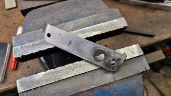

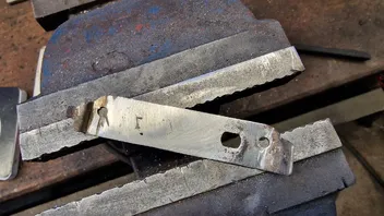

    Einige Teile gehen jetzt in die Reparatur. Der Lagersitz wird geprüft und bei Bedarf repariert. Am Gehäuse ist ein Schraubenkopfanschlag kaputt, die Schraube dreht durch und muss instand gesetzt werden. Für die vordere Schwinge habe ich noch Scheiben und Kleinteile aus dem Sammelsurium zusammengesucht, was gar nicht so einfach war.

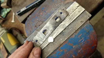

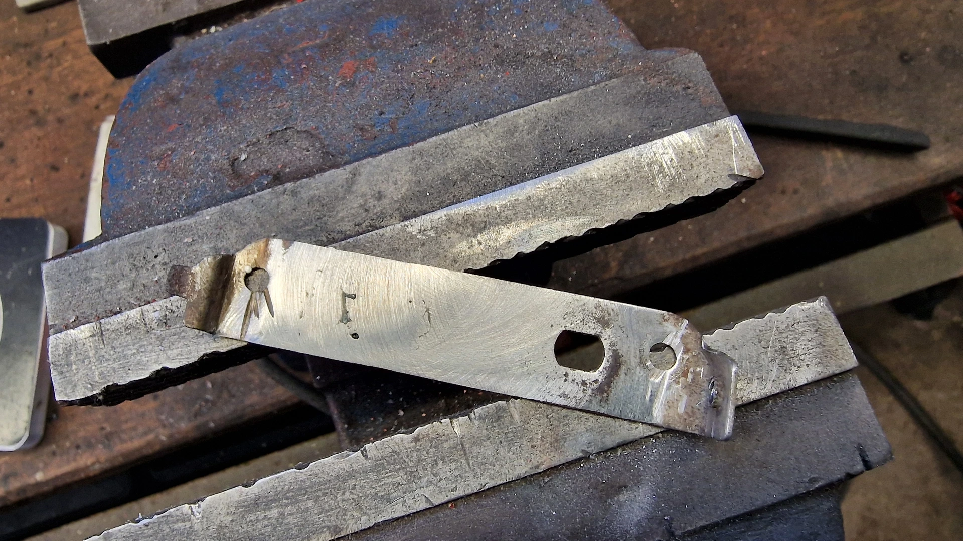

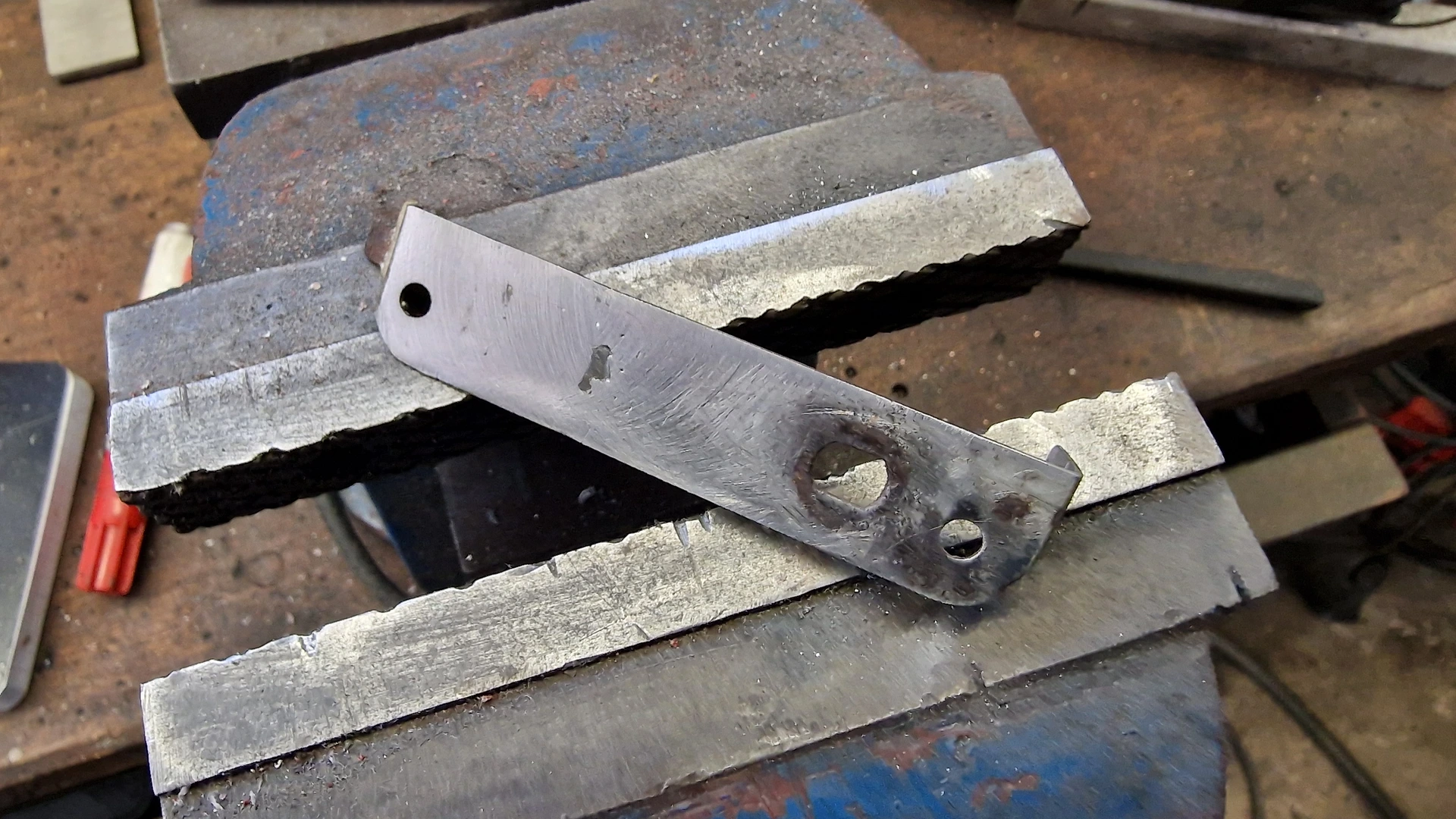

    Die Schaltraste ist stark beschädigt, sie ist ausgeschlagen und teilweise abgebrochen. Es gibt zwar Neuteile, aber gute Reproduktionen sind wohl selten. Außerdem ist das Kickstartersegment eingelaufen und muss neu.

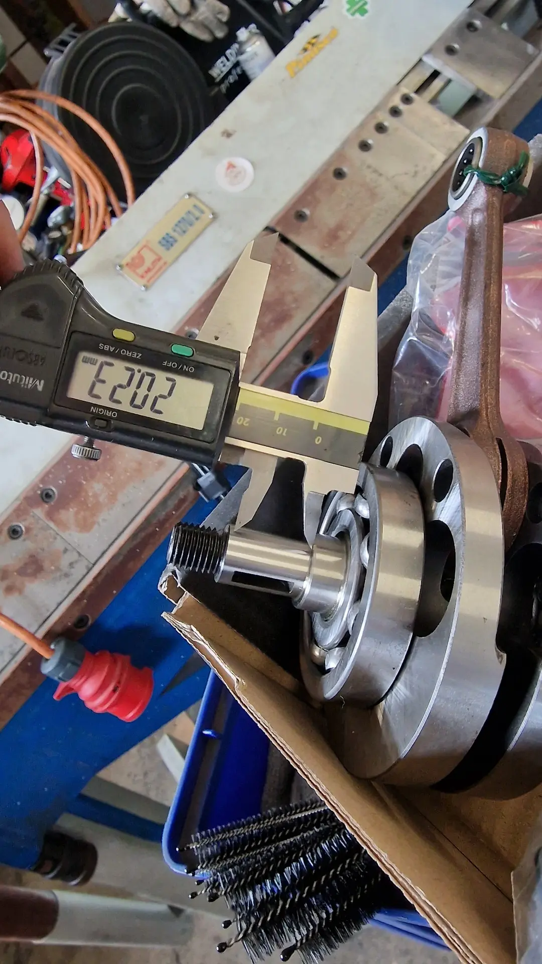

    Die Kurbelwelle liegt im Eisfach und bekommt die Tage beide Lager aufgezogen zum Messen.
    Das Axialspiel ist wohl relativ wichtig bei den Motoren, weil man zwei „Festlager“ hat. Wenn man da Mist baut, kann bisschen mehr kaputtgehen.
    Werde da bisschen was messen müssen und dann die Blechsimmerringe anpassen, damit das nicht zu eng ist.

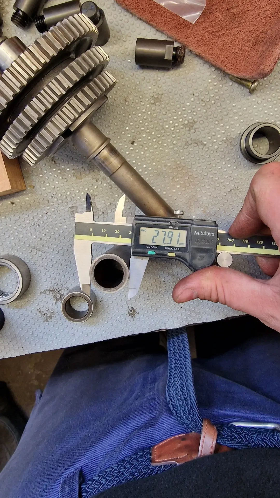

    1. Lager auf die Welle montiert und nach einer gewissen Abkühlzeit die Breite gemessen. Mit ein bisschen Mathematik und Schleifen passt das Axialspiel jetzt. Dafür auch ein Werkzeug gedruckt. Wen das interessiert, wie genau man das macht, dem kann ich das gerne erklären. Ich hab das auch von jemandem erklärt bekommen, der schon ein paar Motoren gebaut hat.
    2. Getriebe passend ausdistanziert. Vorher war ein 2-mm-Ring verbaut, eingebaut hab ich jetzt 2,3 mm. War also doch relativ viel Luft dazwischen.

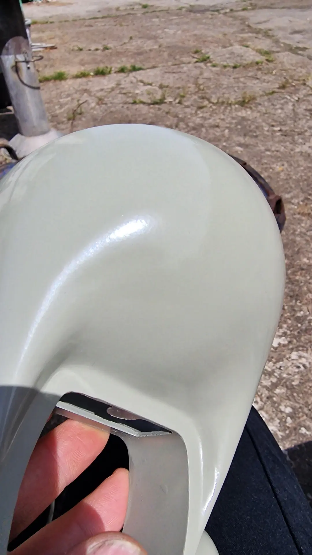

    Ich hab ja das Problem, dass der Lenker blank geschliffen worden ist und dass an der Karosse an ein paar Stellen das Blech keine Farbe mehr hat. Ich dachte mir, dass ich die Originalfarbe besorge und zumindest – auch wenn sie nicht zu 100 % passen wird – mit einer ähnlichen Farbe beilackiere/nachlackiere. (Keine Angst nur untenrum was man so nicht direkt sieht. "Andreas sagt: Es bleibt alles so wie es ist")
    Das gestaltet sich scheinbar schwieriger als gedacht. Woran scheitert es? Nicht an mir, ich weiß, was ich brauche (ob das richtig ist, weiß ich natürlich erst, wenn ich es sehe), aber ich kenne meine Bestellung. Ich brauche wohl Fiat 362 Verde Chiaro. Wenn ich mich nicht vertue, heißt das „Hellgrün“. Das ist eher ein Pastellton, also Grau mit Grün und eher in Richtung blass. Das ist das, was ich haben will. Mir ist schon klar, dass man über Fotos und das Internet keine Farbe definieren kann und dass für den einen Rot vielleicht Orange ist und für den anderen Blau schon Lila. Und von nicht kalibrierten Monitoren reden wir gar nicht erst.
    Ich bin aber in so einer Situation gelandet, wo die eigentliche Farbe Fiat 362 Verde Chiaro (Hellgrün) eher ein British-/Tannengrün geworden ist. Bei zwei Firmen ist die Farbe im System falsch hinterlegt. Hier direkt mal Props an TristarColor, die das auch so sehen und mir das Geld zurückerstattet haben – sehr guter Kundenservice. Wir reden hier nicht von geringfügigen Unterschieden, wie ihr auf den Bildern sehen werdet. Jetzt darf ich mich mit der zweiten Firma auseinandersetzen, in der Hoffnung, dass die das genauso sehen. Ich werde berichten.
    Vielleicht für jemand anderes interessant: Der hellgraue Punkt ist die Farbe XSC 1491 Dove Grey Trucks, ebenfalls von TristarColor.
    Das war mein erster Gedanke, da hatte ich mich allerdings schon geirrt. Das ging auf meine Kappe.
    Das ist eine Farbe, die es so auch auf der ACMA Vespa gab.

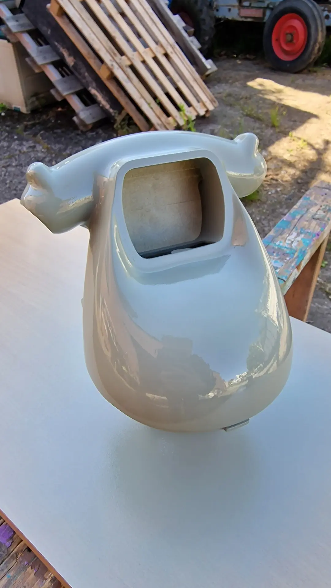

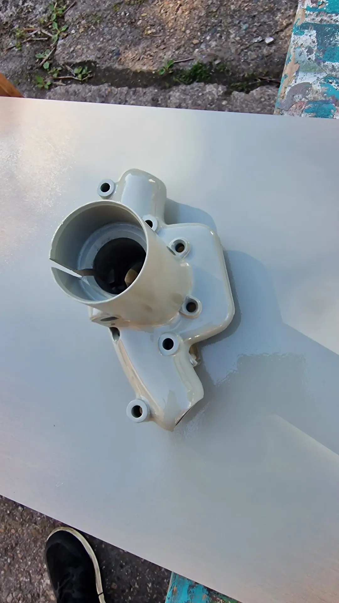

  • Ein Kollege ist mit seinem Lackanalysegerät vorbeigekommen und konnte den Farbton relativ gut treffen. Dementsprechend ist das Thema erst mal durch. Hätte ich mal früher dran denken sollen …
    Die letzte Farbe, die ich bestellt habe und die falsch ist, versuche ich gerade noch zurückzugeben. Der Service von denen ist echt nicht gut – sie antworten gefühlt nur alle drei Tage und dann doppelt und unterschiedlich. Da weiß wohl der eine nicht, was der andere macht.
    Zur Beruhigung: Von oben sieht man davon überhaupt nichts :) (Ist auch alles mit Wachs versiegelt.)
    Die Gabel ist jetzt komplett fertig – bis auf Felge, Schlauch, Gummi, Bremszug und Lenkkopflager.

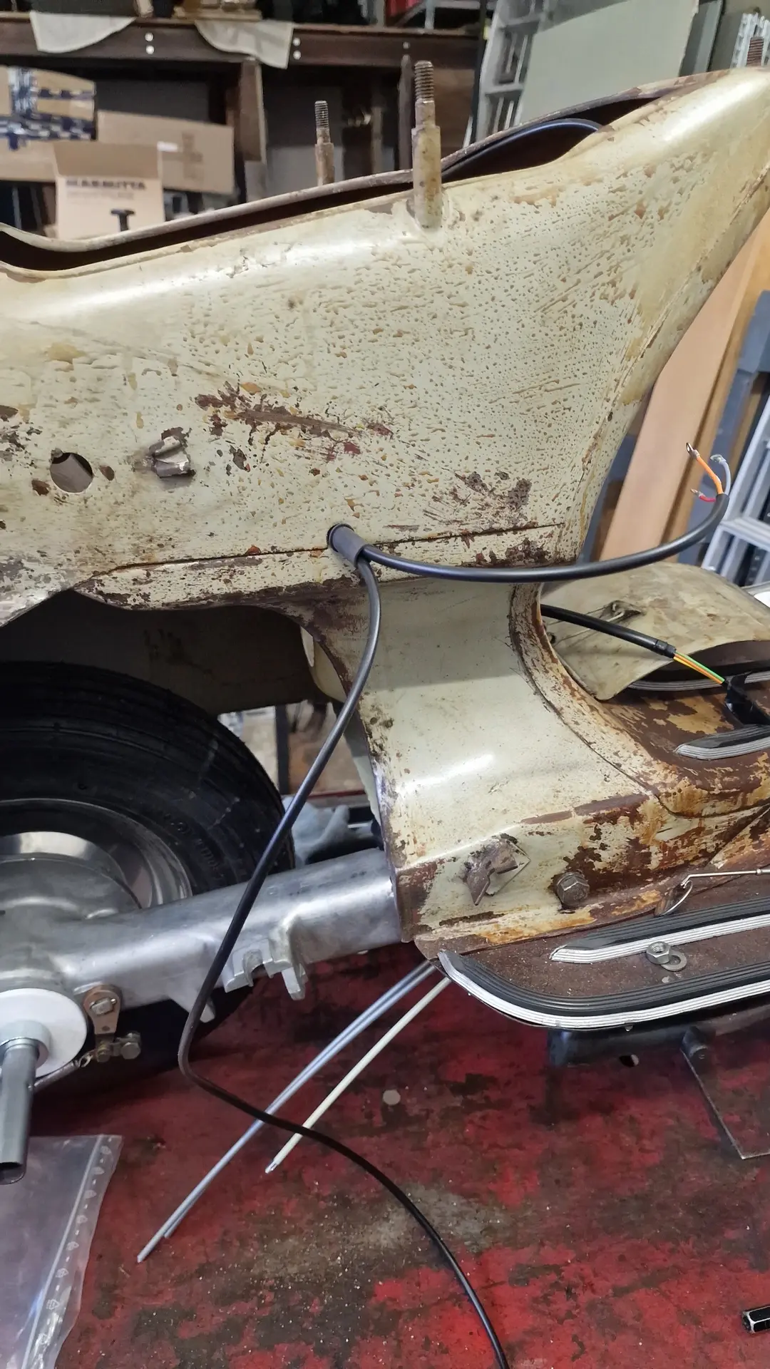

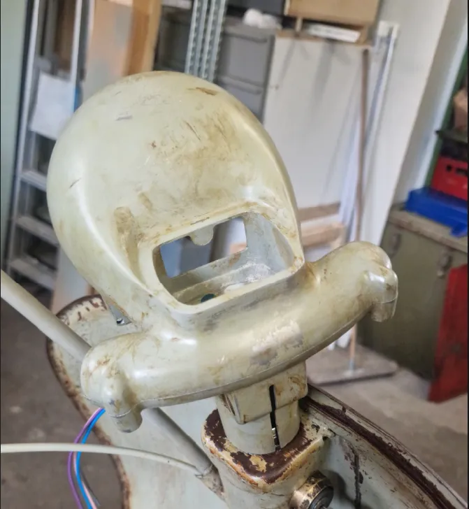

  • Kurzes schnelles Update:
    Gabel ist drin Räder sind montiert:

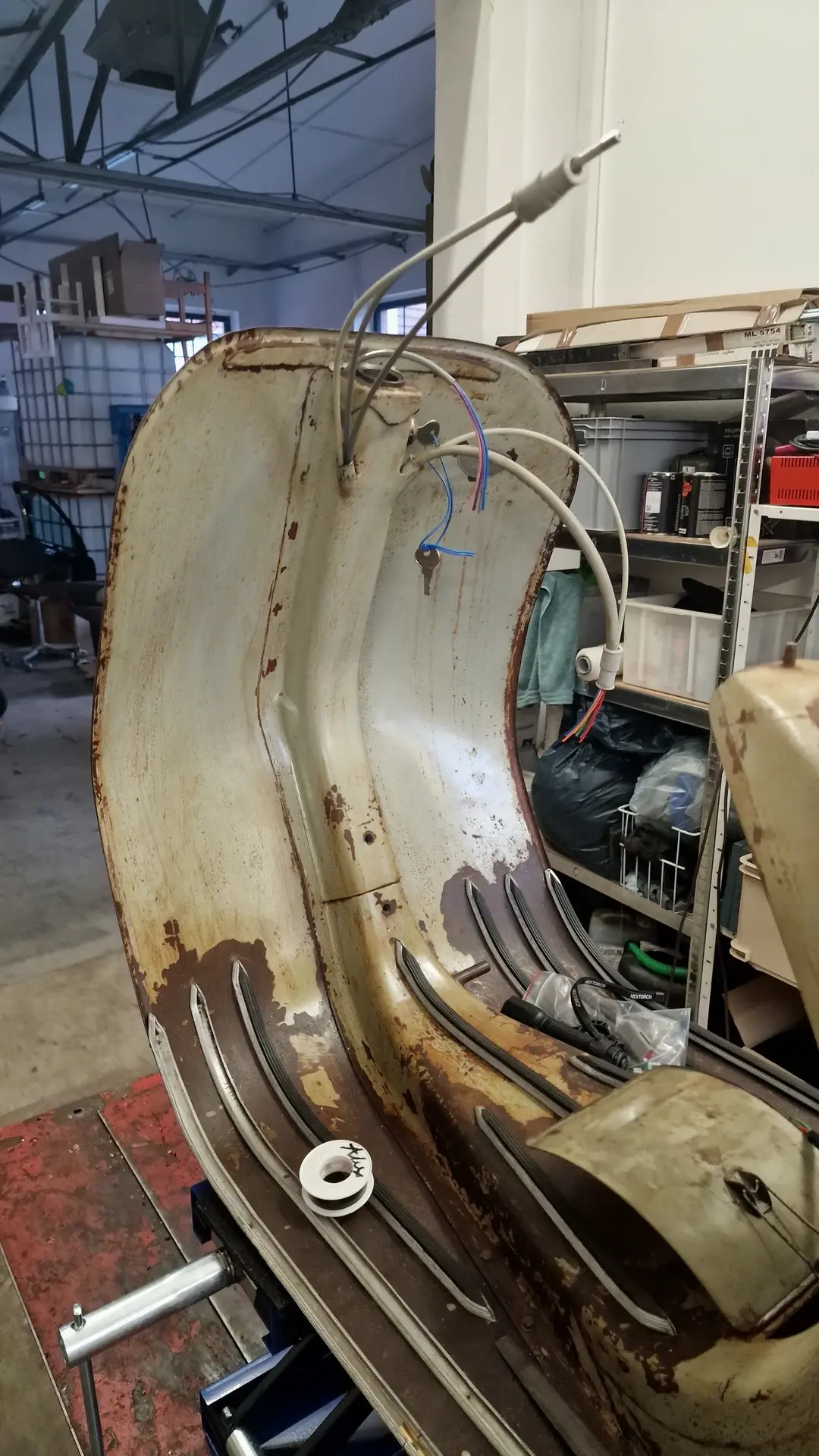

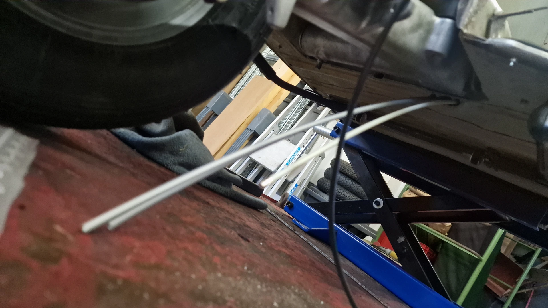

    Bowdenzüge und Kabelbaum sind verbaut.
    Die Farbe wurde gescannt und damit wurde der Lenkkopf lackiert:. Wird noch Patiniert ;)

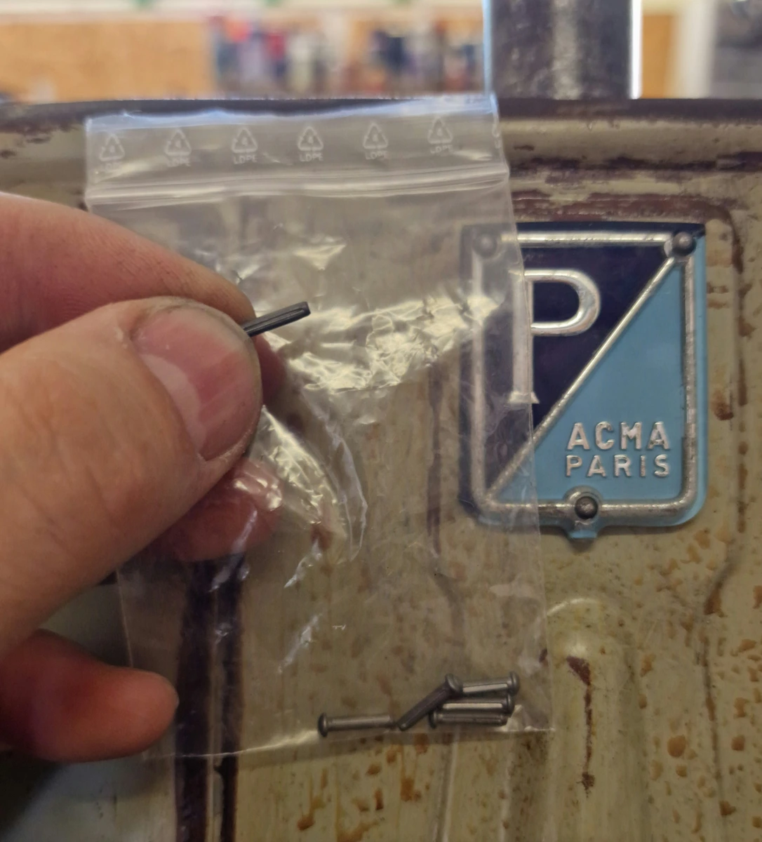

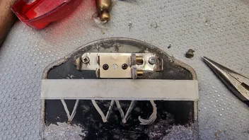

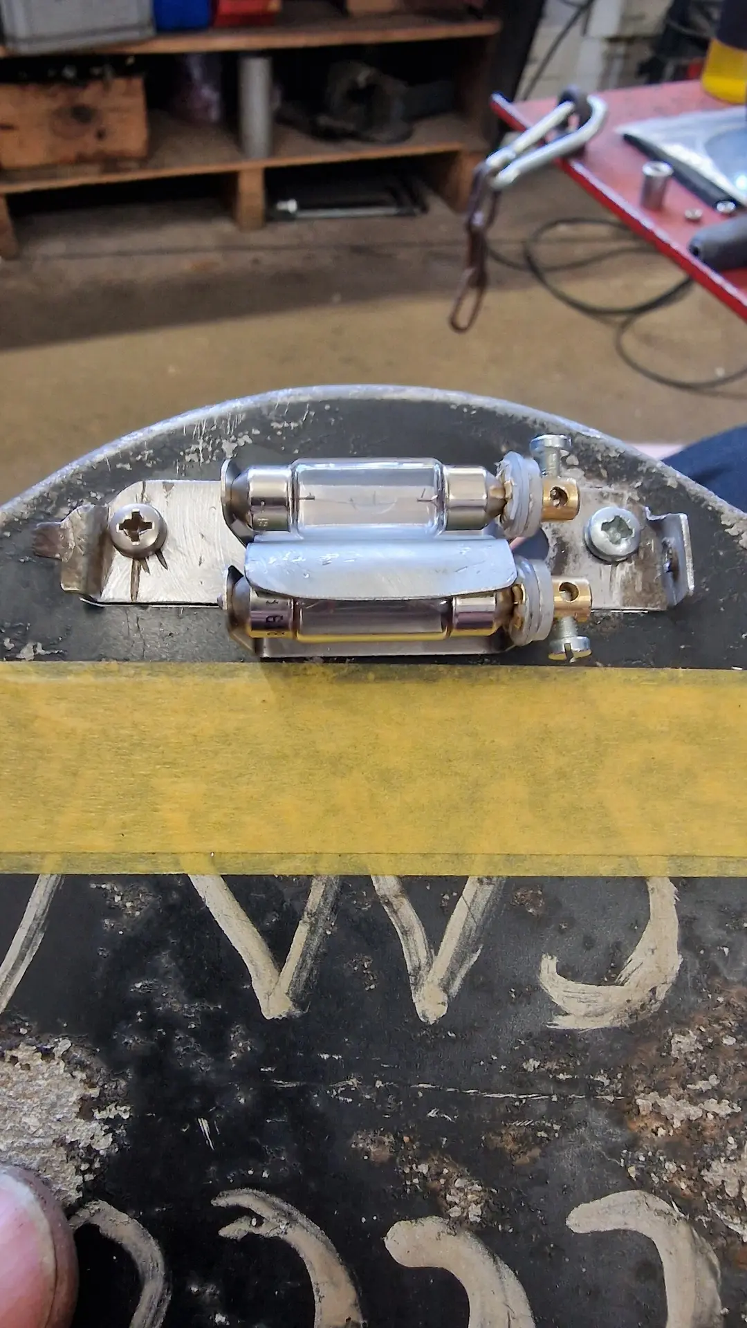

    Fassung für die Nummernschildbeleuchtung und für das Bremslicht was nachgerüstet wird. Für die Nummernschildbeleuchtung hab ich auch noch ein Abschirmung gebaut, damit man das Bremslicht besser sieht.

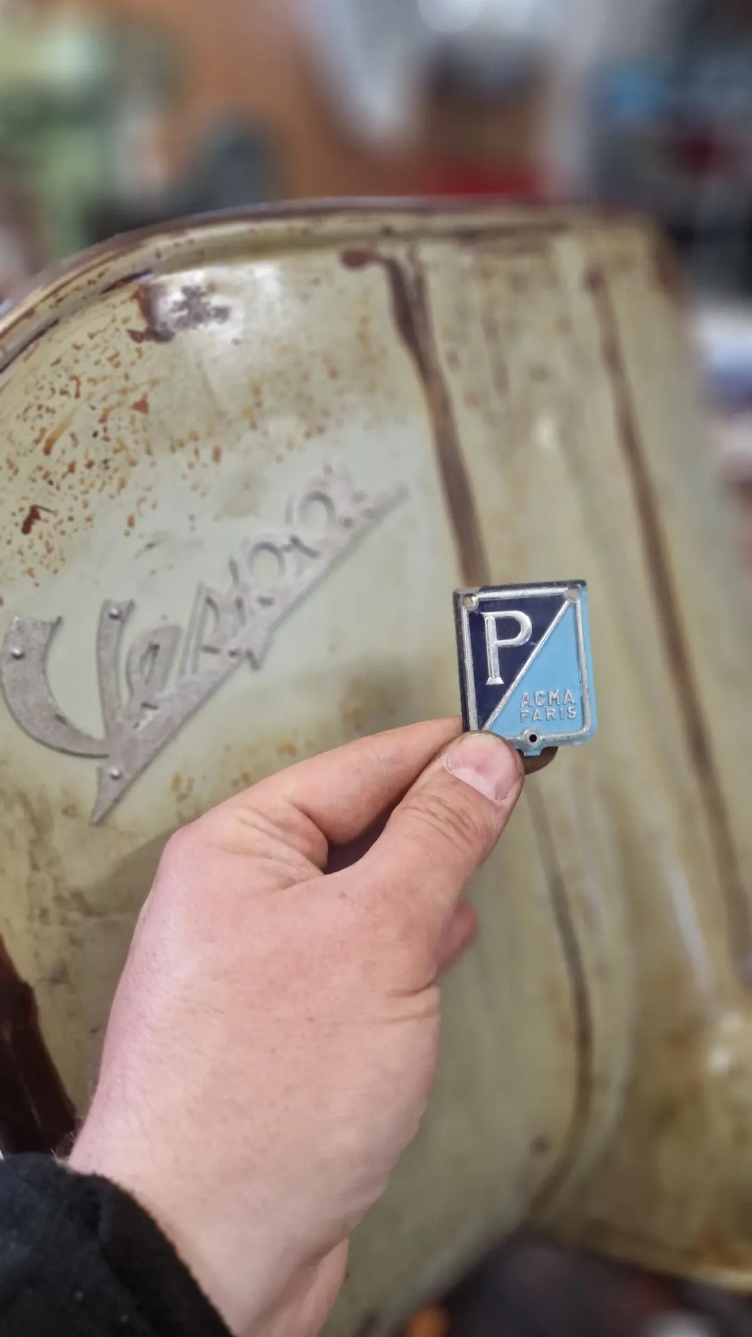

    Und noch das Emblem und Schriftzug montiert.

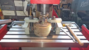

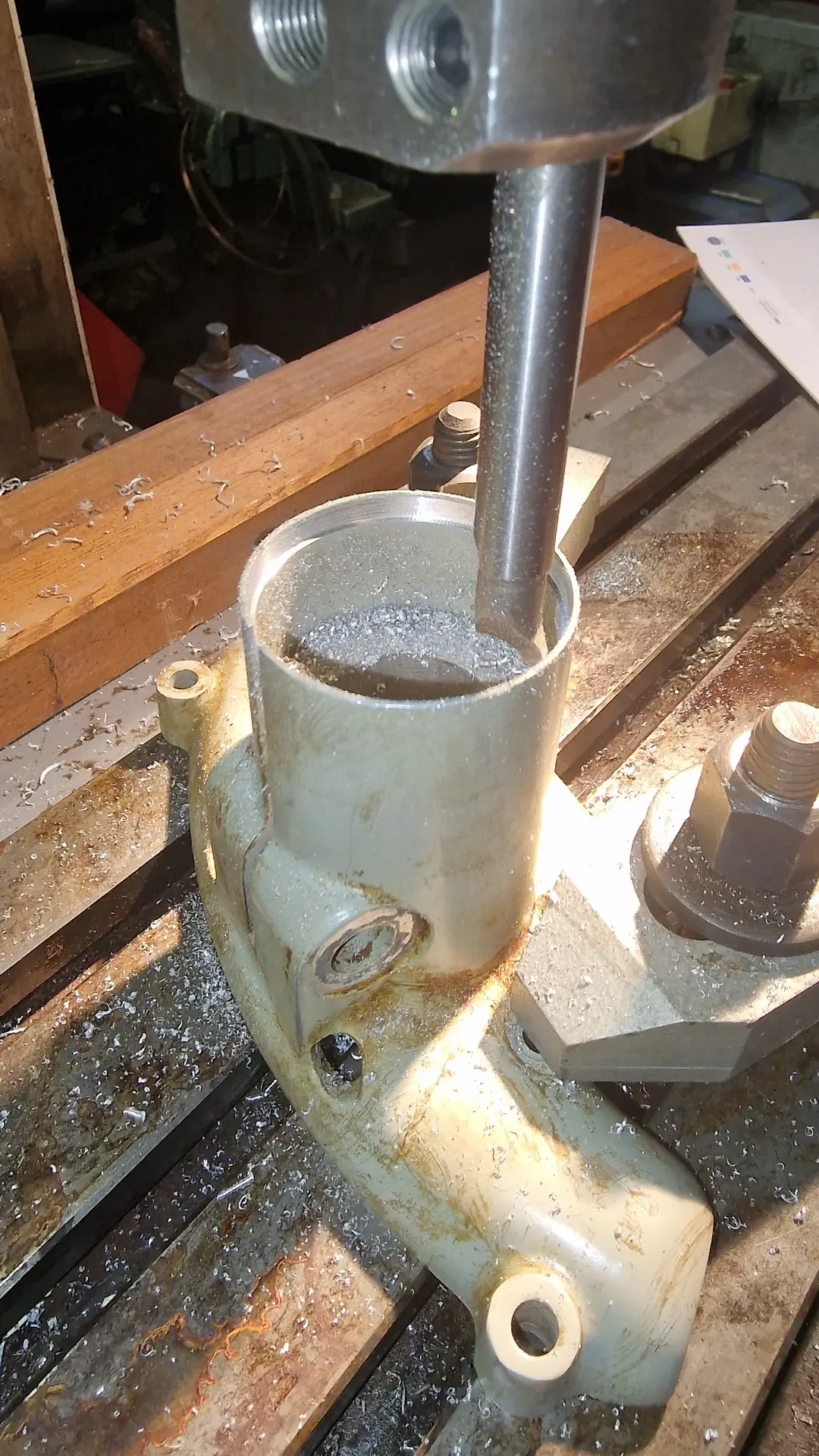

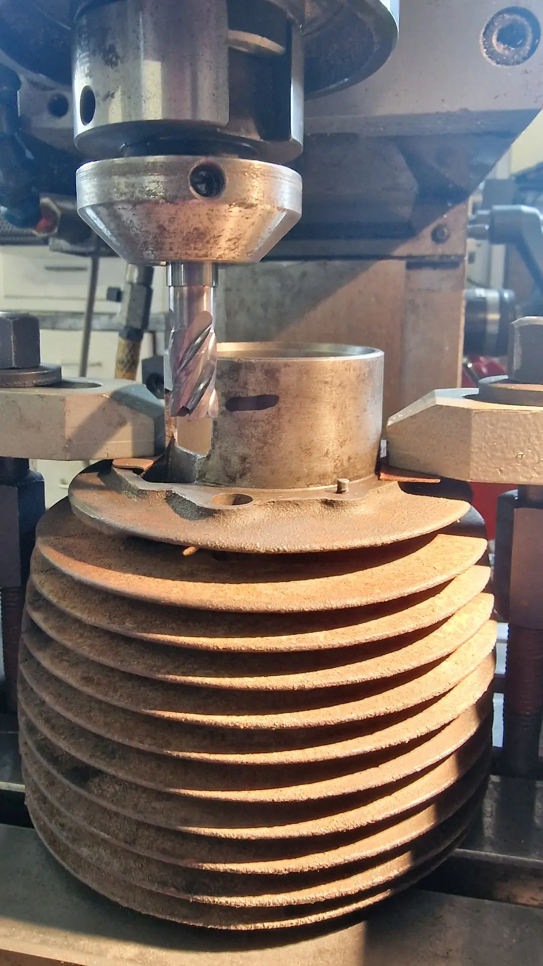

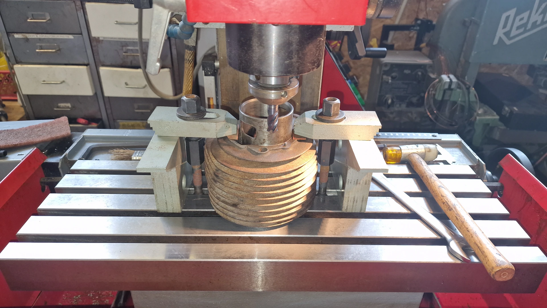

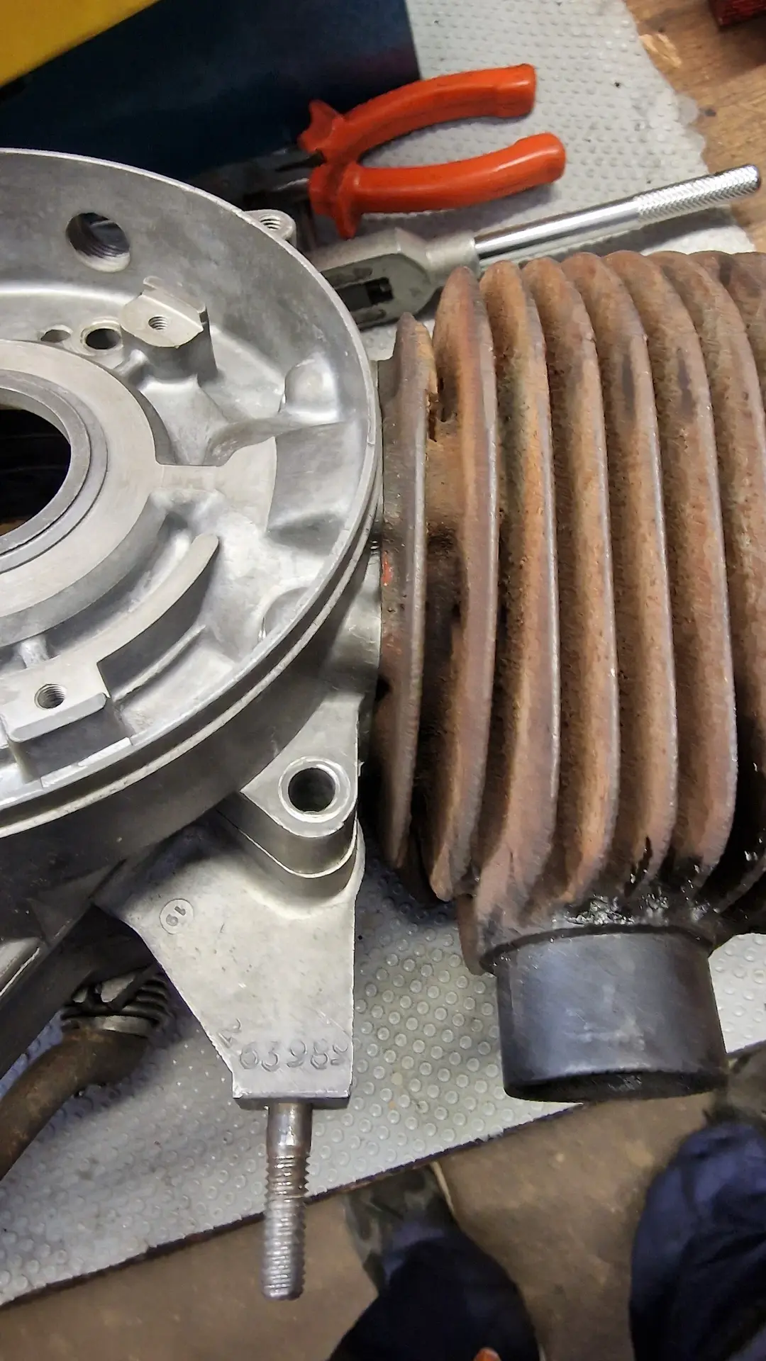

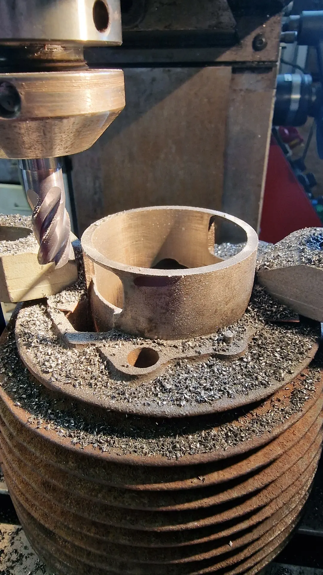

  • Die neue Maschine durfte direkt ran. Nachdem ich versucht habe, den Lenkkopf zu montieren, habe ich festgestellt, dass er an einer der Lagerschalen klemmt. Diese hat wohl einen größeren Durchmesser, als sie haben sollte. Also habe ich den Lenkkopf kurzerhand ausgespindelt. Außerdem habe ich noch etwas Patina draufgezaubert.

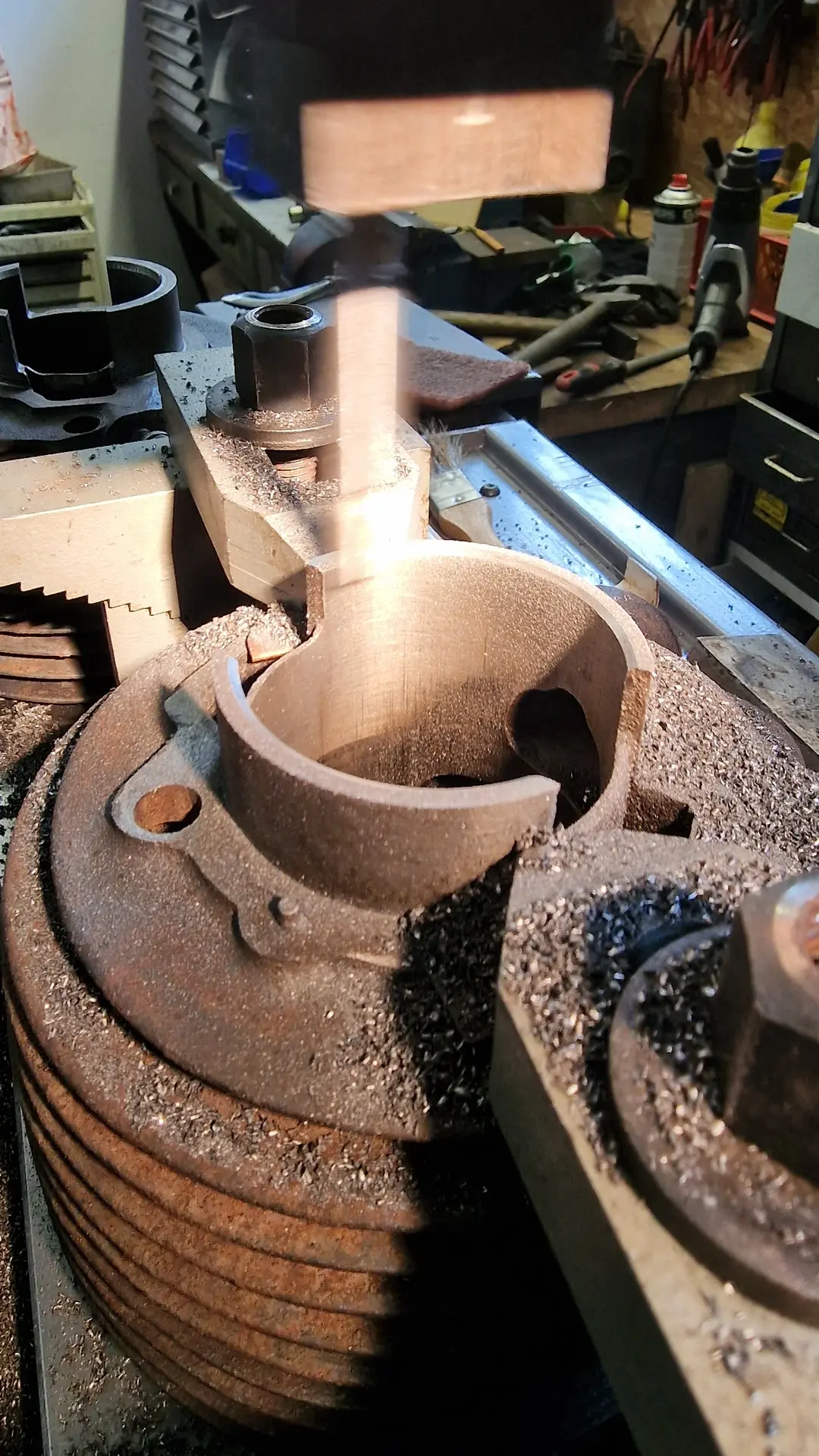

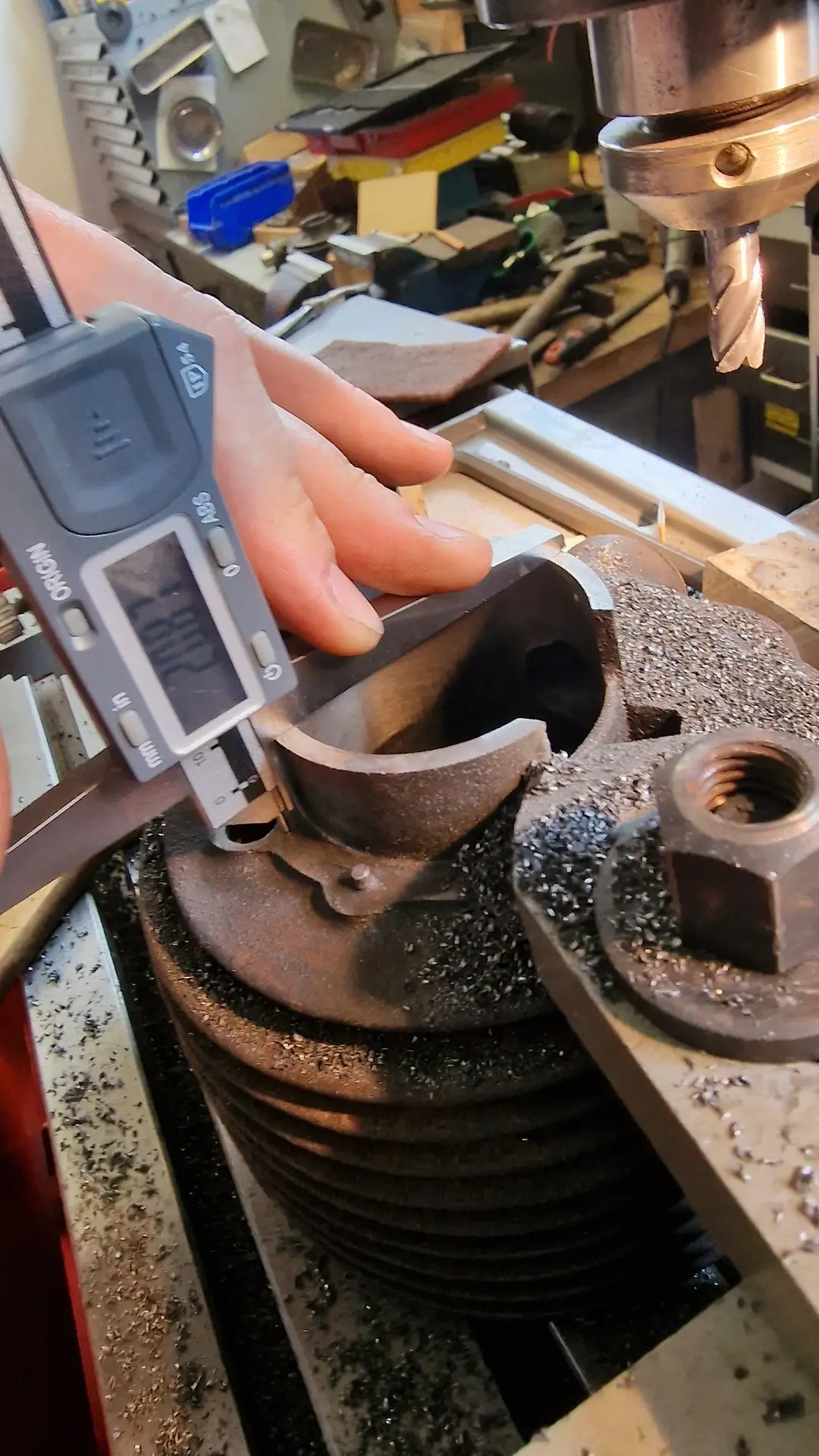

    Auch den neuen, alten, anderen Zylinder (150 ccm) habe ich angepasst. Der Zylinderfuß war rund 15 mm zu lang. Die Fase habe ich gleich mit neu gemacht. Jetzt passt's.

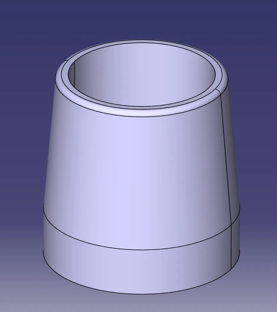

    Jetzt muss ich noch zwei Werkzeuge bauen bzw. anpassen.

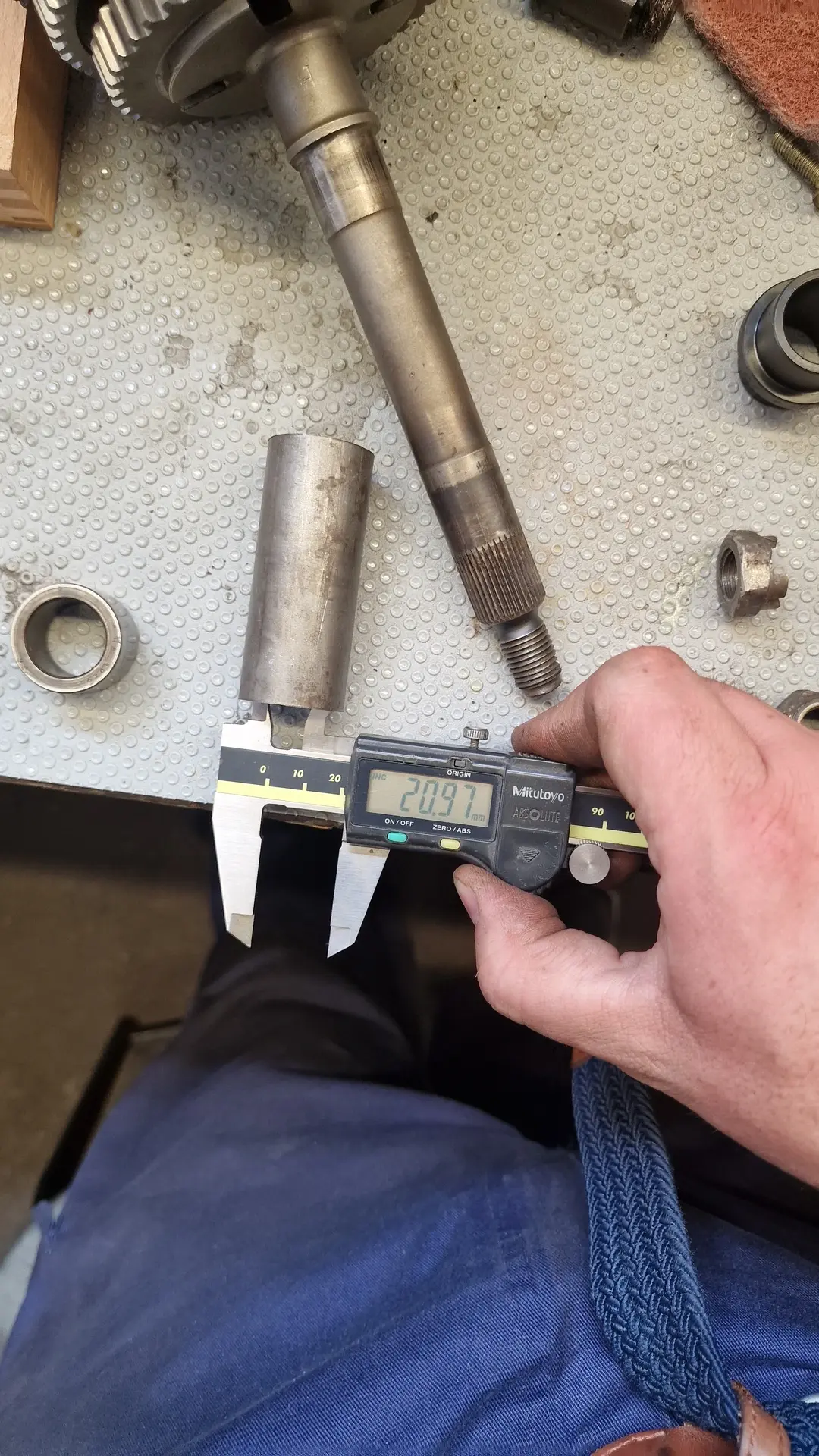

    Das erste ist für die Antriebsachse. Ich möchte sie nicht einschlagen, wie es die meisten machen, sondern sauber einziehen, ohne irgendwo mit dem Hammer daraufzuhauen. Eigentlich habe ich dafür schon alles da, nur ein Gewinde passt nicht. Deshalb habe ich noch einen passenden Gewindebohrer und ein entsprechendes Präzisionsrohr bestellt.
    Das zweite Werkzeug ist eine konische Hülse für die Kurbelwelle. Sie soll verhindern, dass die Kante der Kurbelwelle beim Montieren am Simmerring hängen bleibt und diesen beschädigt.
    Warum ich mir das jetzt antue mit den ganzen Spezialwerkzeug? Ich habe ja noch eine GS3 die nicht fährt und wo der Motor gemacht werden muss 2-)

    Und das letzte Bild ist aus Catia, gell?:thumbup:

    Jau, ist Catia. Ich kann nichts anderes und habe auch keinen Bock mehr, noch etwas Neues zu lernen, auch wenn andere Programme oft coolere Funktionen haben.
    Hab es auch schon gedruckt. Theoretisch sollte das damit gehen, weil die Kurbelwelle ohnehin ins Eisfach kommt und die Gehäusehälften erwärmt werden. Kurz nachdem der Block zusammengeschoben ist, würde man diesen Konus wieder herausnehmen. Es geht ja nur darum, dass die Dichtlippe nicht gegen die Kante schlägt. Ansonsten lasse ich mir die Teile einfach drehen. Eine Drehmaschine fehlt mir noch, aber die kaufe ich mir zu gegebener Zeit auch noch und ich PLATZ gemacht habe. Es ist einfach zu voll aktuell.
