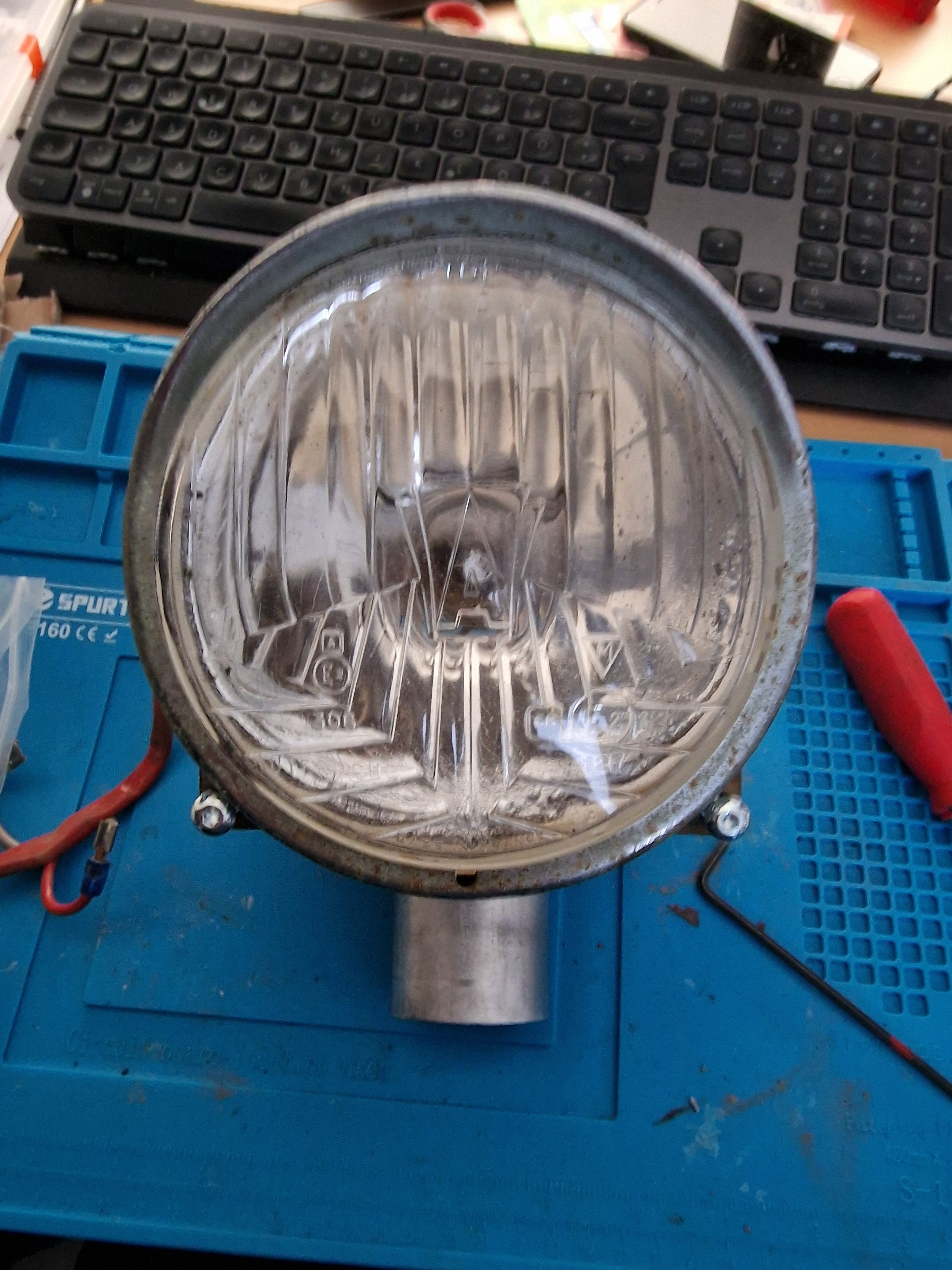

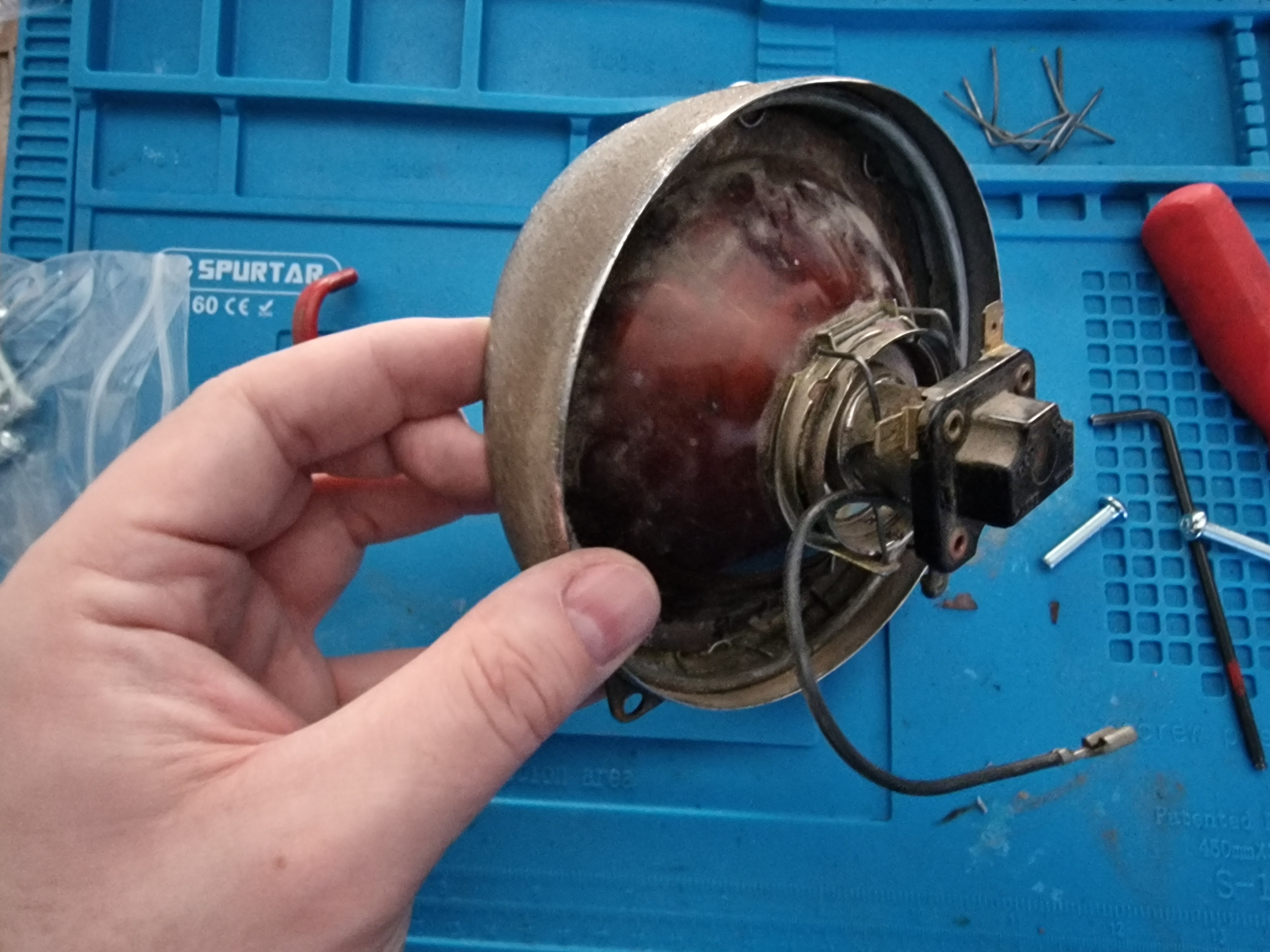

Der ganze Scheinwerfer ist falsch. Ich müsste ein Auteroche haben.
Aber das ich das was ich habe und das Angebot an Scheinwerfern ist überschaubar.

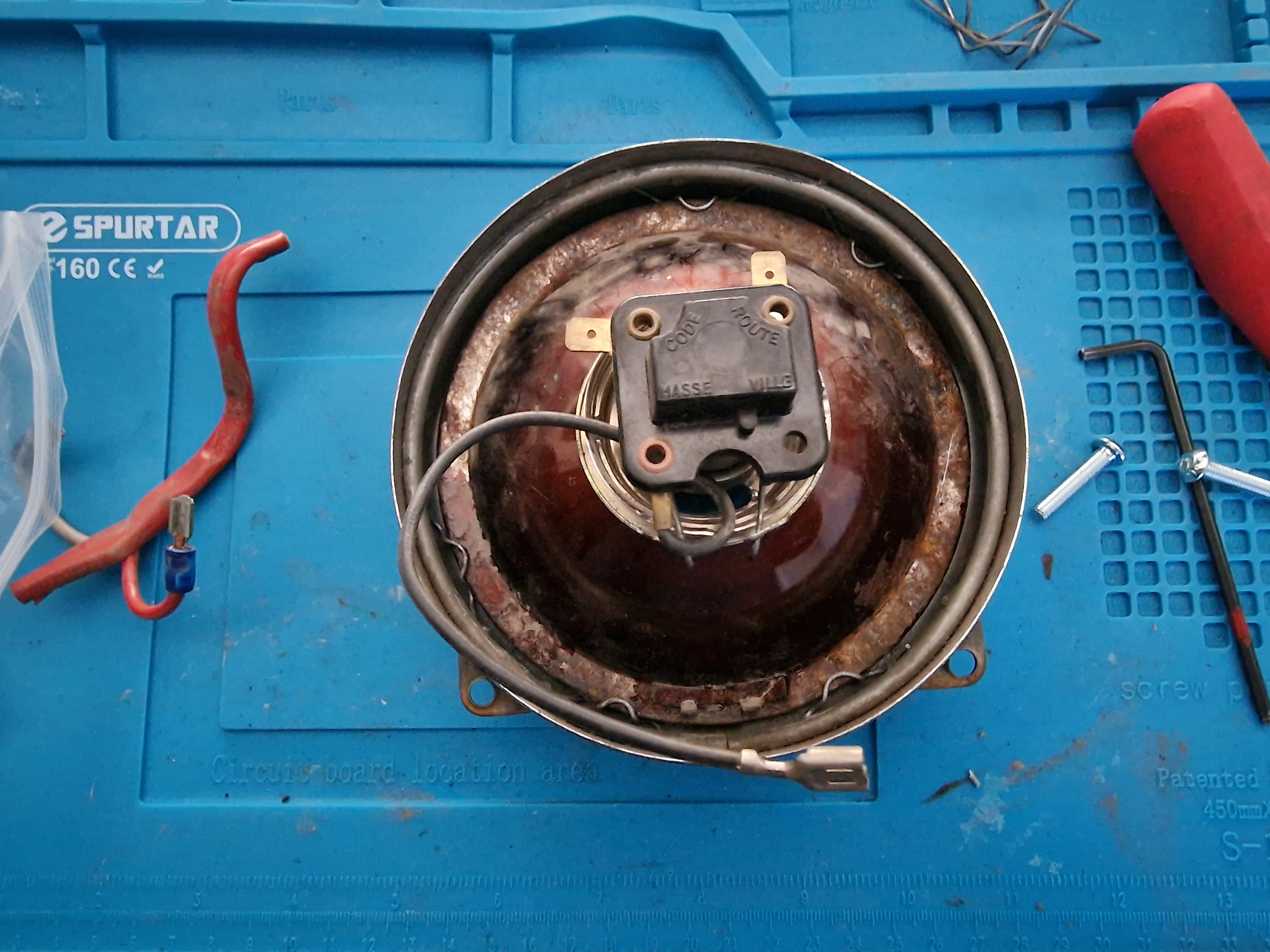

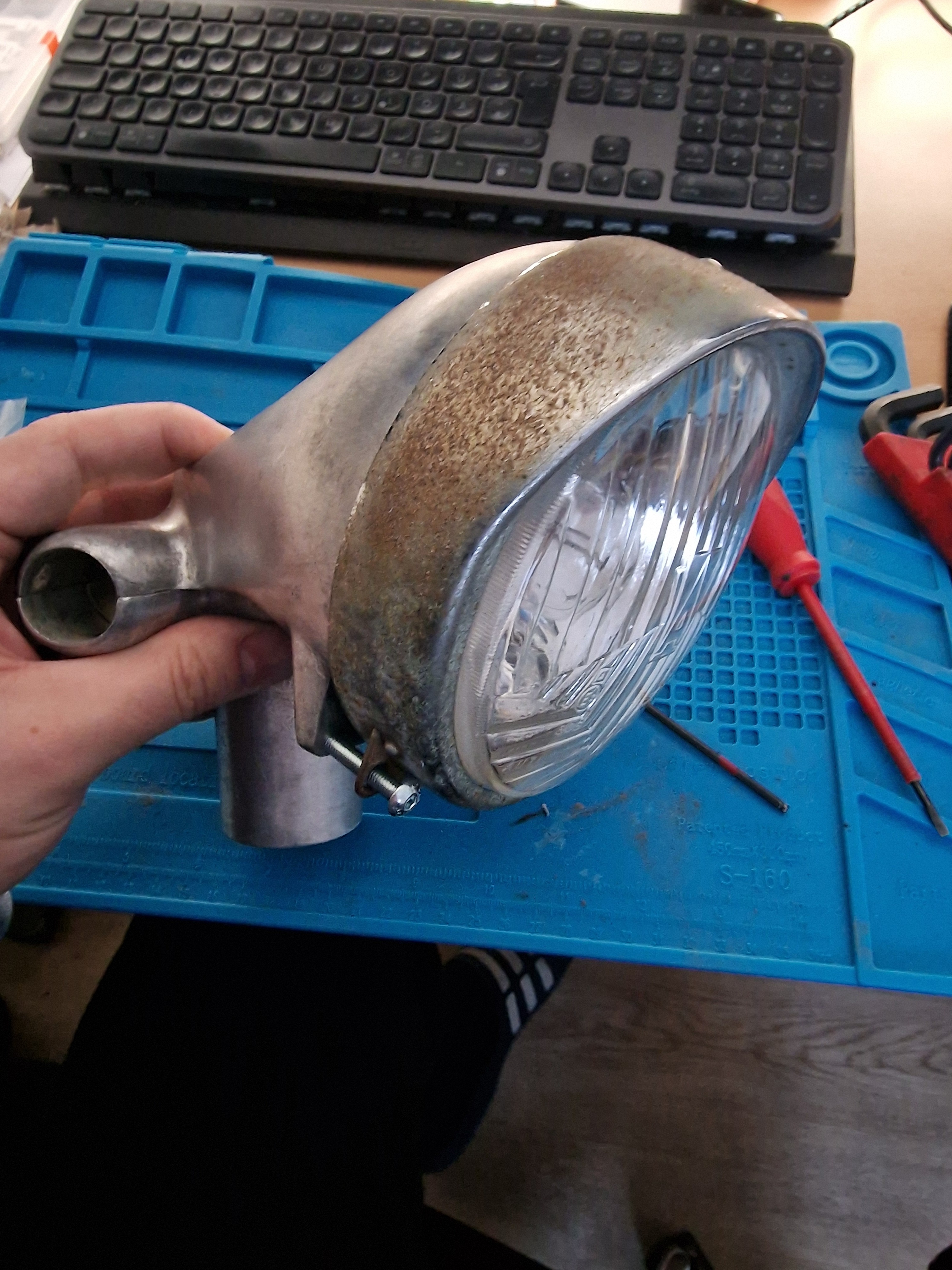

Ich habe jetzt noch einen Auteroche (Kein Originaler der da drin sein müsste) gefunden, der sogar ein E-Prüfzeichen hat. Darauf achtet der TÜV-Prüfer bei uns, von daher ist das schon mal nicht schlecht.
Für den Cibie habe ich außerdem einen bauähnlichen Scheinwerfer von derselben Marke gefunden. Die Fassung sollte auch passen – sehe ich dann, wenn er da ist. Am Ende habe ich also zwei Gläser und zwei Reflektoren.
Die Reflektoren werde ich wohl neu beschichten lassen, die sehen wirklich nicht mehr gut aus. Ist echt schwer, dafür noch brauchbare Teile zu bekommen.

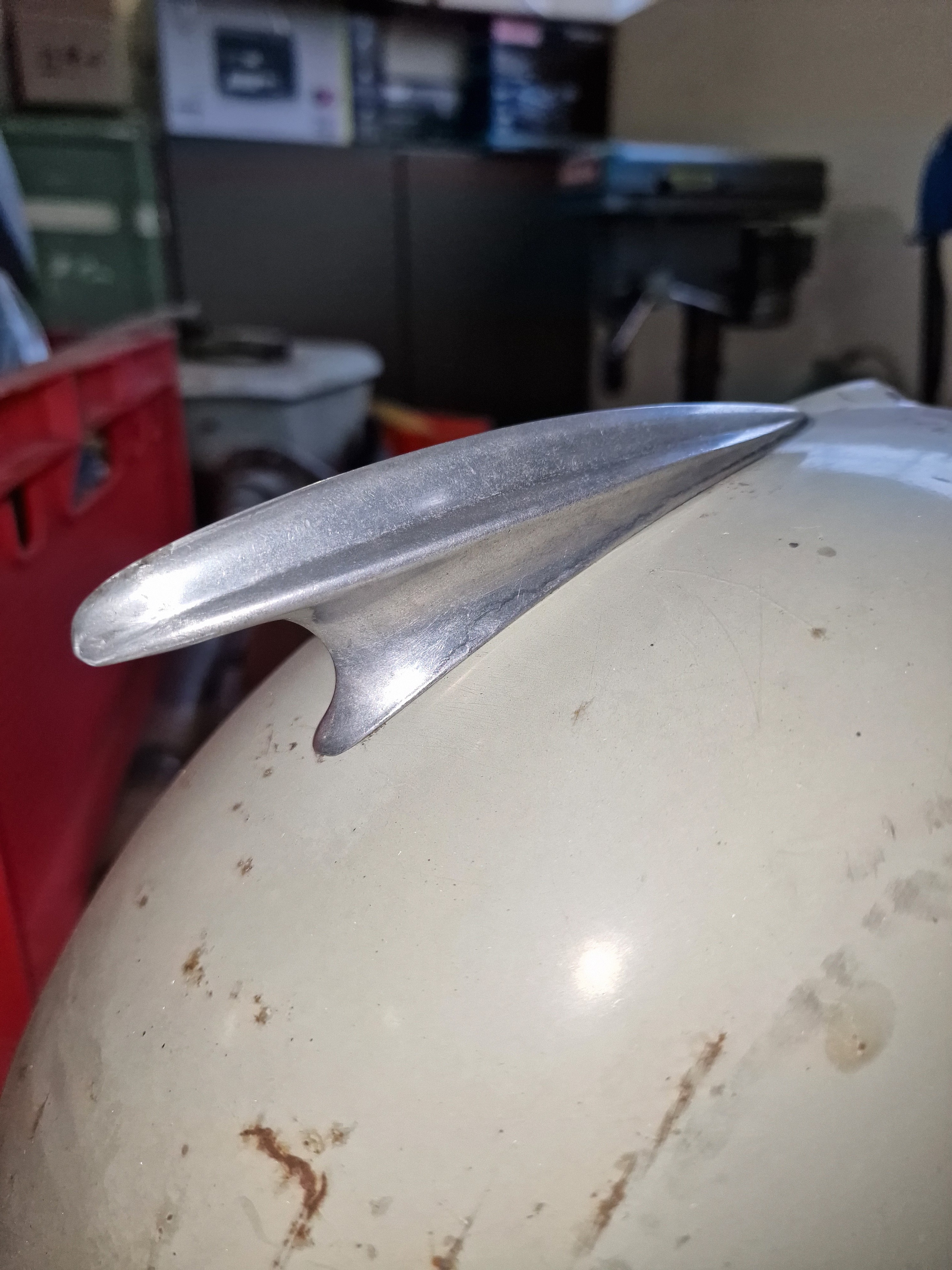

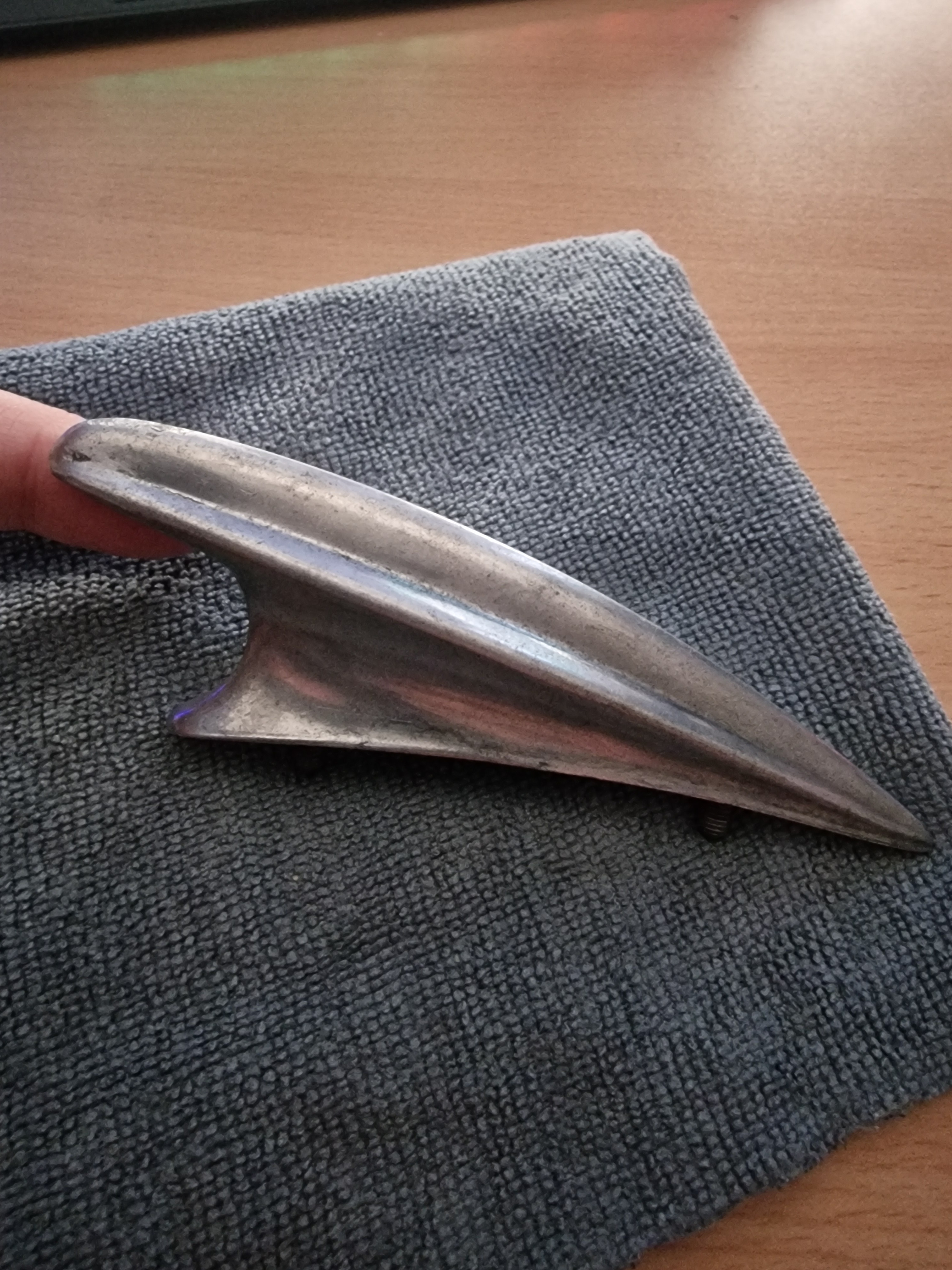

Eine gebrauchte Finne ist mir auch noch zugelaufen. Sie sieht authentisch aus und dürfte für das Baujahr die richtige sein.

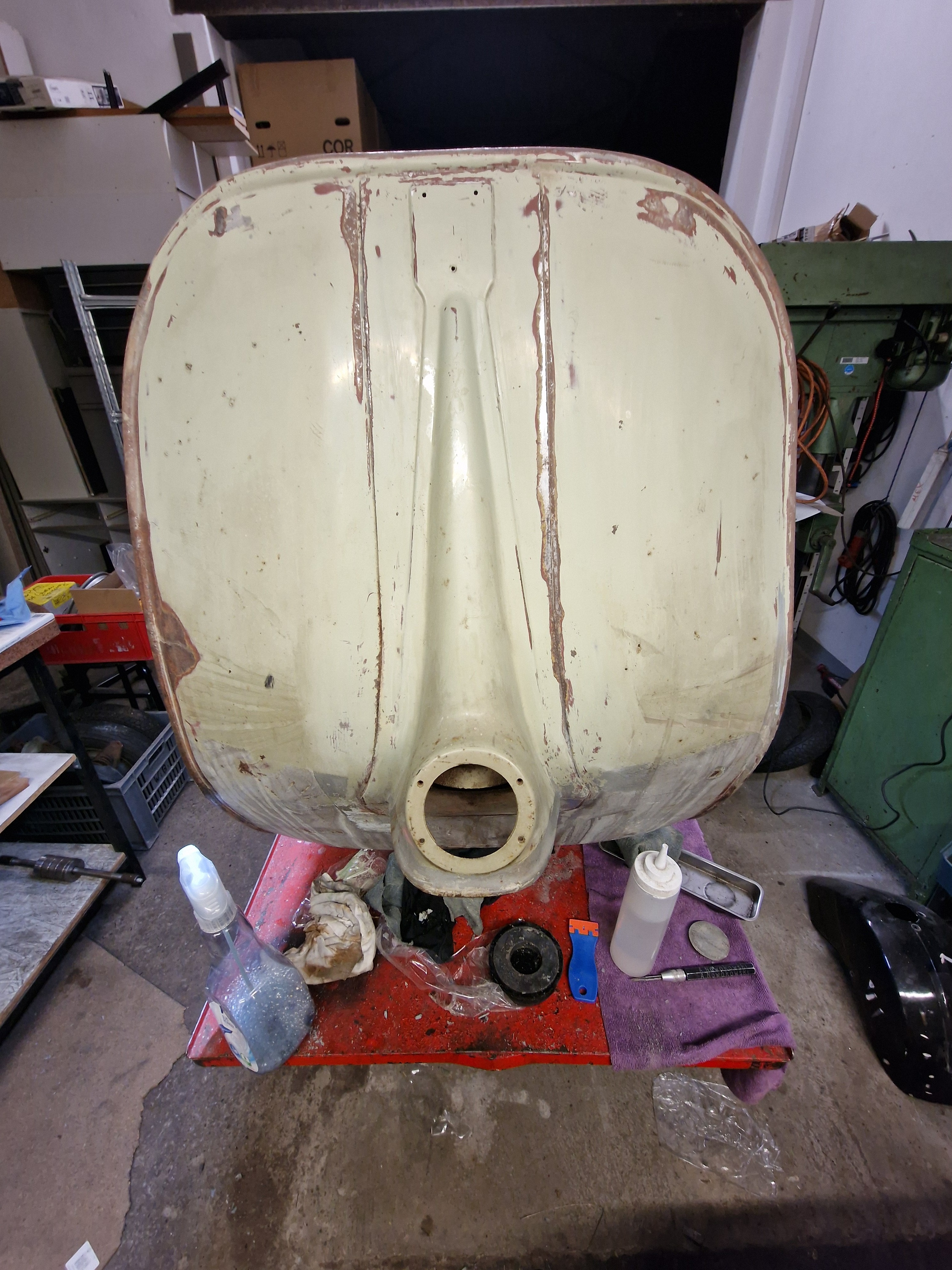

Die Lackentfernung läuft nebenbei weiter.

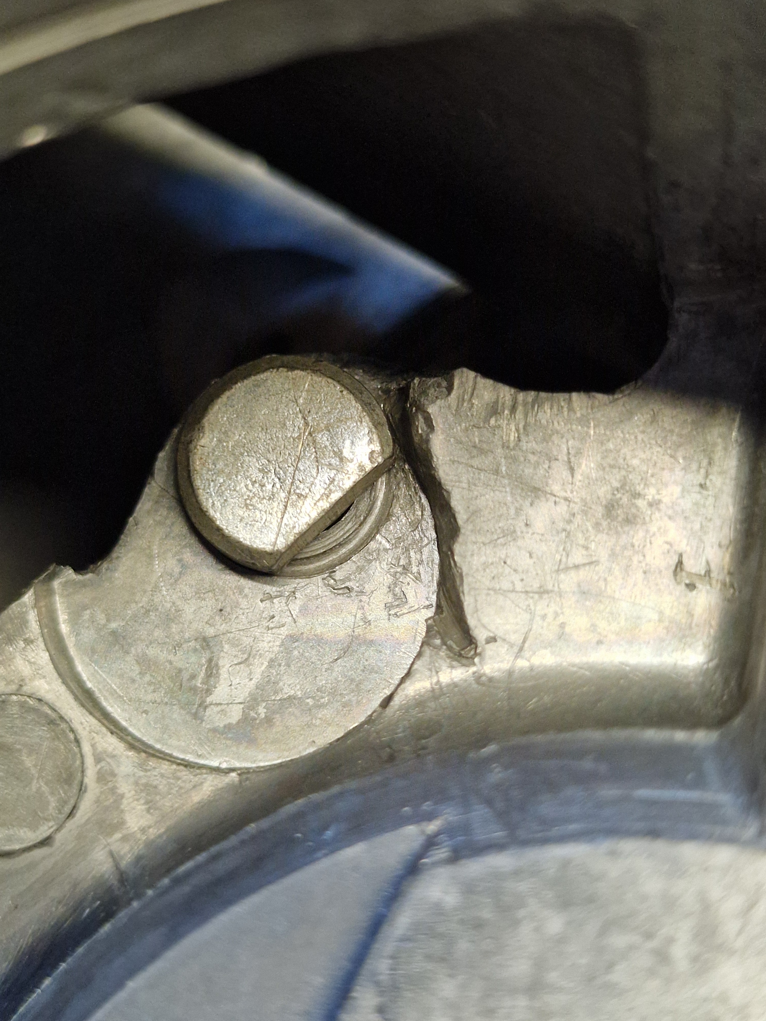

Ich habe auch mal angefangen, mir das Fahrwerk anzuschauen, und wollte dort eine Schraube raustreiben. Das hat zwar auch geklappt, aber dabei musste ich feststellen, dass die Schwinge krumm ist und die Stoßdämpfer-Nut nicht mehr in Ordnung ist. Hätte also sowieso zum Aufschweißen gemusst.
Das Thema hat sich dann aber ganz schnell erledigt, weil ich der Meinung war, ich könnte Guss einfach gerade wemsen … eigentlich weiß ich ja, dass das nicht geht. Naja, jetzt habe ich zwei Teile.
Habe aber direkt Ersatz gefunden, der in einem deutlich besseren Zustand ist: keine Defekte aufweist, die richtige Farbe hat, quasi um die Ecke abzuholen war und nicht annähernd so dreckig wie meine. Also am Ende doch noch ein Erfolg ![]()

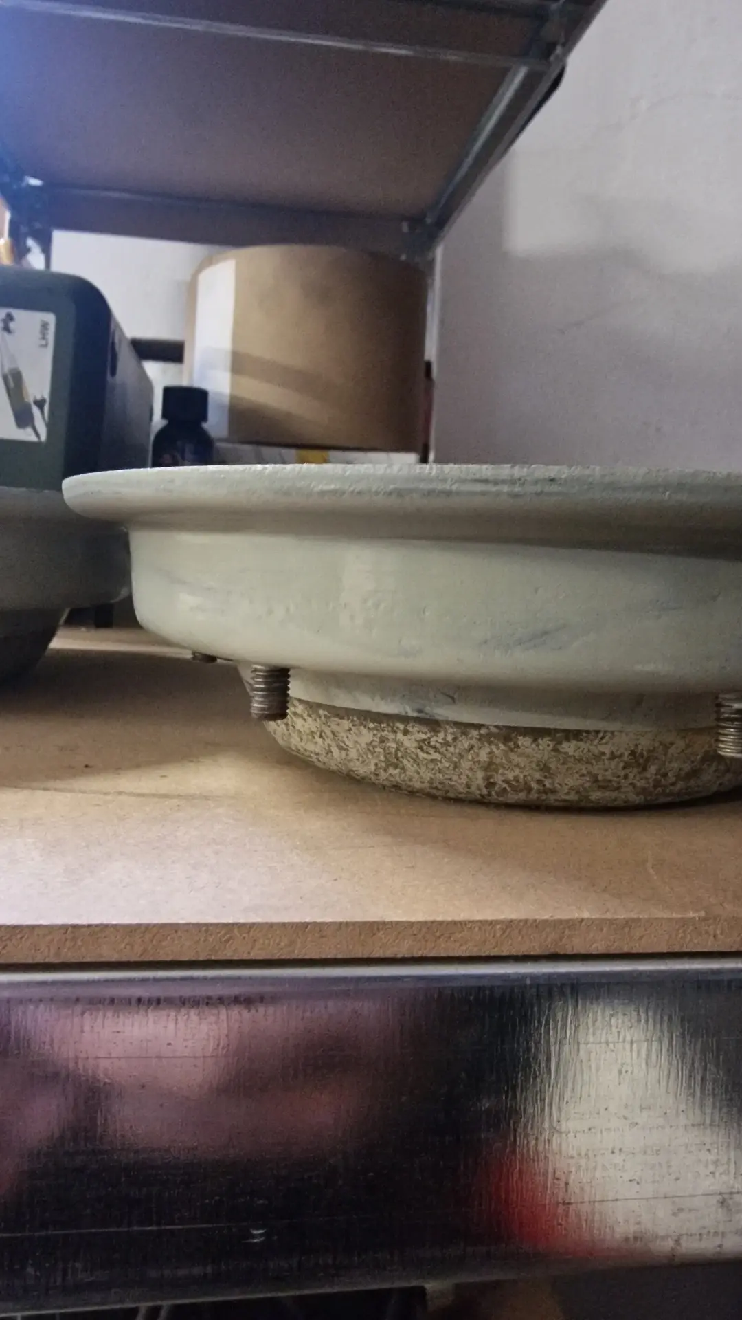

Dann ist mir noch aufgefallen, dass ich ja noch Felgen habe. Nachdem ich die alten Pellen mit dem Schlauch runtergesprengt habe, habe ich mich daran gemacht, den O-Lack freizulegen.
Das Grau, das man dort sieht, ist quasi das Zeug, das überall auf den Roller geschmiert wurde – angeblich zum „Konservieren“. Tolle Idee …

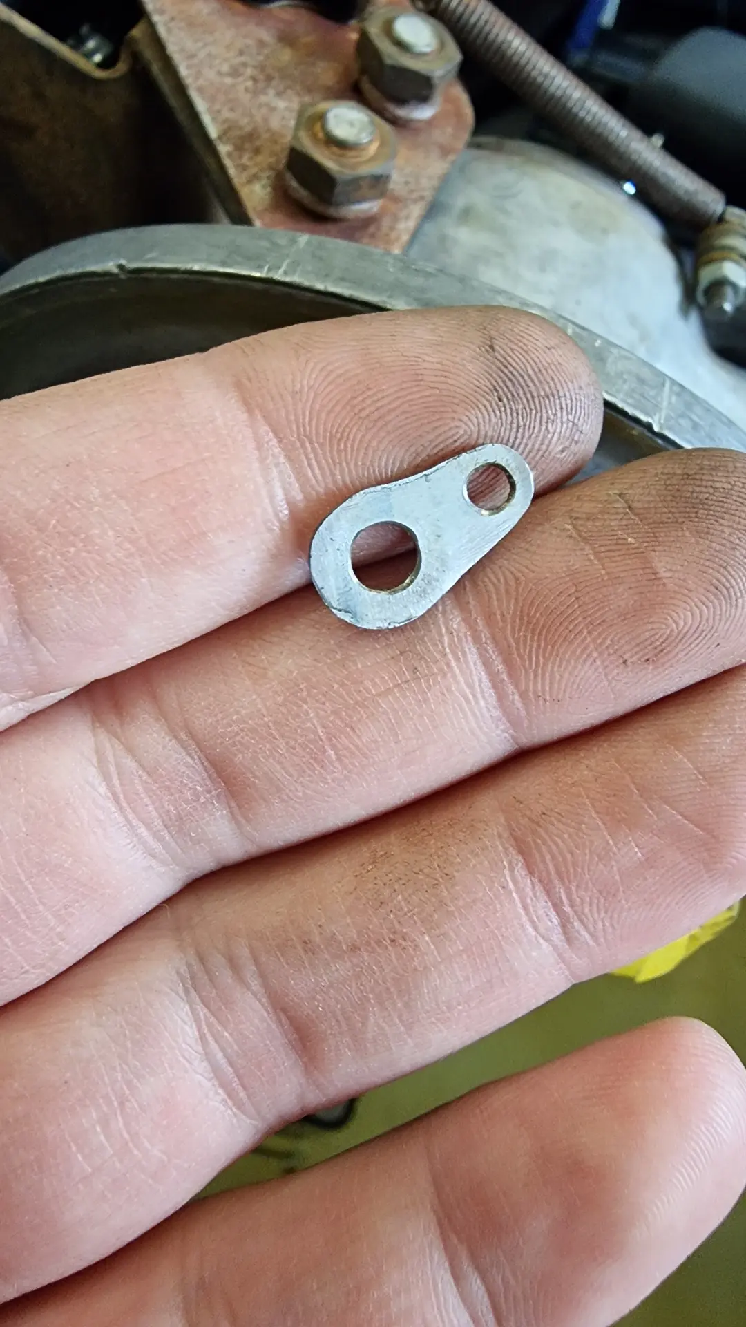

Ich mache mir gerade eine Lambretta LD 150, Baujahr 1957 ( das blödeste Baujahr wegen schlecht beziehbarer Teile! ) fertig.
U.a. fehlt mir auch so ein Kennzeichenträger, an dem das Rücklicht ebenfalls mit befestigt wird.
Würdest du so ein Teil, gegen Kostenerstattung, eventuell für mich drucken können?

Konstruieren wäre möglich, dafür bräuchte ich dann allerdings genaue Maße. Ich habe, wie gesagt, mein altes Schild eingescannt und daraus die Maße abgeleitet. Wenn du natürlich nichts Vergleichbares hast, wird das schwierig.
Eventuell kommst du mit einem Stück Papier weiter: eine Schablone anfertigen, diese auf Blech übertragen und mit einer Stichsäge aussägen. Oder die Schablone digitalisieren und das Ganze lasern lassen oder drucken lassen – von jemandem, der die passende Größe umsetzen kann.
Bei der CAD-Thematik kann ich helfen, ebenso beim Drucken, allerdings nur begrenzt, was die Größe angeht.
Das Blech kenne ich...
Ich möchte aber etwas individuelles haben, denn die Lambretta ist, oder wird sehr individuell...
Schreib mir gerne mal eine PN. Dann schauen wir mal was wir da hin bekommen. Könnte auch bei jemanden was Drucken lassen der hat einen größeren Drucker.

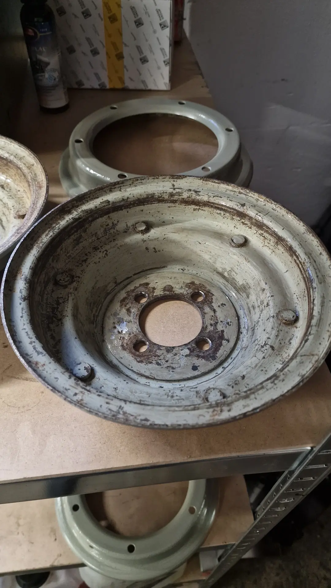

Zum Jahresende noch die Felgen fertig gemacht. Es gibt jetzt kein Teil mehr, das noch Grundierung drauf hat. Ergo: Ich bin fertig mit Ü-Lack entfernen.
AMEN ![]()
Die blanken Stellen werden noch grundiert und einmal überlackiert.
Wenn man überlegt, wie sie vorher aussahen, gefällt mir das ganz gut.

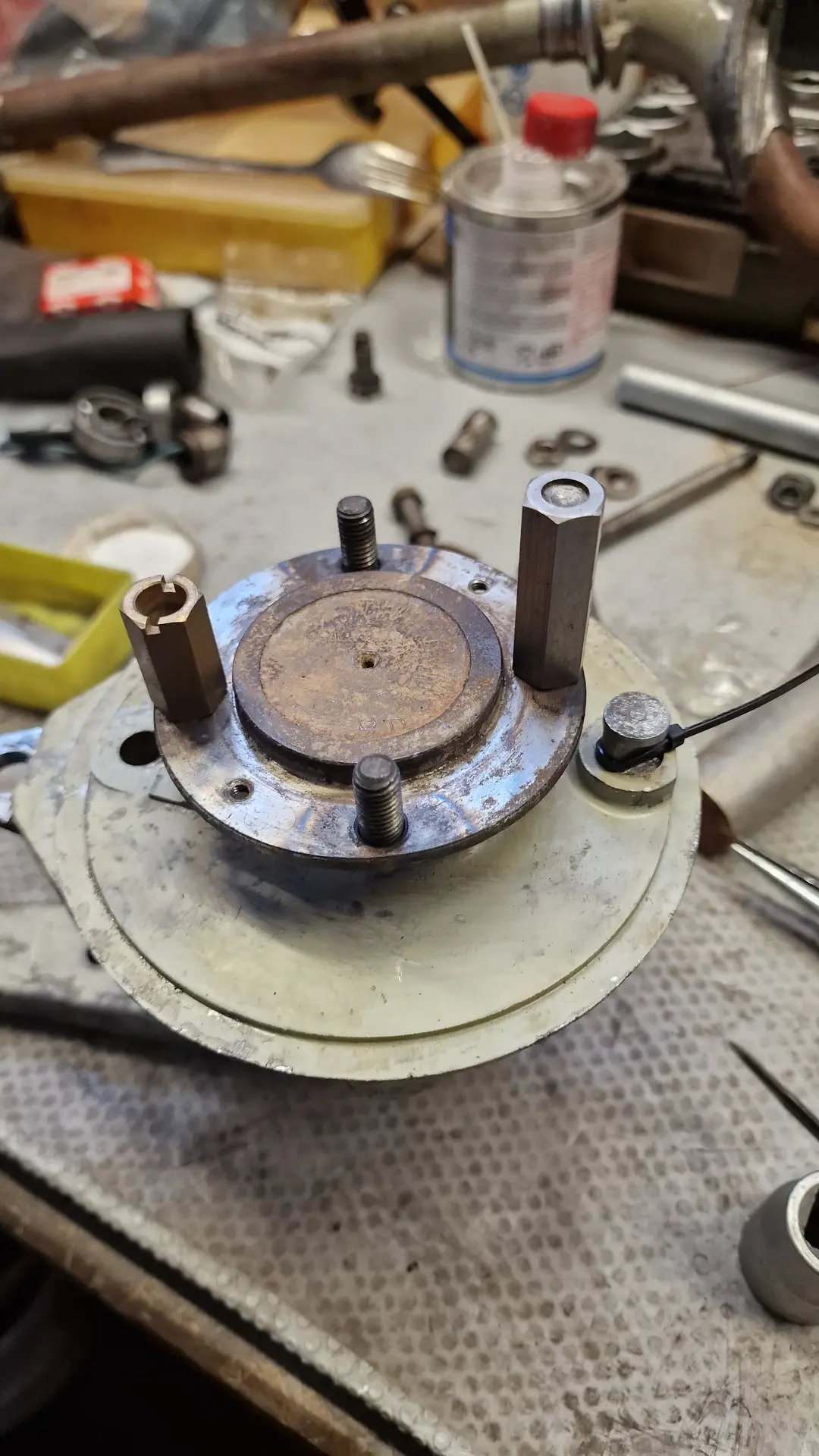

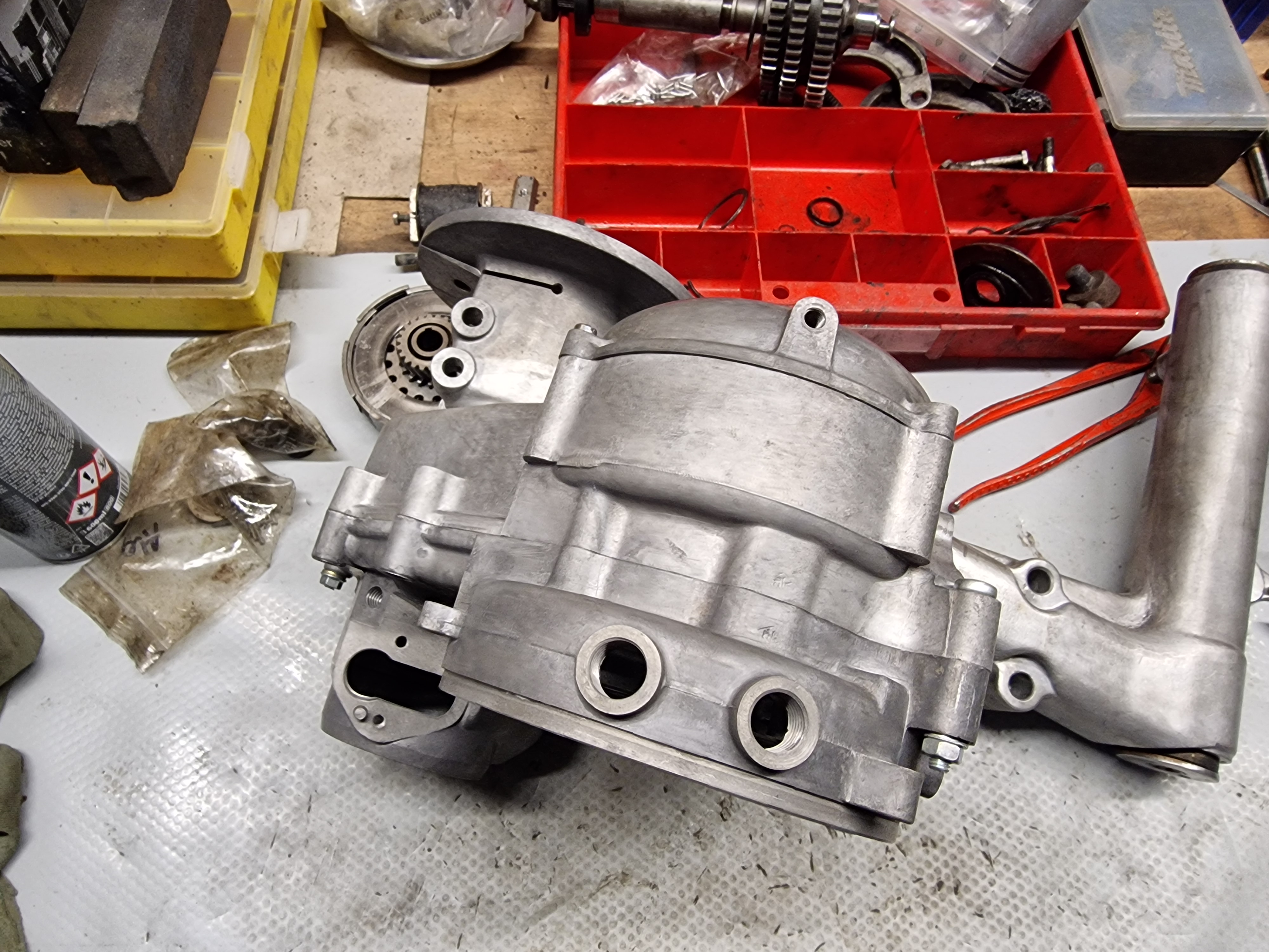

Habe dann auch schon angefangen, den Motor auseinanderzubauen. Falls daran etwas gemacht werden muss und ich ihn irgendwo hinschicken muss zum Bearbeiten, kann das schon mal erledigt werden und ich verliere keine Zeit.
In Wideframe-Motoren gibt es so eine Ringmutter, für die man eigentlich ein spezielles Werkzeug braucht. Man kann es kaufen, aber ich war dickköpfig und wollte das unbedingt selbst 3D-drucken – schön mit einer 1/2-Zoll-Ratschenaufnahme. Sah auch ganz gut aus, hat aber nicht gehalten.
Also habe ich kurzerhand die Konstruktion geändert, die Füllung auf 100 % gestellt und siehe da: Es hat funktioniert. Die vier Bolzen habe ich mit M5-Schrauben realisiert. Durch einen Tipp ist mir dann eingefallen, dass mein Werkstattkollege das Werkzeug ja hat … na ja 😅

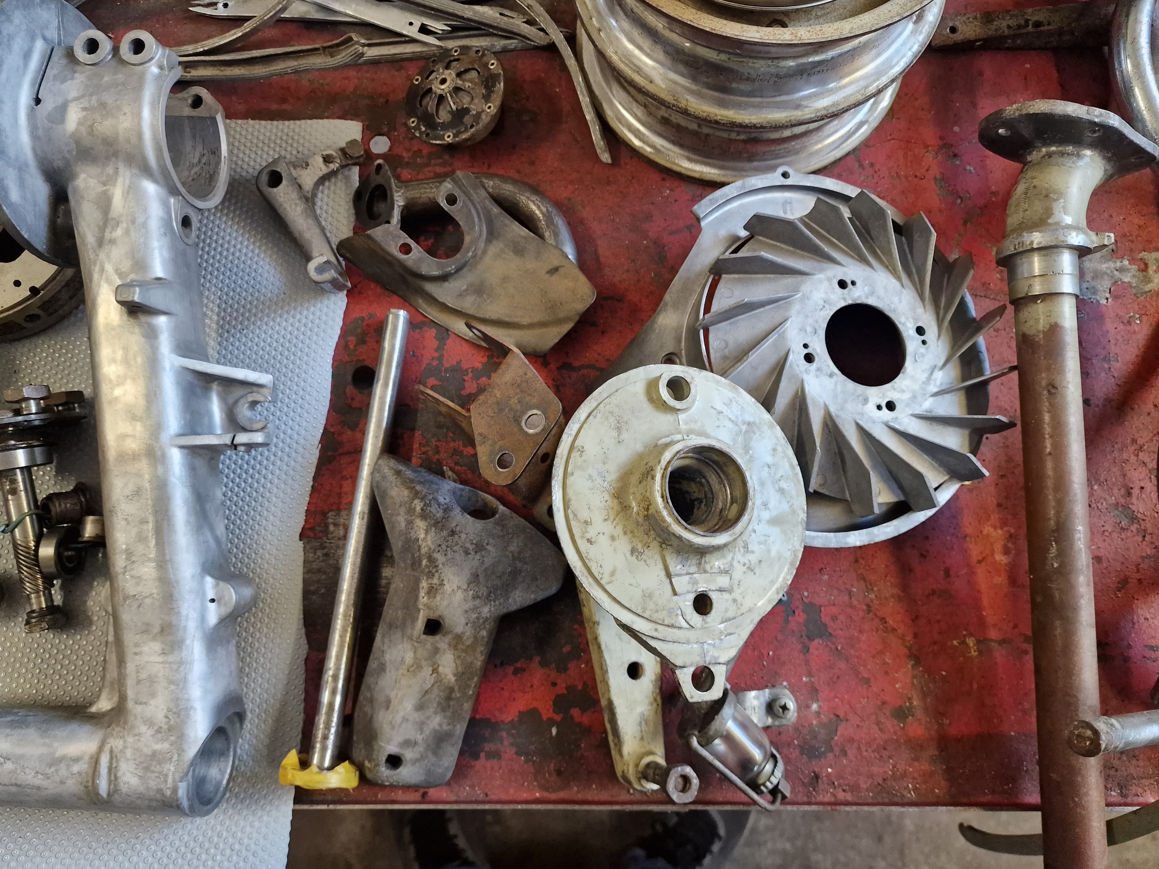

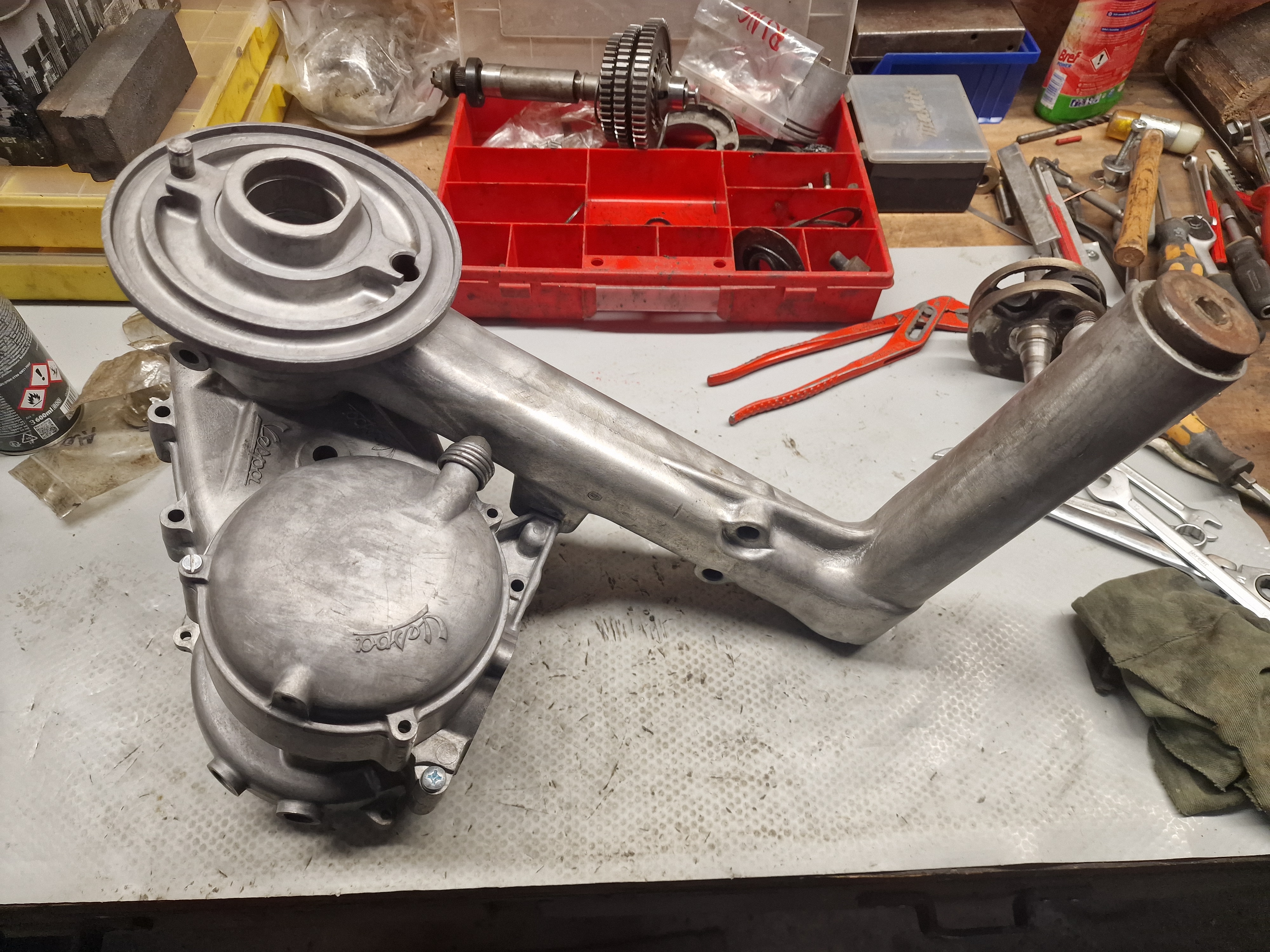

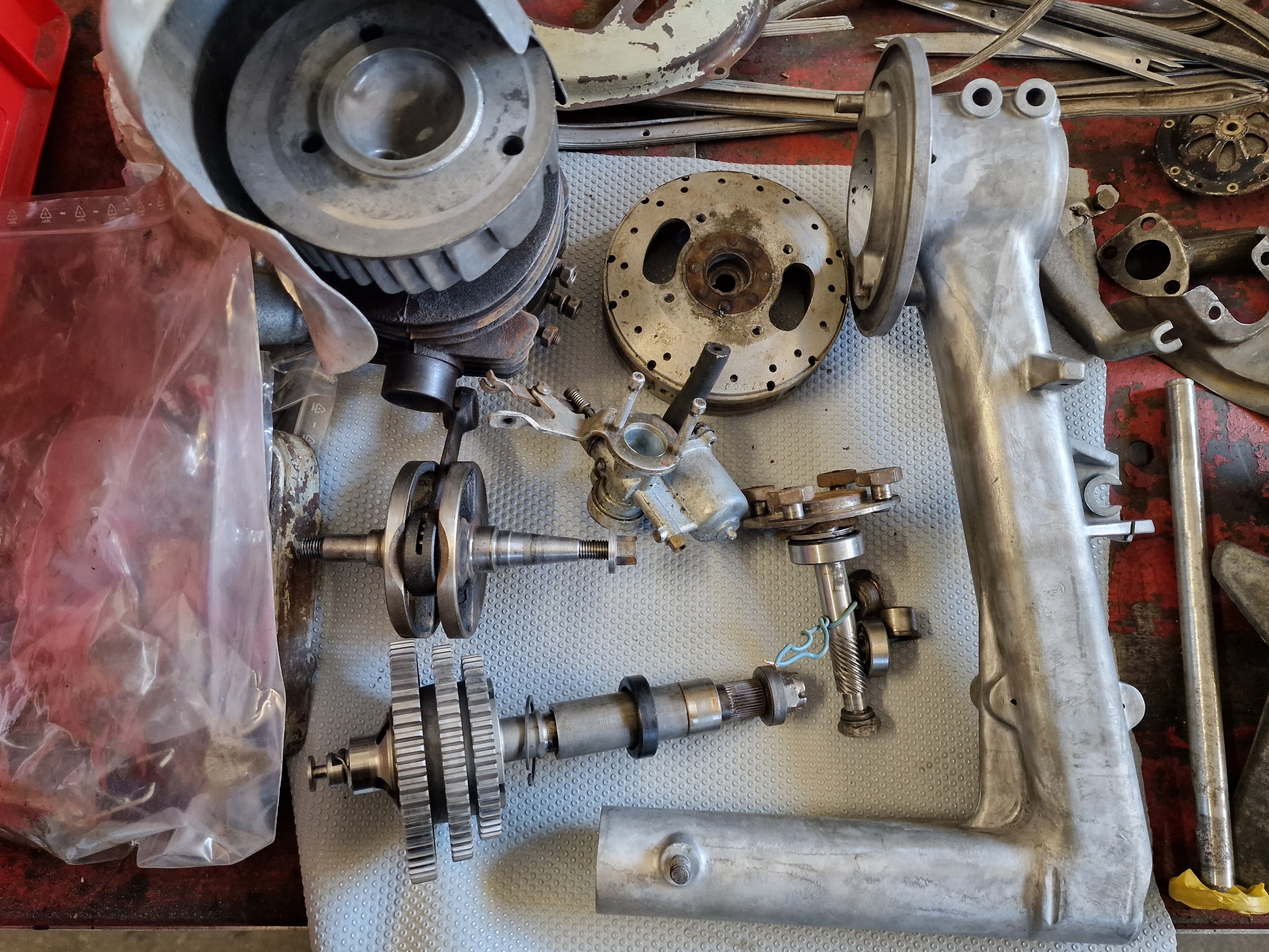

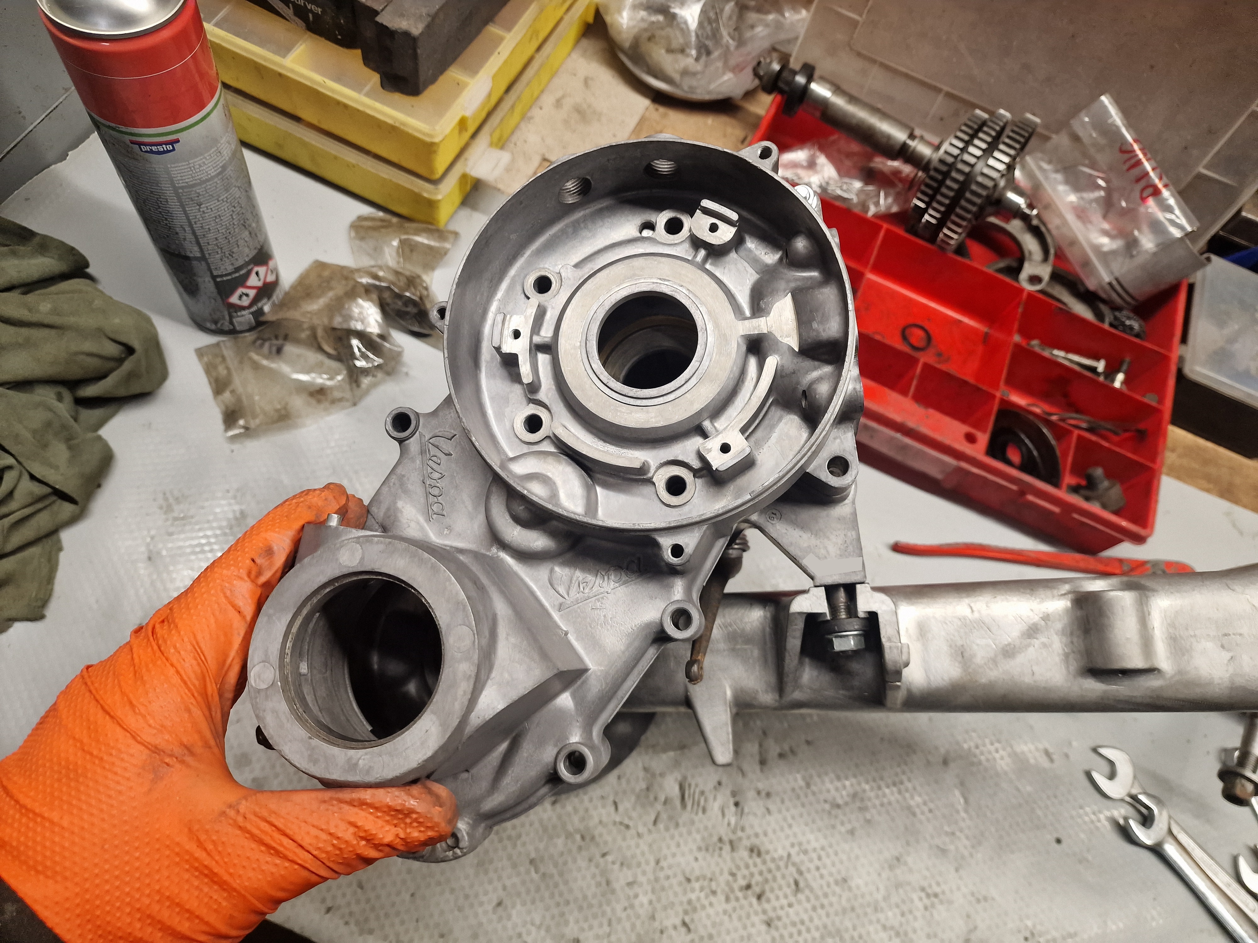

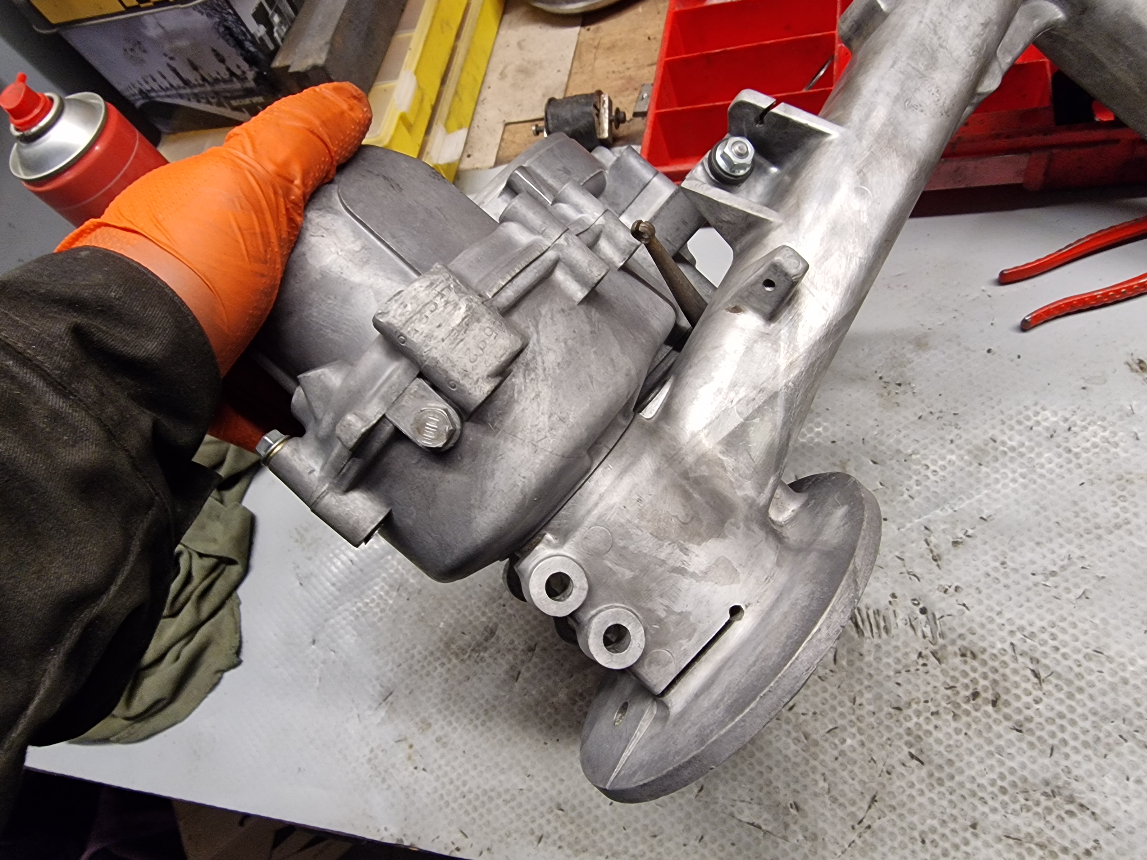

Alles wurde zerlegt, zumindest die Teile, die wiederverwendet werden. Danach habe ich alles sauber gemacht und die Teile überprüft. Die Passungen wurden gemessen und ich habe geschaut, wo das Spiel zu groß ist und repariert werden muss.
Einige Teile gehen jetzt in die Reparatur. Der Lagersitz wird geprüft und bei Bedarf repariert. Am Gehäuse ist ein Schraubenkopfanschlag kaputt, die Schraube dreht durch und muss instand gesetzt werden. Für die vordere Schwinge habe ich noch Scheiben und Kleinteile aus dem Sammelsurium zusammengesucht, was gar nicht so einfach war.

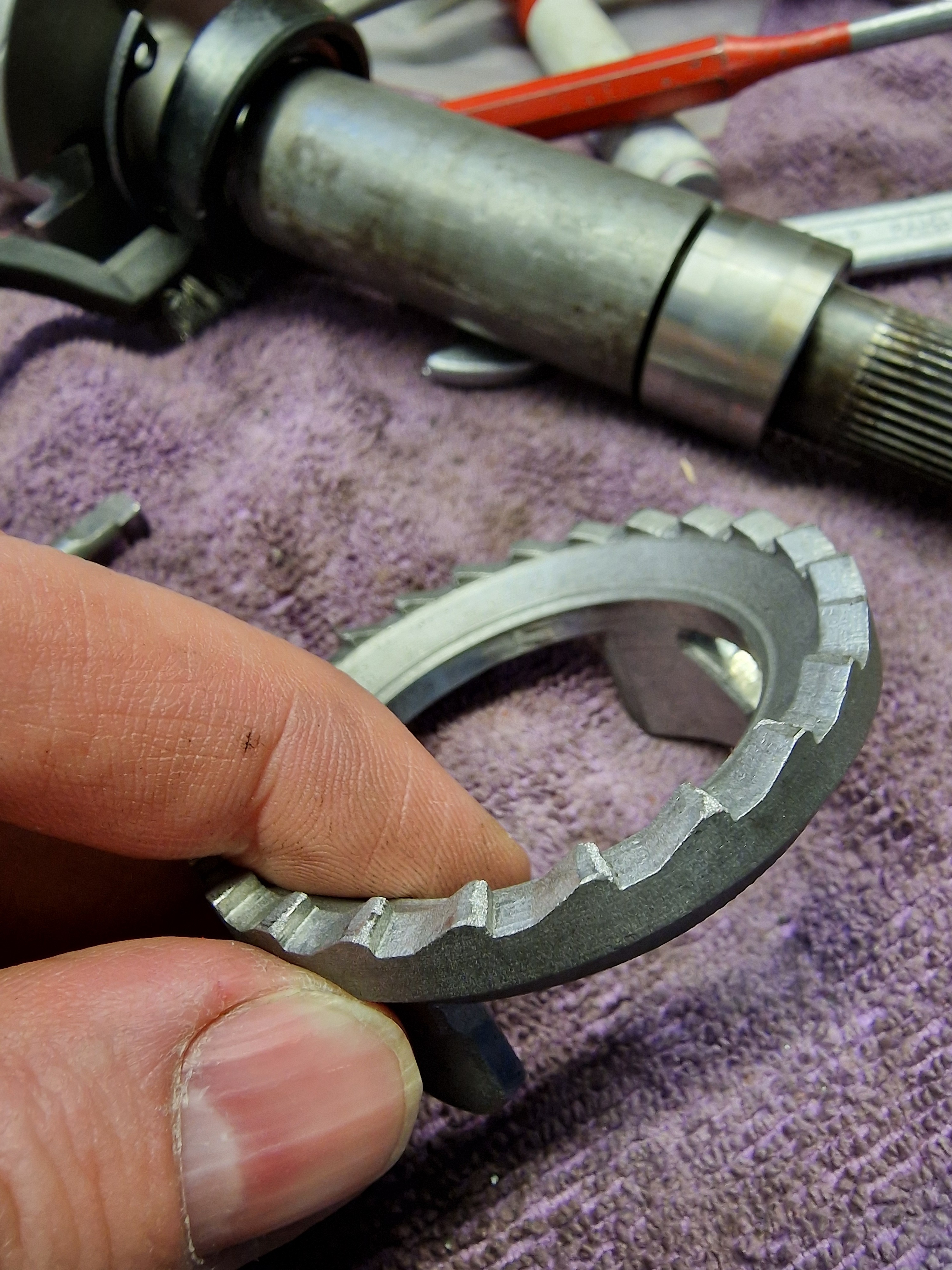

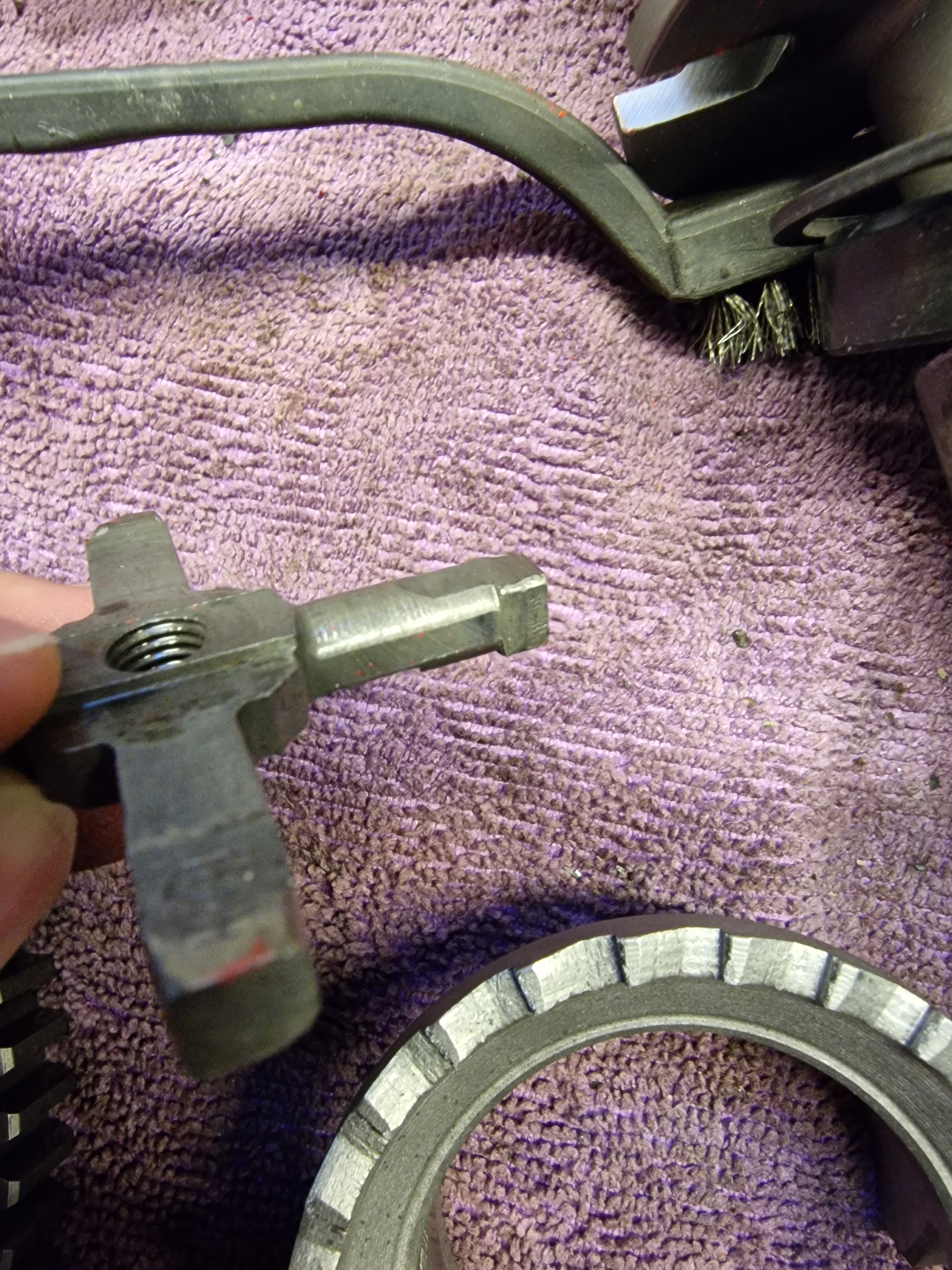

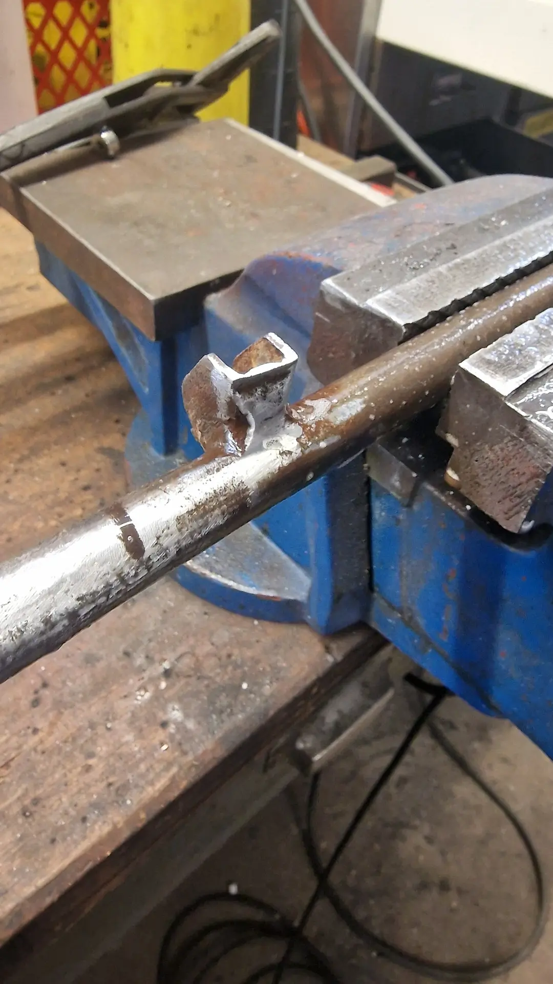

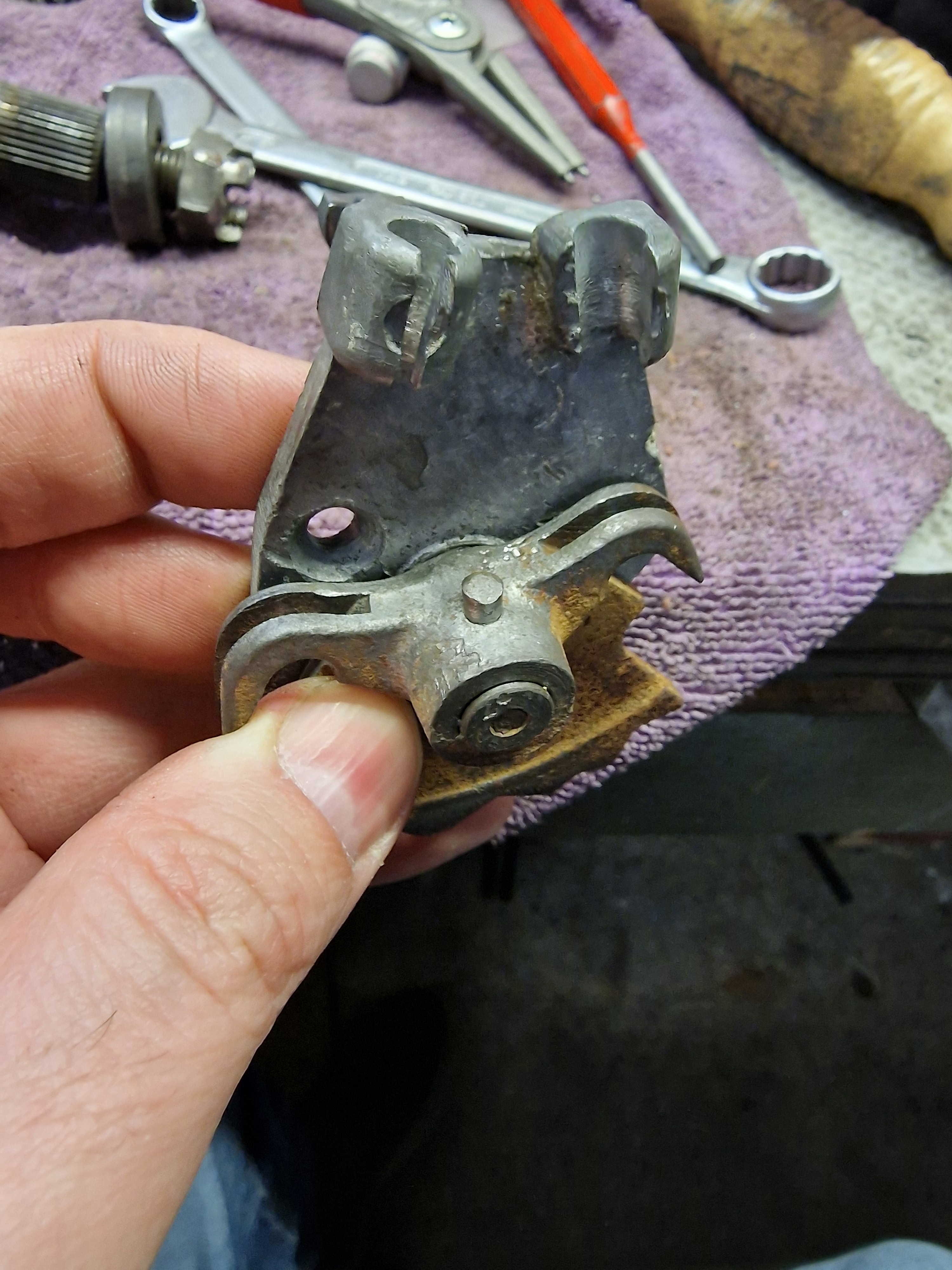

Die Schaltraste ist stark beschädigt, sie ist ausgeschlagen und teilweise abgebrochen. Es gibt zwar Neuteile, aber gute Reproduktionen sind wohl selten. Außerdem ist das Kickstartersegment eingelaufen und muss neu.

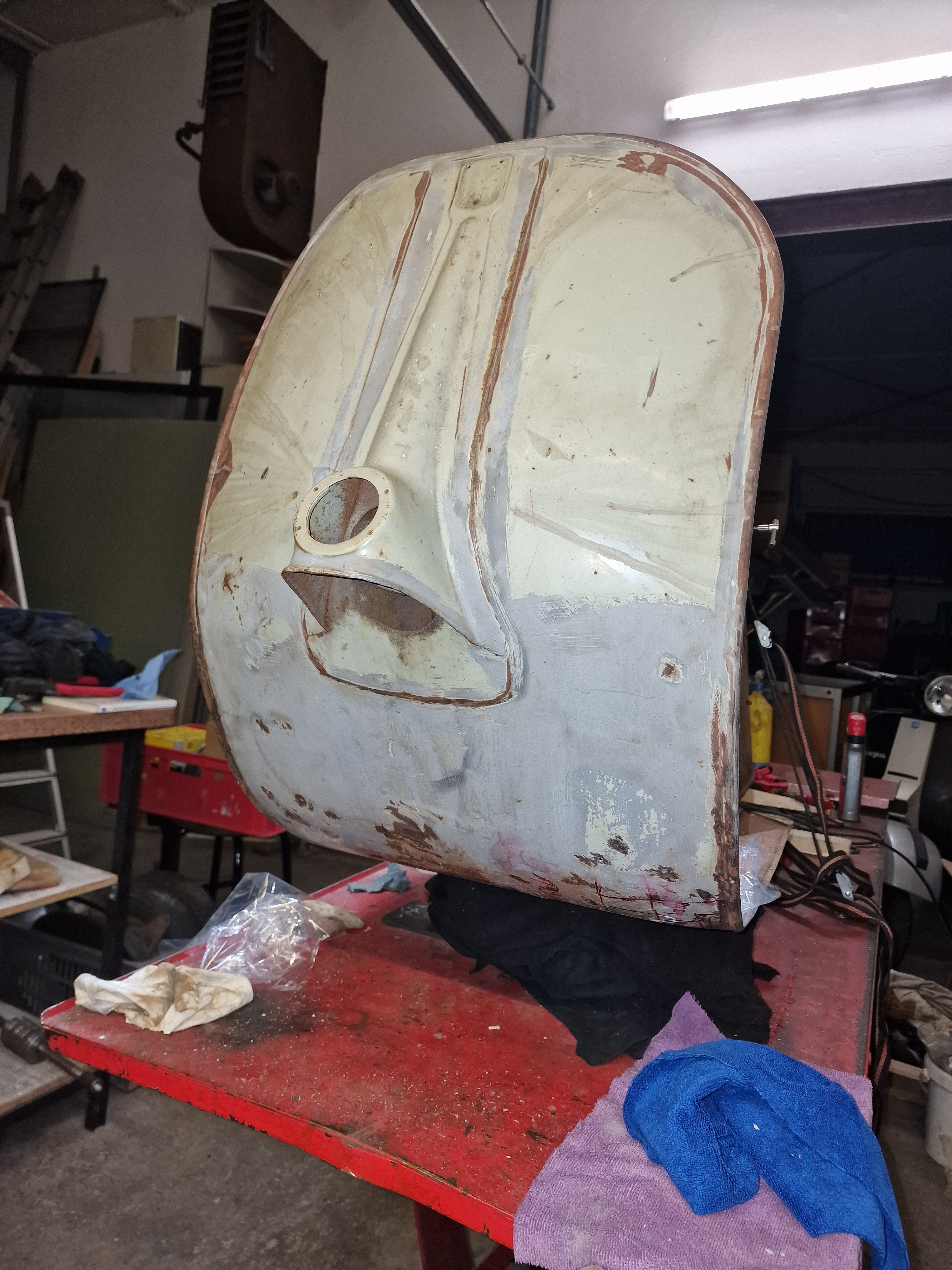

Es ist ein bisschen was passiert.

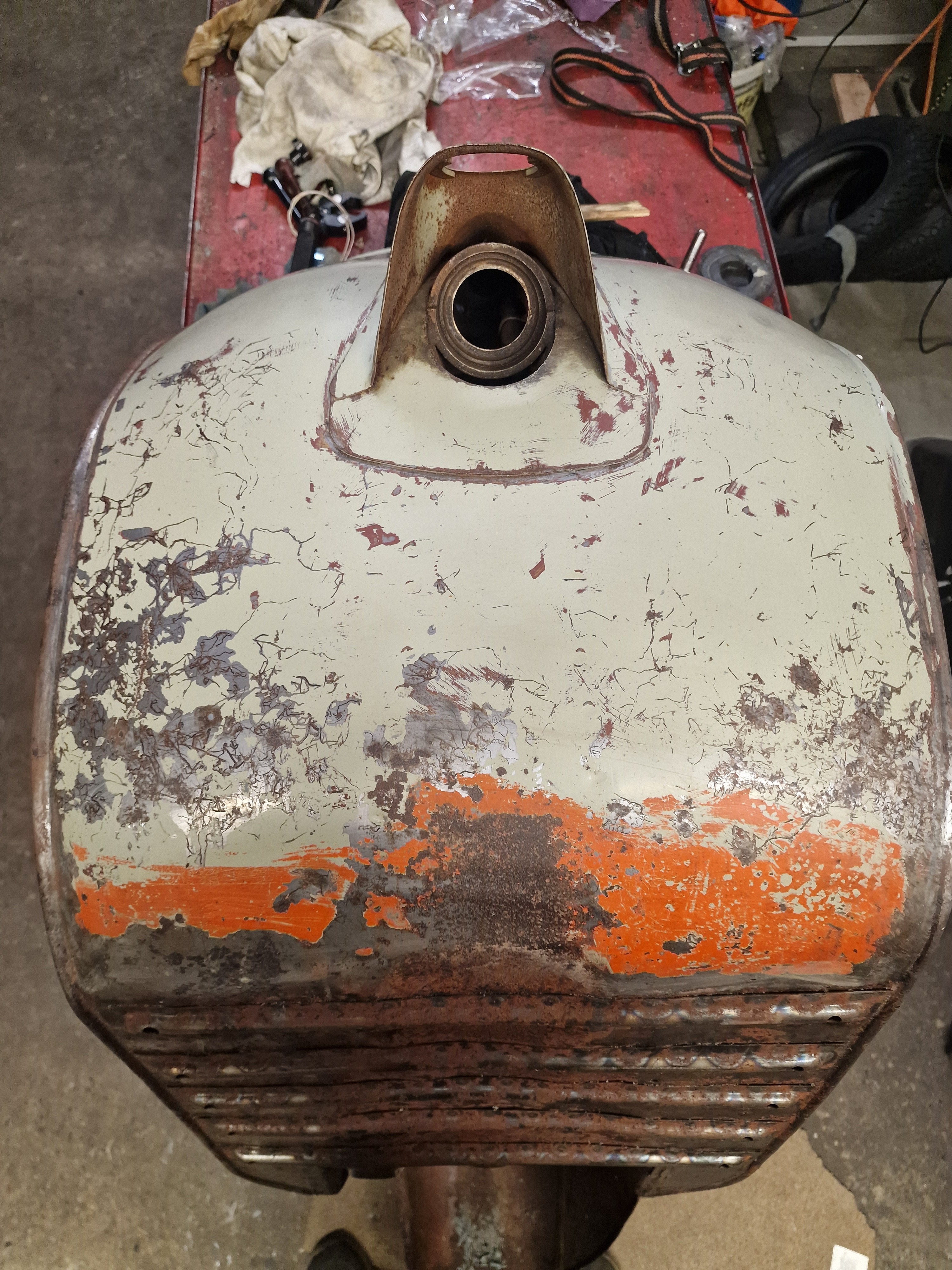

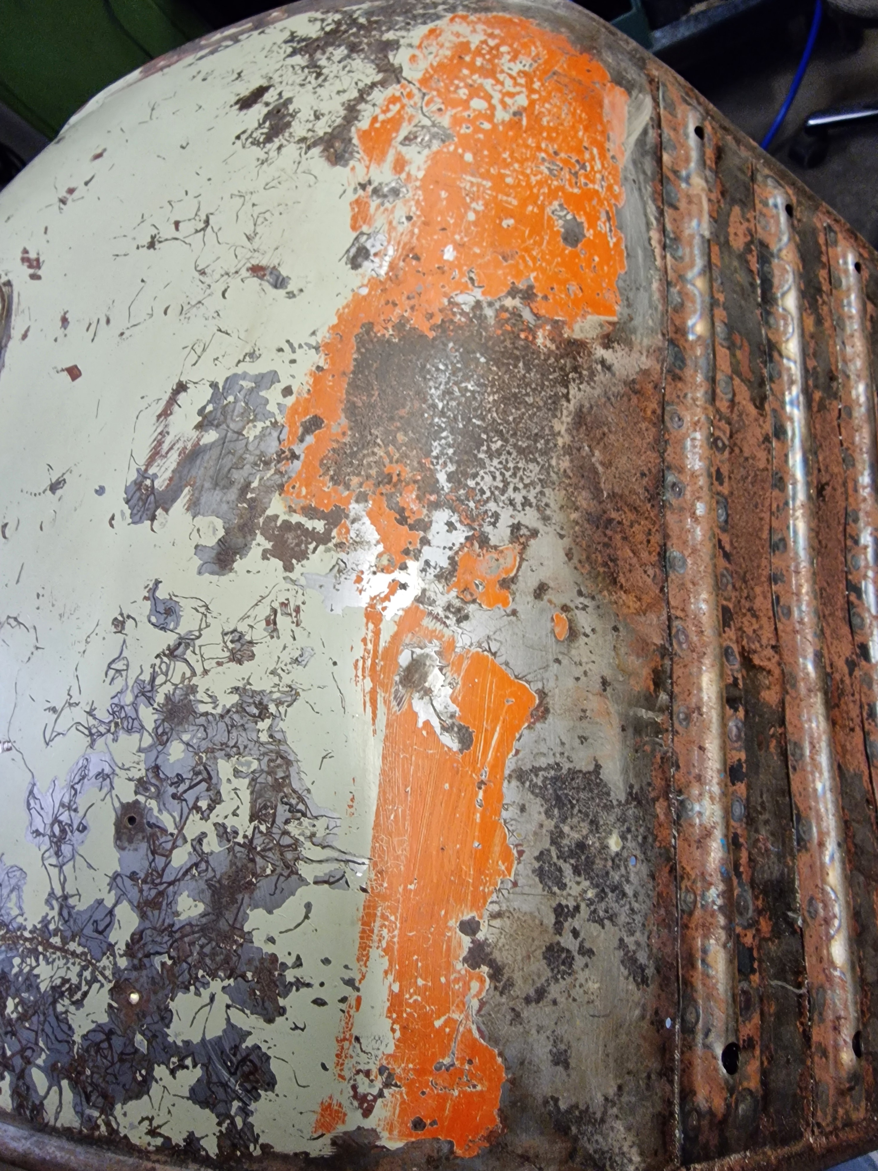

Dadurch, dass ich die sinnlose Grundierung runterwaschen musste, ist an einigen Stellen auch der O-Lack runtergekommen. Wäre vielleicht weniger gewesen, wenn man das noch langsamer gemacht hätte – aber ich wollte auch irgendwann fertig werden. Heute stand die Sonne richtig gut, sodass sie in die Halle geschienen hat. Sah schon geil aus.

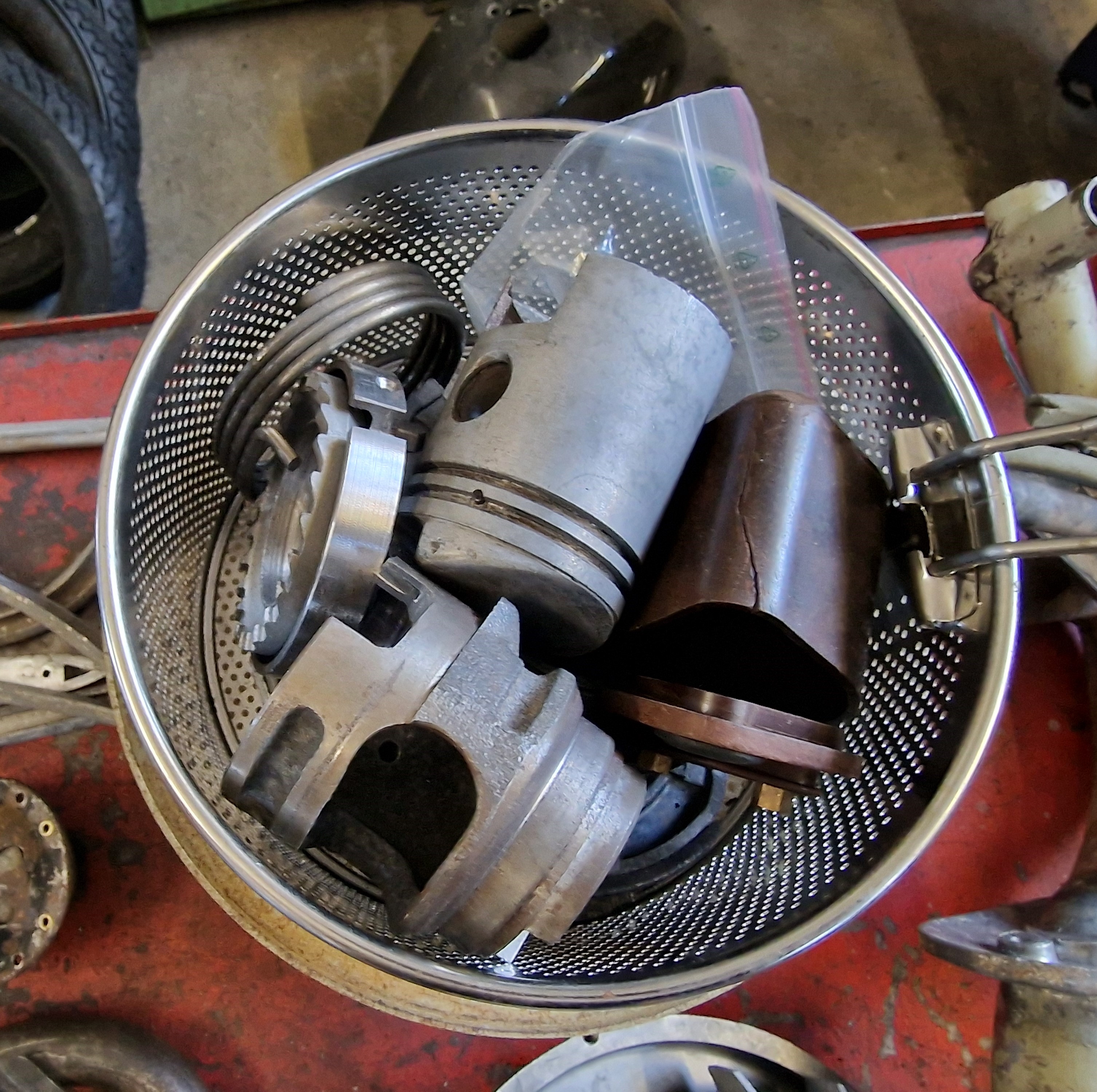

Dann hab ich mir eine 57er Welle besorgt und einen 150er Zylinder von einer VB1T. Wird dann erst mal so für den ersten TÜV verbaut, und danach wird optimiert. ![]()

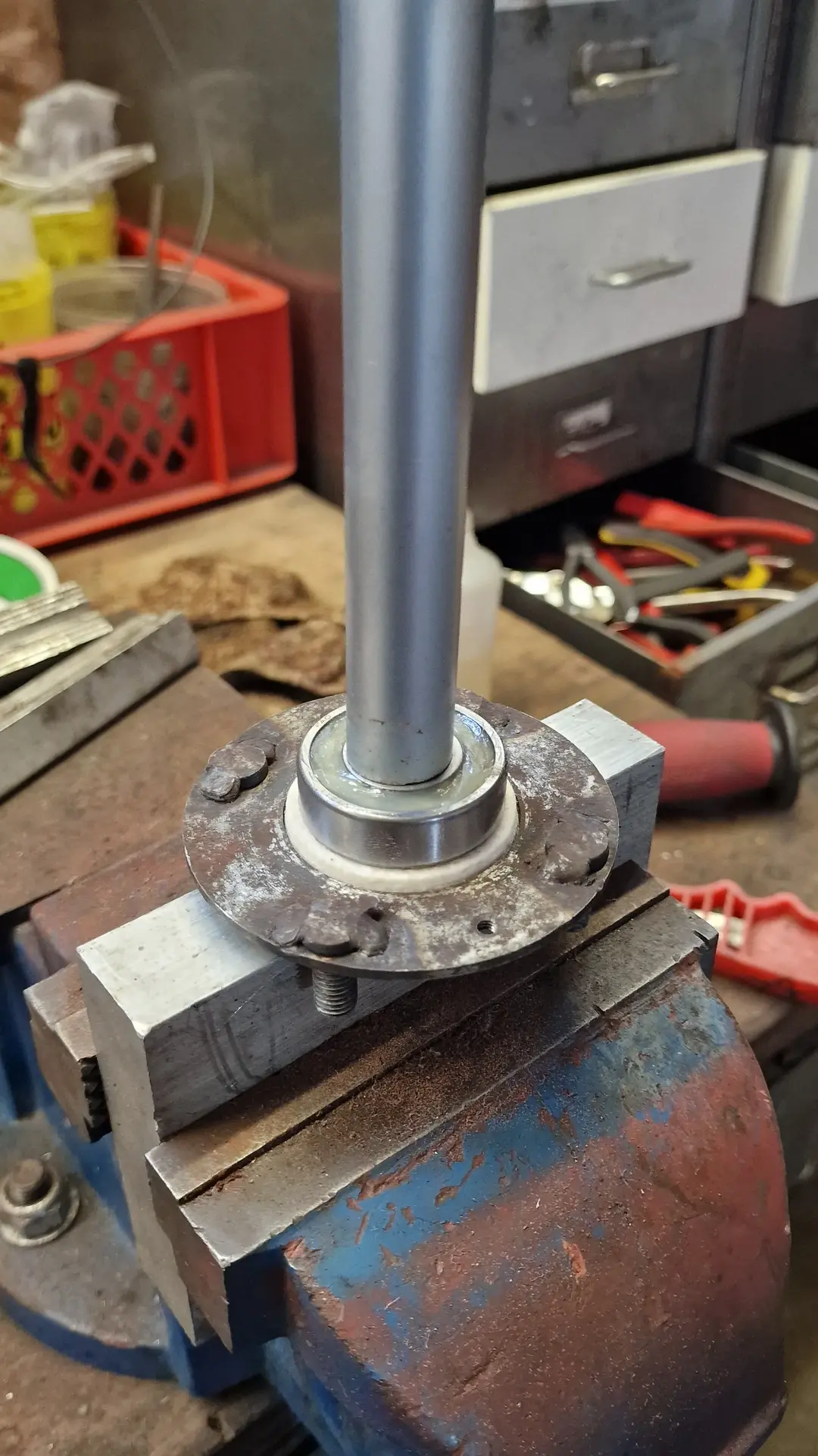

Um das Ganze testweise zu montieren und das Axialspiel zu ermitteln, hab ich mir solche Lager-Dummys angefertigt.

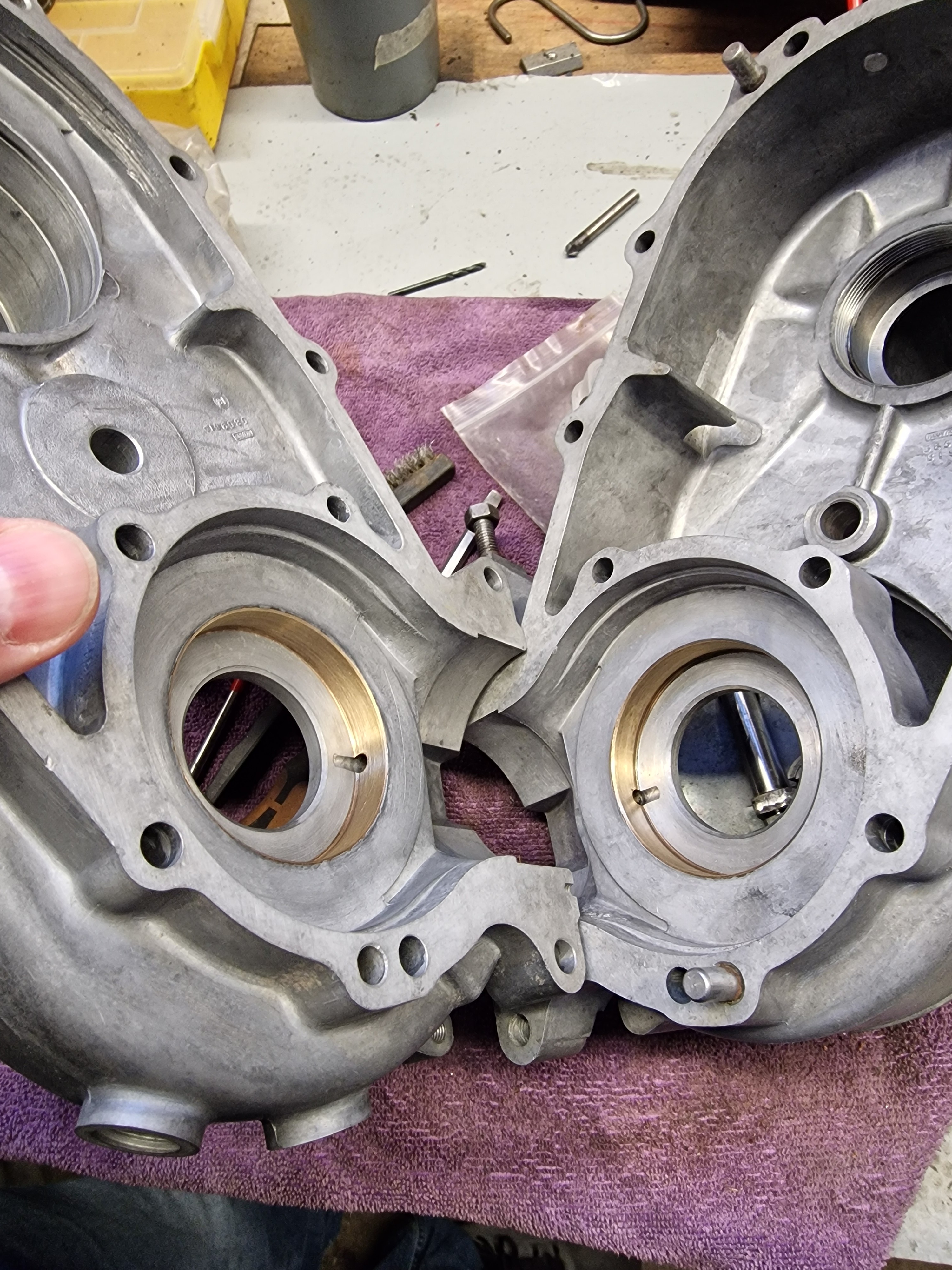

Meine Motorhälften sind auch wieder da. Die Lagersitze sind gut, müssen nicht neu gemacht werden. Ein paar Sachen sind noch im Zulauf.

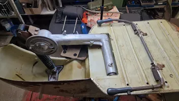

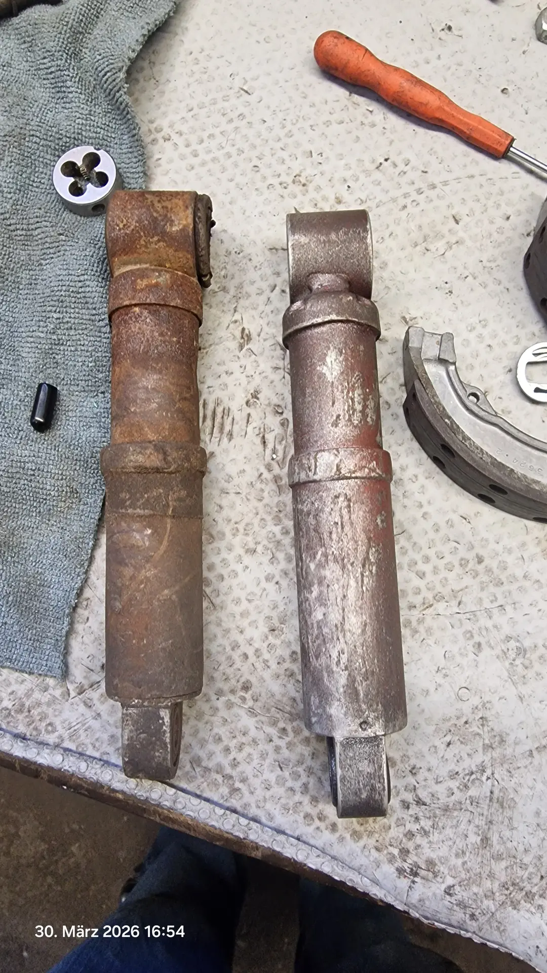

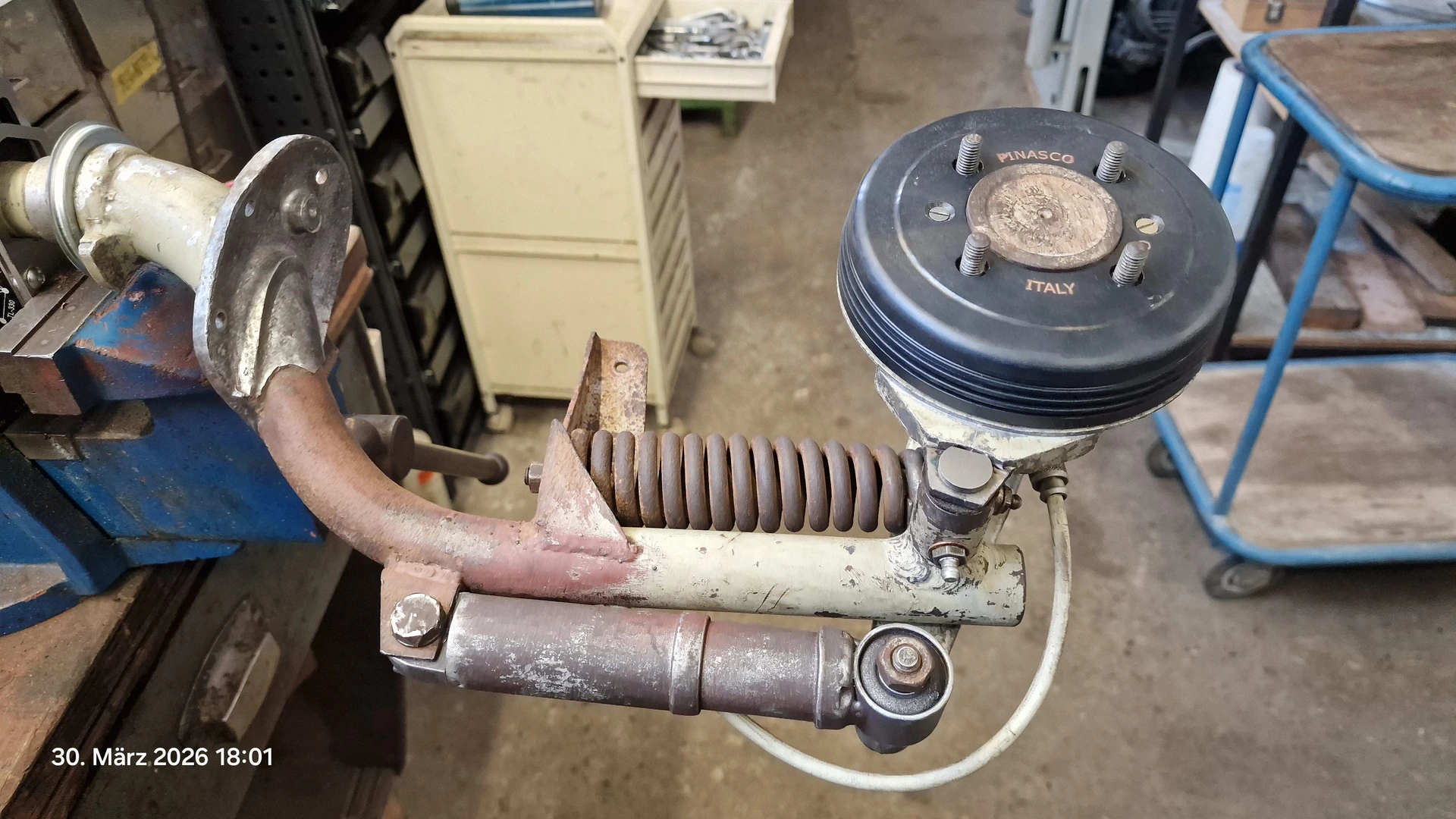

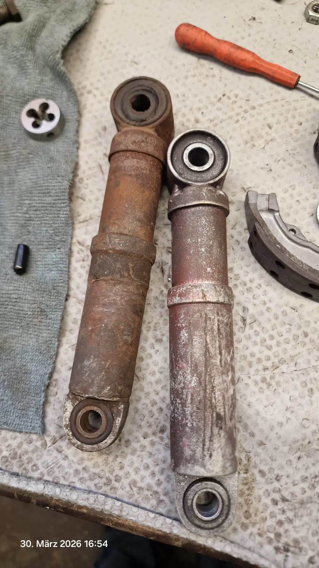

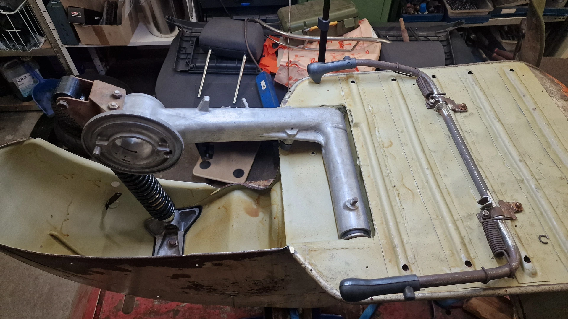

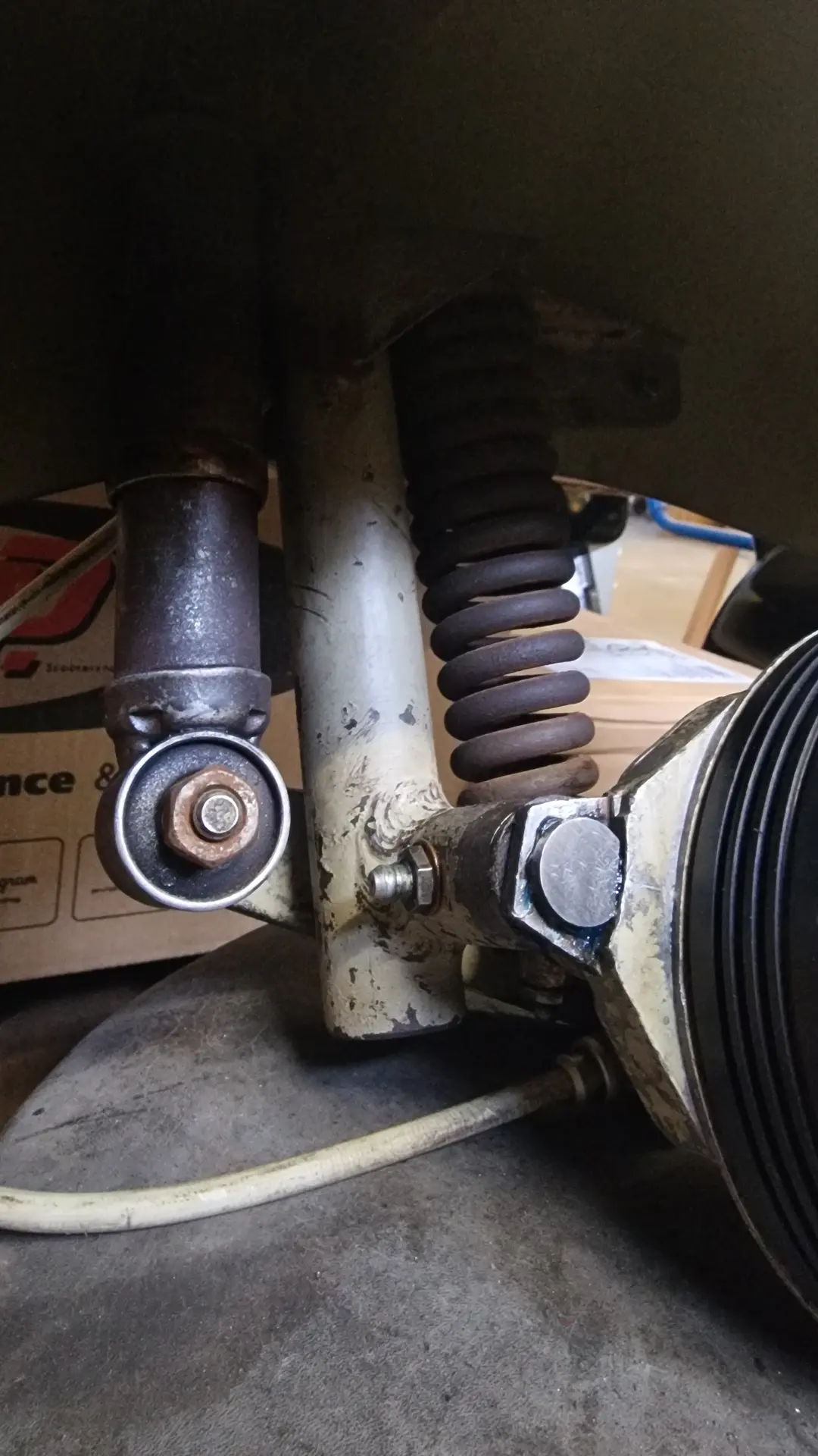

Hab heute die vordere Radschwinge montiert. Der Dämpfer ist niegelnagelneu und passte gar nicht zur Patina. Hab da bisschen nachgeholfen.
Links der alte, rechts der nachpatinierte.
Pinasco-Beläge sind übrigens richtiger Schrott, die kippeln extrem. Aber da ich vorankommen muss, hab ich die erstmal verbaut.

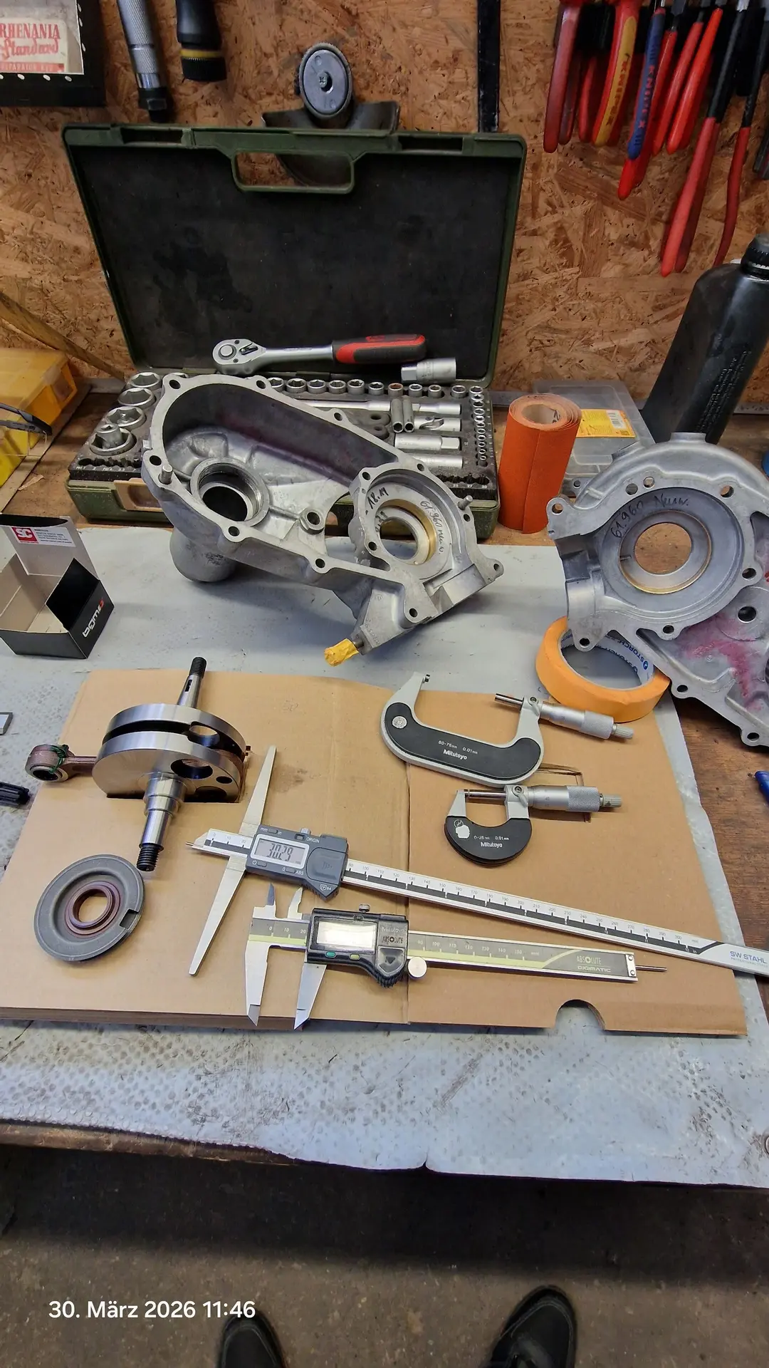

Die Kurbelwelle liegt im Eisfach und bekommt die Tage beide Lager aufgezogen zum Messen.
Das Axialspiel ist wohl relativ wichtig bei den Motoren, weil man zwei „Festlager“ hat. Wenn man da Mist baut, kann bisschen mehr kaputtgehen.
Werde da bisschen was messen müssen und dann die Blechsimmerringe anpassen, damit das nicht zu eng ist.
Wieder bisschen was geschafft:
1. Lager auf die Welle montiert und nach einer gewissen Abkühlzeit die Breite gemessen. Mit ein bisschen Mathematik und Schleifen passt das Axialspiel jetzt. Dafür auch ein Werkzeug gedruckt. Wen das interessiert, wie genau man das macht, dem kann ich das gerne erklären. Ich hab das auch von jemandem erklärt bekommen, der schon ein paar Motoren gebaut hat.
2. Getriebe passend ausdistanziert. Vorher war ein 2-mm-Ring verbaut, eingebaut hab ich jetzt 2,3 mm. War also doch relativ viel Luft dazwischen.

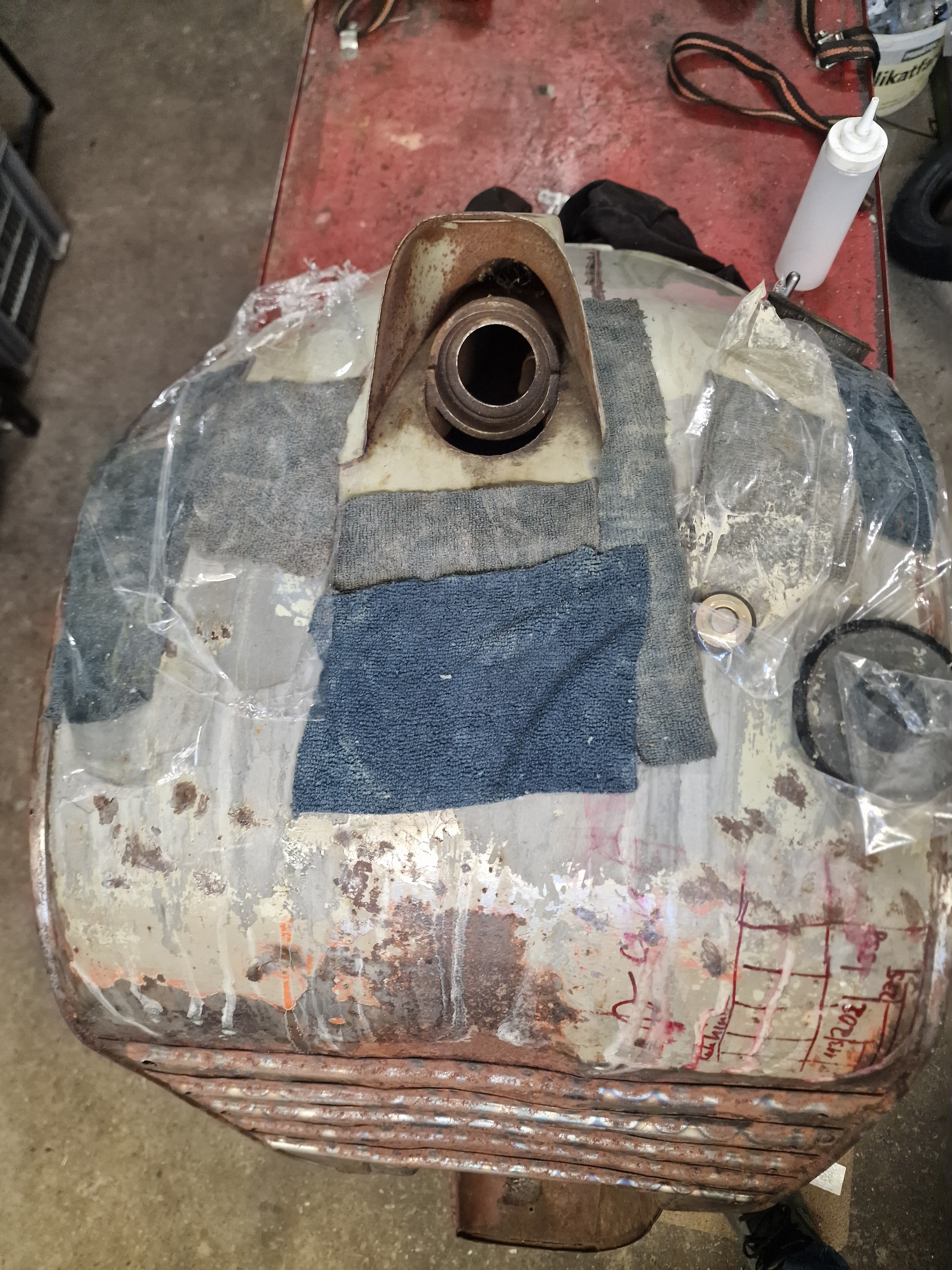

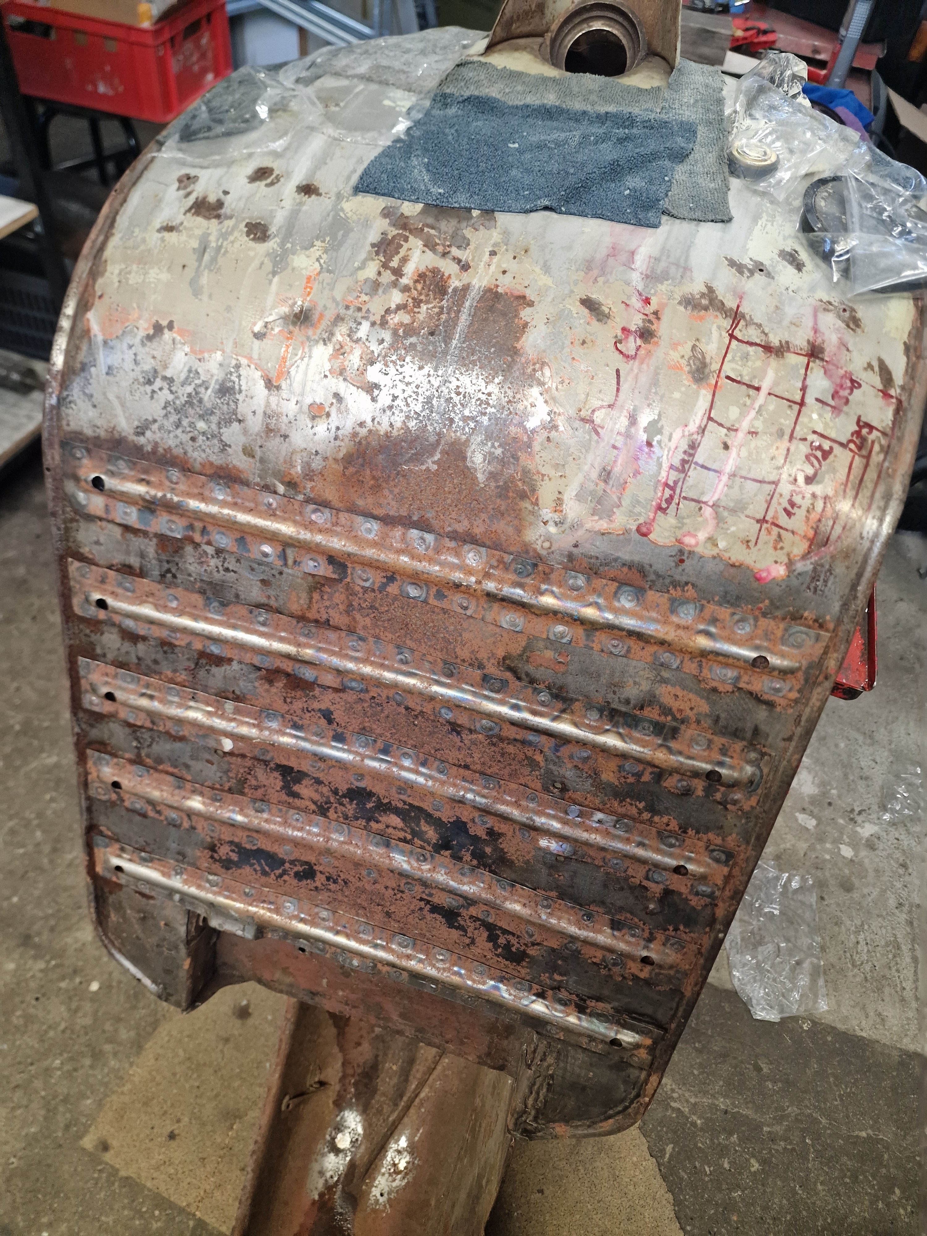

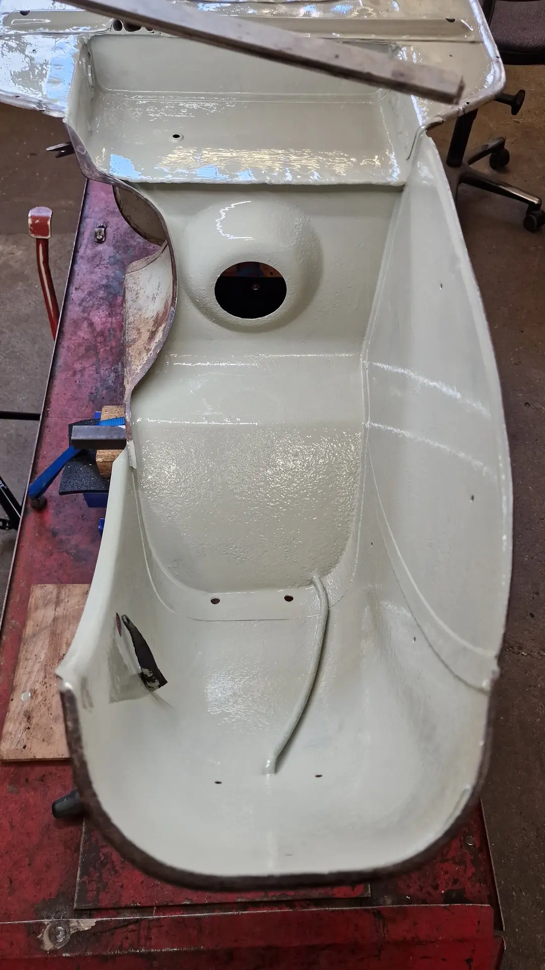

3. Den kompletten Unterboden soweit von Flugrost gereinigt und Grundierung sowie Rostumwandler aufgetragen. Dafür eine Aufnahme gebaut damit die Stehbolzen nicht auf der Bühne rum kratzen. Ich bin noch am Überlegen, was ich da drauf mache. Ich hab zwar eine Farbe gekauft, aber die passt nicht ganz. Ist eher grau, und ich hab irgendwie mehr Oliv. So sehr kann man sich täuschen.

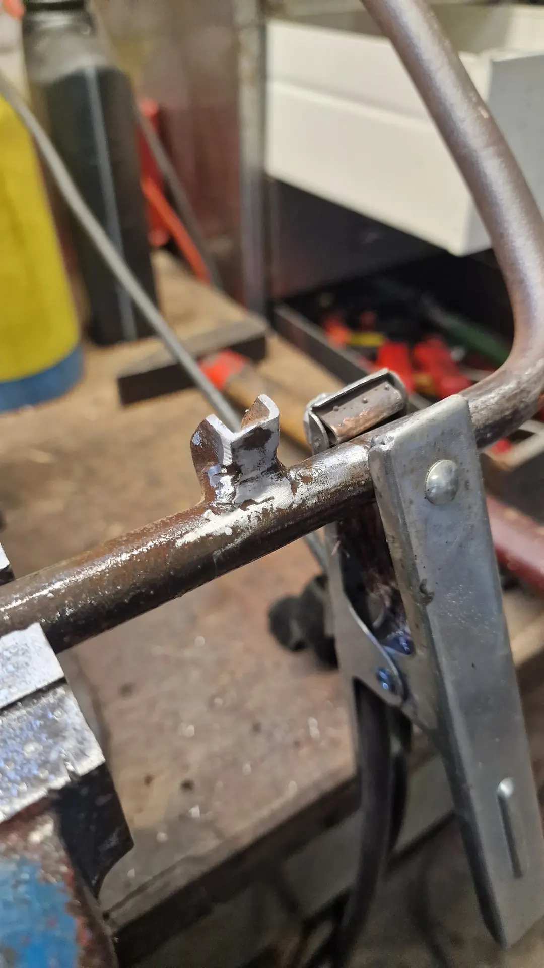

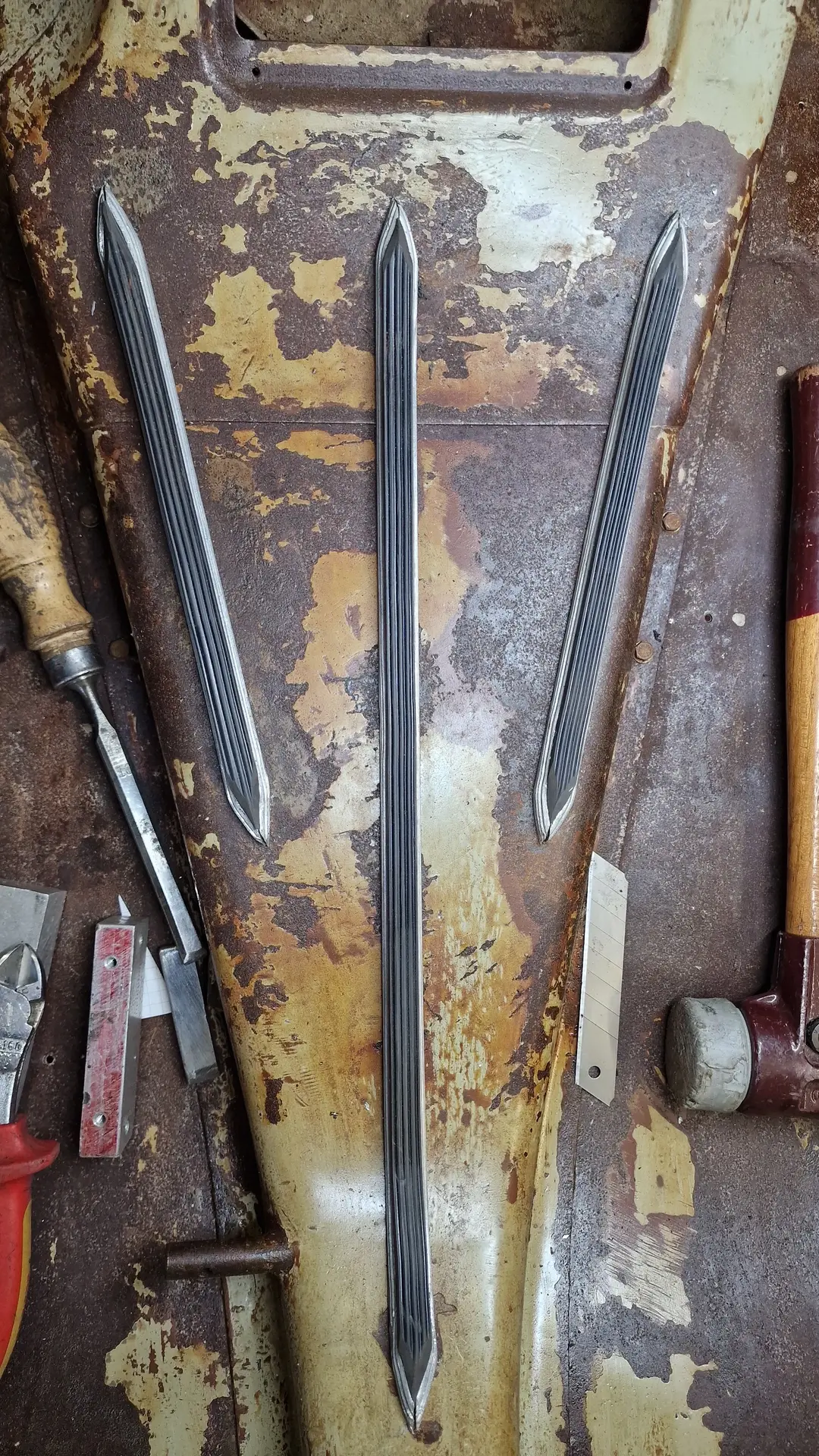

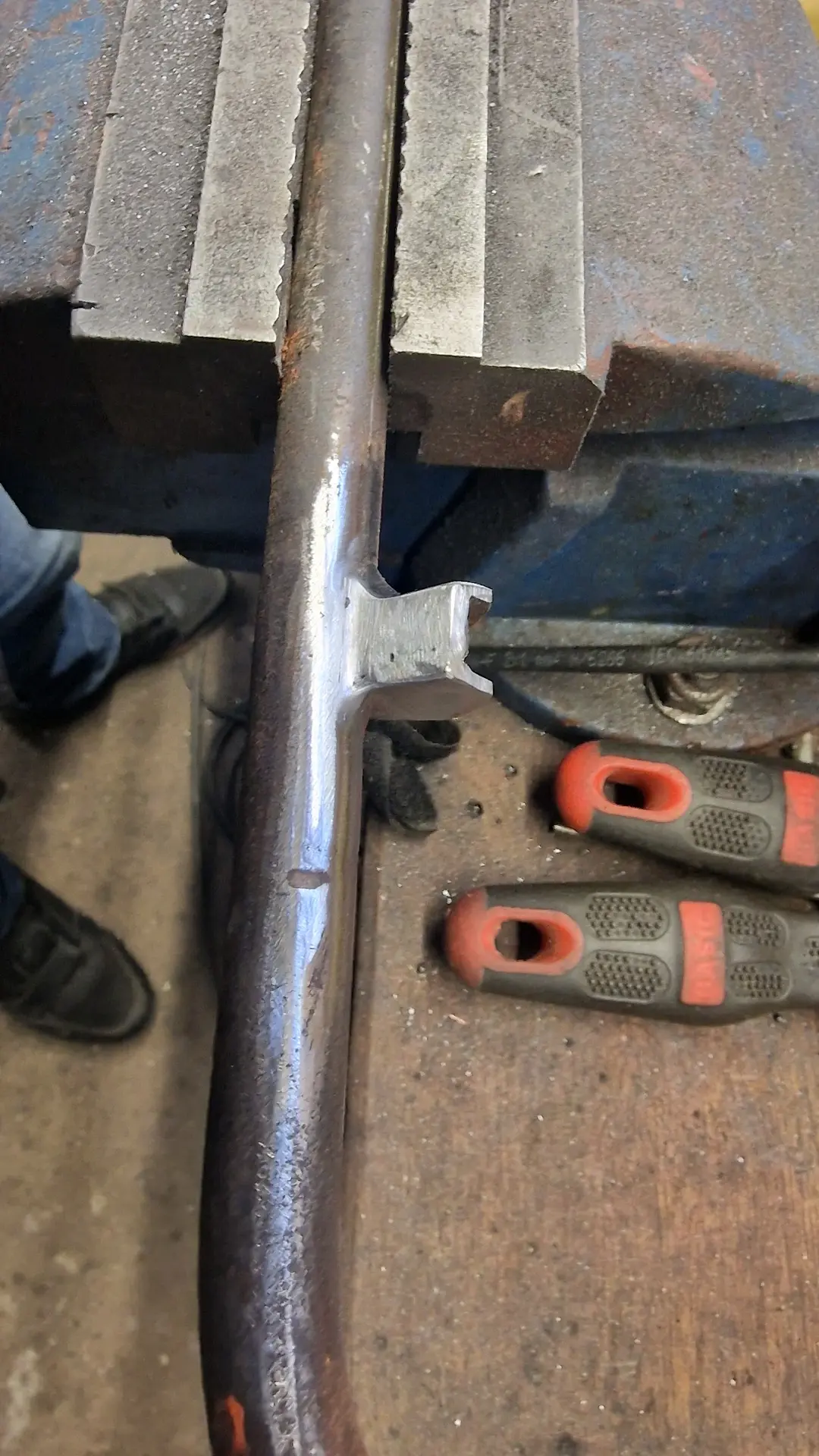

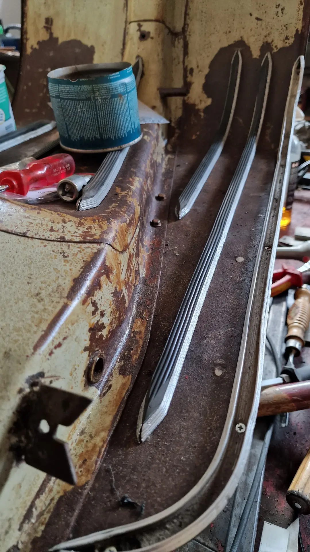

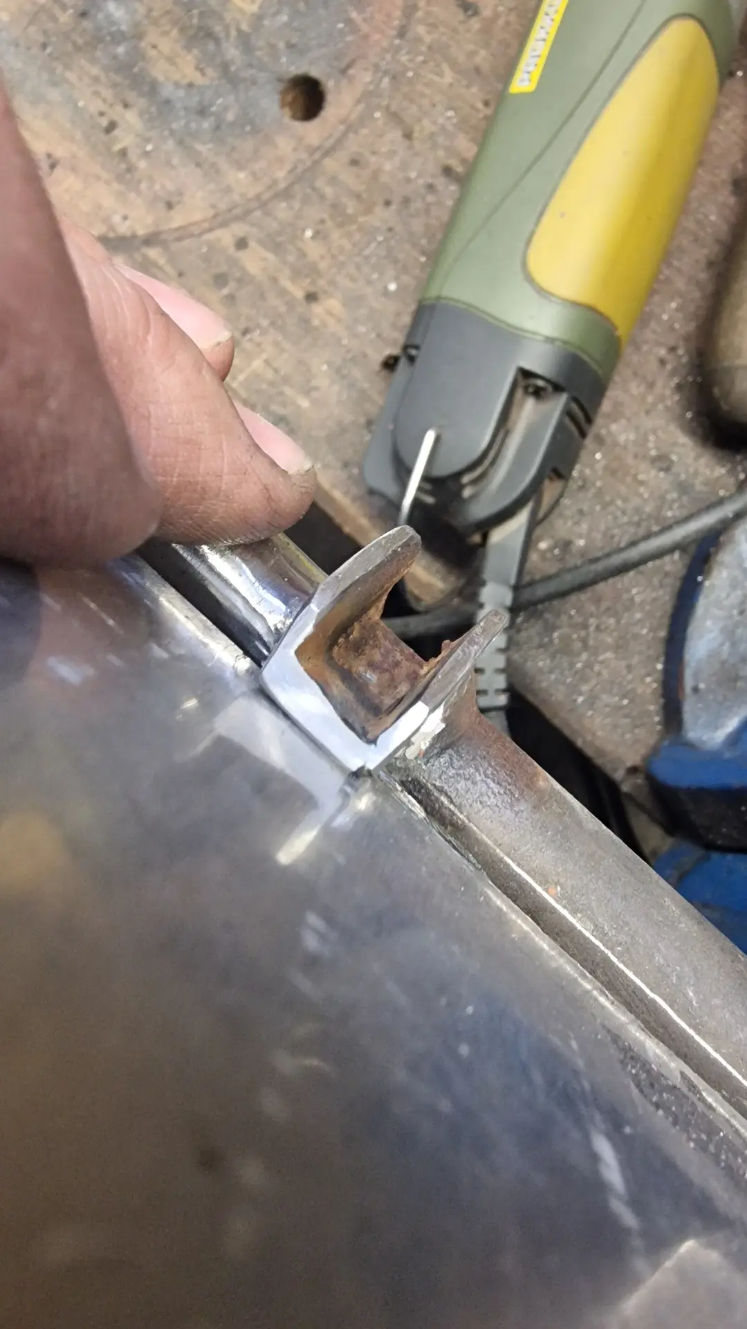

7. Ich hab mich heute noch an die Trittleisten gemacht. Die habe ich vorher teilweise gerichtet, mit einem Werkzeug, das ich mir aus dem 3D-Drucker gemacht habe. Wenn ich überlege, wie krumm und schief die Leisten waren, bin ich total zufrieden, wie die jetzt aussehen. Fast schon zu gut — muss ich noch nachpatinieren. Die waren aber auch vollgeschmiert mit dieser grauen Grundierung, weshalb ich sie gut reinigen und schrubben musste. Ich bin ja kein Fan davon, Leisten zu nieten. Die muss man jedes Mal wieder rausbohren, wenn man da was machen muss. Daher schraube ich die schon seit Jahren mit kleinen M3-Schrauben. Die eine Leiste war gebrochen. Diese habe ich dann bündig geschliffen und mit einer Hülse verspannt/verklemmt so das die beiden zusammen bleiben und ausgerichtet sind. So ein Sammelsurium an Schrauben ist immer gut ![]()

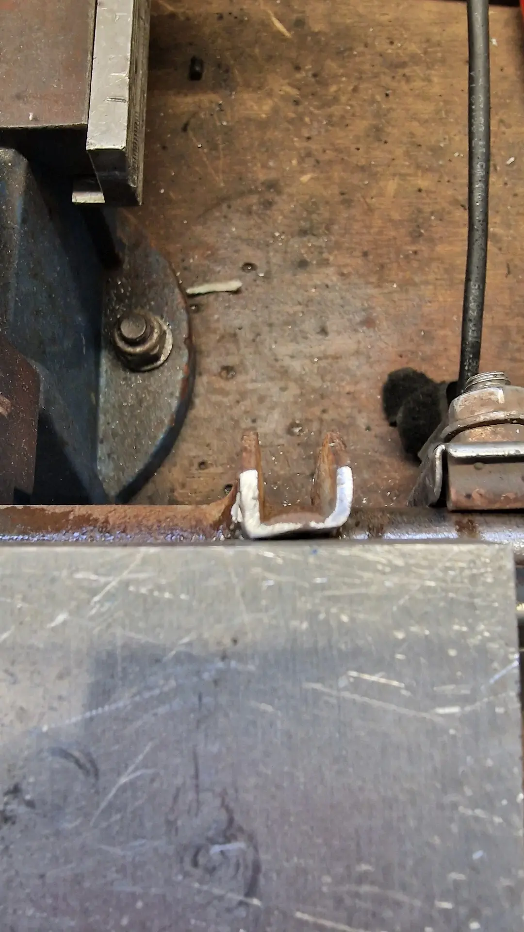

8. Die Leisten auf dem Mitteltunnel sind so konzipiert, dass man da keine Mutter von hinten dranbekommt. Ich hab die Löcher auf 3,3 mm aufgebohrt und M4-Gewinde reingeschnitten. Nichts für Puristen, aber das ist mir so was von latte. So kann ich jetzt alle Leisten demontieren, wenn ich will. Was ich vielleicht mache: die erste Reihe, die man von vorne sieht, nieten. Aber das überlege ich mir noch. Wenn die Schrauben drin bleiben, dann werden die vorher patiniert. Es soll so wenig wie möglich neu aussehen, auch wenn es vorher neu war.
9. Ich weiß nicht, ob einige diese Zange kennen, aber damit kann man Schrauben richtig gut kürzen, solange das keine ultrafesten sind. Die werden abgeschert und dann wieder rausgedreht. Danach kann man die direkt nutzen, man muss die nicht beischleifen oder sonst was. Megateil, um Schrauben schnell zu kürzen.

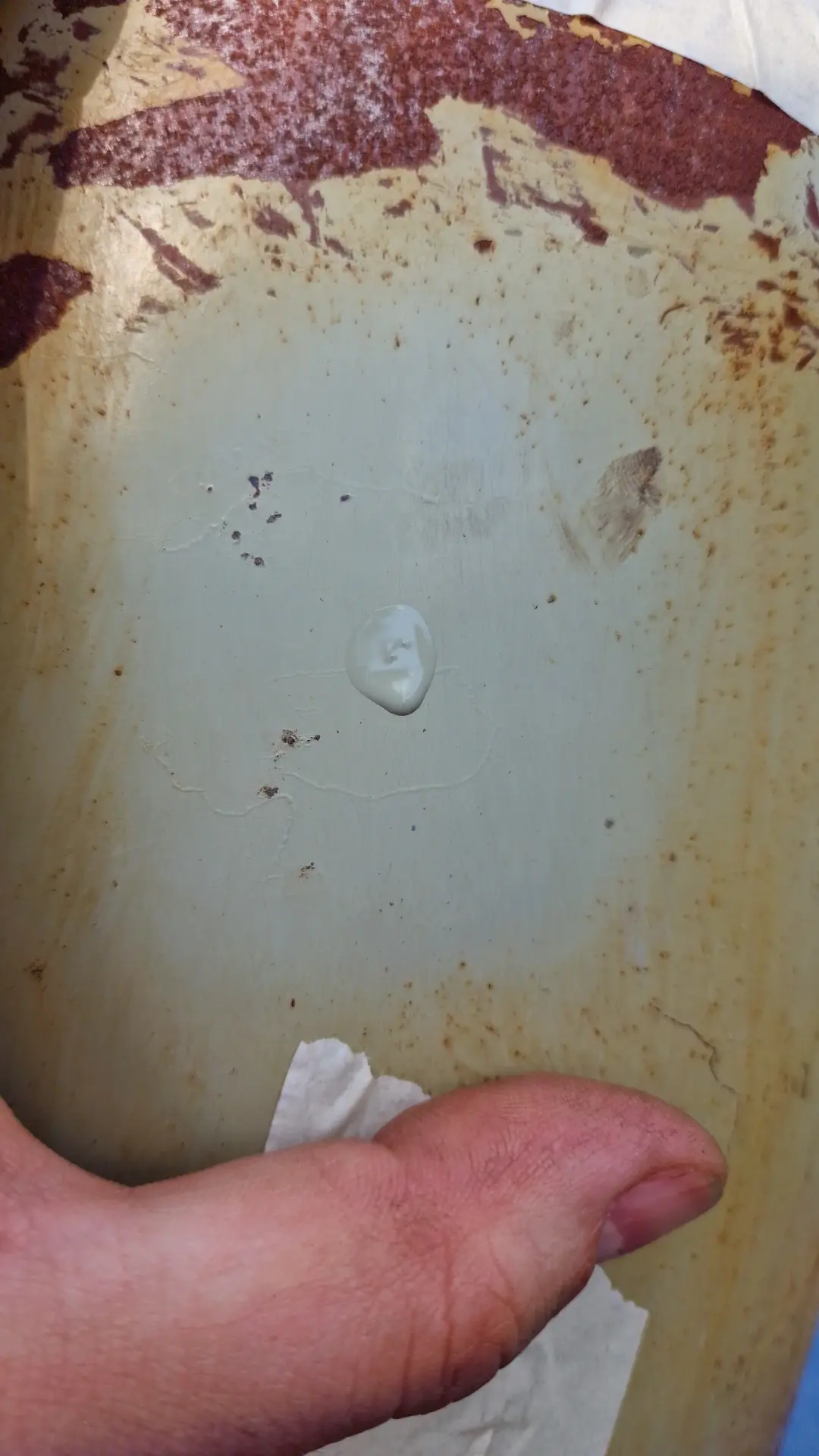

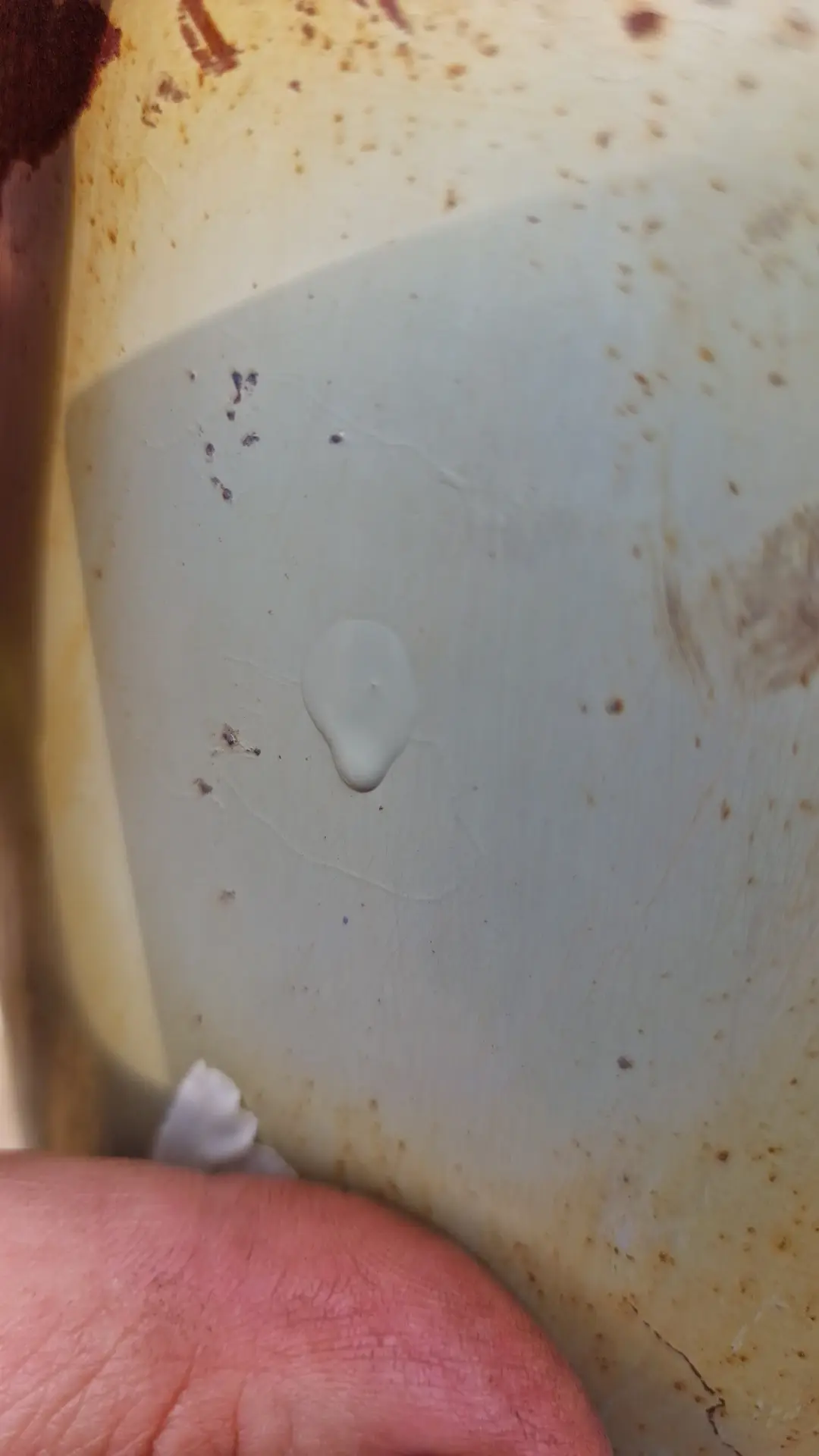

Ich hab ja das Problem, dass der Lenker blank geschliffen worden ist und dass an der Karosse an ein paar Stellen das Blech keine Farbe mehr hat. Ich dachte mir, dass ich die Originalfarbe besorge und zumindest – auch wenn sie nicht zu 100 % passen wird – mit einer ähnlichen Farbe beilackiere/nachlackiere. (Keine Angst nur untenrum was man so nicht direkt sieht. "Andreas sagt: Es bleibt alles so wie es ist")
Das gestaltet sich scheinbar schwieriger als gedacht. Woran scheitert es? Nicht an mir, ich weiß, was ich brauche (ob das richtig ist, weiß ich natürlich erst, wenn ich es sehe), aber ich kenne meine Bestellung. Ich brauche wohl Fiat 362 Verde Chiaro. Wenn ich mich nicht vertue, heißt das „Hellgrün“. Das ist eher ein Pastellton, also Grau mit Grün und eher in Richtung blass. Das ist das, was ich haben will. Mir ist schon klar, dass man über Fotos und das Internet keine Farbe definieren kann und dass für den einen Rot vielleicht Orange ist und für den anderen Blau schon Lila. Und von nicht kalibrierten Monitoren reden wir gar nicht erst.
Ich bin aber in so einer Situation gelandet, wo die eigentliche Farbe Fiat 362 Verde Chiaro (Hellgrün) eher ein British-/Tannengrün geworden ist. Bei zwei Firmen ist die Farbe im System falsch hinterlegt. Hier direkt mal Props an TristarColor, die das auch so sehen und mir das Geld zurückerstattet haben – sehr guter Kundenservice. Wir reden hier nicht von geringfügigen Unterschieden, wie ihr auf den Bildern sehen werdet. Jetzt darf ich mich mit der zweiten Firma auseinandersetzen, in der Hoffnung, dass die das genauso sehen. Ich werde berichten.
Vielleicht für jemand anderes interessant: Der hellgraue Punkt ist die Farbe XSC 1491 Dove Grey Trucks, ebenfalls von TristarColor.

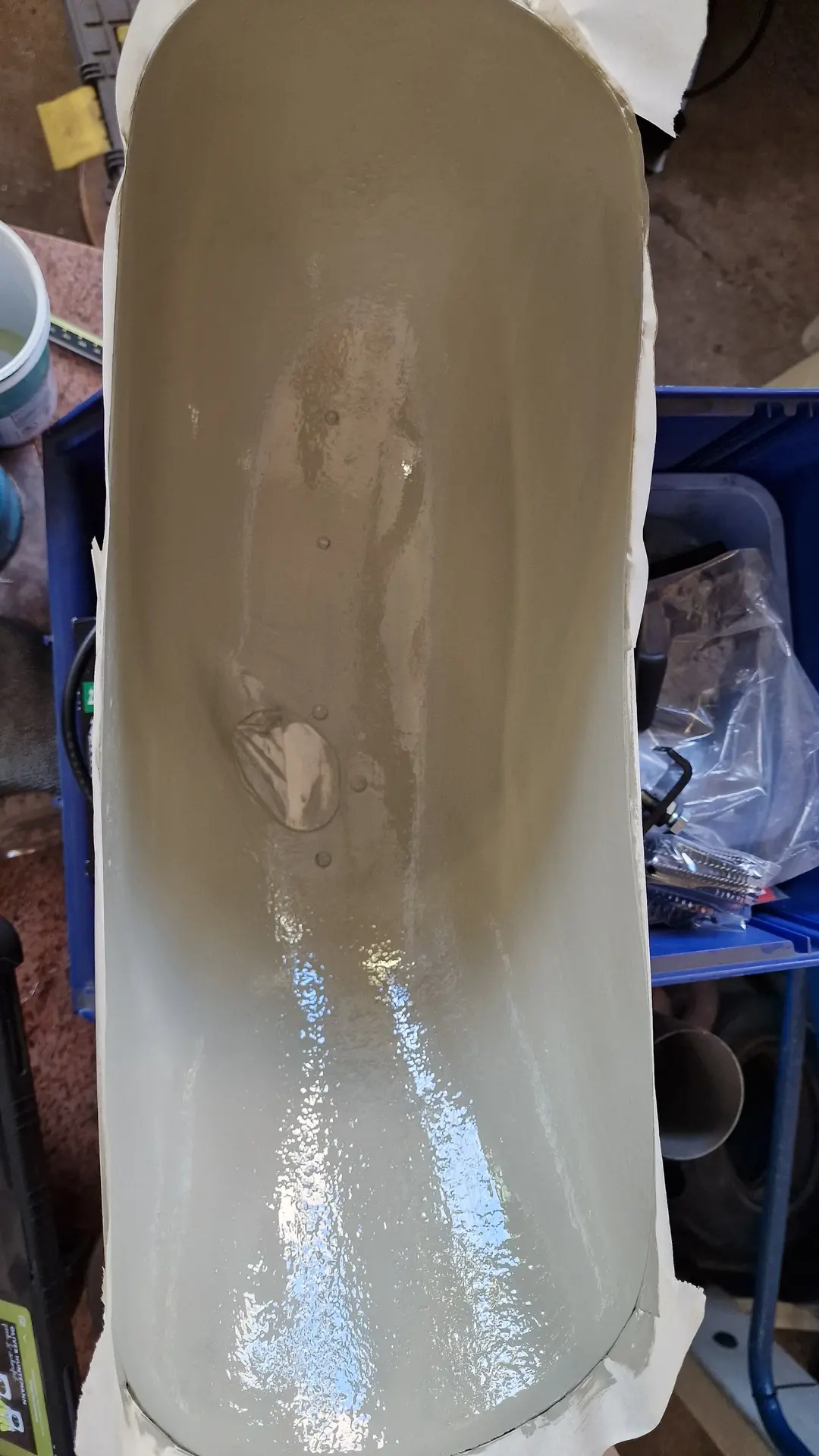

Ein Kollege ist mit seinem Lackanalysegerät vorbeigekommen und konnte den Farbton relativ gut treffen. Dementsprechend ist das Thema erst mal durch. Hätte ich mal früher dran denken sollen …
Die letzte Farbe, die ich bestellt habe und die falsch ist, versuche ich gerade noch zurückzugeben. Der Service von denen ist echt nicht gut – sie antworten gefühlt nur alle drei Tage und dann doppelt und unterschiedlich. Da weiß wohl der eine nicht, was der andere macht.
Zur Beruhigung: Von oben sieht man davon überhaupt nichts
(Ist auch alles mit Wachs versiegelt.)

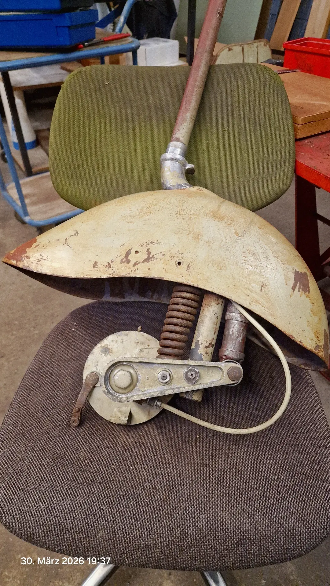

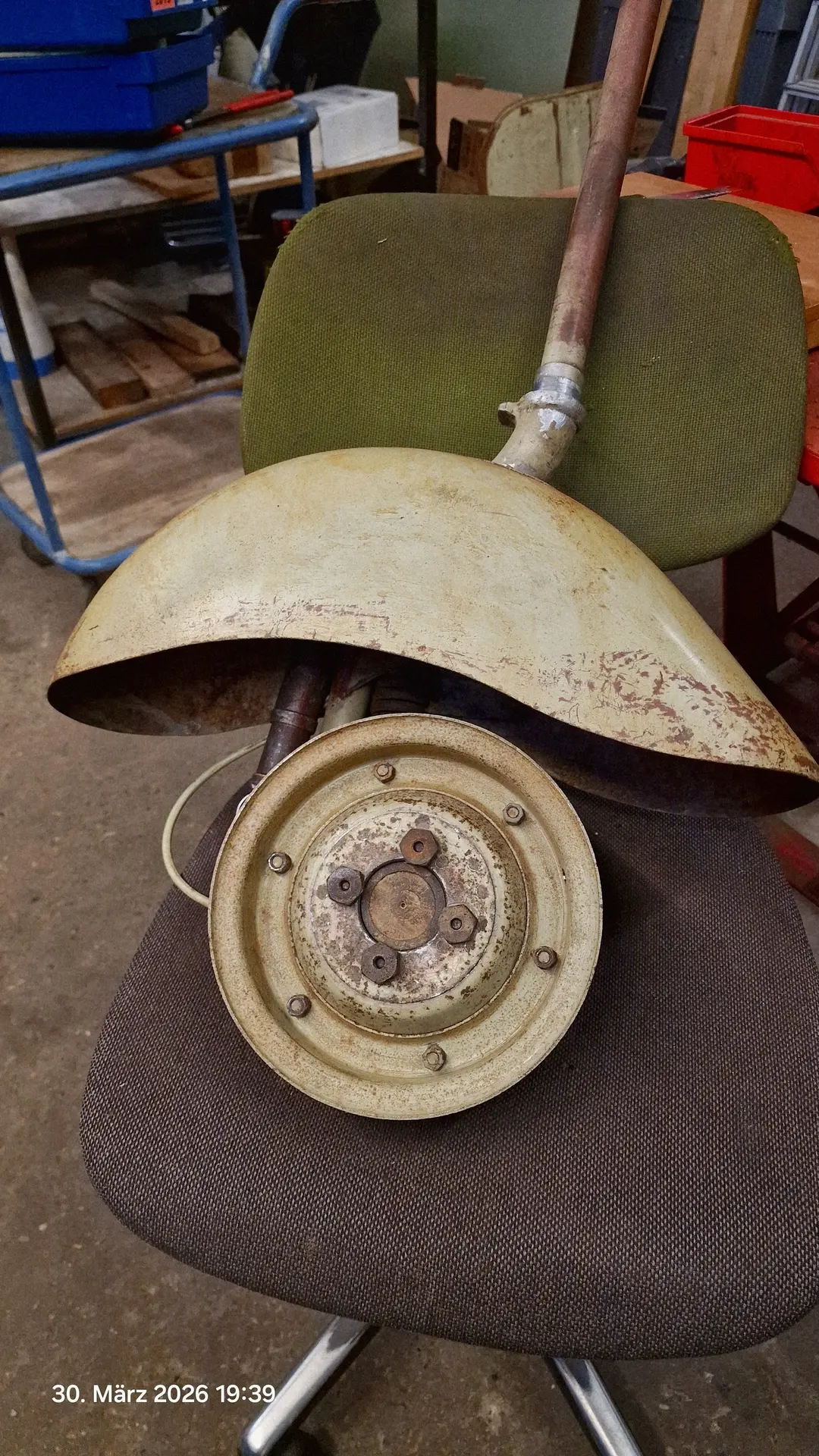

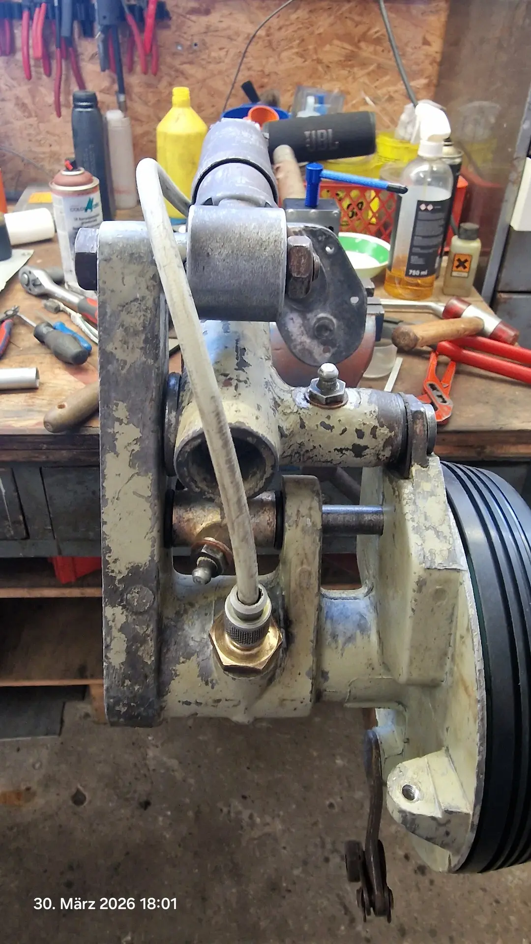

Die Gabel ist jetzt komplett fertig – bis auf Felge, Schlauch, Gummi, Bremszug und Lenkkopflager.

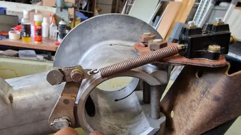

Den Hauptständer habe ich noch mal ein bisschen aufgearbeitet. Die Anschläge sahen da nicht mehr so gut aus.
Vorher:
Nachher:

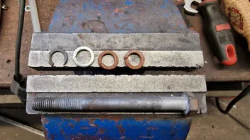

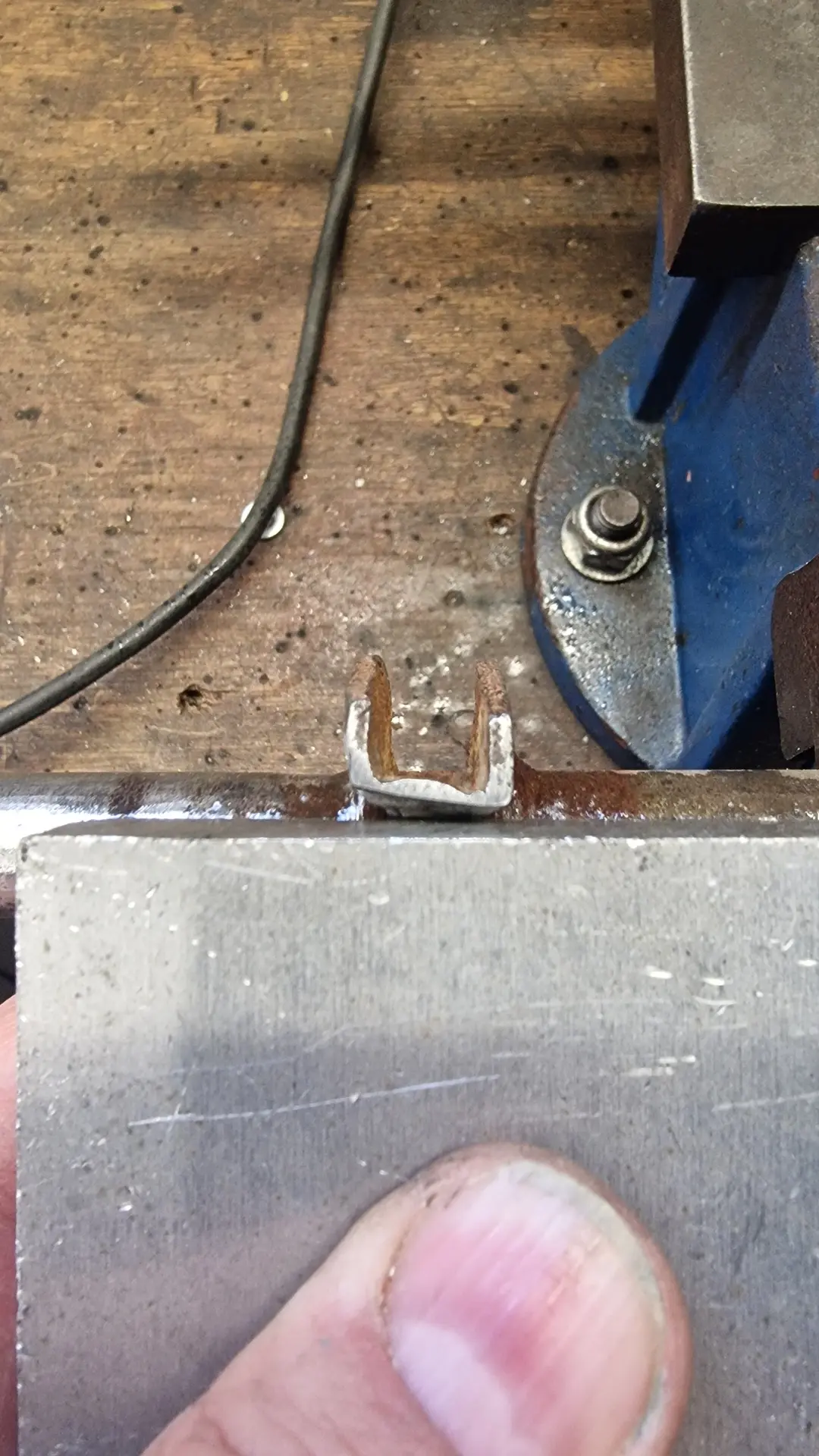

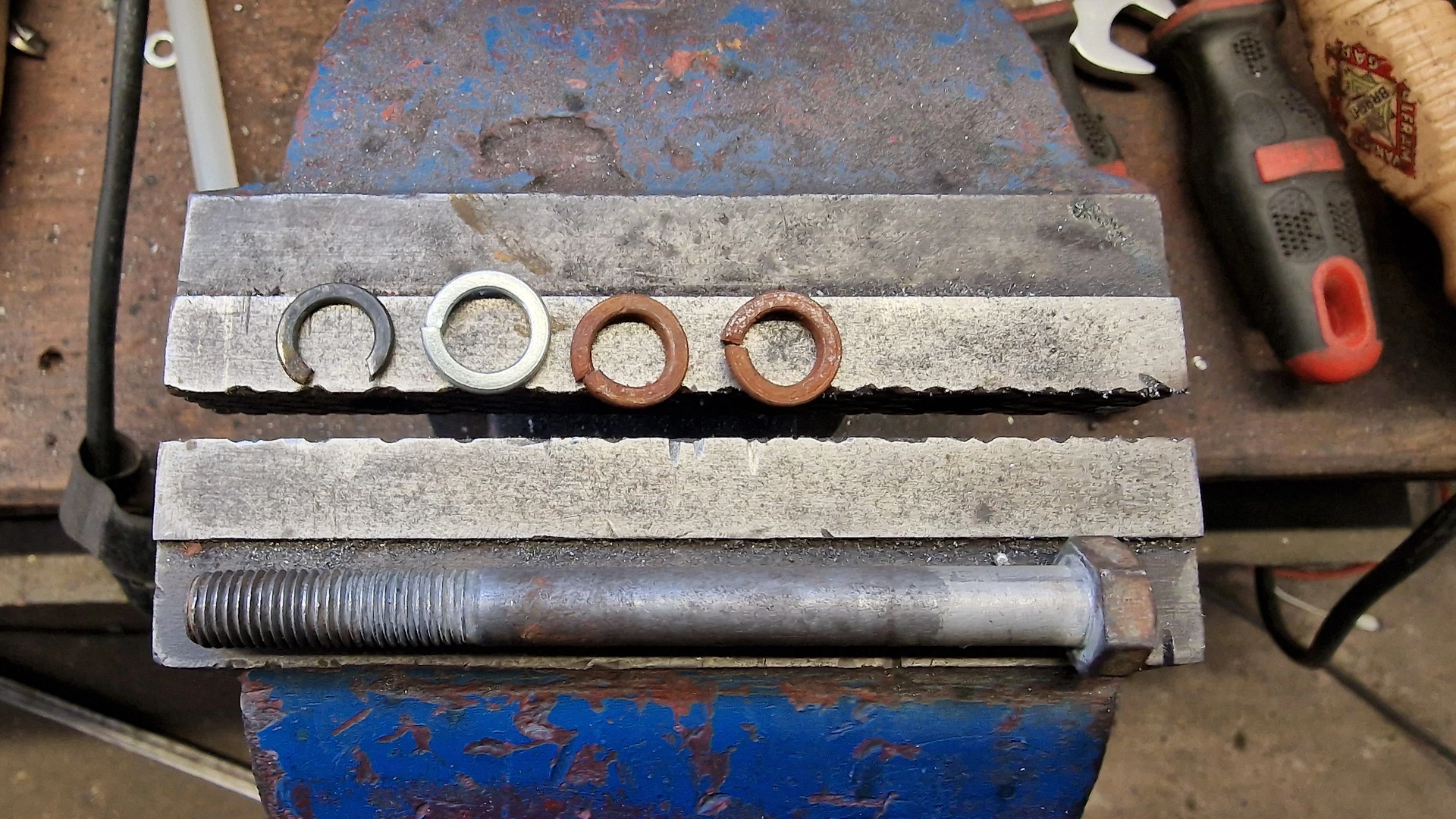

Dann schon mal angefangen, den Stoßdämpfer zu montieren, und durfte dabei feststellen, dass ich die Traversenschrauben nicht habe …
M9 … Ein Maß, das kein normaler Mensch zu Hause hat. Habe kurzerhand die M10-Sicherungsscheiben genommen und umgebogen. Die Enden so angepasst, dass diese beim Verschrauben nicht kollidieren, und auf einfache Art und Weise daraus M9-Sicherungsscheiben gemacht. Anschließend noch patiniert.

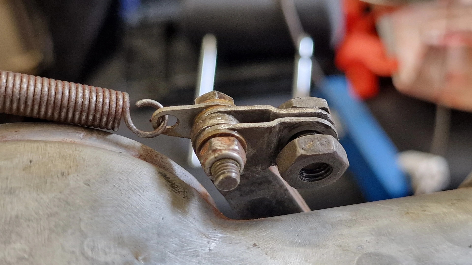

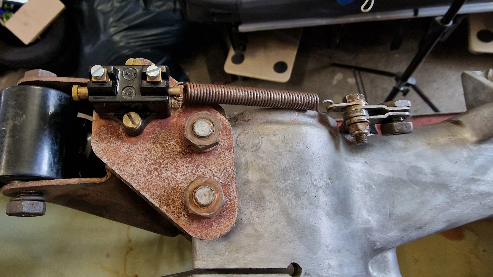

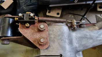

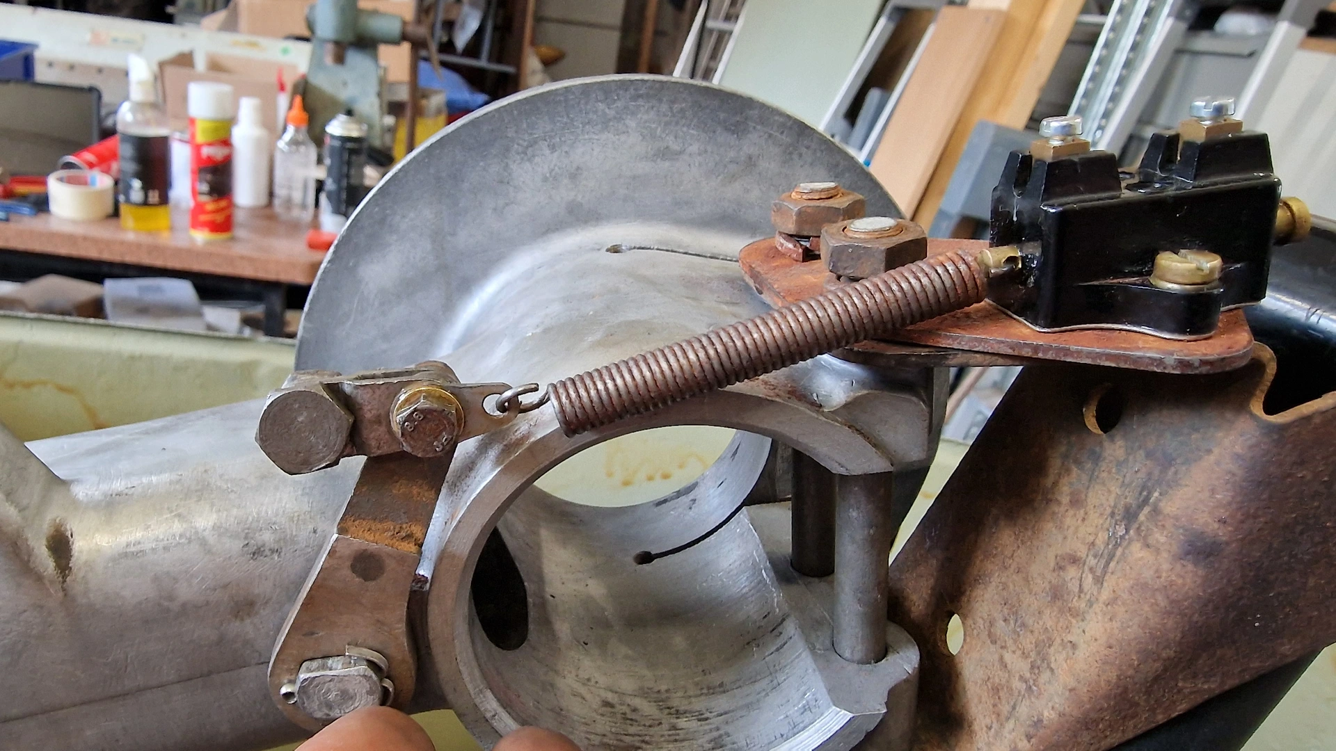

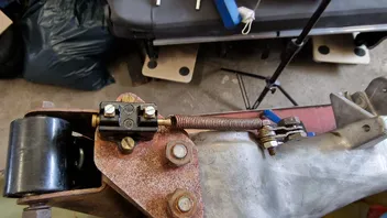

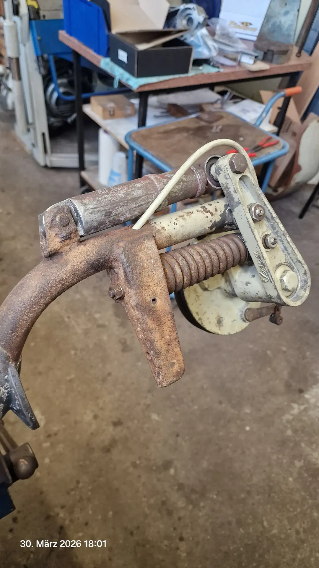

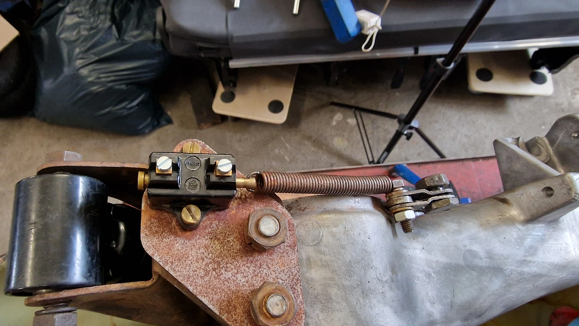

Hab hier so ein Kit, mit dem man Bremslichtschalter nachrüsten kann. Entweder habe ich das falsch angewendet oder das passt nicht.
Hab es dann kurzerhand mit einem weiteren Bauteil so hinbekommen, dass es jetzt richtig funktioniert. Vorher war das Bremslicht sozusagen schon gedrückt, obwohl man nichts gemacht hat. Jetzt geht es erst an, wenn man wirklich die Bremse betätigt. (Ein "Zugschalter")
