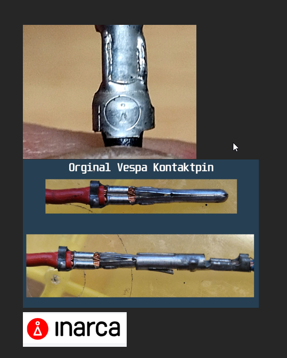

    • January 9, 2026 at 12:42
    Ich kann nur sagen, von welchem Hersteller die Kontakte kommen. Die Firma heißt Inarca. An die Inarca-Kontakte bin ich damals nicht herangekommen. Ich glaube auch, dass sie sehr exklusiv für Piaggio sind.
    Bei meiner Motovespa sind es, glaube ich, noch einmal andere.
