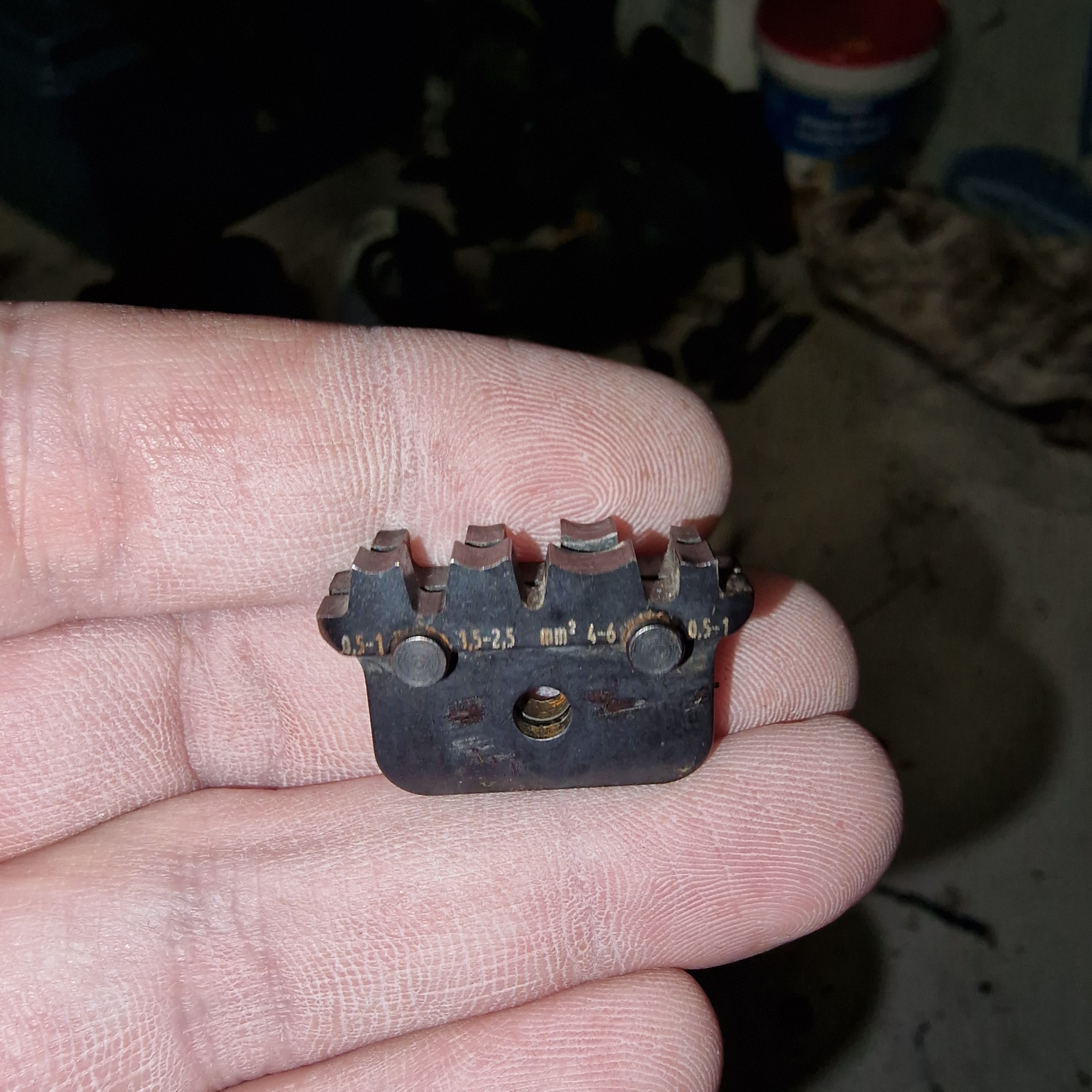

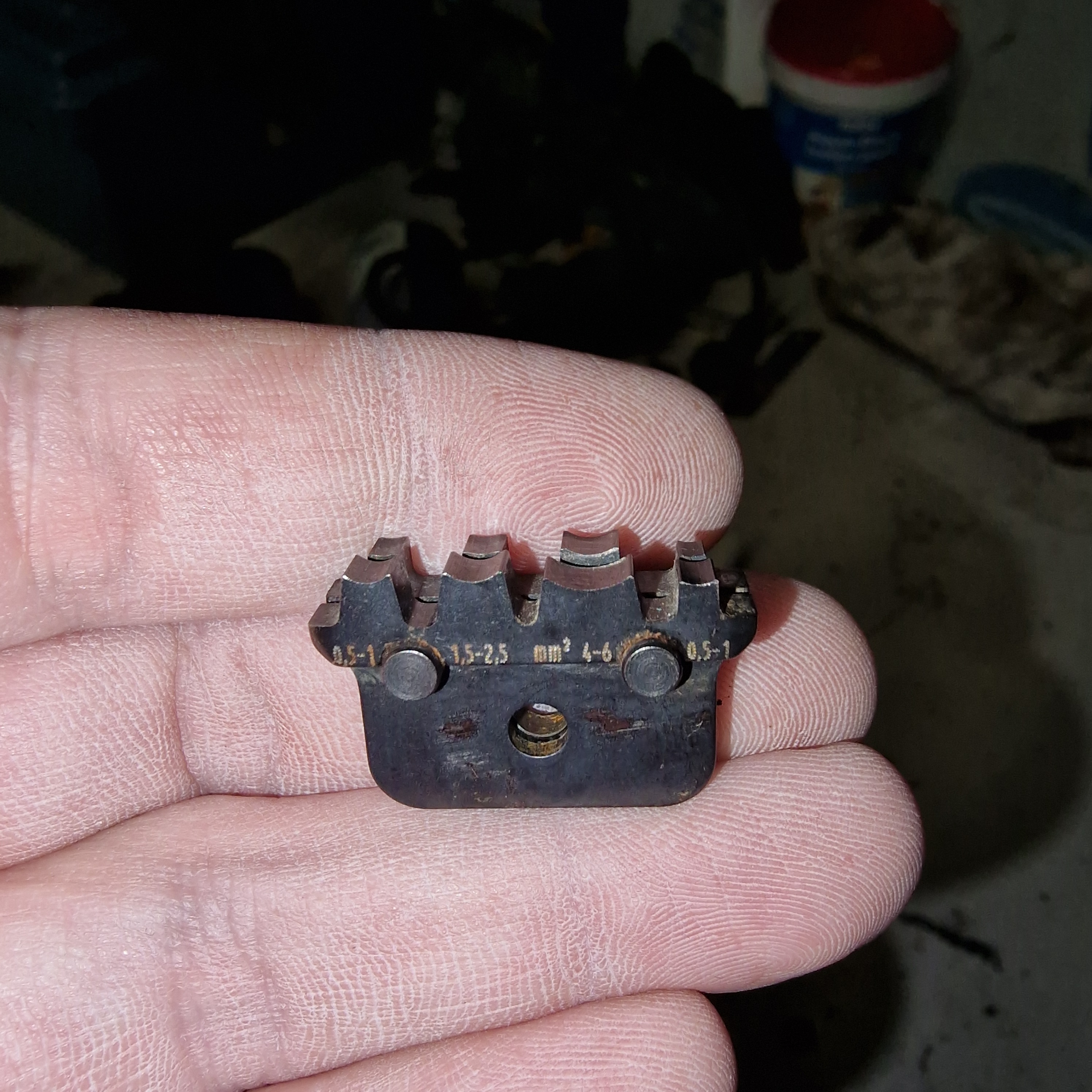

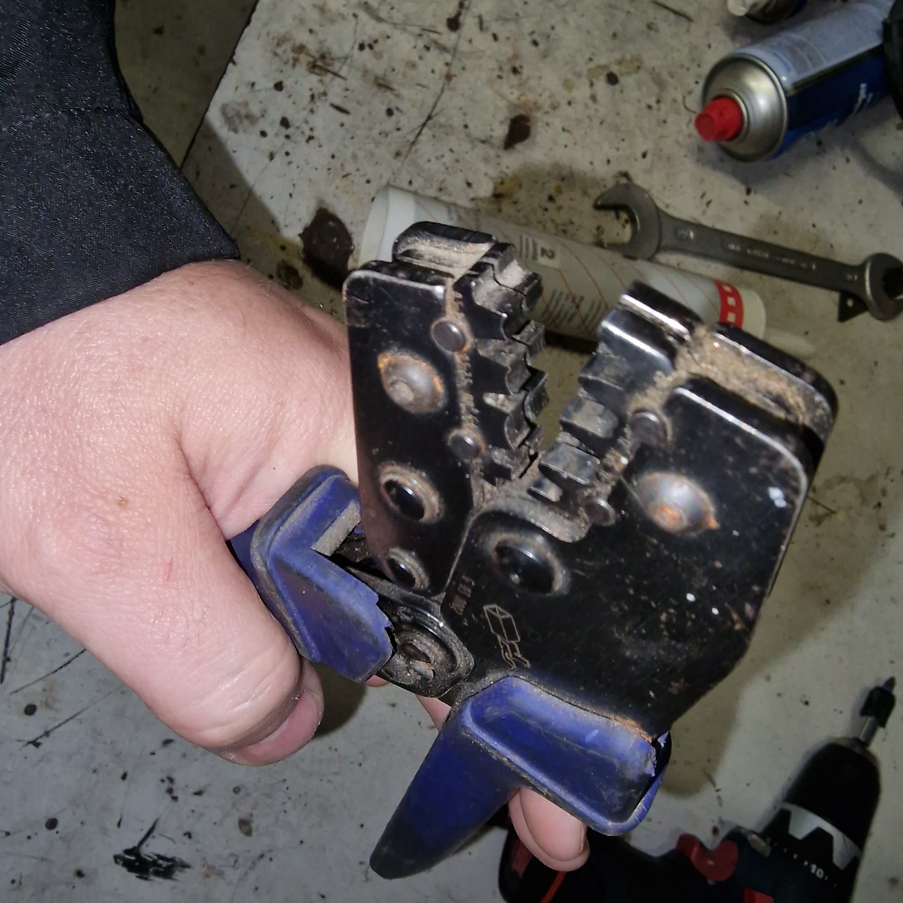

    • January 13, 2026 at 21:05

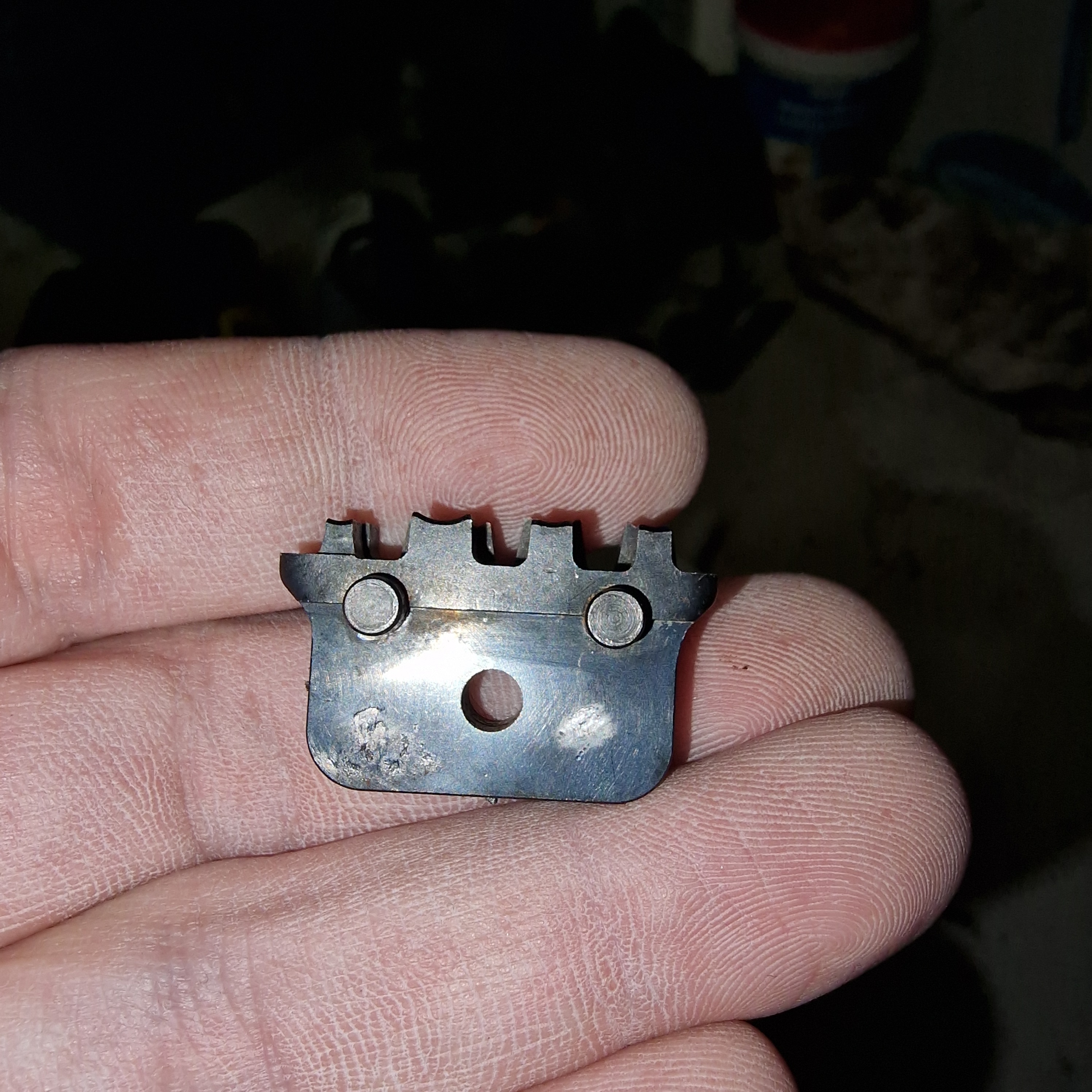

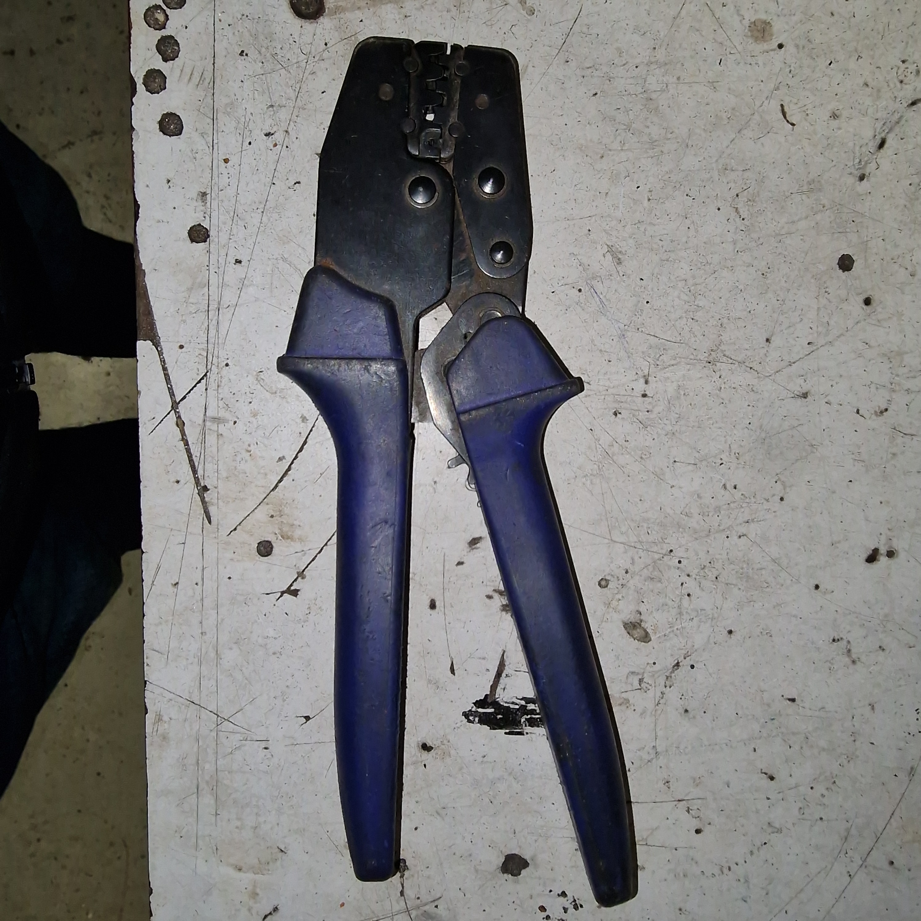

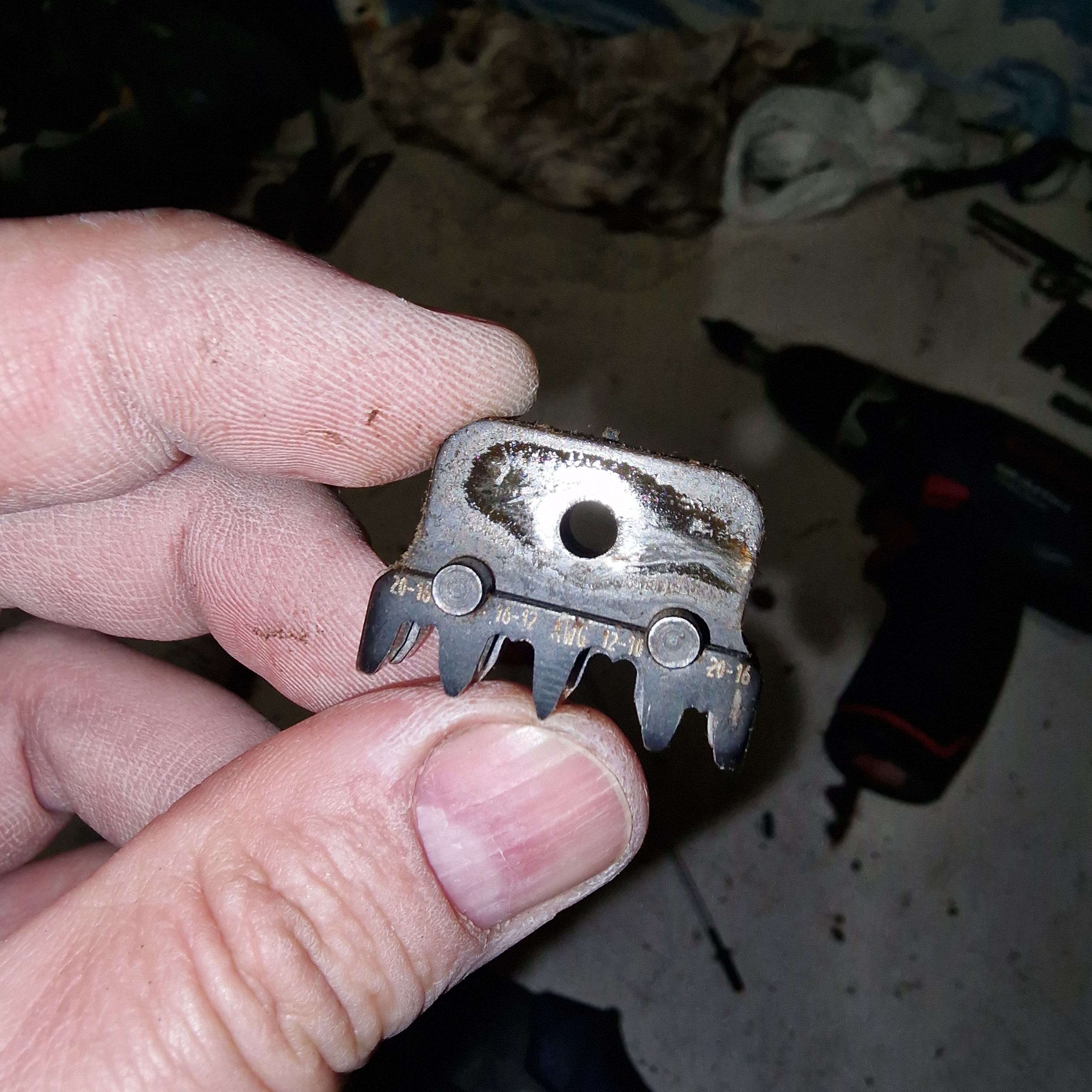

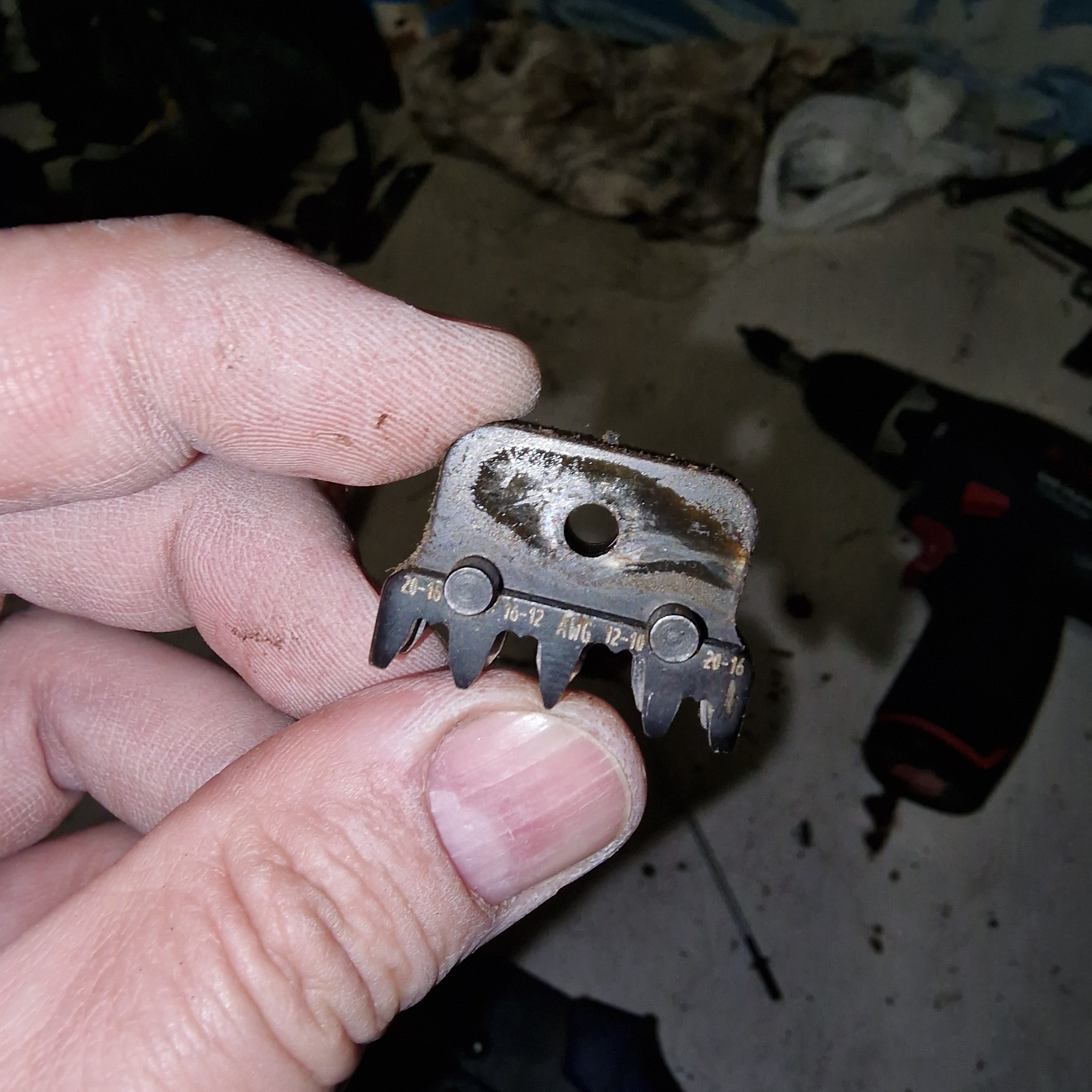

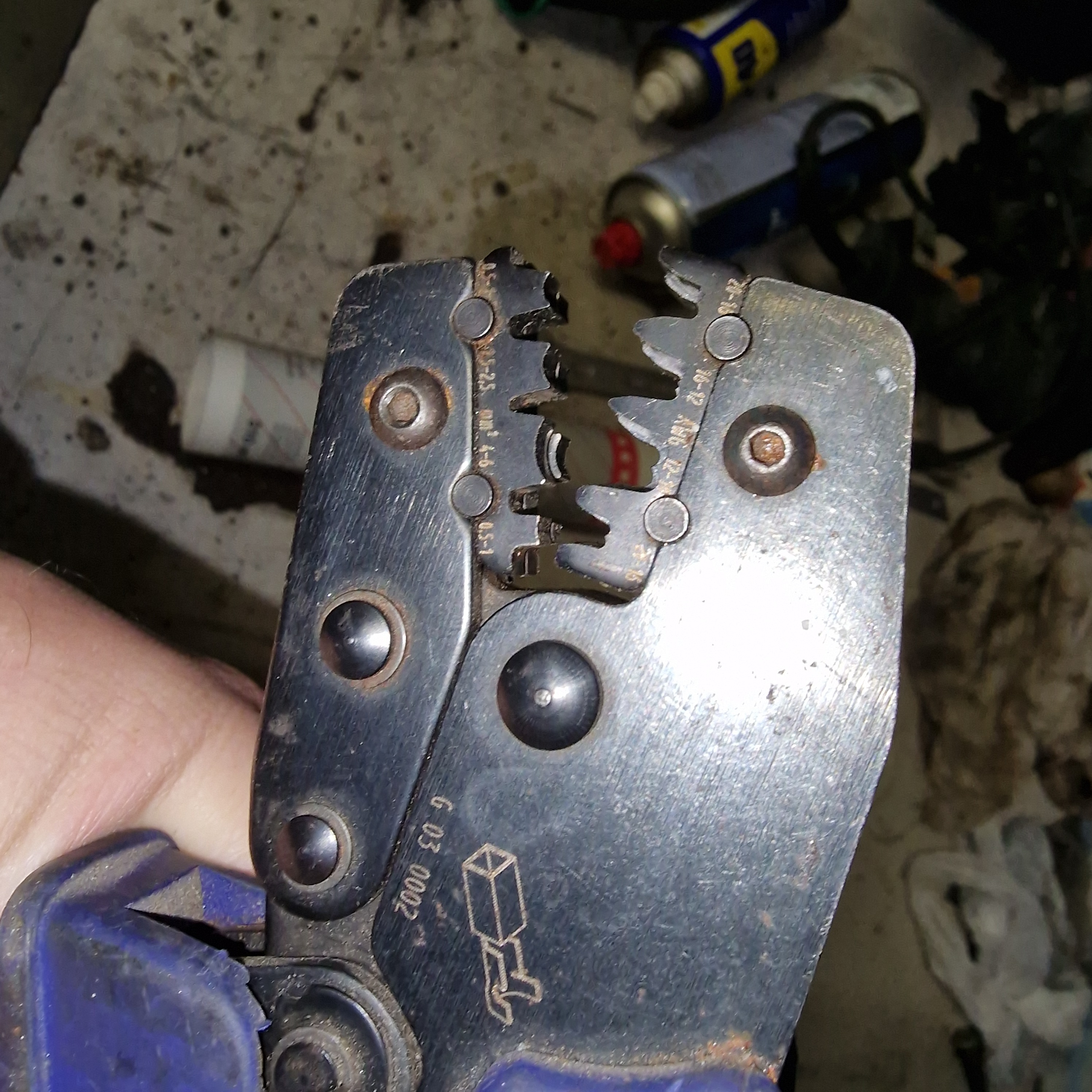

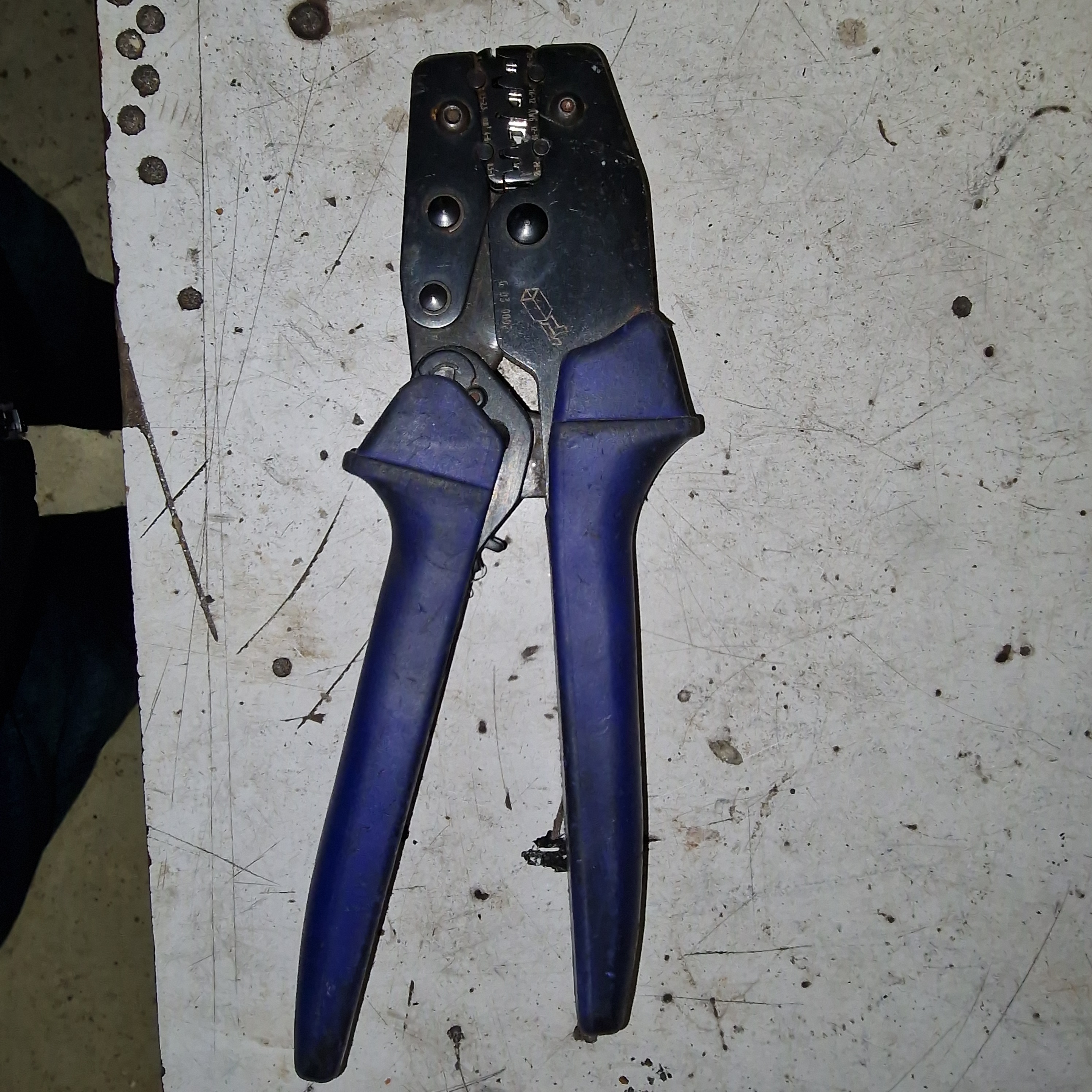

    Weil hier die Zange zum Crimpen angesprochen wurde: Das ist die, die ich dafür verwendet habe. Sie ist schon recht teuer, wenn man sie kaufen will. Es gibt auch direkt vom Hersteller eine, die ist noch teurer.

    • January 13, 2026 at 21:20
    Genau das ist das Problem, wie ich weiter oben schon geschrieben habe und wie Kollege ezio_auditore bestätigt. Wenn die Zange nix taugt, crimpst du die Litze und oder den Kontakt tot.
    Meine Weidmüller kostet gebraucht in der Bucht 120 Euro, neu kosten die Dinger halt 300 aufwärts...
