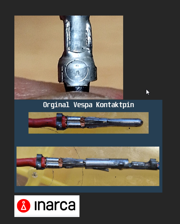

Ich kann nur sagen, von welchem Hersteller die Kontakte kommen. Die Firma heißt Inarca. An die Inarca-Kontakte bin ich damals nicht herangekommen. Ich glaube auch, dass sie sehr exklusiv für Piaggio sind.
Bei meiner Motovespa sind es, glaube ich, noch einmal andere.
Der Kollege ezio_auditore hat den entscheidenden Hinweis gegeben
Womit er leider recht hat, daß man das als Privatmann schlecht rankommt.
Womit er nicht recht gehabt hat, das ist nix exklusives für Piaggio, sondern er nennt das sogar "Inar-Lock Standard".
Zu finden auf Seite 69 und 70:
https://inarca.com/wp-content/uploads/2023/05/Inarca-Vol-E-INAR-LOCK-SYSTEM_01_2018-1.pdf
Ein paar Seiten davor sind Steckergehäuse abgebildet, die die Meisten hier wohl wieder erkennen.

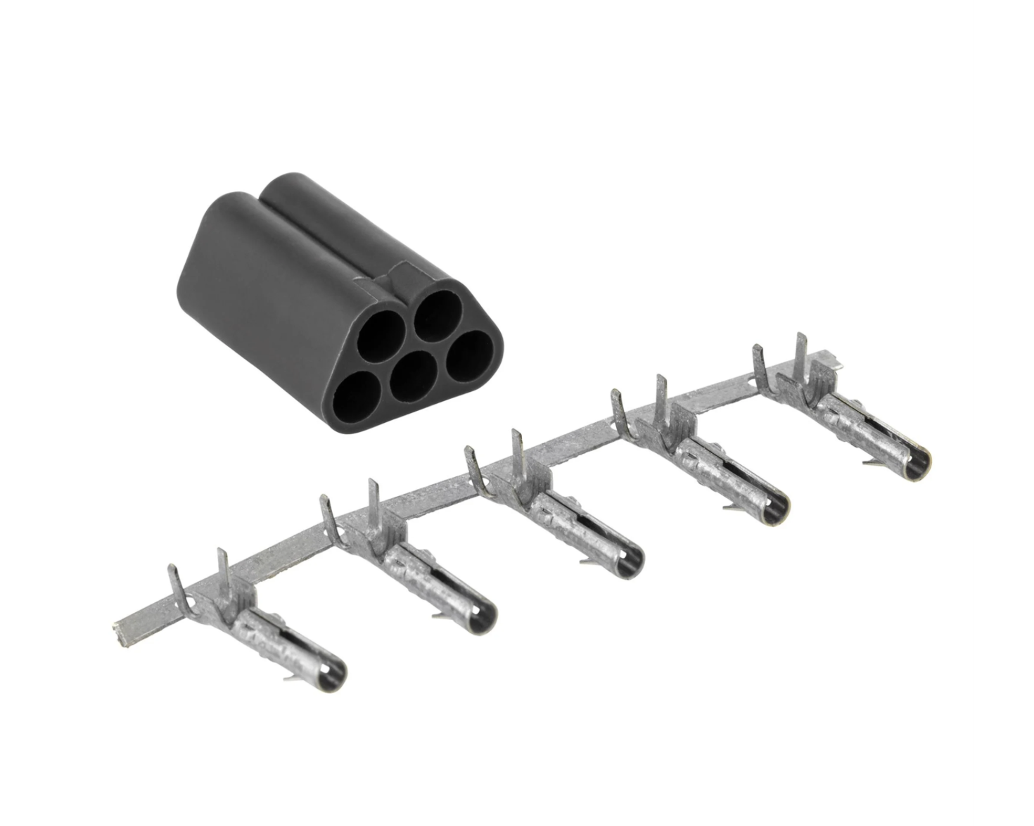

Wenn ich jetzt was Größeres selber basteln will, dann bietet sich schon sowas an, wie aarwespe verlinkt hat.
Von TE gibt es aus meiner Sicht Baugleiche. Wie Inarca hat TE da auch zwei Größen, was den Kabelquerschnitt angeht. Den 0,5 bis 1 Quadrat gibt es bequem bei Bürklin:
163305-2 | AMP | Crimpkontakte | Bürklin ElektronikCrimpkontakte ► 163305-2 von AMP ► große Auswahl ab Lager ✓ Top-Marken ✓ sofort verfügbar ► jetzt bestellen!www.buerklin.com163304-2 | AMP | Crimpkontakte | Bürklin ElektronikCrimpkontakte ► 163304-2 von AMP ► große Auswahl ab Lager ✓ Top-Marken ✓ sofort verfügbar ► jetzt bestellen!www.buerklin.comDie mit AWG 20-14, also bis 2 Quadrat heißen:
TE 163306 und TE 163307. Gibt es auch, als Beispiel hier bei Conrad:
TE Connectivity Crimpkontakt MATE-N-LOK Polzahl Gesamt 1 163307-2 1 St. kaufenSchnelle Lieferung ✓ Große Auswahl an TE Connectivity Produkten » Jetzt einfach bestellen: TE Connectivity Crimpkontakt MATE-N-LOK Polzahl Gesamt 1 163307-2 1…www.conrad.deTE Connectivity Crimpkontakt MATE-N-LOK Polzahl Gesamt 1 163306-2 1 St. kaufenSchnelle Lieferung ✓ Große Auswahl an TE Connectivity Produkten » Jetzt einfach bestellen: TE Connectivity Crimpkontakt MATE-N-LOK Polzahl Gesamt 1 163306-2 1…www.conrad.deDie beiden anderen gibt es auch bei Conrad.

163304-2 und 163305-2 hab ich selbst schon hier liegen die funktionieren. (PK XL2 und PX Lusso getestet)
Bei meiner Motovespa irgendwie nicht da sind es nicht die richtigen. Müsste ich mir nochmal angucken was da anders ist.
Cool, dann lag ich nicht verkehrt!
Die -2 steht für Grundmaterial Messing, Oberfläche verzinnt gemäß Zeichnung TE. Die gab es irgendwo zum Runterladen.
Für die etwas stärkeren Litzen im Kabelbaum wären die 306 und 307 halt schon eher die der Wahl.
Wo hattest du die her?
Wobei man schon sagen muß, daß die Dinger nicht umsonst jetzt nicht so verbreitet sind. Da gibt es schon deutlich schönere gibt. Die von aarwespe haben zwei Rasthaken, der Steckbereich ist eindeutig begrenzt.
Da hat Piaggio jetzt nicht die hochwertigste Lösung ausgesucht, aber wenn man jetzt im Bestand was ergänzt oder ändert, macht halt nur das gleiche System Sinn...
Ich vermute, daß die Bauform eben deshalb nicht so verbreitet, weil sie technisch jetzt dann doch eher Mittelmaß sind...
