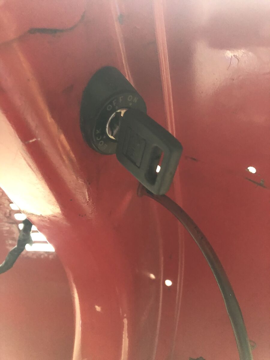

    Hallo, bin gerade dabei mein Zündschloss auszubauen aber komme irgendwie nicht weiter. Kann mir da jemand weiter helfen ?
      • 83.3 kB
      • 164
      • 70.44 kB
      • 188
      • 116.55 kB
      • 181
    3,205
    31,838
    5,706
    • January 22, 2021 at 13:37
    • #11,310
    An der Unterseite befindet sich ein kleines Loch. Am Zylinder eine kleine Nase. Dünnes Werkzeug in das Loch einführen und die kleine Nase nach oben drücken, dabei den Zylinder mit dem Schlüssel heraus ziehen.
  • manetti
    478
    88
    Pk 50
    • January 22, 2021 at 13:47
    • #11,311
    Ok vielen Dank

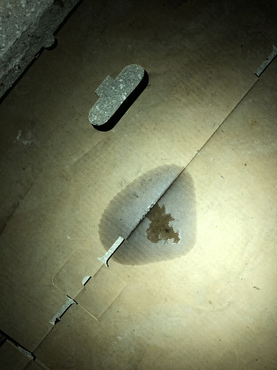

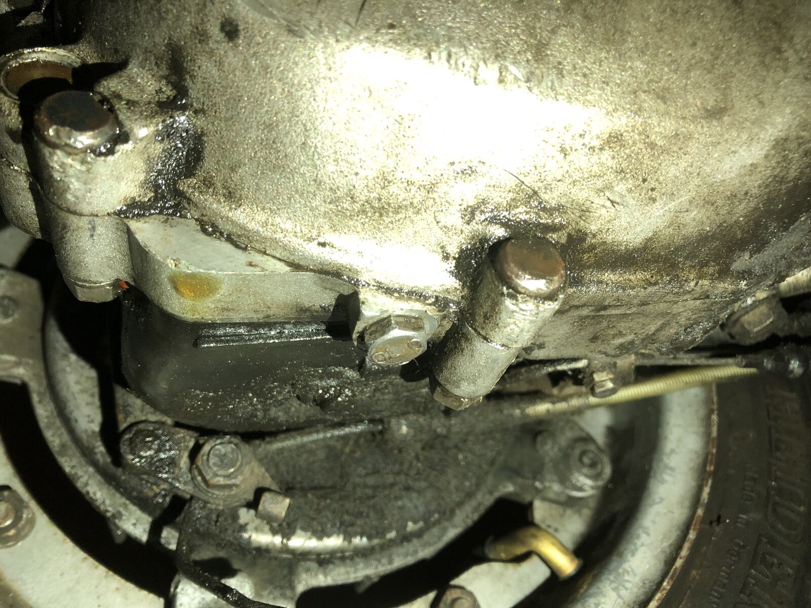

    Hallo zusammen, ich bin unsicher ob mein Anliegen noch kFkA ist oder einem eigenen thread bedarf.
    Ich habe meine Pk50 (bj83, motor ungeöffnet) vor etwa 5 Wochen stillgestellt in einer Garage. Zu dem Zeitpunkt schien sie trocken. Nun stelle ich fest dass sie tropft... siehe Fotos. Wie kann das sein?
    Habe zudem leider feststellen müssen, dass die Garage feucht ist. Die Seite der Vespa die an der Garagenwand stand war/ ist nass.
    Danke für Rat...
      • 120.78 kB
      • 227
      • 340.09 kB
      • 212
    3,205
    31,838
    5,706
    • January 29, 2021 at 18:33
    • #11,319
    Die Motorunterseite sieht aber nicht nach " gerade erst etwas Öl ausgelaufen " aus ....
    Die Garage würde ich wechseln, da scheint es sehr raumfeucht zu sein ...
  • Gast270222
    • #11,320
    Hey
    Das schaut aber nach frischen Oil aus
    Hast du die Ablasschraube richtig zu?
