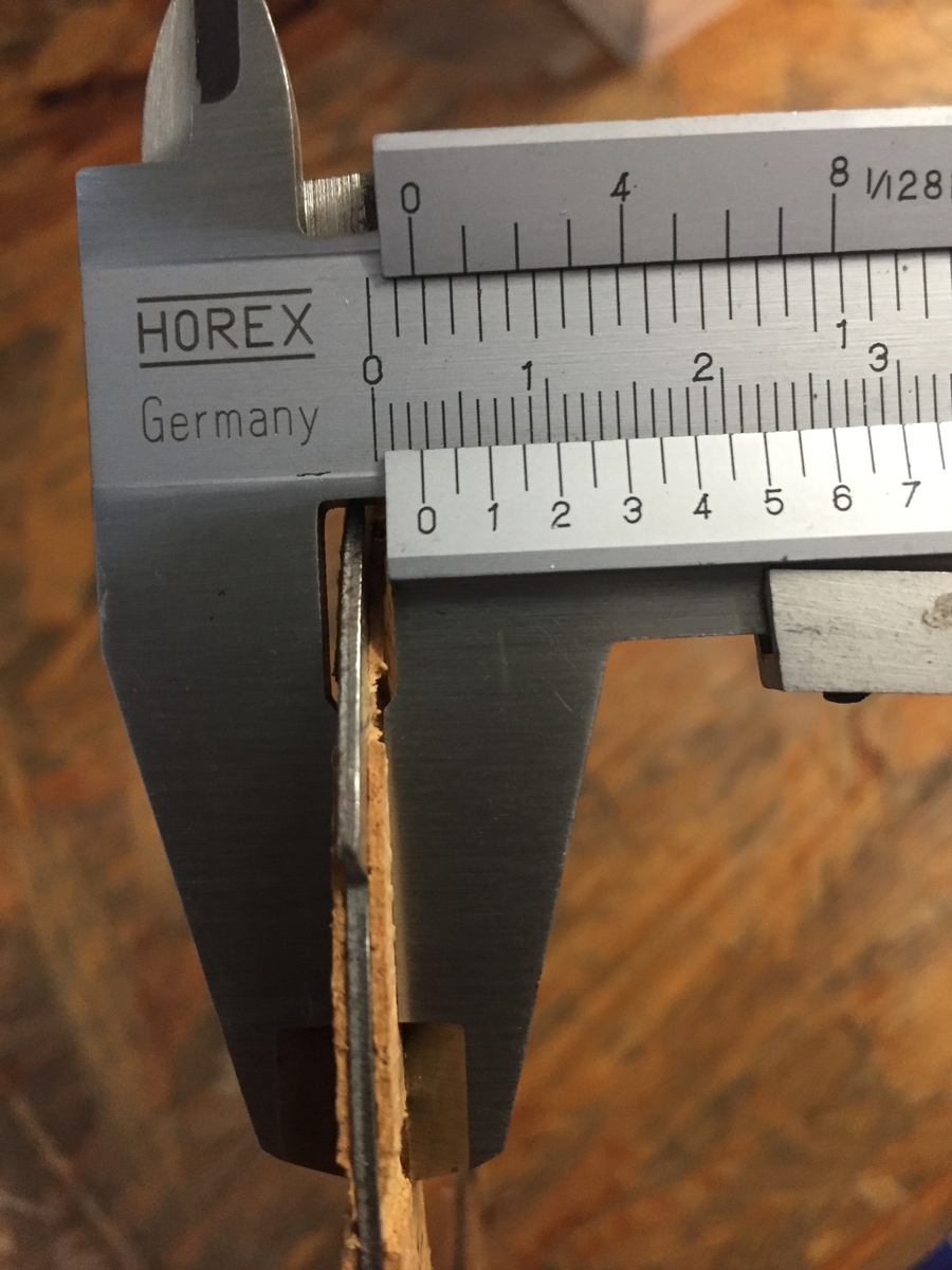

    • #11,355
    Kurze Frage: Wie ist das Verschleißmaß der Kupplungsbeläge bei der V50 und wie wird das gemessen (Korkbelag nur auf einer Seite oder mit Messschieber auf beiden Seiten)? Habe die Kupplung gerade offen und die Korkbeläge sind augenscheinlich schon sehr dünn.
    2,142
    6,337
    800
    Oberbayern
    • February 16, 2021 at 14:34
    • #11,356
    Hallo, Mindestmaß weiß ich leider nicht, neue Beläge von 3-Scheiben-Kupplung sind ca. 2,6-2,7mm stark, wenn dass was hilft
  • DXR85
    983
    7,473
    1,195
    • February 16, 2021 at 15:21
    • #11,357
    Danke Tom. Hab meine mit 2,5mm gemessen, dann sind die noch gut und ich bau sie wieder ein.

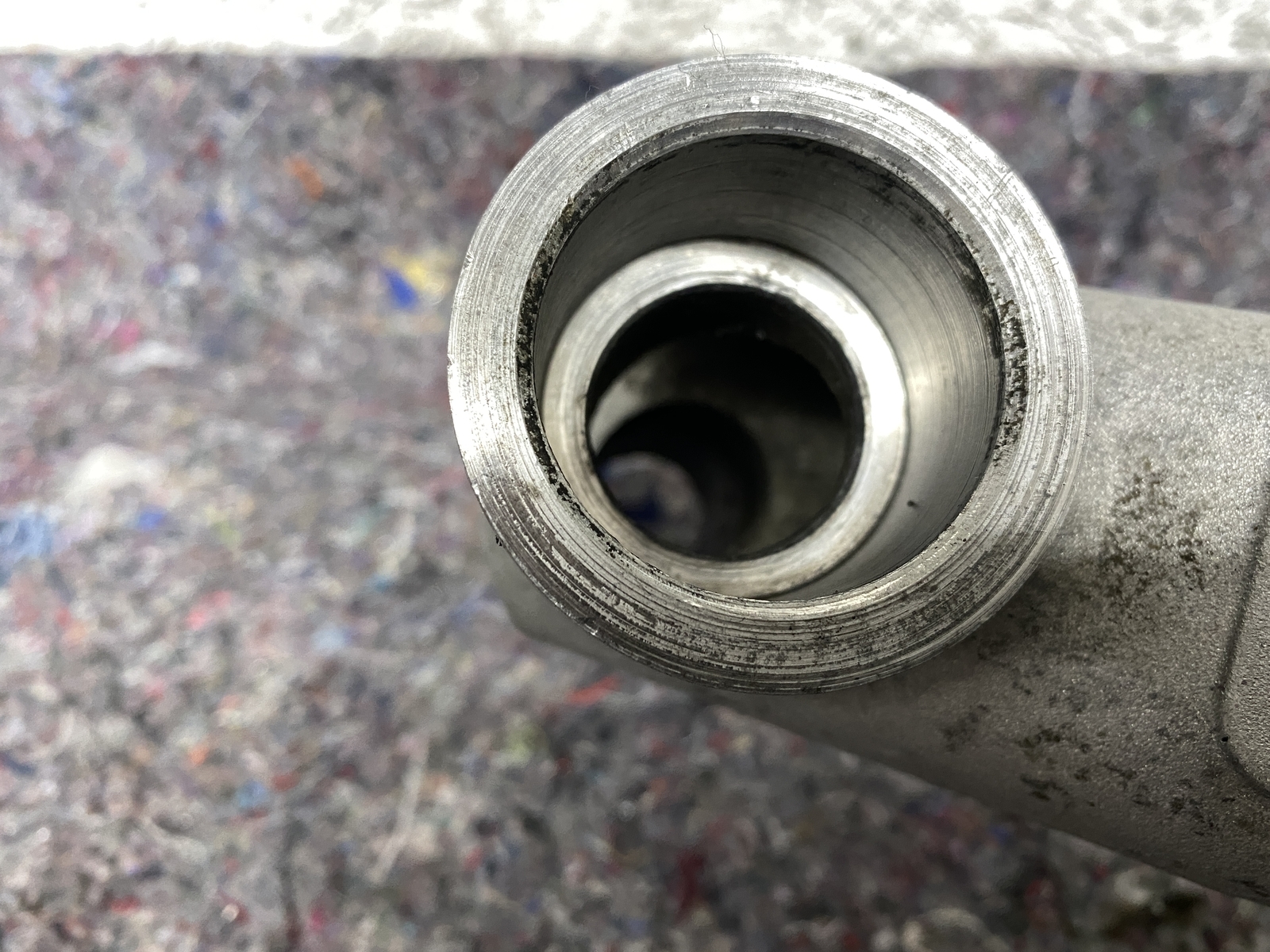

    Schon wieder ich :-3.

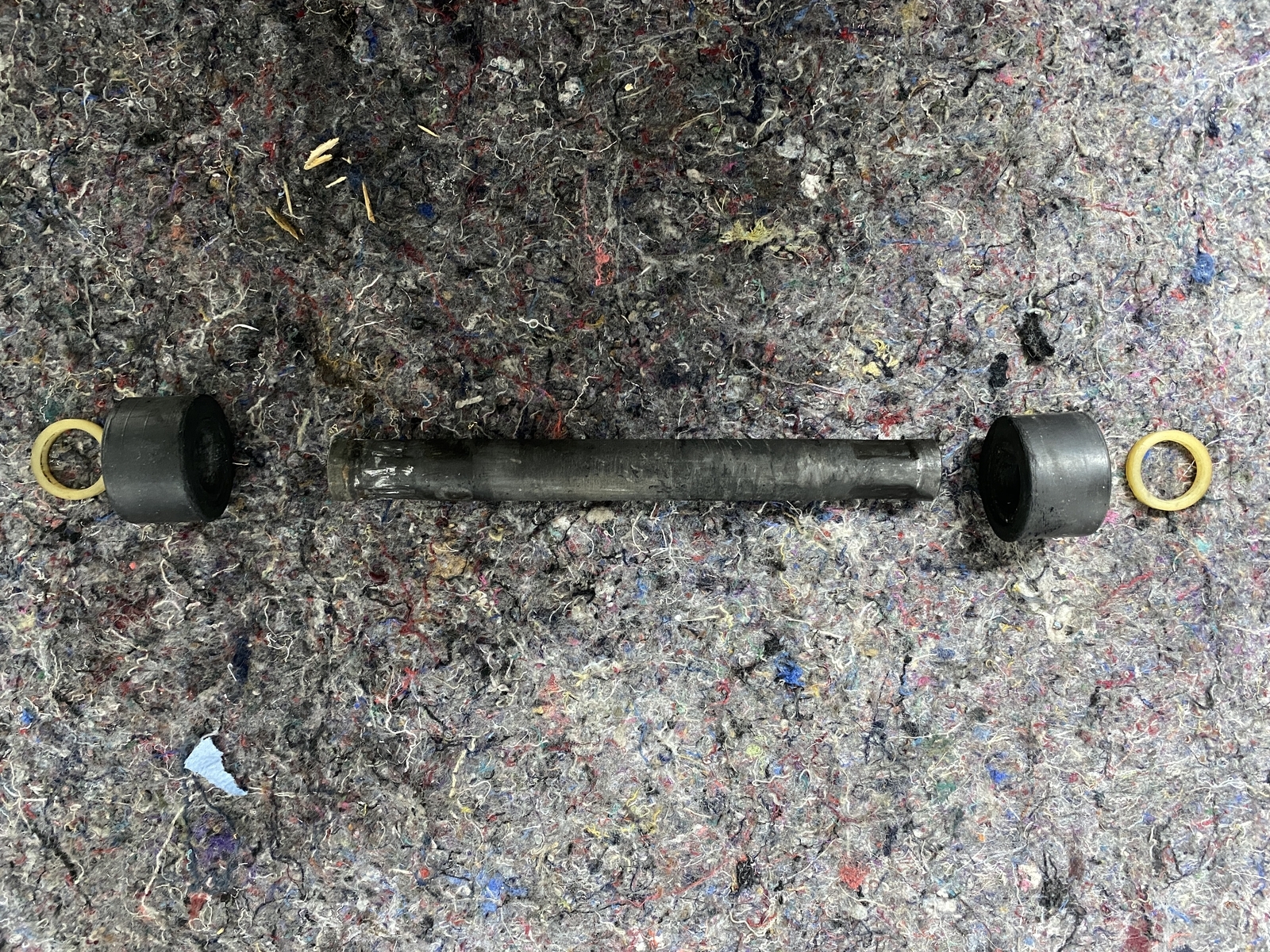

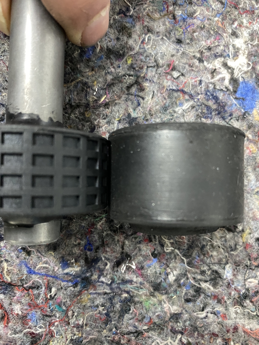

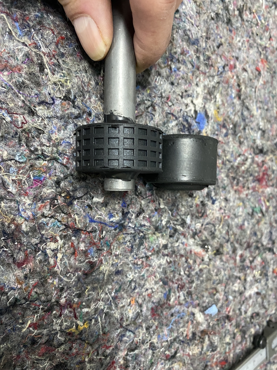

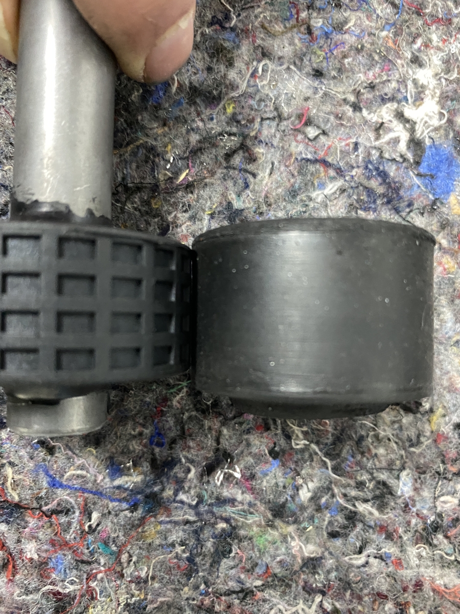

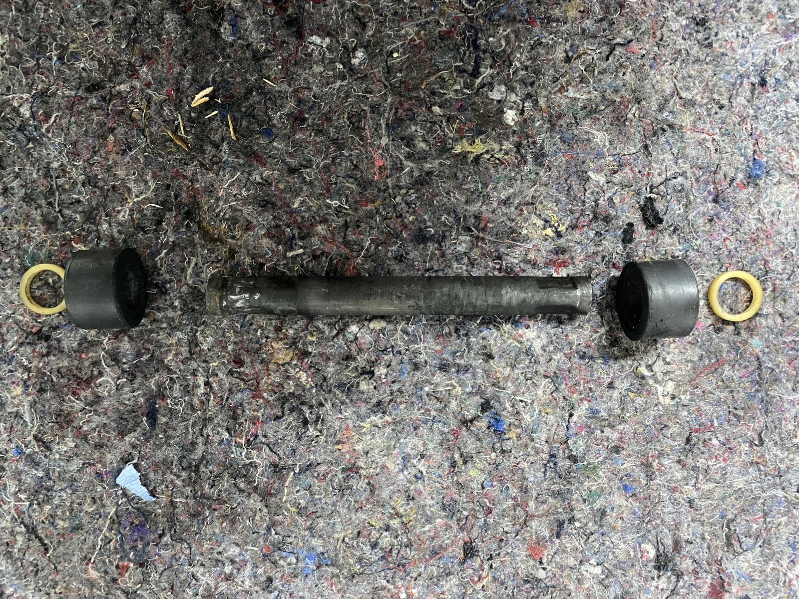

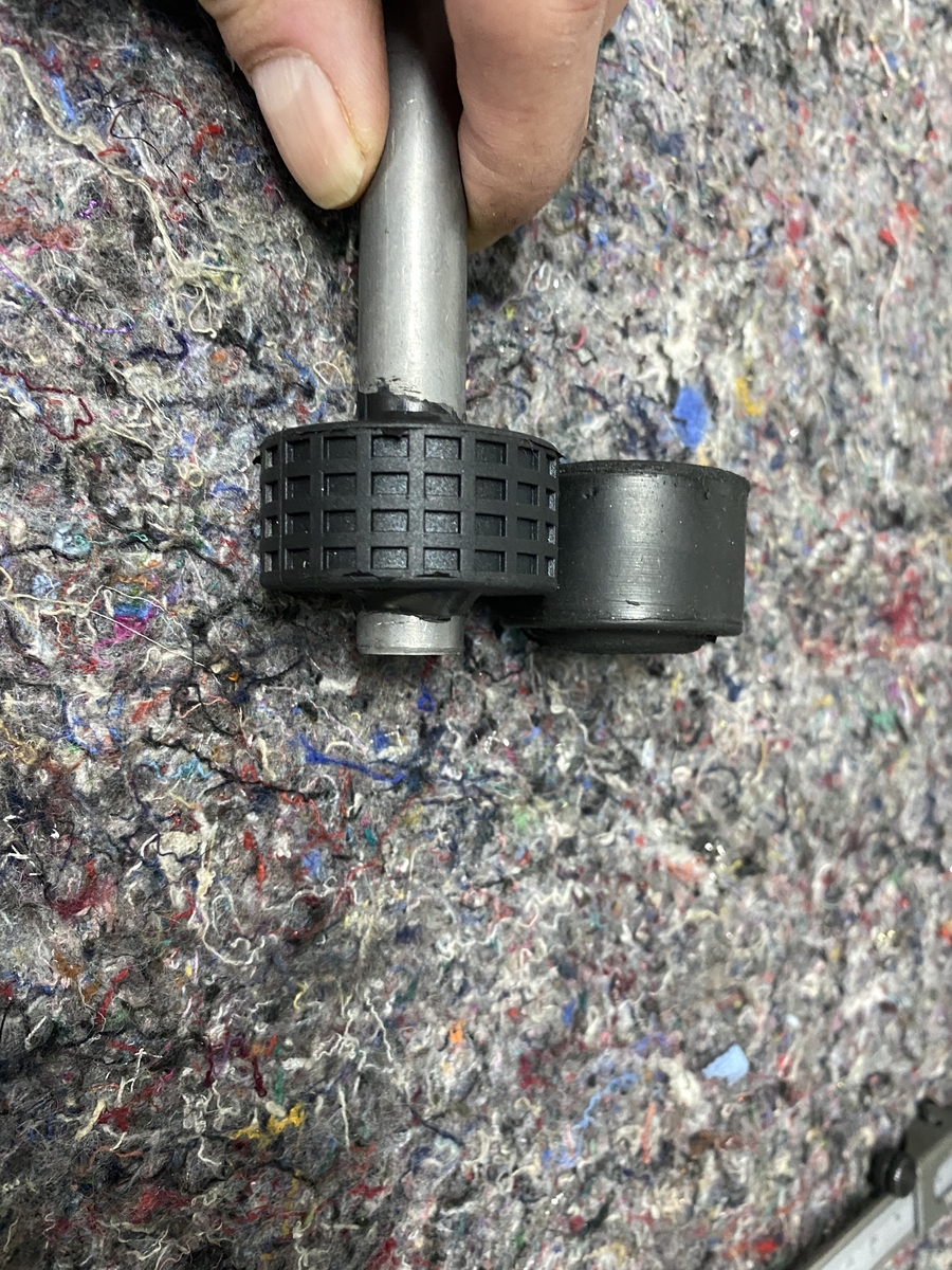

    Habe gerade die Silent Gummis meiner V50 ausgebaut und mit den von mir bestellten Neuen verglichen. Ergebnis: Die neuen sind um 4mm schmaler, obwohl sie nachweislich als für meine V50 als passend beschrieben werden. Da die Schwinge einen Absatz in dem Loch für die Gummis hat würde ja, wenn ich die neuen Gummis bis dorthin einpresse der Gummi zu tief sitzen. Gehe ich recht in der Annahme, dass die neuen Gummis nicht die richtigen sind oder kann man das so verbauen? Zur Veranschaulichung der Situation hier die Bilder.
    Der Absatz:
    Original
    Unterschied neu vs alt
    3,180
    31,783
    5,700
    • February 17, 2021 at 13:16
    • #11,360
    Du meinst, die sind kürzer...
    Die kannst du aber so einbauen, jeweils bündig. Die Rohre stoßen innen gegeneinander und alles ist gut.
