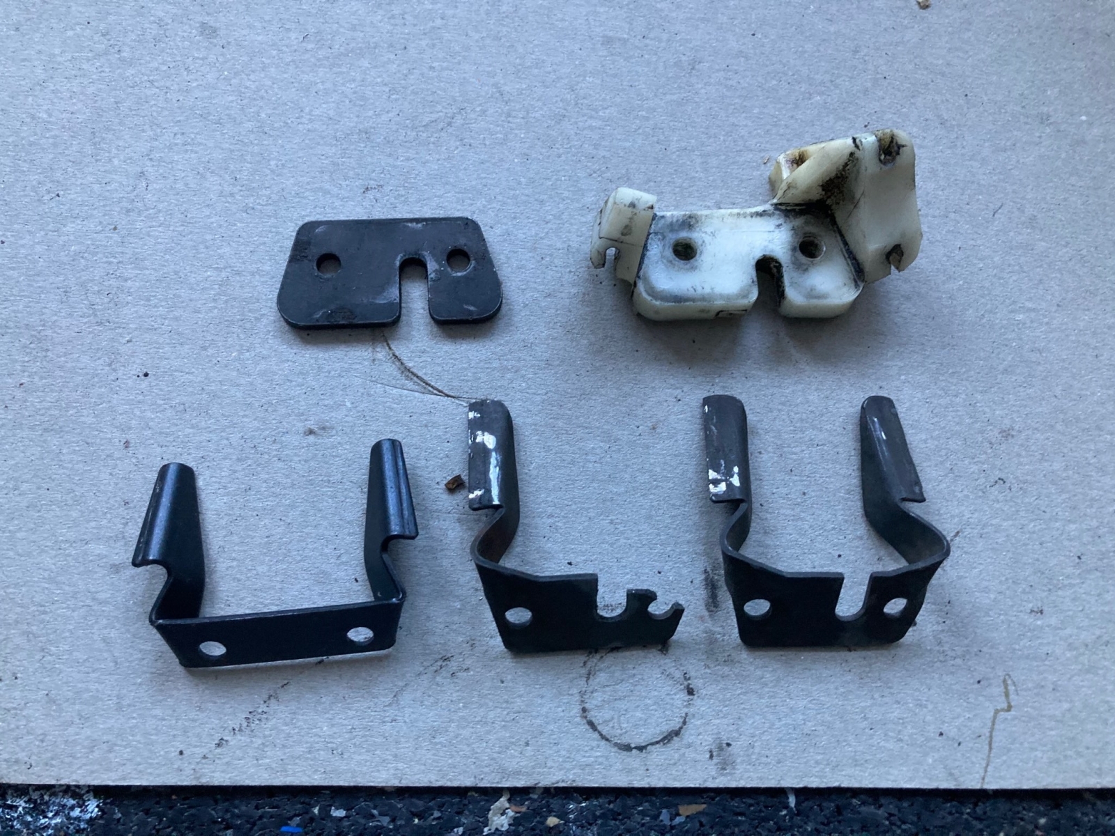

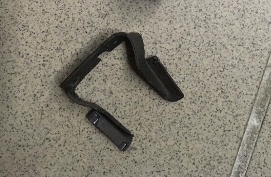

    Hat jemand die Maße für dieses ( Ungefähr) Lenkerendenklemmteil ( Blinkerinnenrohr)...
    20€ für ein Stück gebogenes Blech , ist etwas Habig , oder? Das kann man selber machen...
    Man kann fast alles selber machen. Die Frage ist ob man es will und ob es sich lohnt. Hier kriegst du es für € 16.-- inkl. Porto.
    Aber ich kann mal versuchen ob man es verbaut ordentlich messen kann. Kann aber 1-2 Tage dauern.

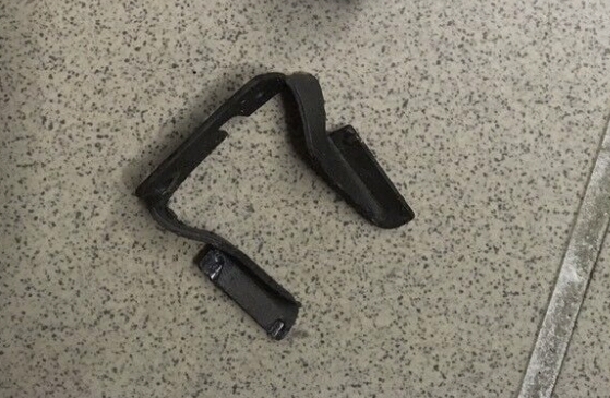

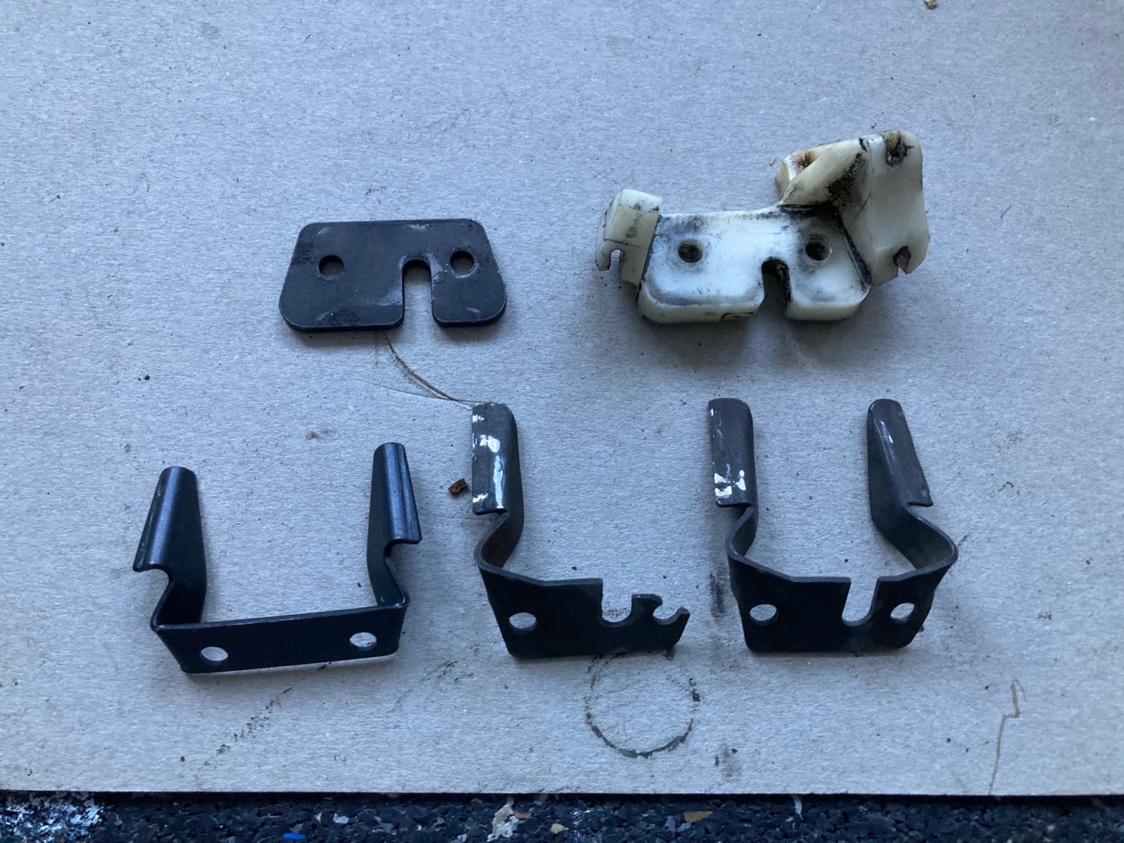

    Der Link führt zur Repro-Halteplatte.
    Hier nochmal zum Vergleich, links die Repro-Halteplatte, in der Mitte meine abgebrochene und rechts der korrekte Ersatz - leider habe ich den nirgends bei einem Ersatzteilhändler gefunden.
    Den Repro-Halter findest du z.B. hier oder hier. Bei den beiden großen Shops habe ich die auch schon mal gefunden, suche mir aber jedesmal einen ab, bis ich es habe.
    Kawitzi der Repro-Halter liegt bei mir rum, falls du damit weiterkommst, melde dich.

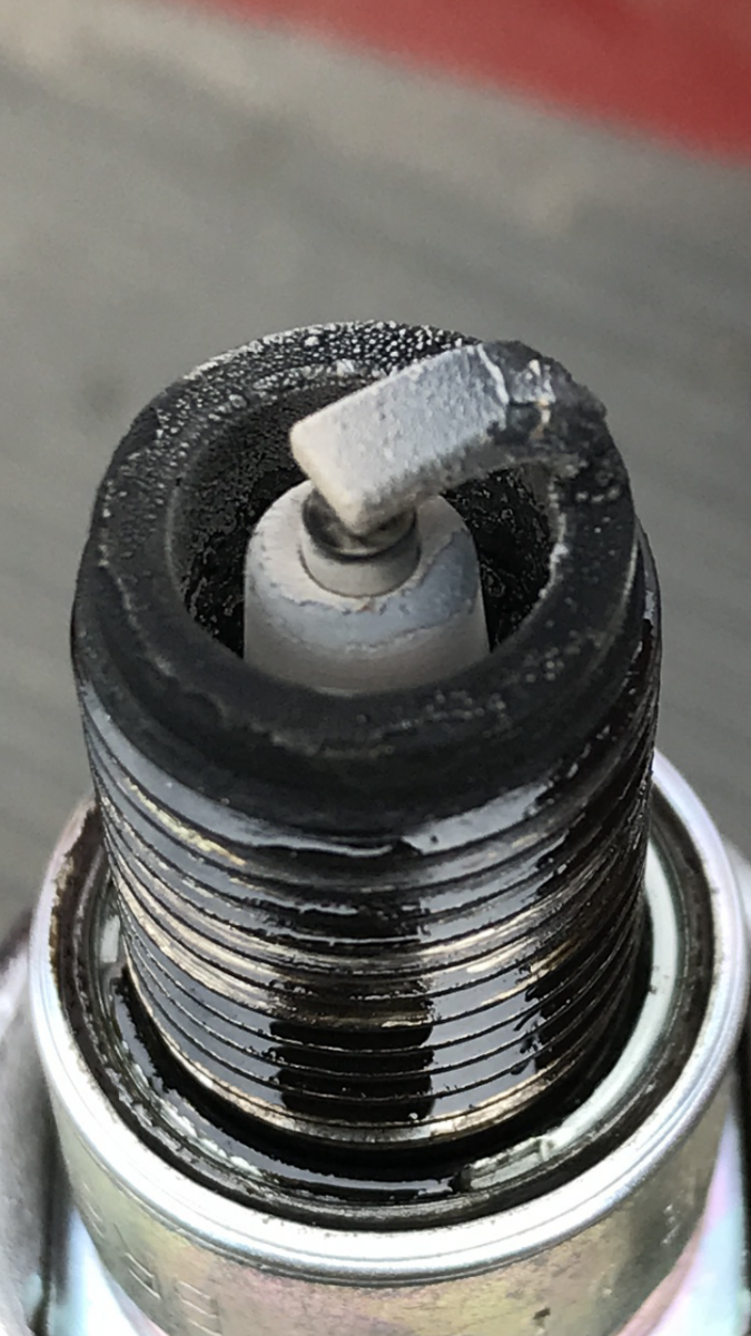

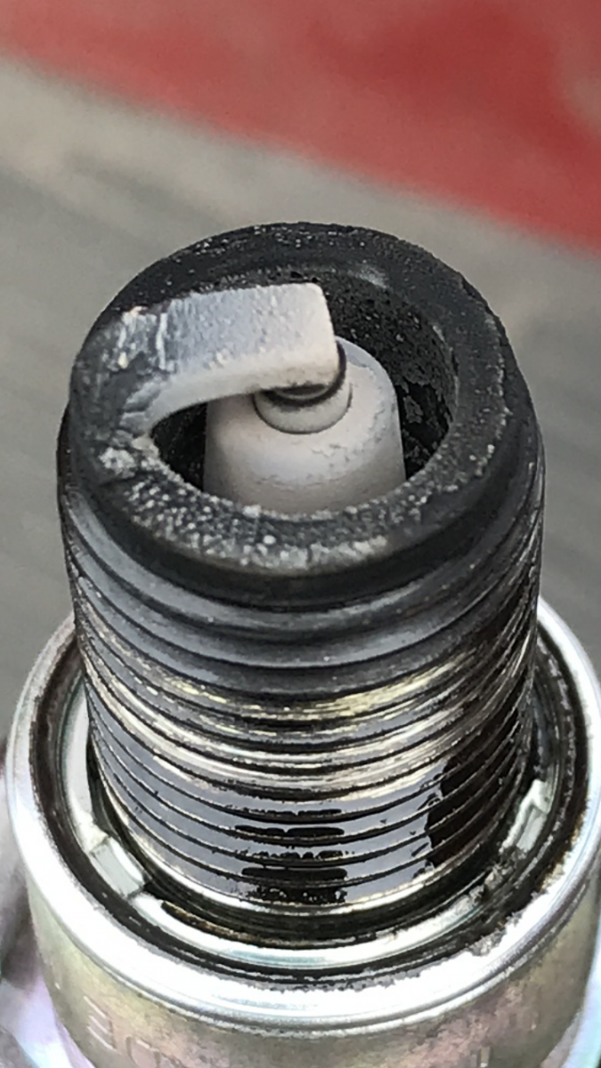

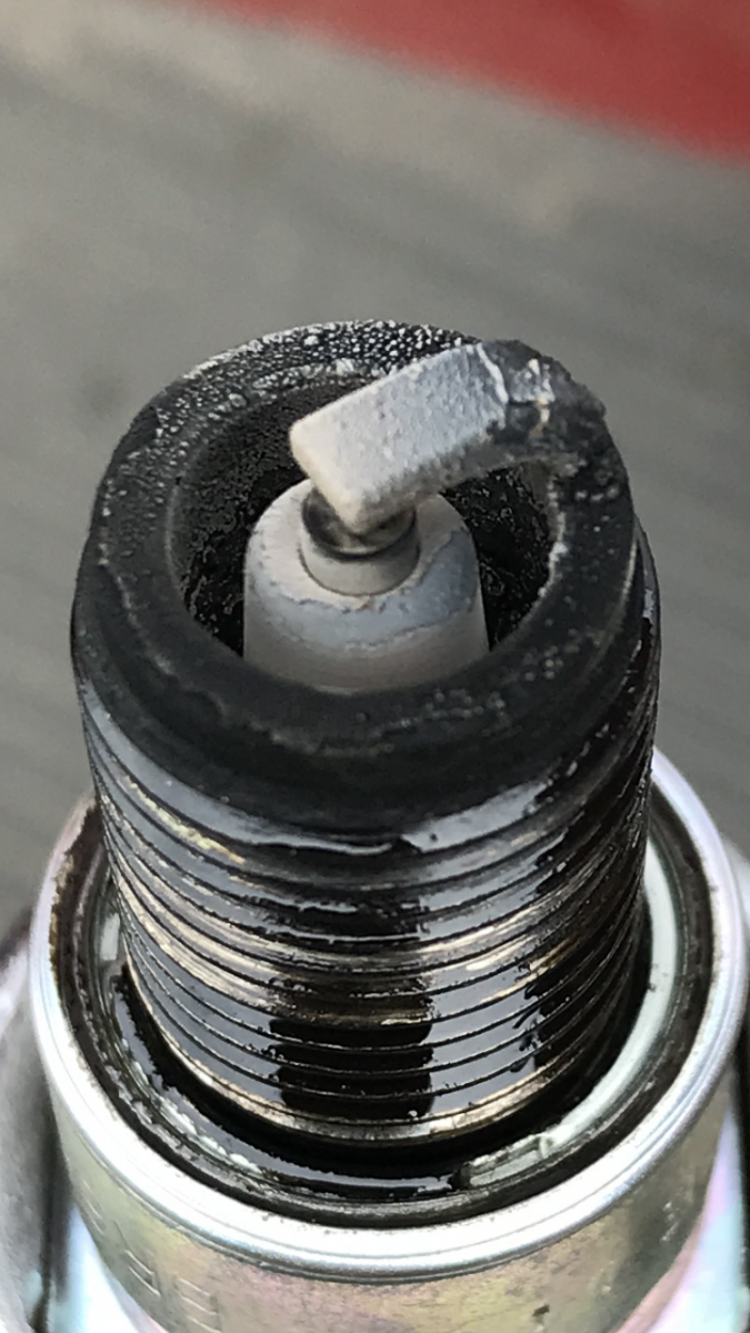

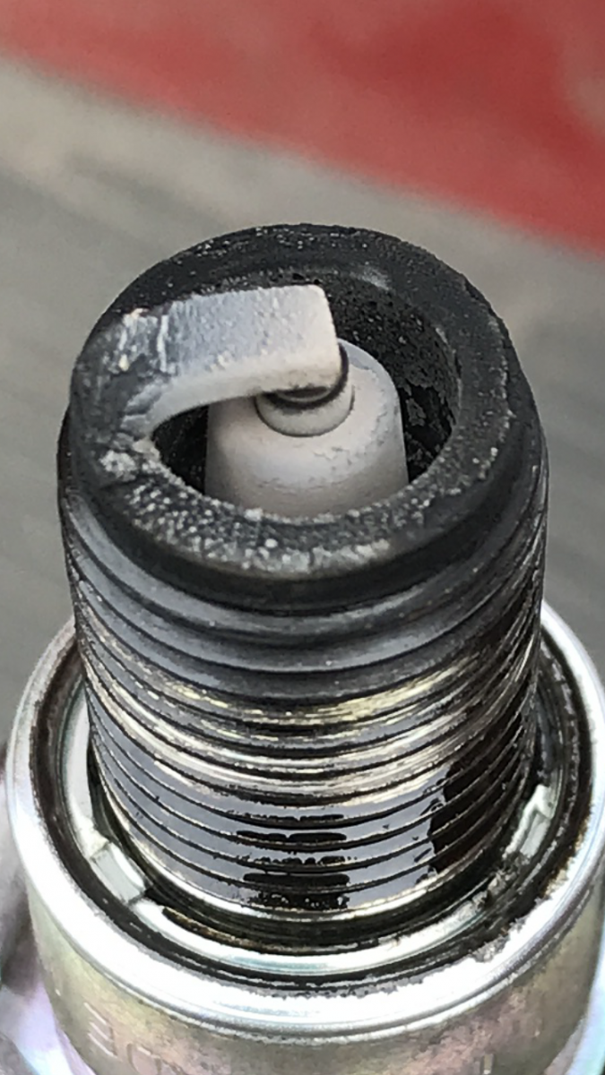

    Nochmal zu meinen Zündkerzen Thema:
    Ngk Stecker und Kerze sind entstört. Die 10.000 Ohm Widerstand sind wohl nicht so der Bringer bei der Verdichtung vom Polini 102..., oder?

    Wenn ich im dritten und vierten Gang bei Vollgas den Choke ziehe, drosselt es deutlich. Maximale Drehzahl liegt so bei 7.400 U. Die Kerze sieht so nach 1,5km Vollgas aus.
    Elektrodenabstand 0,6mm

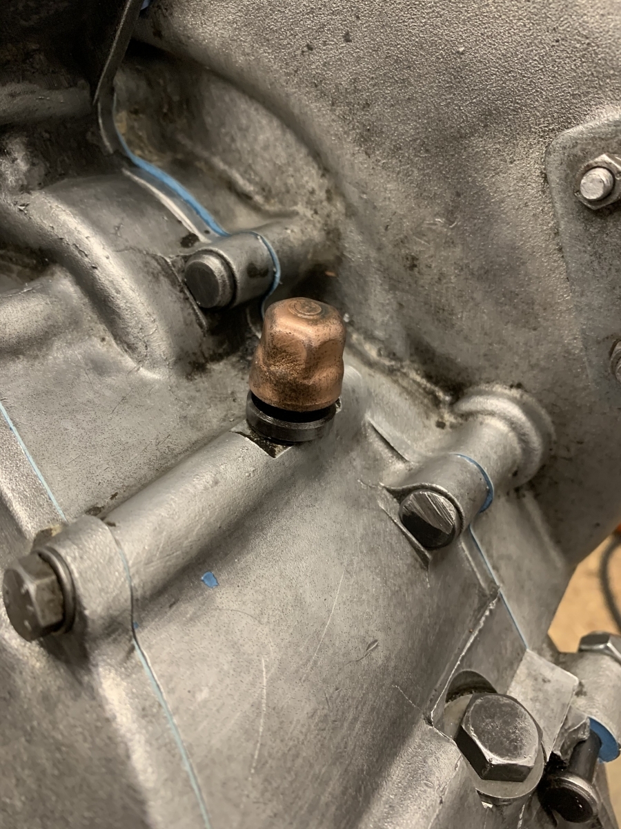

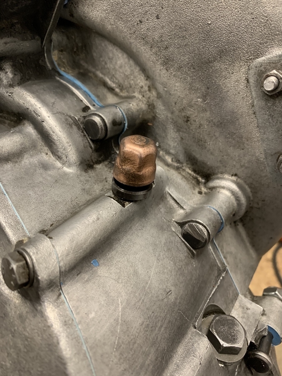

    Diese Messingkopfschraube ist was? Und wird festgeschraubt oder wie? Sorry, ich steh gerade auf‘m Schlauch.
  • Tanatos
    1,408
    8,727
    1,447
    Rheinau, Schweiz
    PX/T5/VNA
    • April 30, 2021 at 11:17
    • #11,595
    Entlüftung - kannst einfach mit einem Gabelschlüssel aufschrauben, die Glocke geht separat runter

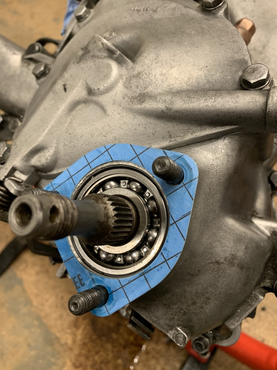

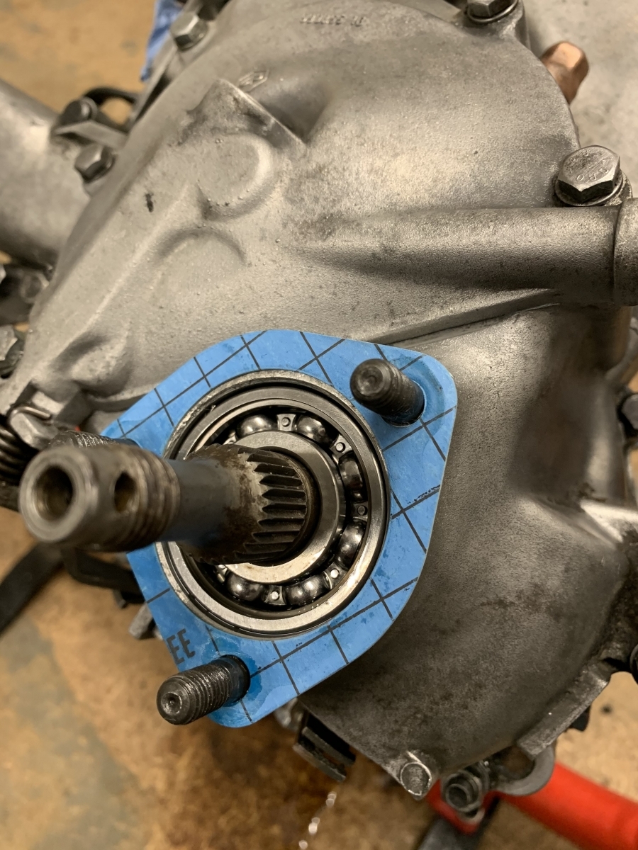

    Noch was. Wenn ich den Motor nach links kippe, ist es normal, dass da Öl rausläuft? Dichtet das die Bremsankerplatte vollends ab oder ist innen der Simmering nicht dicht?
    3,205
    31,838
    5,706
    • April 30, 2021 at 12:08
    • #11,597
    Abdichtung mit Ankerplatte, so alles ok !

    • #11,598
    Innen ist auch kein Simmerring...

    • April 30, 2021 at 13:07
    • #11,599
    Danke, ist dicht. Neuen Simmering reingemacht. Tröpfelt nix mehr.
