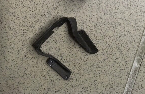

    Hat jemand die Maße für dieses ( Ungefähr) Lenkerendenklemmteil ( Blinkerinnenrohr)...
    20€ für ein Stück gebogenes Blech , ist etwas Habig , oder? Das kann man selber machen...
    Man kann fast alles selber machen. Die Frage ist ob man es will und ob es sich lohnt. Hier kriegst du es für € 16.-- inkl. Porto.
    Aber ich kann mal versuchen ob man es verbaut ordentlich messen kann. Kann aber 1-2 Tage dauern.
    Der Link führt zur Repro-Halteplatte.
    Hier nochmal zum Vergleich, links die Repro-Halteplatte, in der Mitte meine abgebrochene und rechts der korrekte Ersatz - leider habe ich den nirgends bei einem Ersatzteilhändler gefunden.
    Den Repro-Halter findest du z.B. hier oder hier. Bei den beiden großen Shops habe ich die auch schon mal gefunden, suche mir aber jedesmal einen ab, bis ich es habe.
    Kawitzi der Repro-Halter liegt bei mir rum, falls du damit weiterkommst, melde dich.
