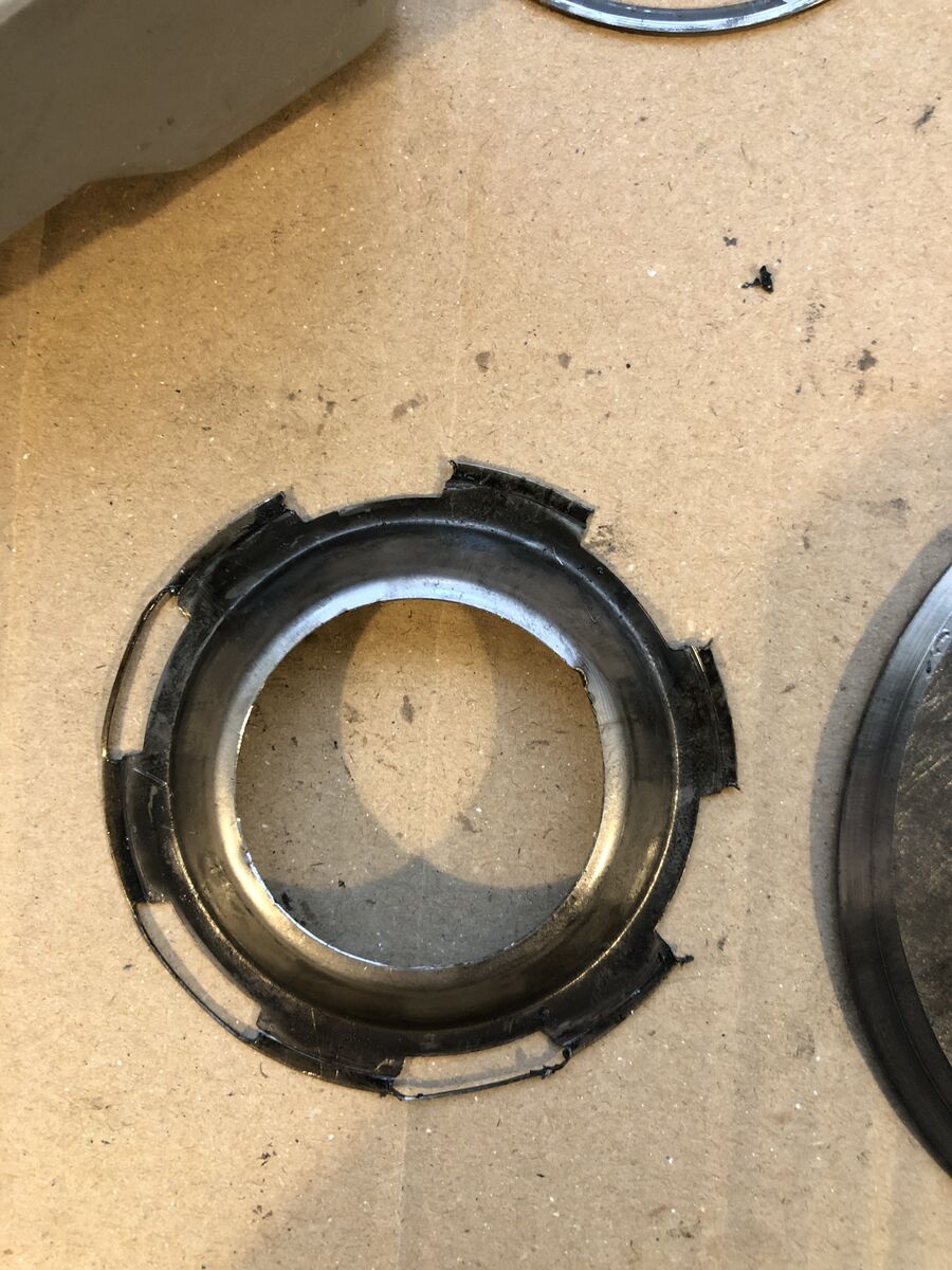

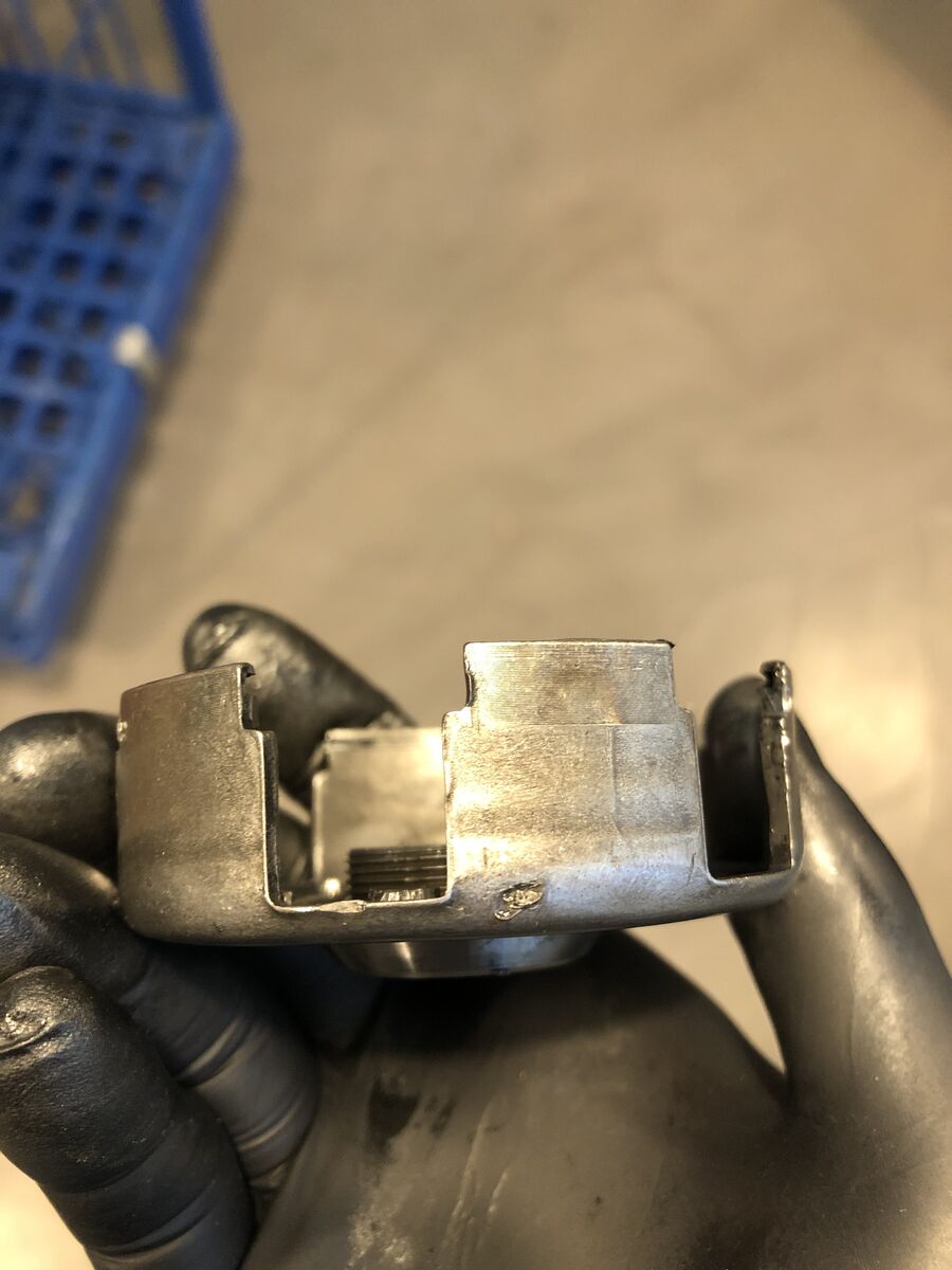

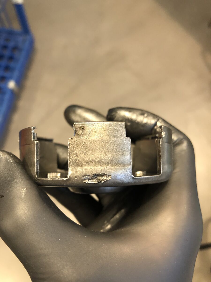

    Hallo Leute!
    Ich saniere gerade eine (hoffentlich originale) Kupplung einer PK 50 XL2. Kann die Kupplungsspinne noch verwendet werden und habt ihr eine Idee woher die Spuren/Abnutzungen an der Spinne kommen könnten? Vom Ausbau jedenfalls nicht.. Das Ölsammelblech hat's irgendwie auch zerrissen. Das wird auf jeden Fall getauscht.

    Es sieht so aus, als ob da mal was im laufenden Motor lose gewesen wäre und anschließend Kontakt mit dem Korb gehabt hat.
    Die Funktion wird es jetzt nicht beeinträchtigen, ich würde aber, nachdem der Korb insgesamt doch schon mechanisch ziemlich mitgenommen aussieht, ihn erneuern. Dann ist Ruhe.

    Schon wegen des Preises der Spinne stimme ich Schänzer zu. Bei einem teuren oder schwer zu beschaffenden Teil würde ich glätten und weiterverwenden.
    Die dünnen Stege am Ölfänger überstehen selten mehrere Zerlegungen...
