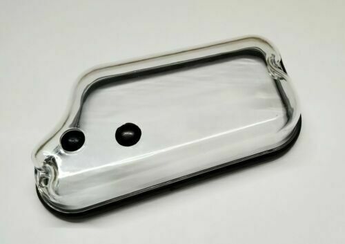

    • #11,259
    Hat jemand die Fassungen für die Vergaserbeleuchtung nachgerüstet?
    Welche Birnen mit wieviel Watt verwendet man dafür? Oder LED?
  • wolf181
    3,143
    5,838
    481
    • January 15, 2021 at 16:45
    • #11,260
    Vergaserbeleuchtung?
    1. April?
