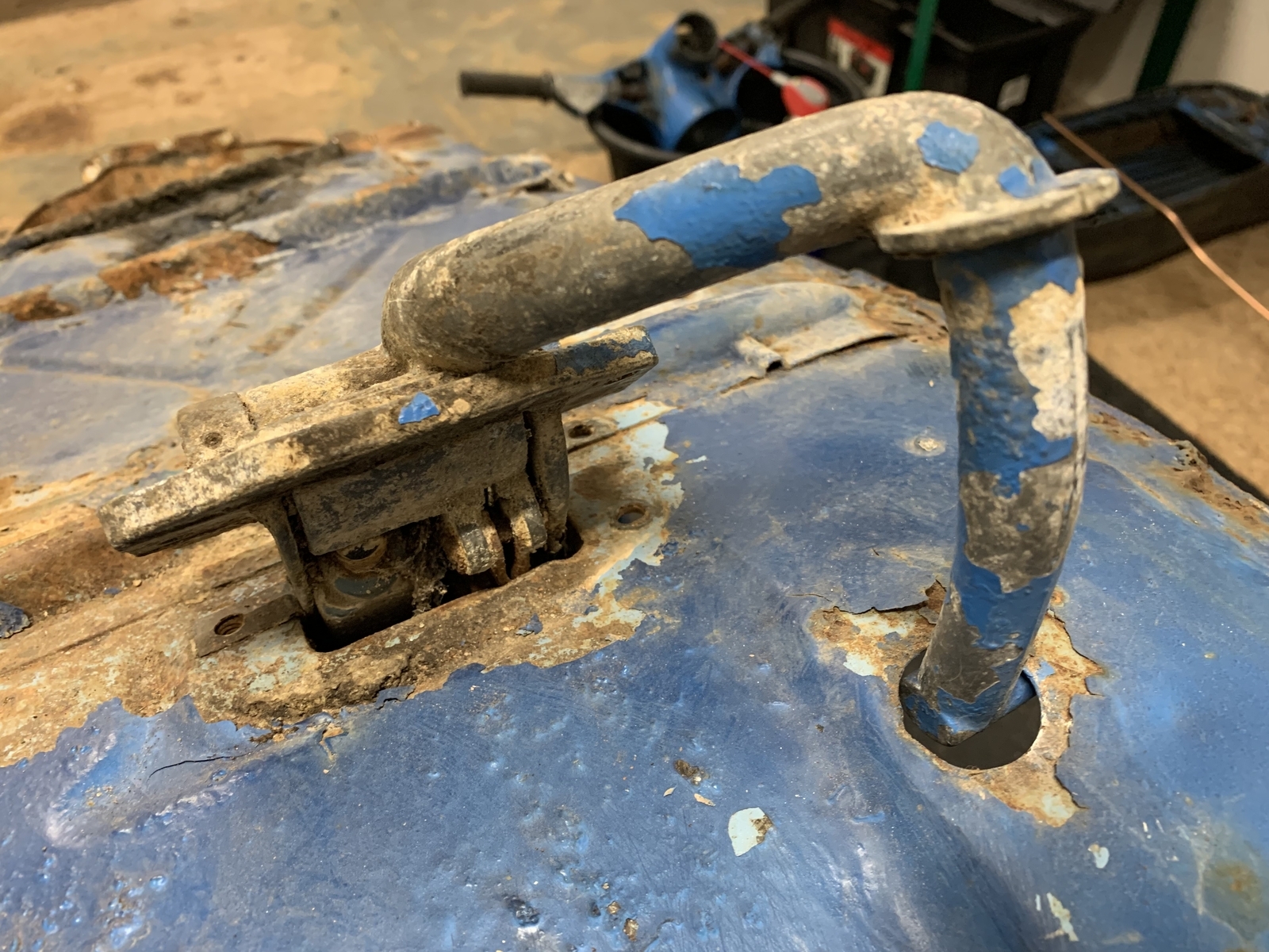

    • November 16, 2021 at 10:07
    • #12,113
    gibt es da einen Trick, um den Hinterrad-Bremshebel herauszubekommen? Alle Schrauben und Zug abgenommen.
      • 1.22 MB
    4,213
    21,948
    3,530
    • November 16, 2021 at 10:17
    • #12,114
    Die Zugaufnahme aus dem Rahmen und dann den Hebel selbst mit einer Dreh-Kipp-Bewegung ausfädeln.

    • November 16, 2021 at 13:57
    • #12,118
    Okay, draußen. Hab aber kraftvoll rumnoddeln müssen 8o

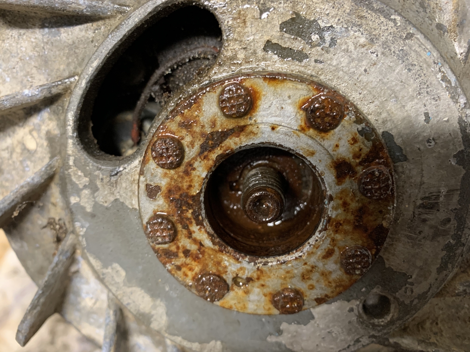

    • November 18, 2021 at 09:38
    • #12,120
    Jetzt weiß ich nicht weiter. Das Lüfterrad sitzt bombenfest. Es hat anscheinend kein Innengewinde, der „Abzieher“ greift nicht. Jemand eine Idee? (Lüfterrad und Zündund werden neu gemacht).
