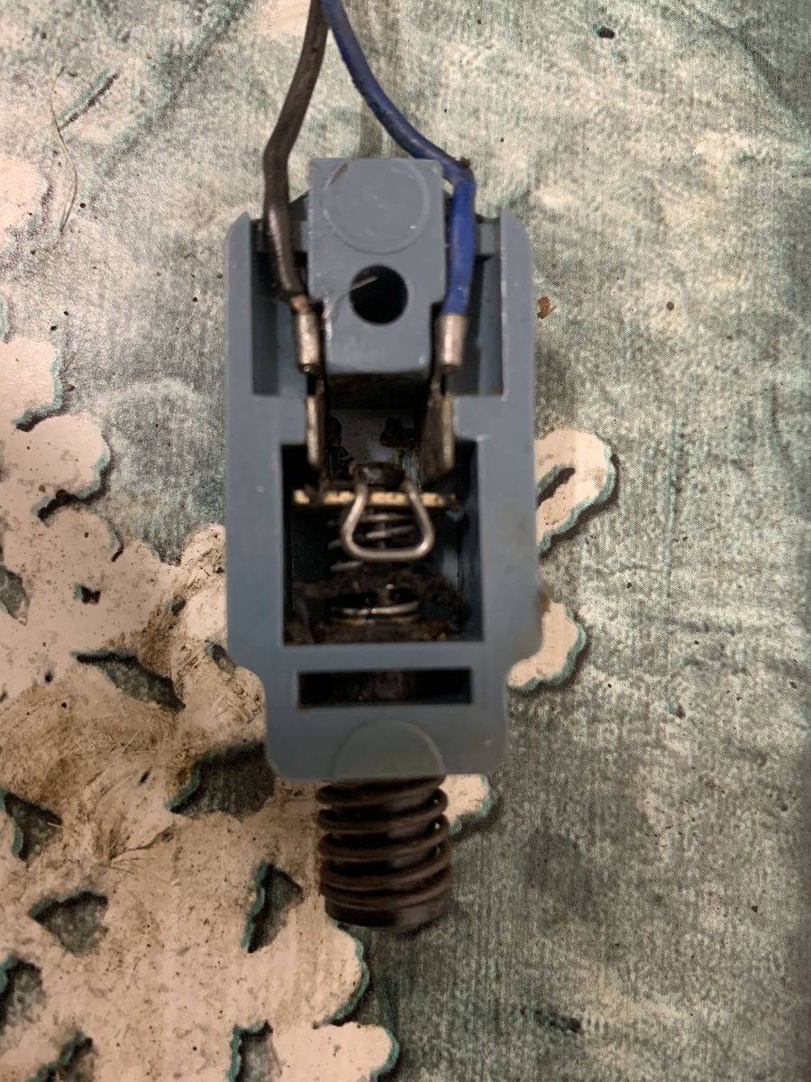

    Kurze Frage
    Bremslichtschalter v50s (V5SA1T)
    Öffner oder Schliesser?
    2,548
    12,098
    1,891
    BW
    keiner
    • April 9, 2022 at 17:22
    • #12,497
    Wenn "S" für Special steht, dann Öffner.
    Sofern alles original ist.
    Gruß Paddy.
    2,548
    12,098
    1,891
    BW
    keiner
    • April 9, 2022 at 17:27
    • #12,498
    Schließer gab es erst nach der Special, davor war glaub alles Öffner.
    Insofern vergiß meine Interpretation von "s".
    Gruß Paddy.
    Gruß Paddy.
    Deutsche V50 mit 4 Fach Blinkanlage haben 12V mit "Schließer" ... alle anderen V50 haben wenn verbaut "Öffner"
