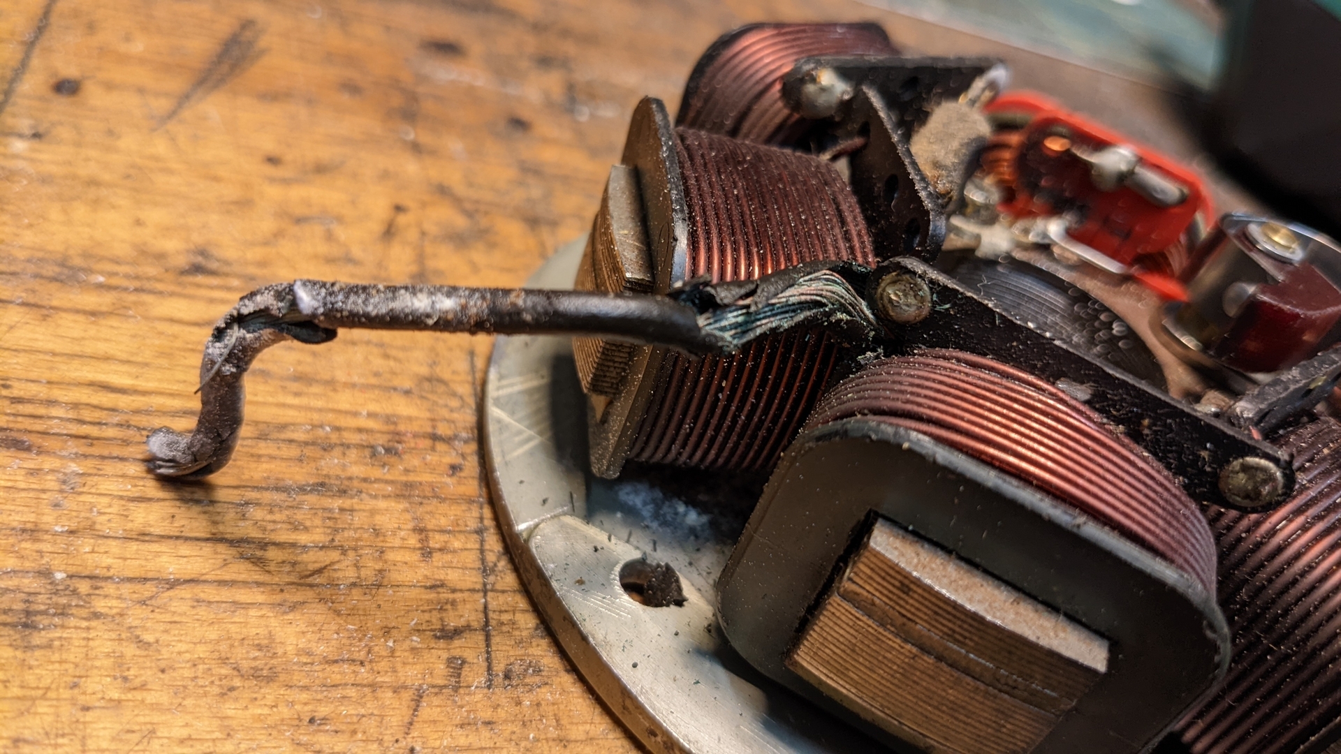

    Wenn die Kabel der Zündung so aussehen kann das doch bestimmt die Ursache der Zündaussetzer sein, oder?🧐😂

    • April 7, 2022 at 08:03
    • #12,491
    Wie neu! lmao

    • April 7, 2022 at 08:05
    • #12,492
    Mönsch, wie neu... :-4

    • April 7, 2022 at 08:43
    • #12,493
    Etwas patinös, sonst tadellos 🤷🏼‍♂️

    • April 7, 2022 at 08:51
    • #12,494
    Worauf willst du hinaus?

    • April 7, 2022 at 10:35
    • #12,495
    Wollte nur ein bisschen Zustimmung sammeln und Heiterkeit verbreiten.
    Ps, Hoffe das sich das einlöten der neuen Kabel gelohnt hat.

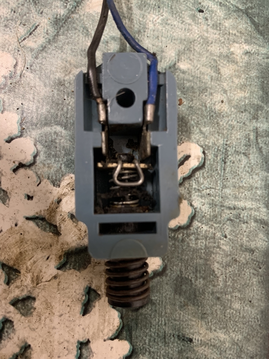

    Kurze Frage
    Bremslichtschalter v50s (V5SA1T)
    Öffner oder Schliesser?

    • April 9, 2022 at 17:22
    • #12,497
    Wenn "S" für Special steht, dann Öffner.
    Sofern alles original ist.

    • April 9, 2022 at 17:27
    • #12,498
    Schließer gab es erst nach der Special, davor war glaub alles Öffner.
    Insofern vergiß meine Interpretation von "s".

    • April 9, 2022 at 18:04
    • #12,499
    Danke Dir.

    • April 9, 2022 at 18:24
    • #12,500
    Gruß Paddy.
    Deutsche V50 mit 4 Fach Blinkanlage haben 12V mit "Schließer" ... alle anderen V50 haben wenn verbaut "Öffner"
