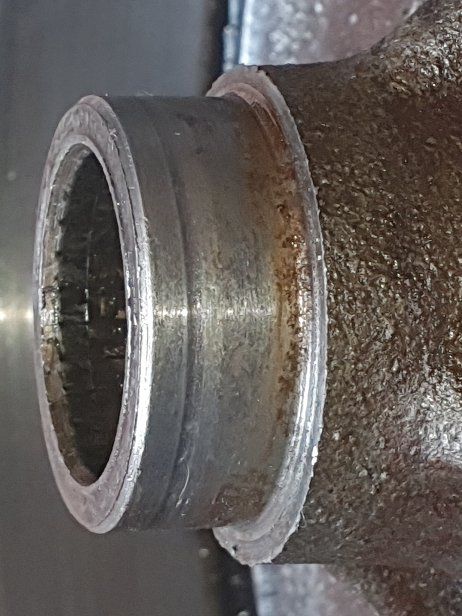

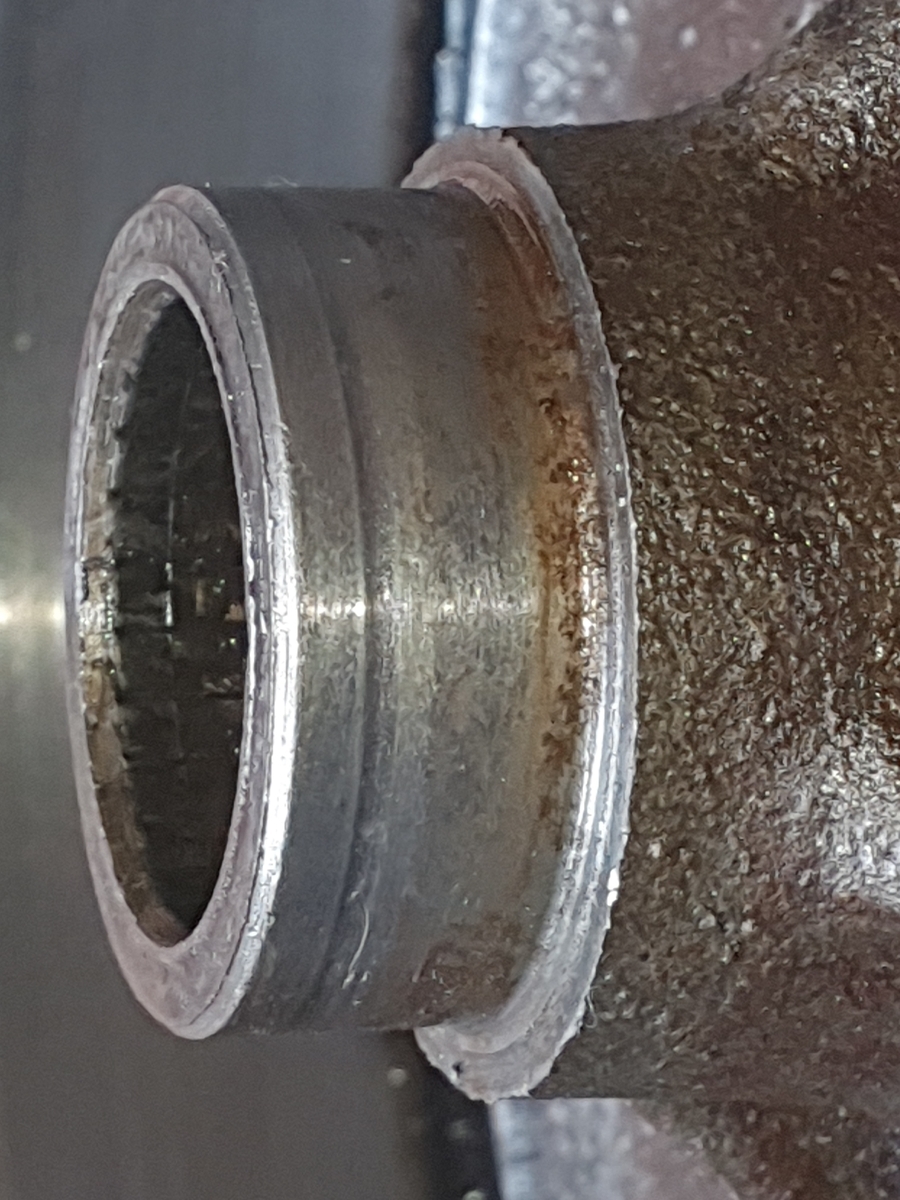

    Bremstrommel 9" Hinten
    Ist die Wedi Lauffläche noch zu gebrauchen?
    Läuft der Wedi zu nahe am Ende der Achsbohrung? Ist evtl. Das Lager zu weit rausgewandert?
    Problem ist grosser Ölverlust trotz neuem richtig montiertem Wedi.
    Bremsankerplatte ist nicht krumm.
    Habt ihr Ideen? DANKE

    • #12,887
    Sieht viel aus.
    Ich würde es abdrehen und eine Reparaturhülse drauf machen.
    Gibt es von mehreren Herstellern:
    https://www.skf.com/de/products/industrial-seals/power-transmission-seals/wear-sleeves/skf-speedi-sleeve
    Gruß Paddy.

    • March 20, 2023 at 21:52
    • #12,888
    Skf speedy sleve drauf drücken und fertig.
    Ich hab das momentan in meiner ciao auf der kurbelwelle.
    Funktioniert super.

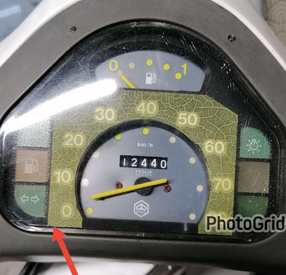

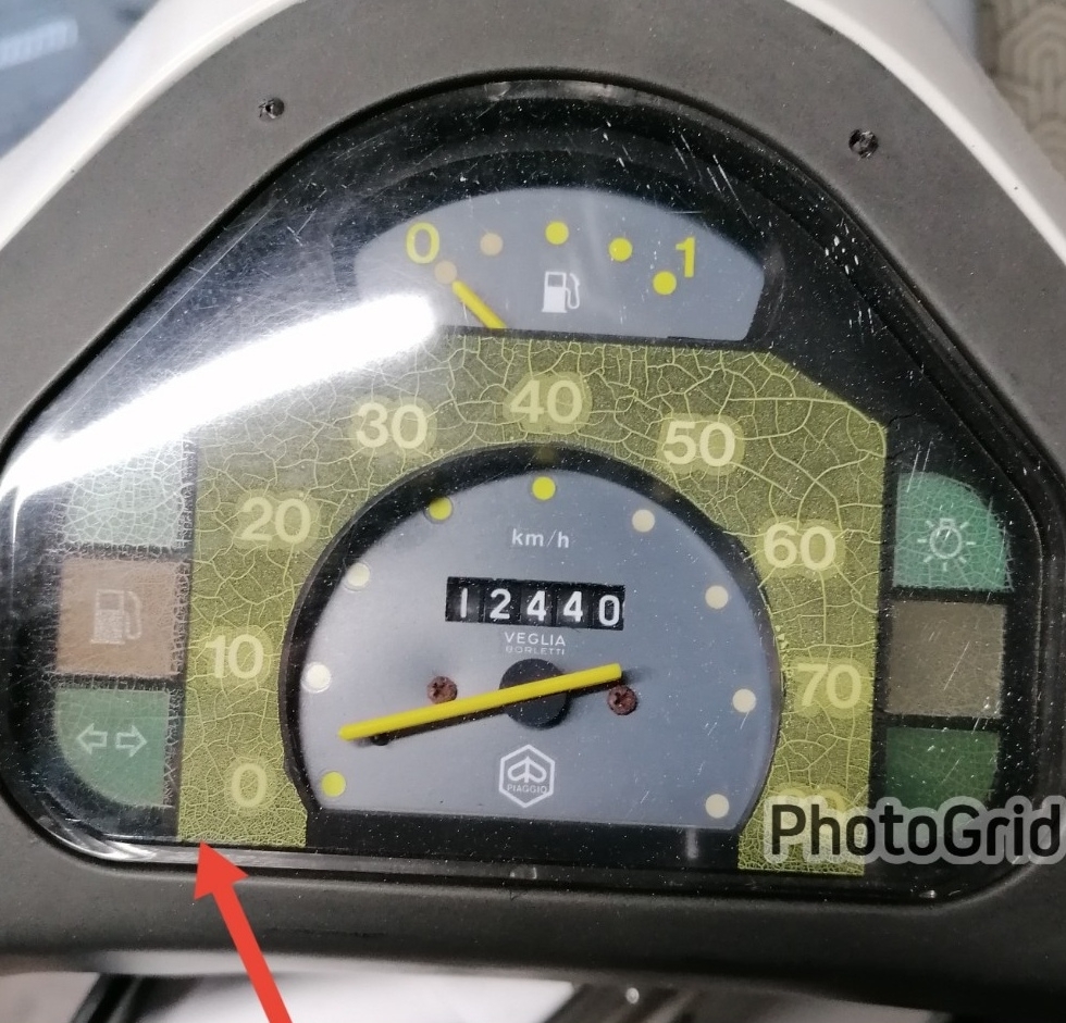

    wollte bei meiner ital. Vespa einen Tacho einbauen.
    Leider ist dabei die Schraube vorne gerissen, weil sie total festsitzt - was kann ich da jetzt tun?
