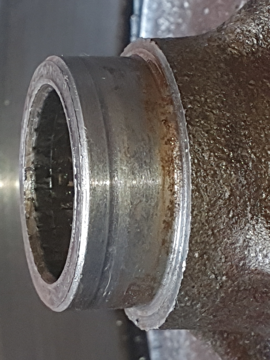

    Bremstrommel 9" Hinten
    Ist die Wedi Lauffläche noch zu gebrauchen?
    Läuft der Wedi zu nahe am Ende der Achsbohrung? Ist evtl. Das Lager zu weit rausgewandert?
    Problem ist grosser Ölverlust trotz neuem richtig montiertem Wedi.
    Bremsankerplatte ist nicht krumm.
    Habt ihr Ideen? DANKE

    Sieht viel aus.
    Ich würde es abdrehen und eine Reparaturhülse drauf machen.
    Gibt es von mehreren Herstellern:
    https://www.skf.com/de/products/industrial-seals/power-transmission-seals/wear-sleeves/skf-speedi-sleeve
    Gruß Paddy.

    Skf speedy sleve drauf drücken und fertig.
    Ich hab das momentan in meiner ciao auf der kurbelwelle.
    Funktioniert super.

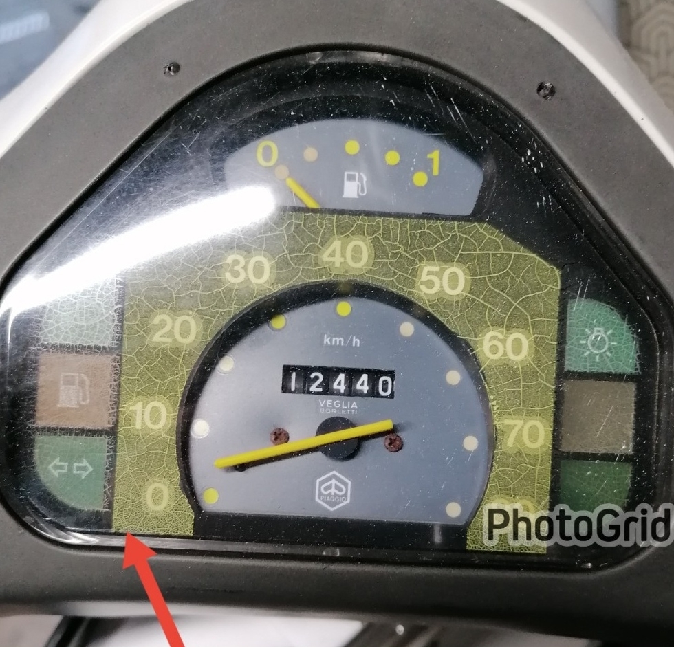

    Eine frage wo bekomme ich für meine PK50 XL2 nur die Anzeige her sprich die Anordnung der Km/h zahlen Blinker Licht Tank usw. her?
    Wäre um Tips sehr dank

    Solche kurzen Infos am besten über das kFkA-Topic abgreifen.
