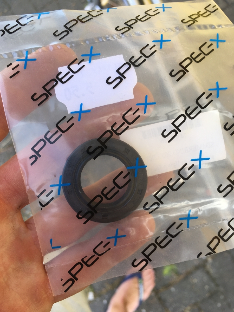

    Hat jemand Erfahrung mit diesen Simmerringen? Kann man verbauen oder hält nicht?

    An gut zugänglicher Stelle würde ich sie verbauen, sonst nicht.

    Also unklares Risiko. Die sehen ordentlich verarbeitet aus, nicht billig. Keine Ahnung. : \
    es verhält sich beim Wellendichtring genauso wie mit deinen Flipis! ;)
    Am Strand ja, am Berg nein!
    Ein Wellendichtring im Motorbereich muss treibstoffbeständig sein, wenn das nicht eindeutig geklärt ist, dann würde ich persönlich solch ein Produkt nicht verbauen. Man muss bei solchen Sachen nicht unnötig Risiko nehmen.

    Habe nun noch ein original Piaggio bestellen können.
    Aber aus laufender Produktion.
    Kostet halt aber dafür sollte dann Ruhe sein.

    In der Produktbeschreibung von SIP ist das Thema Wellendichtringe eigentlich ganz gut erklärt und beschrieben.
    Von den Inhalten diverser Zulieferer bei den originalen Ersatzteiltütchen von Piaggio bin ich persönlich, die letzten Jahre eher skeptisch geworden ;) . Da hat sich aufgrund von Gewinnmaximierung der Preis zwar ordentlich nach oben verlagert nur ist leider nicht automatisch auch die Qualität gestiegen. Man munkelt oft sogar, dass sich diese in den letzten Jahren bei dem einem oder anderen Artikel ggf. auch verschlechtert haben könnte.
    .......mit Corteco wärest du aber beim Motor ganz gut aufgehoben!

    Also Corteco 12011115B bzw. Corteco 12014038B würde passen für die Lüfterrradseite bei 20er Konus, korrekt?

    Jeder WeDi für 20 mm Wellenmaß "passt" - oder war das nicht die Frage ?

    ja, ist beantwortet.
    Corteco 12011115B
    das ist der blaue (NBR)
    Corteco 12014038B
    das ist der braune (FKM)
    Die findet ihr einfach bei ebay, ca. 10-15€
