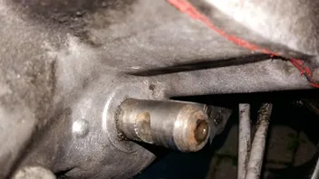

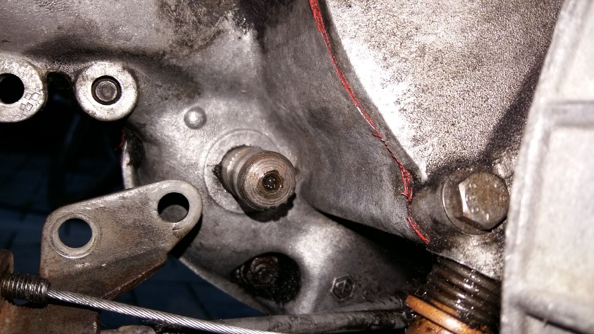

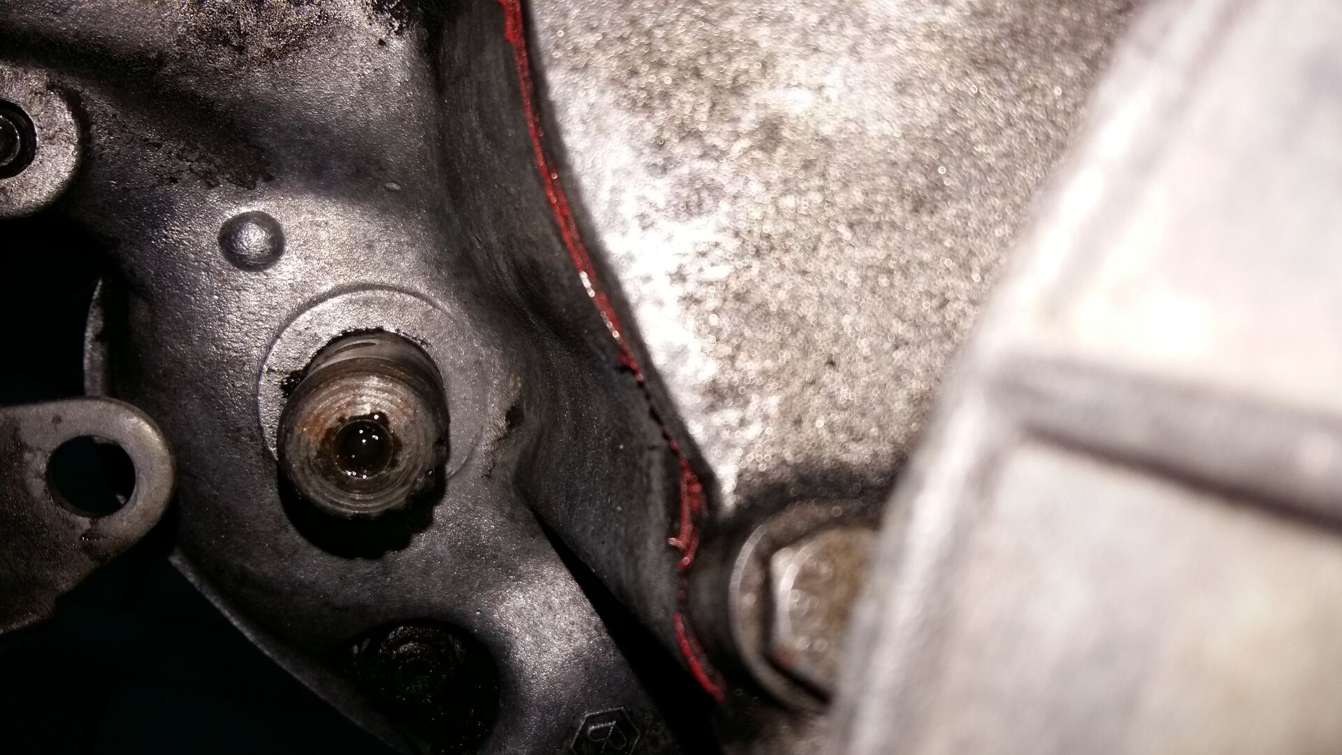

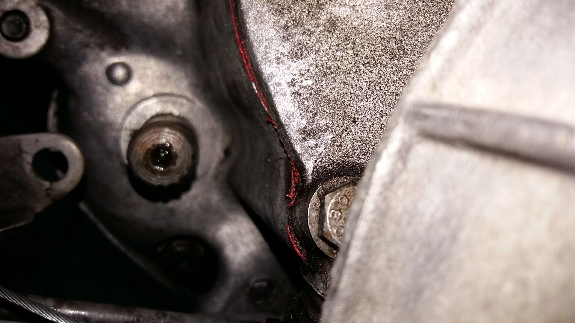

    ist der abstand normal?

    Die Kickerwelle , bekommst denn den Kicker noch drauf ? Der sollte natürlich nicht am Gehäuse schleifen
