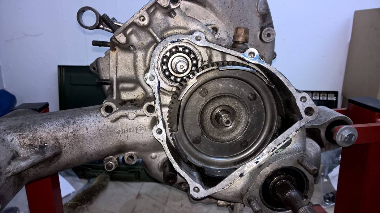

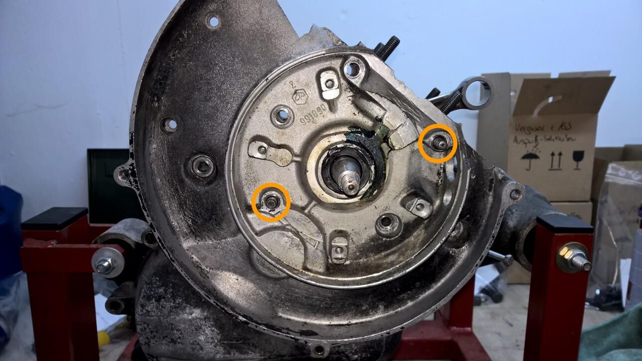

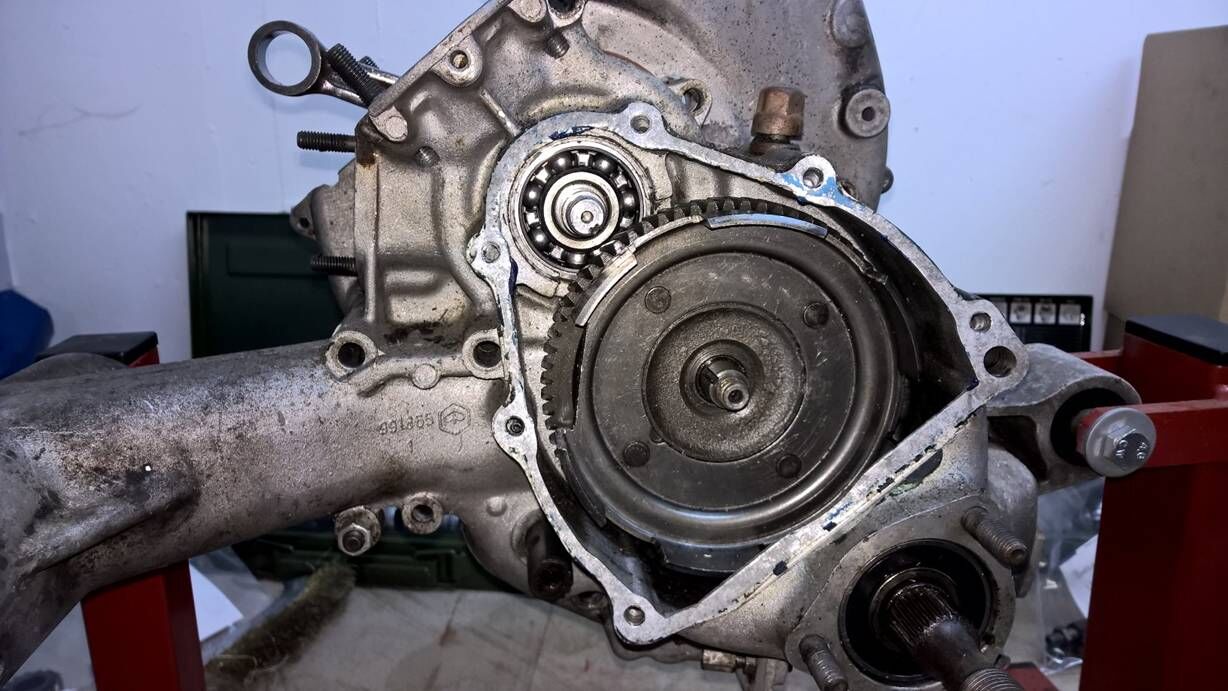

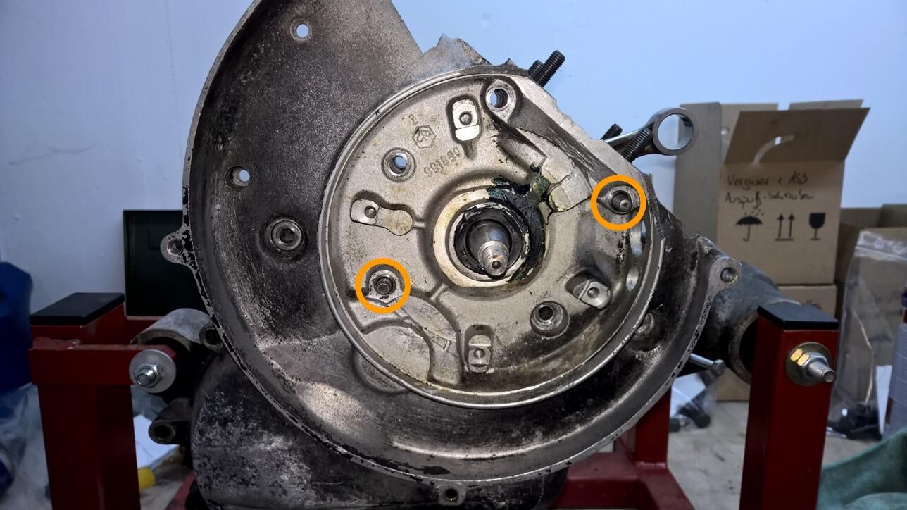

    Ich bräuchte mal einen schnellen Tipp. Ich bekomme die beiden Motorhälften nicht auseinander. Anbei zwei Fotos des Motors von beiden Seiten.
    Habe ich da irgendwo eine Schraube oder einen Sicherungsring vergessen? Ich kann nichts finden. Das einzige was mich verwundert sind die beiden Bolzen hinter der ZGP. Im Foto "Motor_rechts" orange markiert. Hier habe ich die Muttern entfernt, aber die Bolzen scheinen nicht bis auf die andere Hälfte durchzugehen.
    Ach so, ich versuche die Hälften zu trennen, indem ich auf der linken Seite die beiden Wellen mit dem Gummihammer bearbeite. Das ist doch richtig so, oder?

    Die beiden Bolzen gehen nicht durch, sondern nur bis in die linke Motorhälfte. Vermutlich sitzt der Passstift an der Trennfuge im Bereich des Getriebes fest. Dort ist auch eine Stelle, an der du " keilen " kannst, ohne die Dichtfläche zu ruinieren.
    Eine vergleichbare Stelle findest du auch oben über dem Kurbelhaus. Besonders dann, wenn die Gehäusedichtung mit Dichtmasse verbaut worden ist, kann das Trennen der Hälften auch am Kurbelhaus schwer sein.
    Gummihammerschläge aud die Wellen sind keine gute Idee.

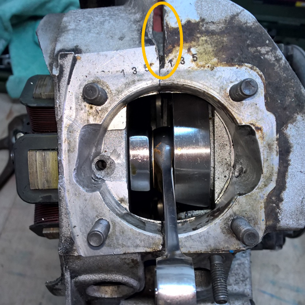

    Ok, wo genau? Der Passstift beim Getriebe ist nicht das Problem, hier lässt sich das Gehäuse problemlos ca. 1 mm aufschieben. Aber da irgendwo im Bereich des Kurbelhauses scheinbar was klebt, lassen sie die Hälften dennoch nicht trennen. Wo genau kann ich denn hebelnd ansetzen, ohne die Dichtfläche zu beschädigen?
    Anbei ein Foto meines Motors. Scheinbar hat da schon mal jemand etwas unfachmännisch dran gewerkelt. Meinst Du den auf dem Foto markierten Bereich?

    Direkt mal noch eine Frage, hängt mit obigem Foto zusammen. Bevor ich mich jetzt aber grundlos darüber ärgere bitte ich mal um Eure Einschätzung.
    Auf der Draufsicht sieht man ja, dass ein Vorbesitzer bereits die Fräse geschwungen hat. Ich habe jetzt noch nicht getestet, ob die Fräsungen an den verbauten 85erPolini angepasst sind.
    • Falls nicht, kann ich den Motor dann überhaupt sinnvoll benutzen? Oder muss ich da wieder was verschließen bzw. den Zylinder auch anpassen?
    • Falls ja, wie könnte ich die Fräsung noch verbessern? In meinem Verständnis müsste die Fläche doch möglichst glatt sein. Oder nicht?
    BTW, was ist das überhaupt für ein Loch im linken Überströmer? Das sieht mir nicht nach einem Fräs-Schaden aus, sondern als gehöre es genau dort hin. (Rechts die Macke wirkt da doch deutlich anders.)
    Und noch eine Frage: Wie erkenne ich eigentlich, was für eine Kurbelwelle verbaut ist? Ich meine, wenn der Motor eh schon mal gespalten war und bereits gefräst wurde, vielleicht wurde da ja auch gleich eine etwas schärfere Kurbel verbaut.
    Passt eigentlich schon nicht mehr in kF-kA, aber: ja, diese Stelle meinte ich - und ganz wichtig gleichmäßig vorne und hinten trennen, sonst verkantet sich das Gehäuse am Bund an der Trennstelle des Kurbelhauses.
    Das " Loch " ist eine Schmierbohrung zum Lager aus der LiMa-seite.
    O.-Wellen haben das PIAGGIO-Logo im Pleuel eingegossen.
    Die Größe der POLINI-Spülkanäle kenne ich nicht. Ich weiß also nicht, ob gute Übergänge möglich sind.
