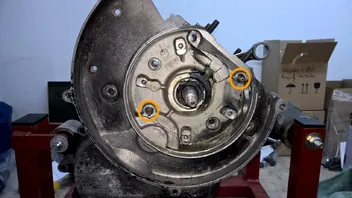

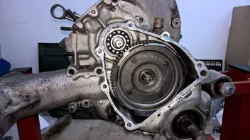

    Ich bräuchte mal einen schnellen Tipp. Ich bekomme die beiden Motorhälften nicht auseinander. Anbei zwei Fotos des Motors von beiden Seiten.
    Habe ich da irgendwo eine Schraube oder einen Sicherungsring vergessen? Ich kann nichts finden. Das einzige was mich verwundert sind die beiden Bolzen hinter der ZGP. Im Foto "Motor_rechts" orange markiert. Hier habe ich die Muttern entfernt, aber die Bolzen scheinen nicht bis auf die andere Hälfte durchzugehen.
    Ach so, ich versuche die Hälften zu trennen, indem ich auf der linken Seite die beiden Wellen mit dem Gummihammer bearbeite. Das ist doch richtig so, oder?

    Die beiden Bolzen gehen nicht durch, sondern nur bis in die linke Motorhälfte. Vermutlich sitzt der Passstift an der Trennfuge im Bereich des Getriebes fest. Dort ist auch eine Stelle, an der du " keilen " kannst, ohne die Dichtfläche zu ruinieren.
    Eine vergleichbare Stelle findest du auch oben über dem Kurbelhaus. Besonders dann, wenn die Gehäusedichtung mit Dichtmasse verbaut worden ist, kann das Trennen der Hälften auch am Kurbelhaus schwer sein.
    Gummihammerschläge aud die Wellen sind keine gute Idee.
    Aha. Wie sonst? Im Übrigen habe ich diese Idee von der Motoretta-DVD. Ist die hier jemandem ein Begriff? Wirkte dort recht logisch. Ich dachte, das wäre so der übliche Weg, einen Smallframe zu spalten.
    EDIT: Hier haut er übrigens auch auf die Welle.

    • October 30, 2016 at 12:29
    • #8,965
    wenn eine neue welle schon parat liegt ..gerne
    sonst gäbe es abzeiher, ausdrücker etc.

    Wenn Du wirklich alle Schrauben gelöst hast (!), können eigentlich nur noch die Kuwe Lager stark klemmen.
