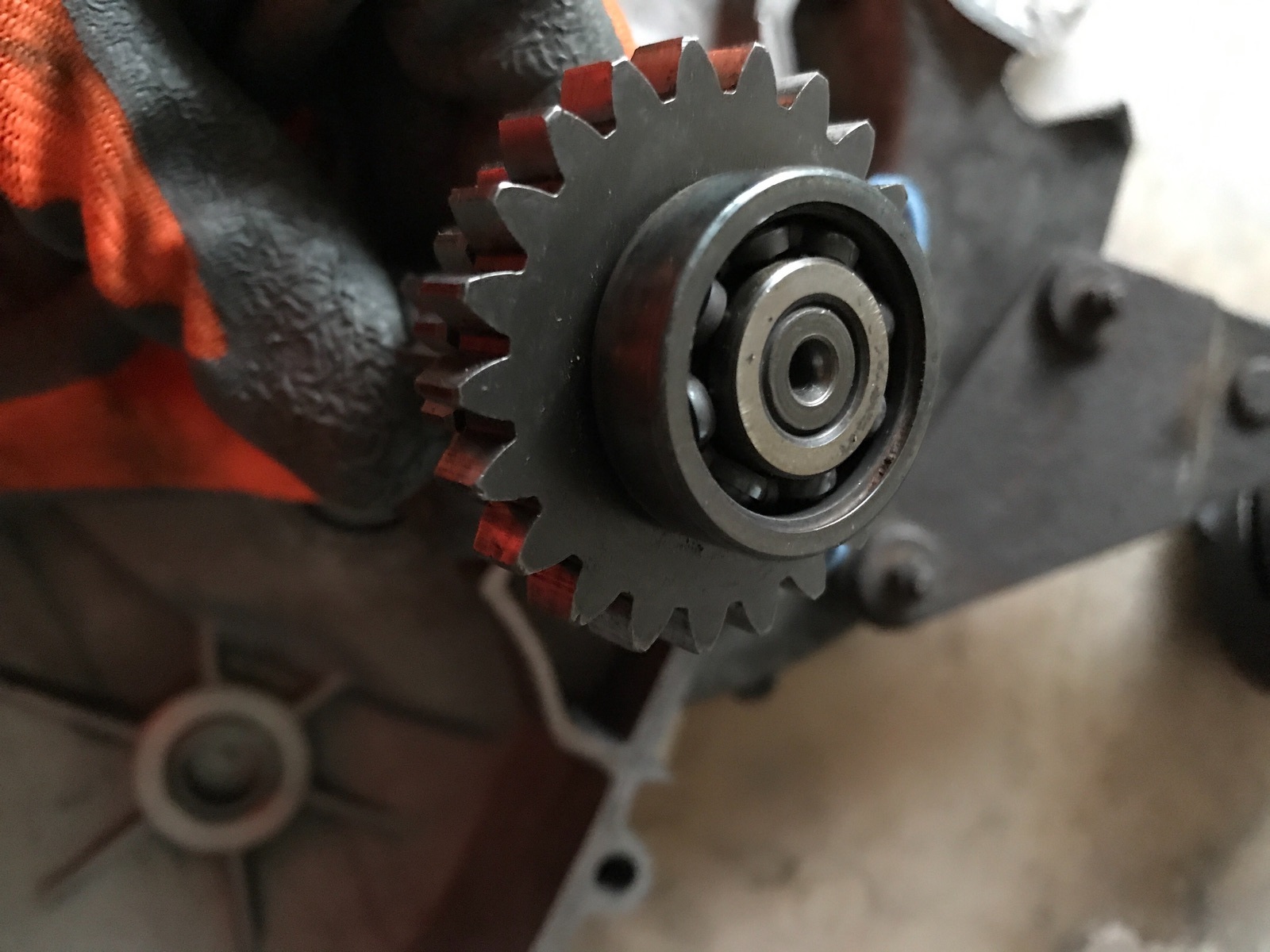

    Gibt es eine andere methode dieses lager von der nebenwelle zu lösen??
    Der abzieher liegt schon im warenkorb, aber wisst vielleicht ne andere lösung??

    musste mal erwärmen

    2 Schlitz Schraubenzieher rechts links gleichzeitig. Da braucht's keinen abzieher.
    Vorher bissi warm machen dann flutscht das.
