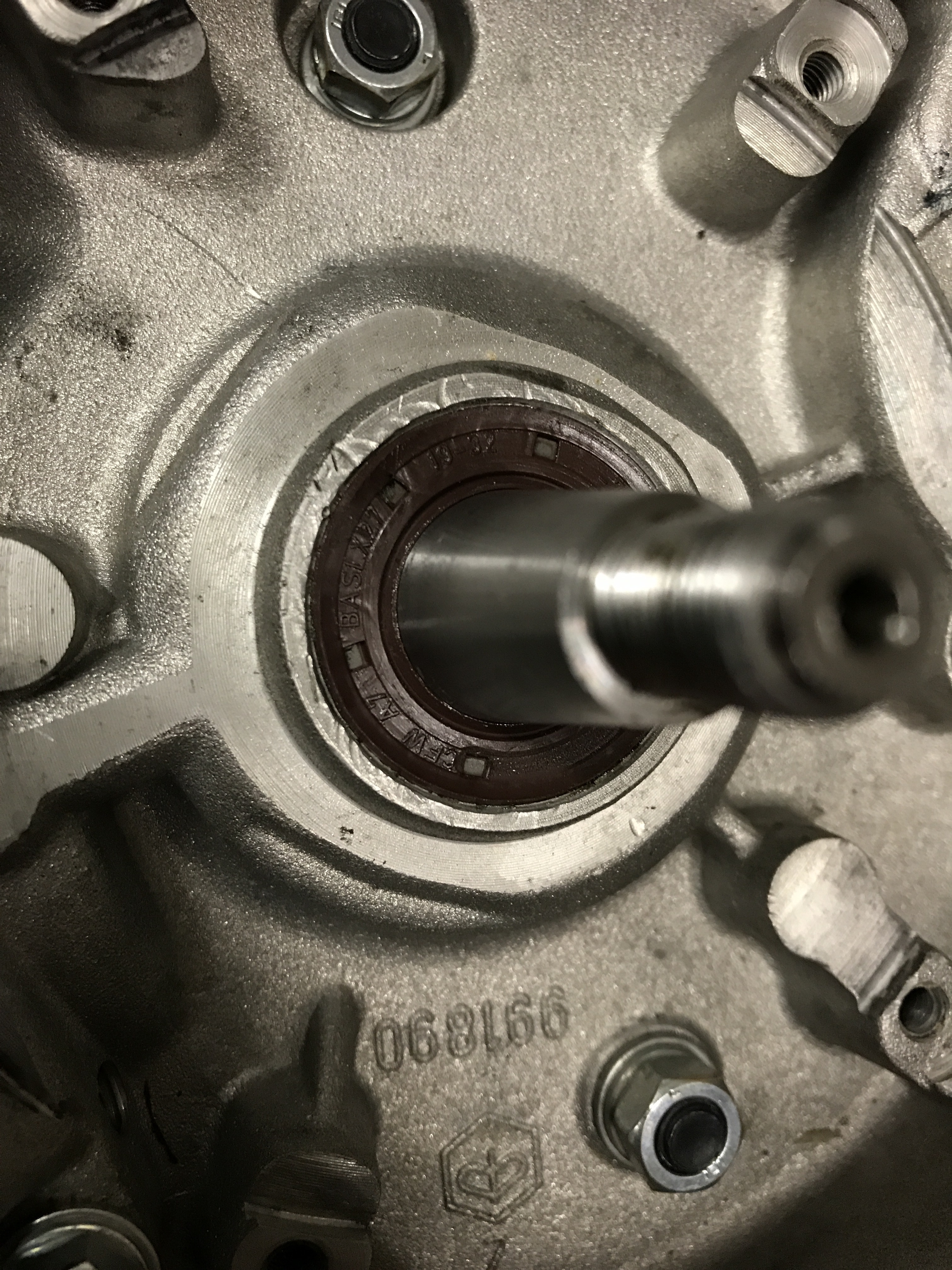

    Ist die dichtlippe so richtig? Oder sollte die nach innen „gebogen“ sein?

    nur beim Einsetzen hätte man nicht den Aluguss rundherum verdängeln sollen...
    Offene Seite immer zur Druck- oder Ölseite.

    Teilweise waren diese verdrängelungen schon vorher hust hust....aber ja stimmt
    Sitzt der sonst eh richtig ?

    Das ist ein 19'er Ring. Hast du auch eine 19'er Welle ?
    Ja hab ich, müsste passen demnach🤔
    Wieso wenn ich fragen darf?

    Weil schon 19'er Ringe auf 20'er Welle gebaut wurden....
