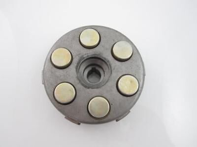

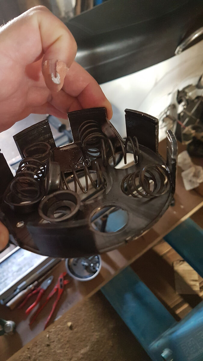

    • October 7, 2018 at 23:45
    entschuldigt bitte. Da hättte ich natürlich auch selbst drauf kommen können :D
    1. Bild zeigt noch eingebauten Zustand. Der Korb ging aber auch so runter (Kronenmutterschlüssel ist bestellt und kommt Dienstag).
    2. Bild zeigt den Korb mit abgebrochenem Teil. Das Teil hab ich. Flog mir als erstes entgegen.
    Auf nen Abflug hab ich natürlich garkeine Lust. Hatte allerdings soweit nen Motor bzw. das Getriebe auch noch nicht offen und keine Ahnung, ob ich mir das zutrau oder ob ich die Vespa dann weg bringen muß.
    Danke euch auf alle Fälle fürs schreiben.
    Gruß Patric

    Wenn alles da ist, kann ja kaum was drinnen sein. Möglicherweise mal das Getrieböl anschauen, ob da was an Metall drinnen ist. Wenn ja mit Öl spülen ob noch mehr kommt. Denke es könnte schon zermahlen sein, falls ein mini Stücken reingefallen sein sollte am Ritzel vorbei.

    Wo ist denn der Sprengring, ist der komplett lose im Motor gelegen? Wenn das gebrochene Teil das einzige ist, was fehlt, würde ich nach einer Reinigung des Motors einen neuen Korb einbauen und fertig.
