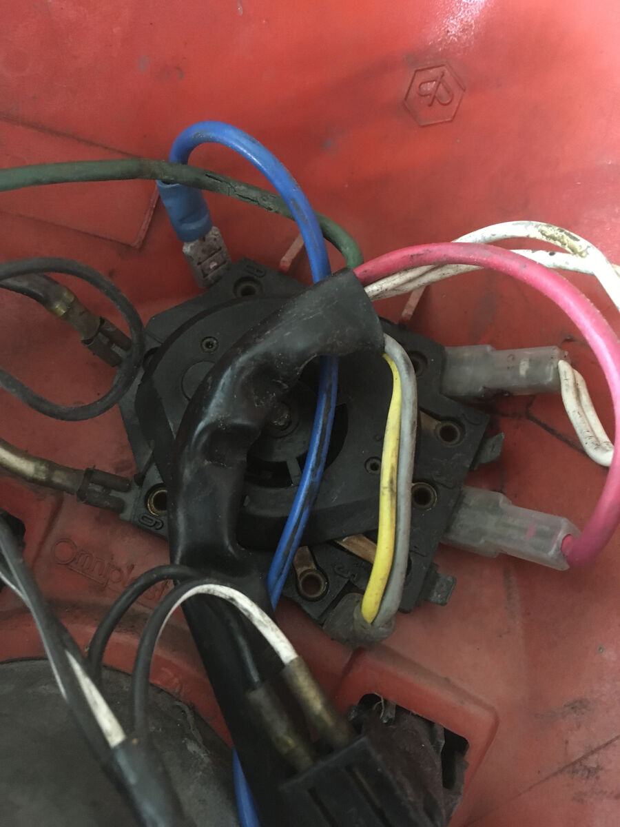

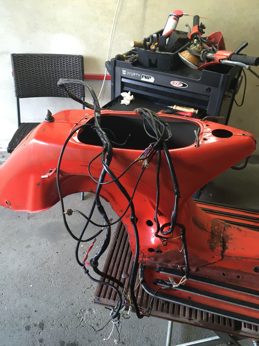

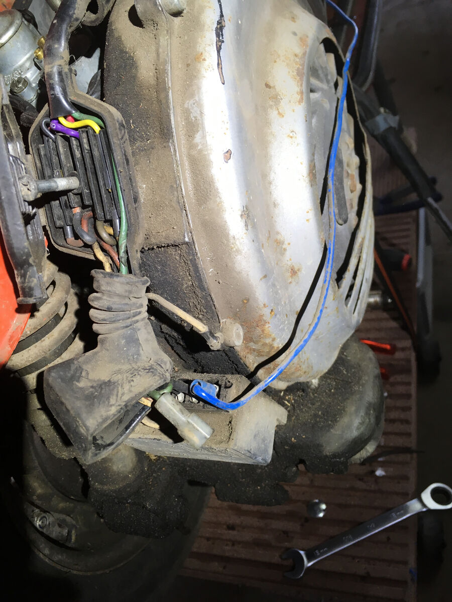

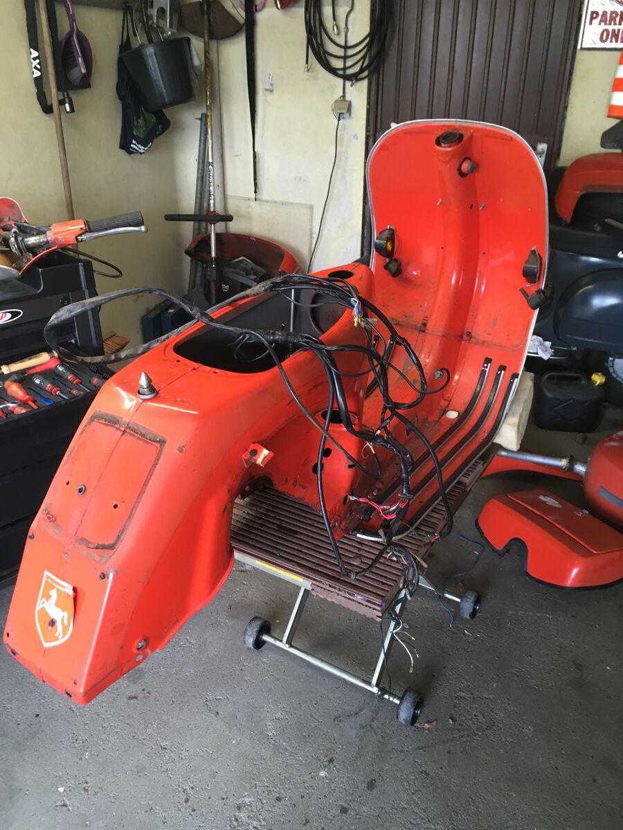

    Moin Moin,

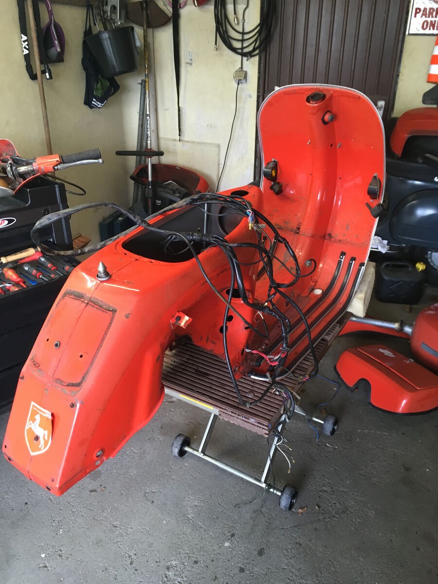

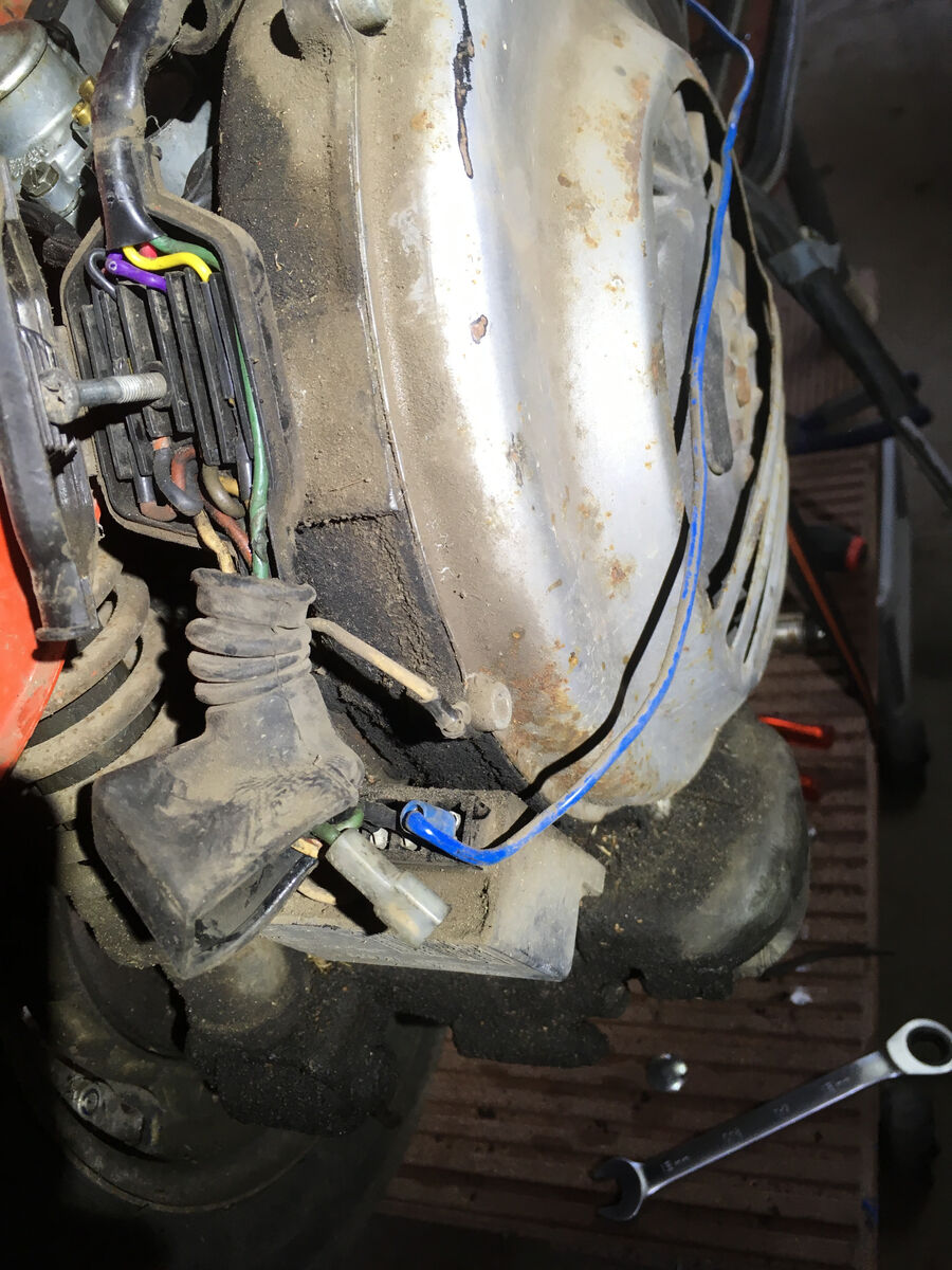

    Beim zerlegen meiner neu erworbener PX 80 alt ist mir ein extra Kabel aufgefallen.
    Gehört da Original ein Kabel rein ? Wozu kann das sein ?

    orginal währe es ´das grüne kabel das an der cdi nicht angeschlossen ist.
    ich schätze das es irgendwo einen kabelbruch hat und deshalb ersetzt wurde.
    Mein V50 Winterprojekt
    Mein PK Projekt
    • March 9, 2019 at 10:53

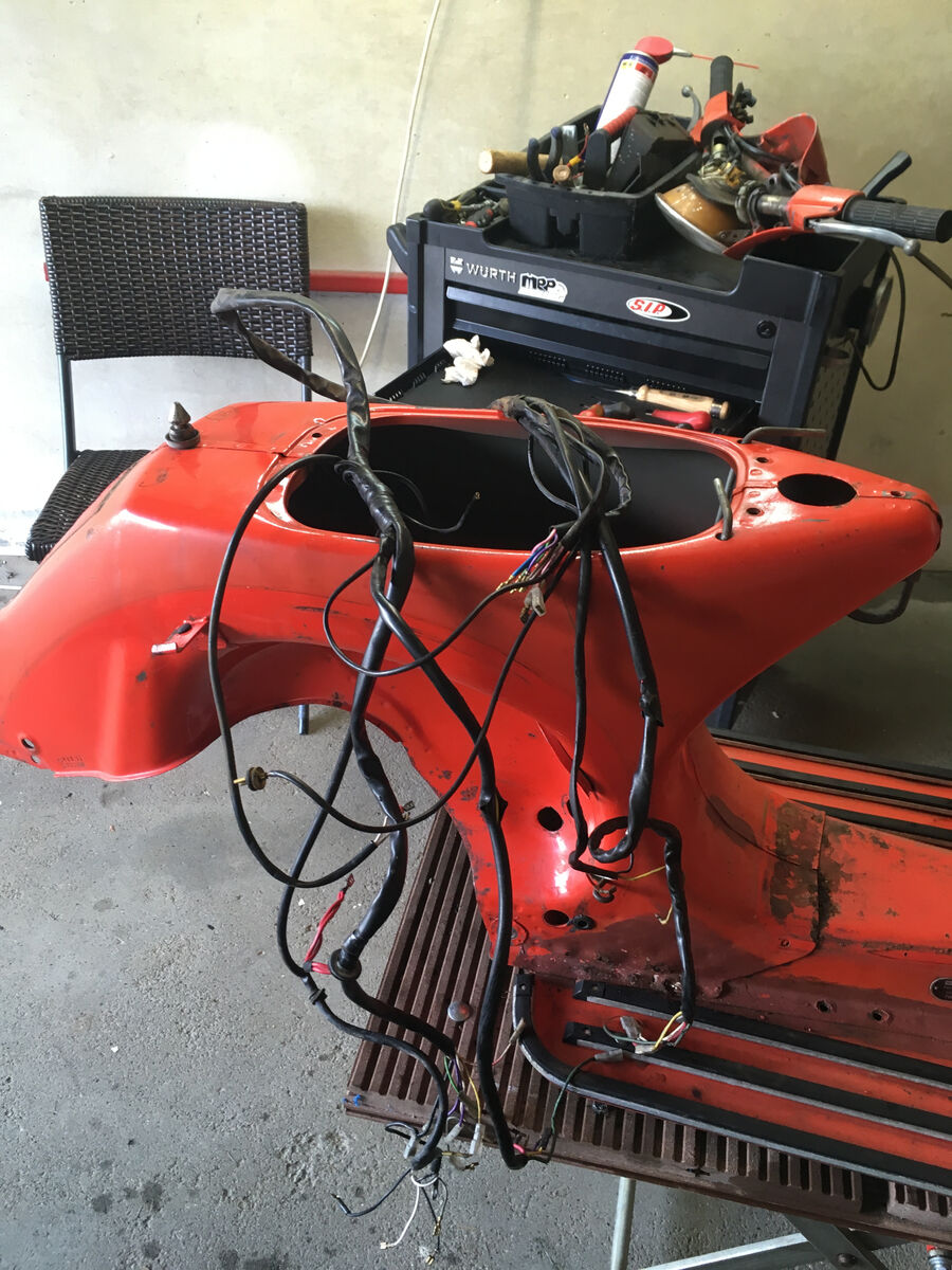

    das ist das sog. KILL Kabel , wie schon gesagt wird im Kabelbaum ein Bruch drin sein. Würde es nur in den Rahmen legen und fertig.

    • March 9, 2019 at 11:01
    immergern gesehn...russisce Methode ^^
    Natürlich ist es nech so orginol.... wie schon gesagt..das kabel sollte Grün sein..durch den kabelbaum gehen (im Rahmen) ..da dasgrüne sich immer auflösst, und dann nichtmehr funktioniert..wurde es Fachmänisch repariert :D
    Zwei Möglichkeiten, am billigsten, das Kabel in den Rahmen beten... oder 1 x richtig, andere fehler ausschliesen... bei Kabel Schute nen neuen ordern und schön machen...lange ruhe^^

    Ja danke für die Hilfe.
    Komme gerade aus der Garage. Eigentlich wollte ich nur ein paar Kleinigkeiten demontieren, überprüfen und ggf. erneuern.
    8|

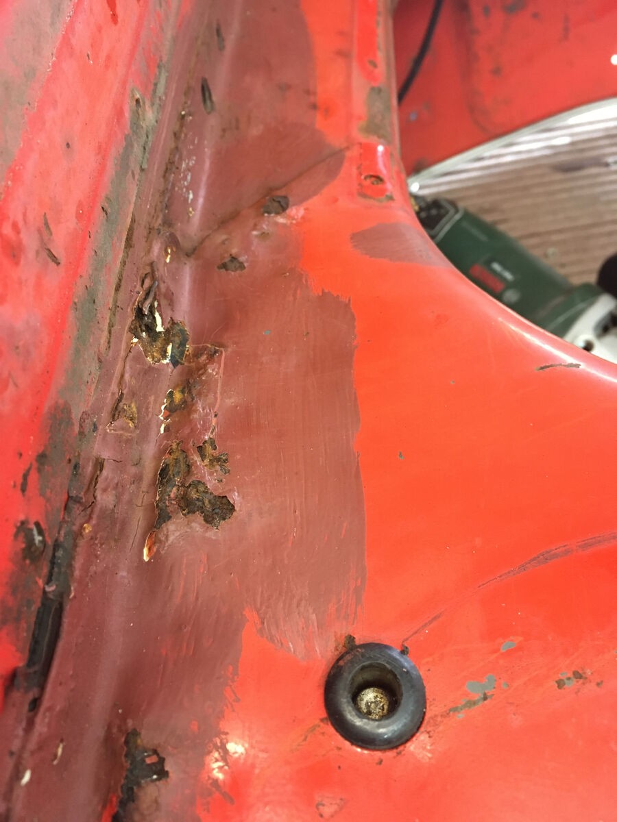

    Fast alles ist vergammelt, verbogen oder gebrochen.
    Ach ja, ein grünes Kabel das nicht angeschlossen war habe ich auch gefunden.
    War auf beiden Seiten mehrfach gebrochen und die Isolierung war total zerbröselt.

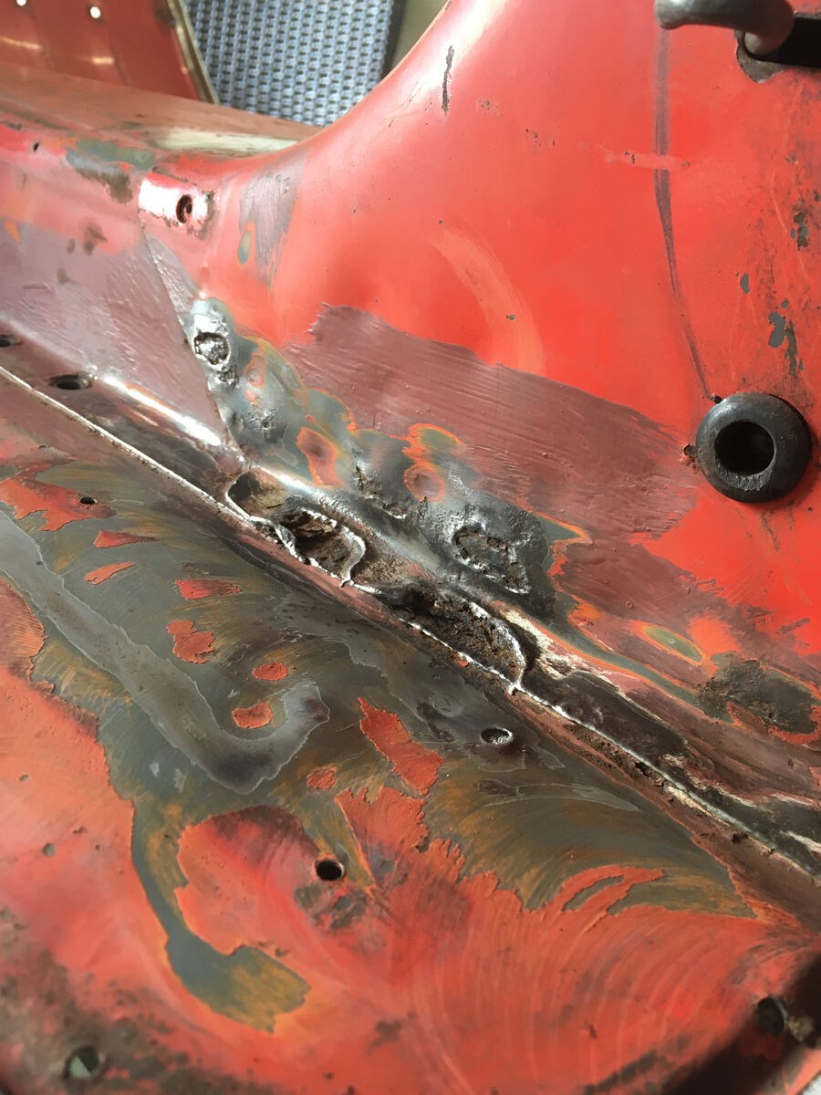

    • March 9, 2019 at 15:52

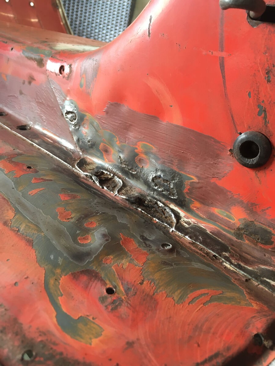

    Hm, da sind schon so zwei bis sieben Punkte, wo schweißen und verzinnen angesagt ist. Ich hoffe Du hast dafür nur kleines Geld abgedrückt bzw gewusst, was auf Dich zukommt.
