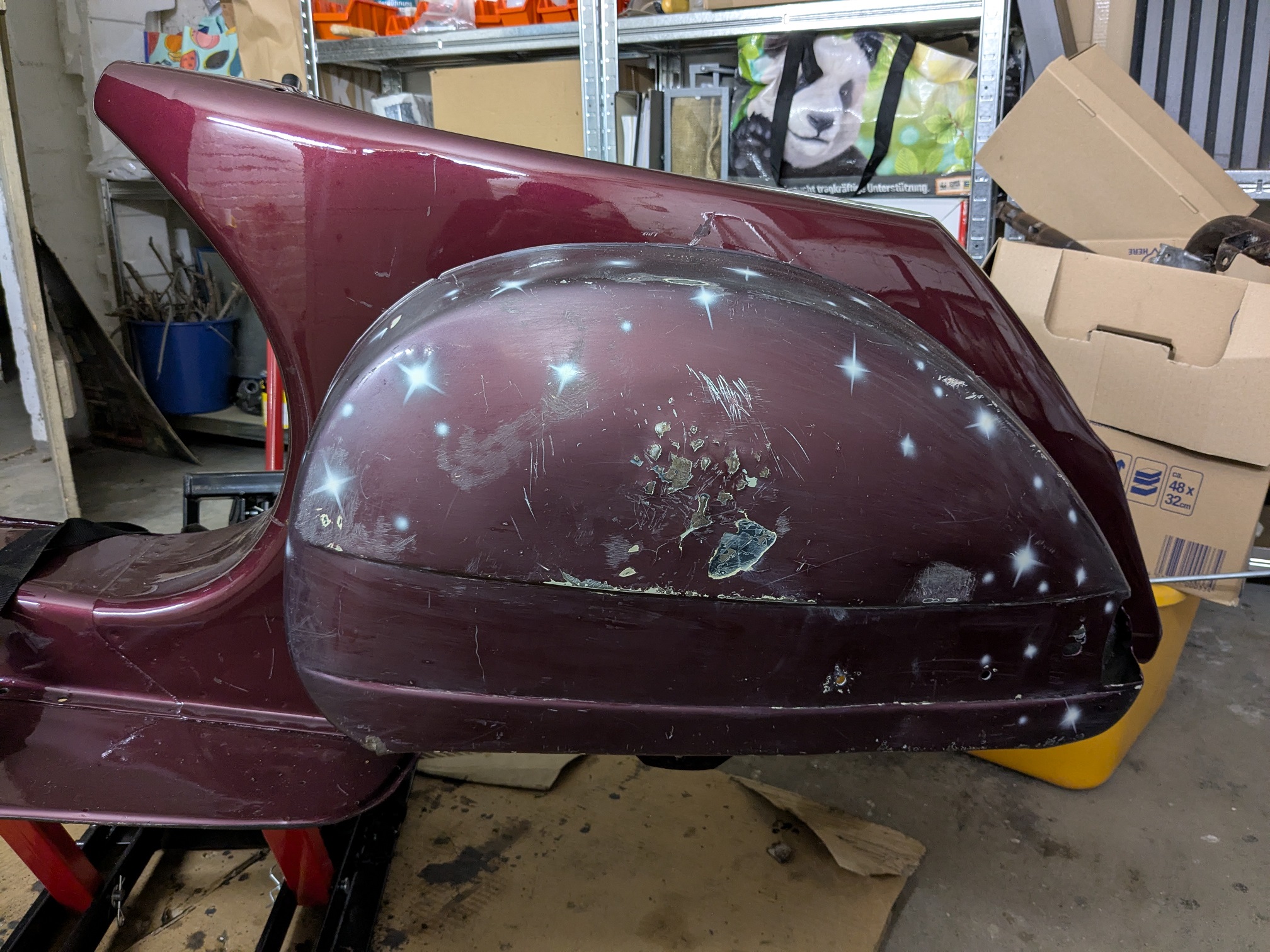

    Guten Abend in die Runde,

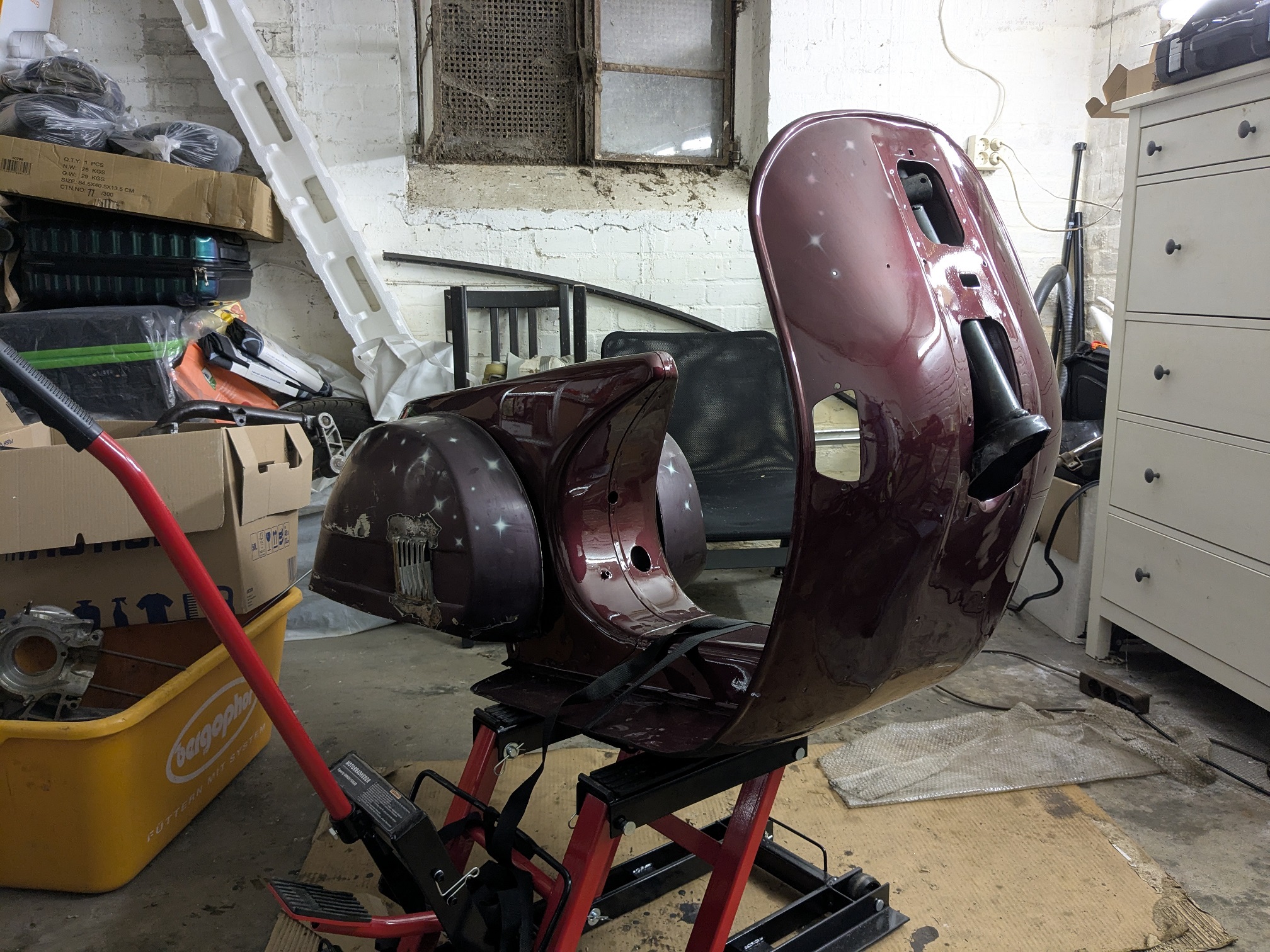

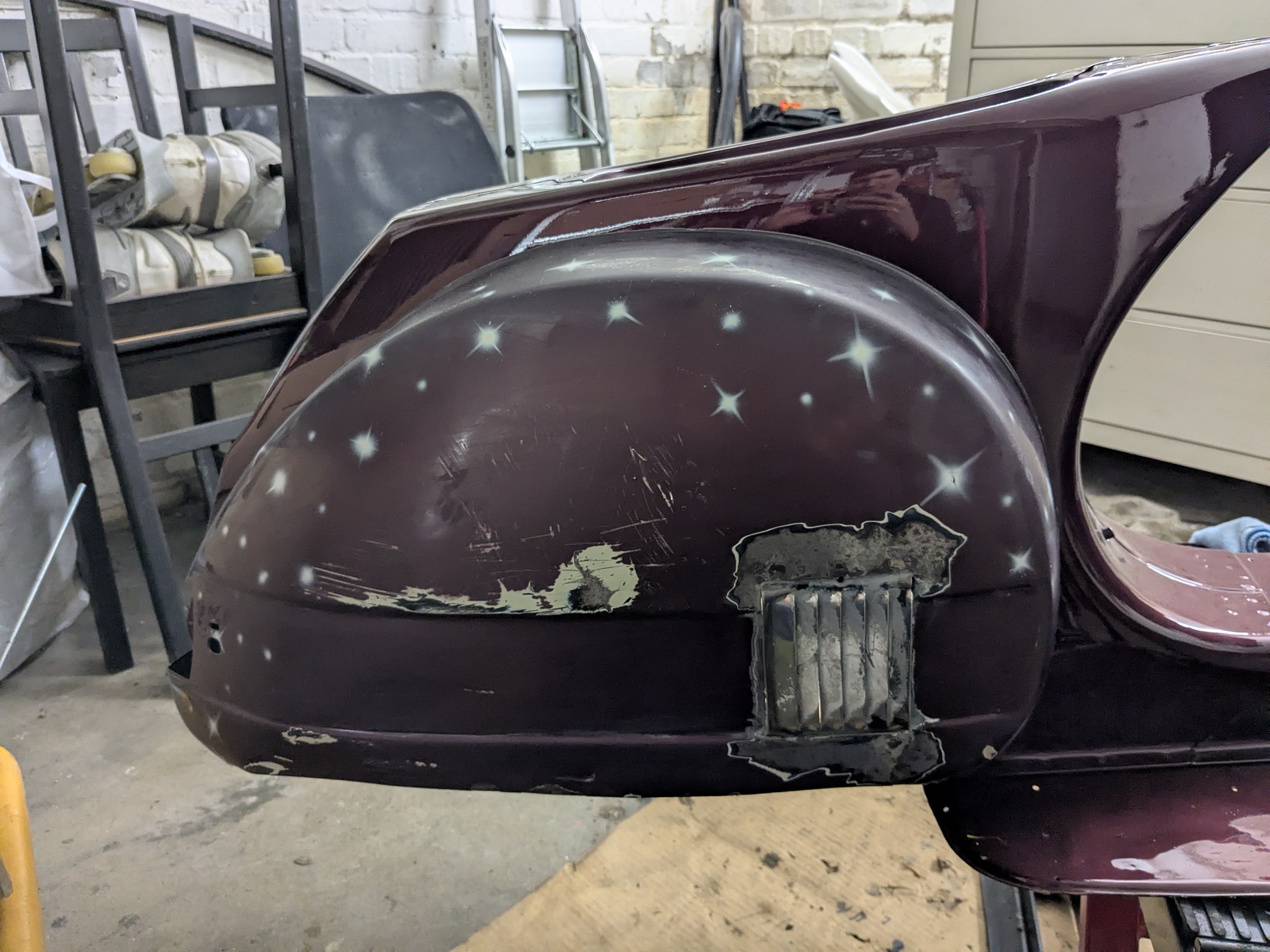

    der erste Anstrich mit Fertan ist gerade durch. Obwohl es noch recht frisch ist, finde ich super spannend, dass die blanken Stellen wirklich ziemlich dunken (fast schwarz) werden. Mal schauen wie es morgen aussieht.
    Ich wollte es dann nicht beim Fertan belassen und habe mir mal die Backen angeschaut. Und siehe da?!
    Unter dieser ganzen dunkelweißen Paste
    schlummert tatsächlich der gleiche Lack wie beim Rahmen
    Werde die Backen nach Möglichkeit reinigen und säubern, um zu sehen, ob und inwieweit sie noch nutzbar sind. Bei dieser Backe sieht man ja bereits, dass da jemand mal ordentlich geschlittert ist, und dass da ein Durchbruch behoben wurde.
    Schauen wir mal, ob sich das lohnt. Passende Backen machen natürlich schon mehr her als "irgendwelche".

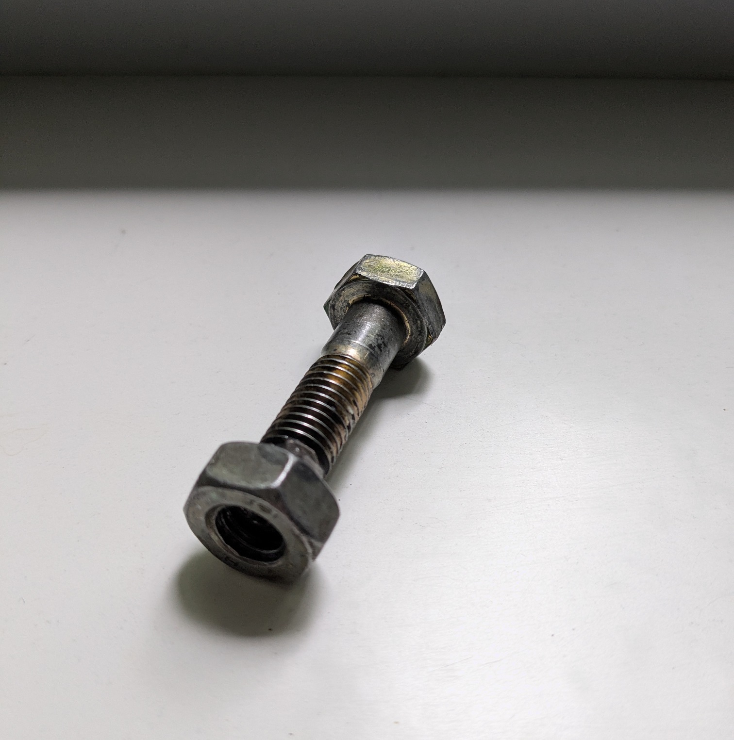

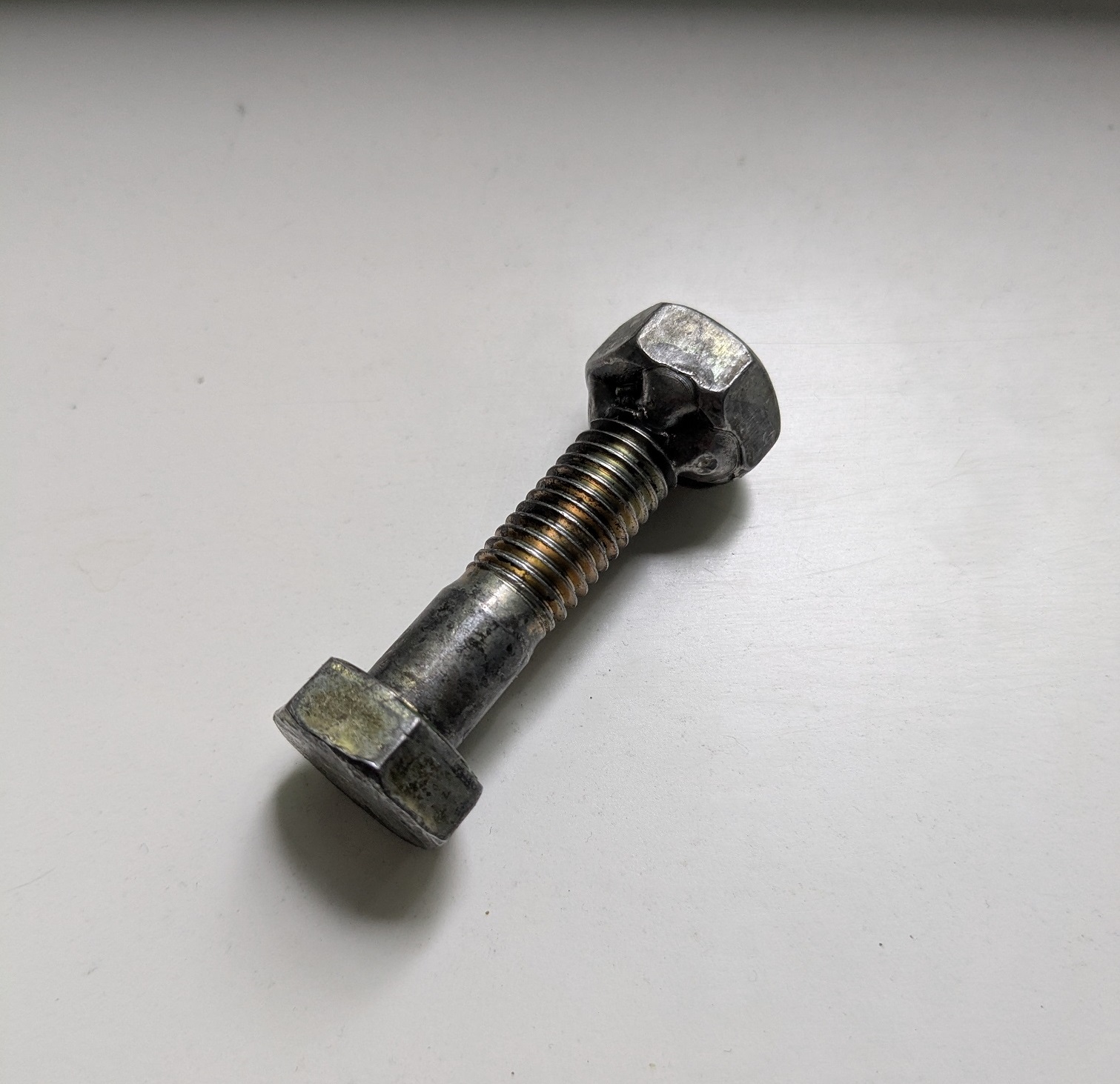

    Beim Reinigen der Teile ist mir eine Konstrutktion ins Auge gesprungen, die ich nicht richtig einordnen kann:
    Verschweißte Schraube mit Mutter, passend für einen 17ner Schlüssel. Habt ihr vielleicht eine Vermutung, was mir der Vorbesitzer hier mitgegeben hat?
    Danke und besten Gruß :+2

    • June 15, 2025 at 12:38
    • #73
    Ein Andenken an schlechte Schrauberzeiten...

    • June 15, 2025 at 17:26
    • #74
    Selbstgebastelter Inbus-Schlüssel.

    • June 16, 2025 at 16:16
    • #75
    Glaube ich auch, ich hätte den beim VW 181 brauchen können für die Öleinlass und -ablasschrauben am Getriebe

    • June 19, 2025 at 13:07
    • #76
    Alles klar, vielen Dank für die Hinweise. Schneide mit, dass ich das Teil nicht gebrauchen kann.
    wolf181, da du es gebraucht hast - kann es sein, dass du es nochmal brauchen könntest? Schicke es dir gerne. Ansonsten wandert es zum Werthof.

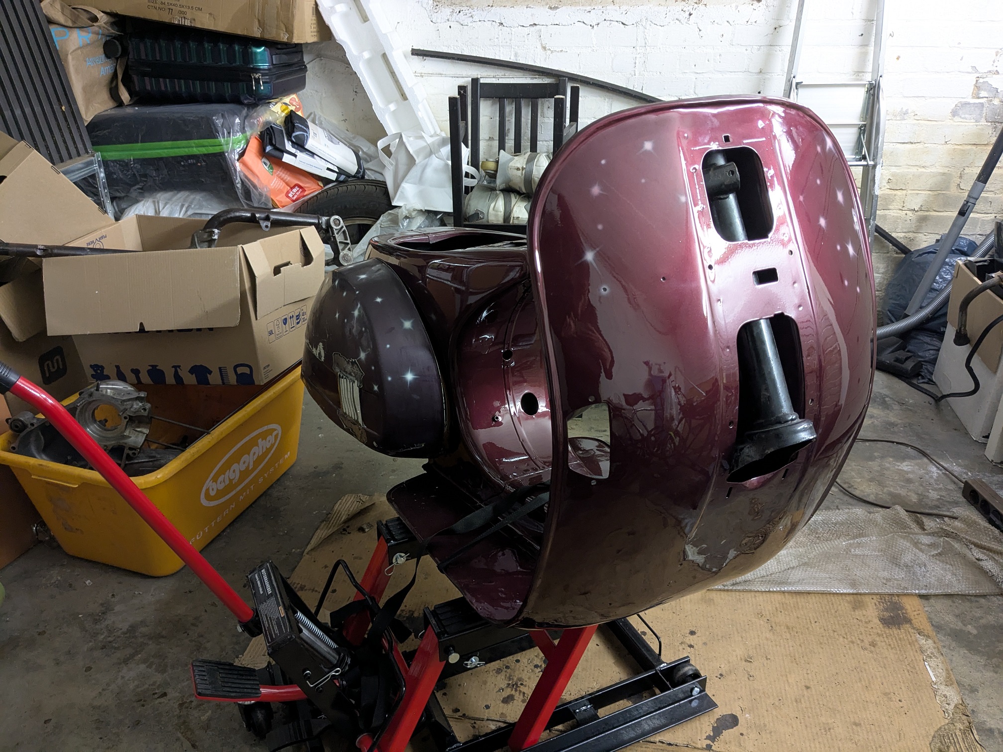

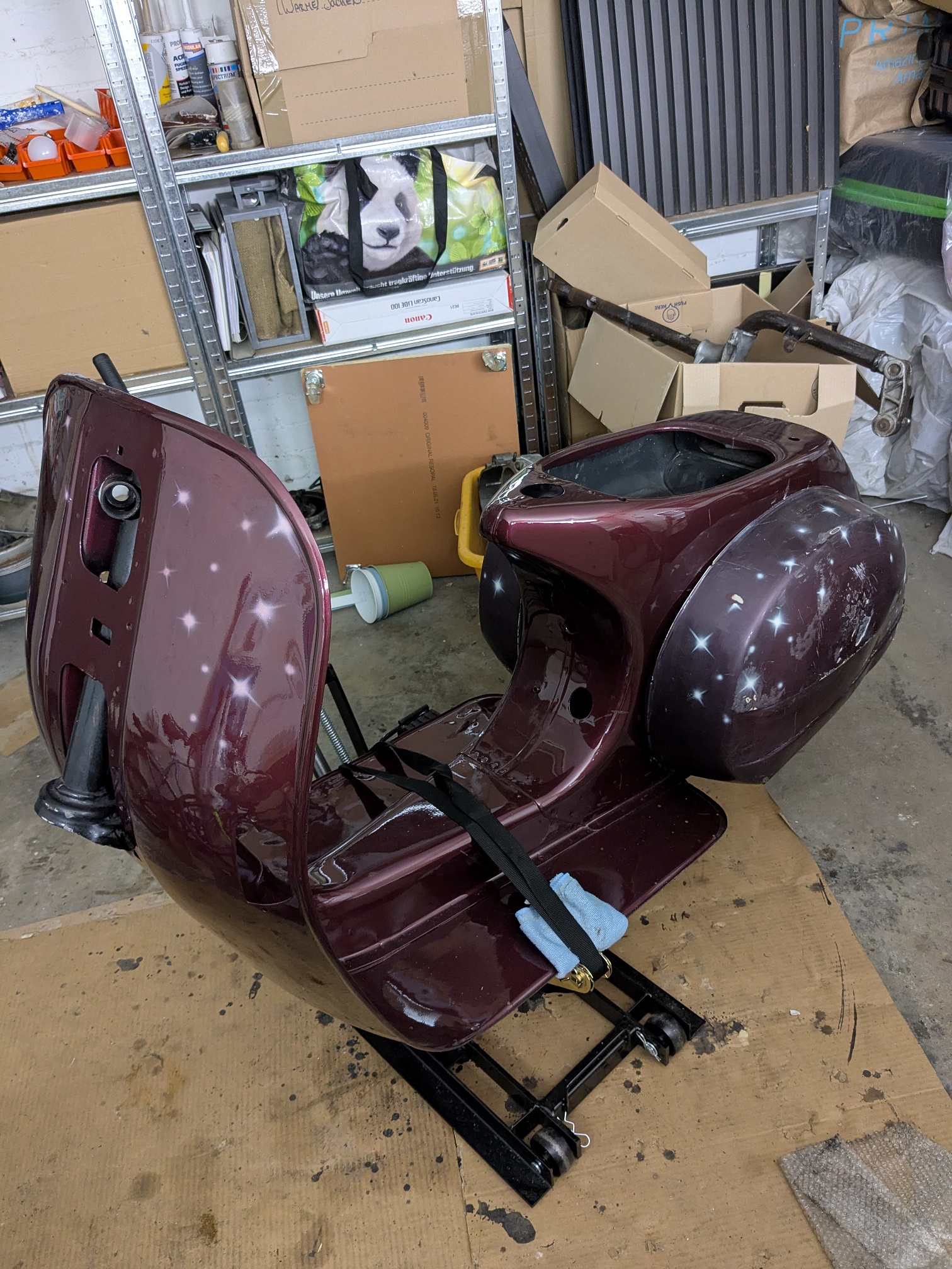

    Nachdem ich den von Volker überarbeiteten Rahmen ordentlich mit Fertan eingeschmiert habe, erfuhr ich zufällig, dass Bekannte eines Freundes eine Hinterhoflackiererei bei mir um die Ecke aufgemacht haben. Nach ein bisschen Smalltalk wollten man sich des Rahmens annehmen und zu einem guten Kurs die richtige Farbe auslesen und den Rahmen lackieren. Eigentlich war mein Plan "nur" die blanken Stellen schwarz zu machen, hier dachte ich mir "Warum nicht probieren?"
    Man versicherte mir, dass man wisse, was man tut und entsprechend alles chico werden würden. Ein wenig blauäugig trottete ich heim und wartete auf Meldung über Fertigstellung. Resultat: Typenschild ab, die Halter für die Seitenbacken ebenfalls lackiert, Rahmennummer auch überlackiert.
    Zum Glück ist das Typenschild wieder aufgetaucht, die Rahmennummer habe ich vom Lack befreit. Ich halte aber fest, dass ich bei solchen Aktionen genauer nachfragen sollte.
    Danach habe ich mit Christians Hilfe (vielen Dank für die Anleitung) ein Werkzeug fürs Zerlegen des Lenkkopflagers gebaut und die Lager gut rausbekommen. Der Rahmen ist jetzt alles los, was dran war.
    Auch die Schwinge habe ich, bis auf das Schwinglager, komplett auseinander bekommen.
    Hier ein paar neuere Bilder:
    Mir ist im Laufe dieses Jahres, in dem ich nicht richtig voran gekommen bin, aufgefallen, dass mich die schiere Bandbreite der Themen überfährt. Ich stelle mich vor den Bausatz, schaue mir die Backen, den Rahmen, Motor, etc. an, mache ein bisschen hier, ein bisschen da. Stelle dann fest, dass irgendwas fehlt oder gerade nicht geht/dran ist und bin von den Möglichkeiten wie gelähmt.
    Ich würde deswegen gerne bei euch um Richtungsweisung, damit ich geordnet vorgehen kann und das Ding auch was wird. Denn wenn es so weitergeht wie bisher, sehe ich mich (ein wenig) verzweifeln und noch Jahre ins Land vergehen, bevor irgendwas passiert.
    Aktueller Stand
    • Rahmen wie ihr ihn seht
    • Backen wir ihr sie seht
    • Schwinge auseinandergebaut
    • Motor auseinandergebaut
    • Kein Kabelbaum
    • Keine Züge
    • Benzin- und Öltank liegen ebenfalls lose neben dem Rahmen
    Deswegen ganz plump: Welcher Schachzug ist als nächster der sinnvollste?
    Würde ich riesig über alle Anweisungen und Hilfe freuen.
    Vielen Dank
    Misha
