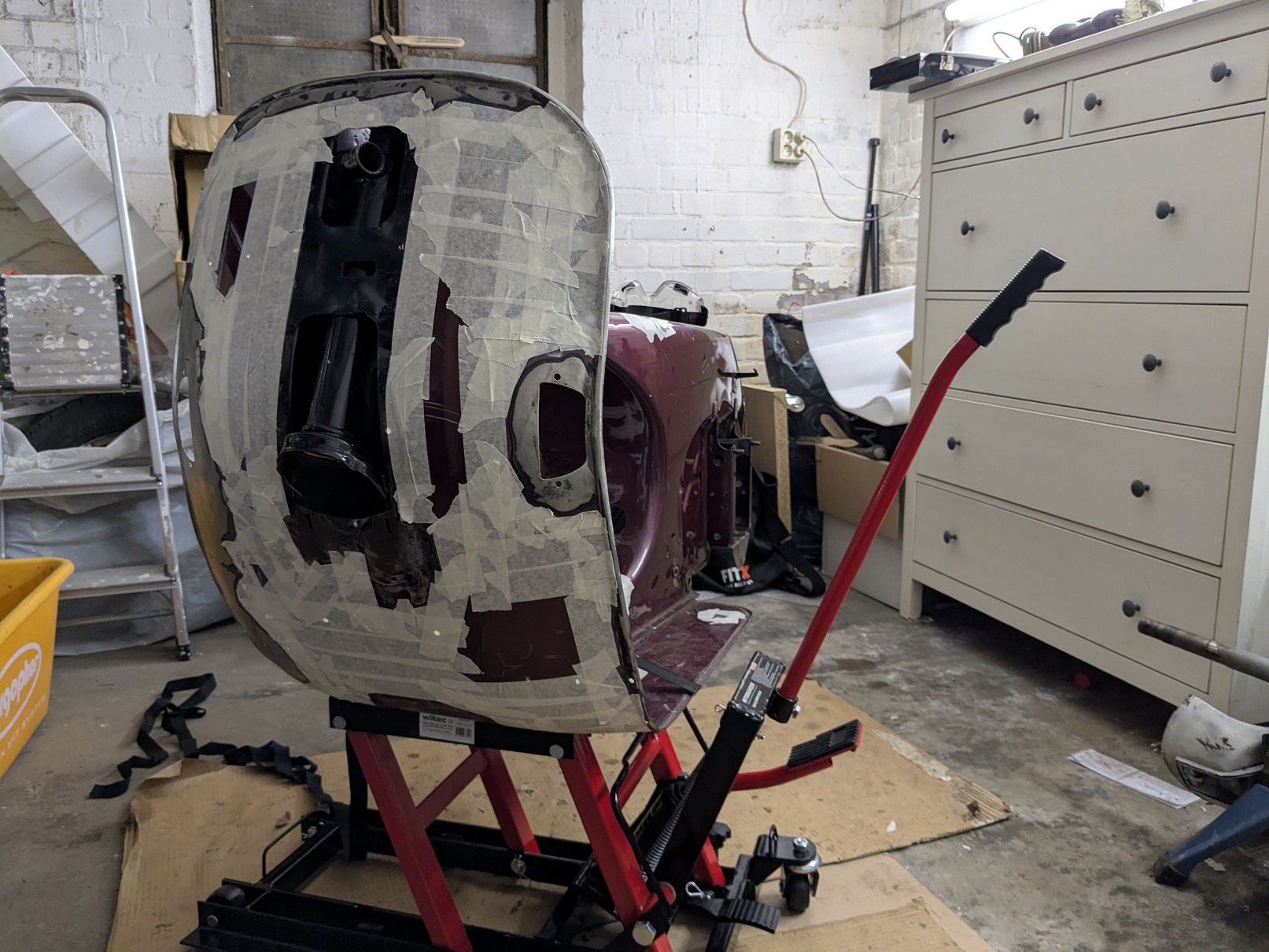

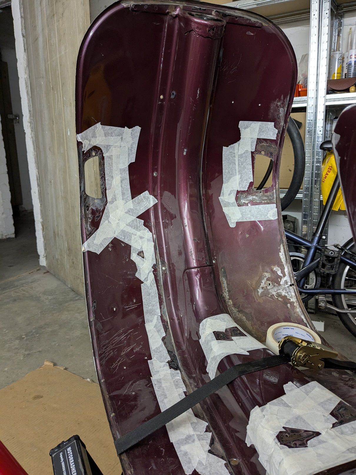

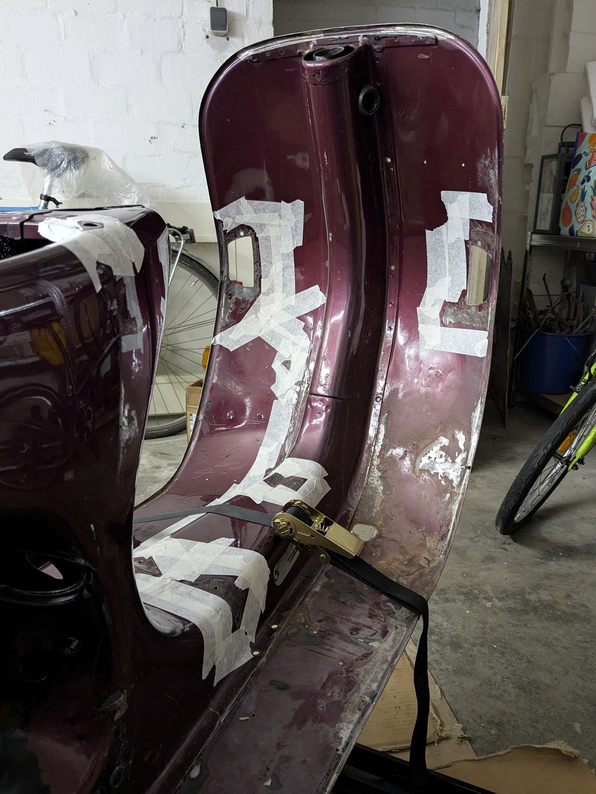

Damit aber das die Vespa nicht zu lange warten muss (seien wir ehrlich, sie wird lang genug warten müssen), habe ich heute angefangen den Rahmen für die nächsten Schritte vorzubereiten. Hier ein paar Fotos von mittendrin - mittlerweile klebt da mehr Malerband dran.
Die Stellen, die Volker von Rost befreit, ausgebeult und ausgebessert hat, will ich bald mit Fertan bearbeiten, bevor sie dann schwarz lackiert werden. Fertan kenne ich bisher nicht, deswegen möchte ich ungern böse Überraschungen durch ein Fließen haben. Mal schauen, ob das zu viel, genug oder zu wenig gewesen sein wird.

Hab den Rahmen abgeklebt, damit das Fertan nicht über den Lack läuft und Spuren/Verunreinigungen hinterlässt, wenn ich es auf die blanken Stellen auftrage. Beziehungsweise auch als Schutz, damit ich den Lack nicht einsaue.
Du musst das Fertan ohnehin abwaschen wenn du danach lackieren willst.
Hier https://www.korrosionsschutz-depot.de/media/pdf/18/a6/8c/fertan.pdf findest du Verarbeitungshinweise. -

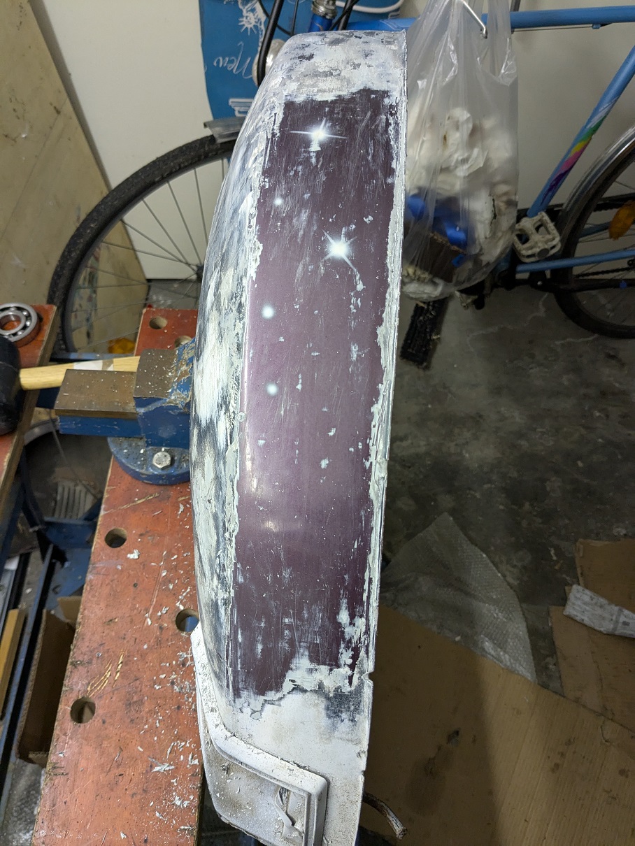

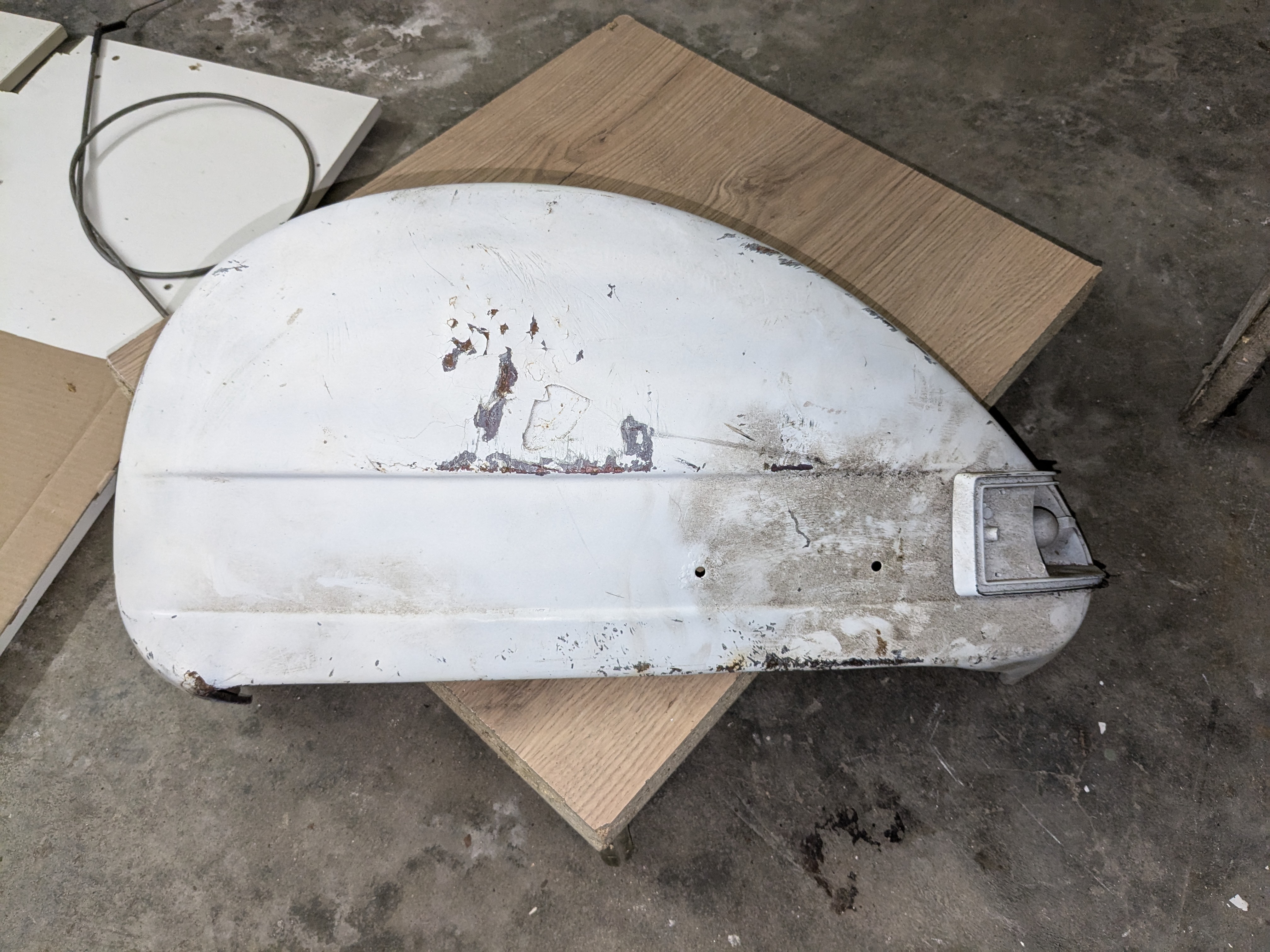

Ich wollte es dann nicht beim Fertan belassen und habe mir mal die Backen angeschaut. Und siehe da?!
Unter dieser ganzen dunkelweißen Paste
schlummert tatsächlich der gleiche Lack wie beim Rahmen

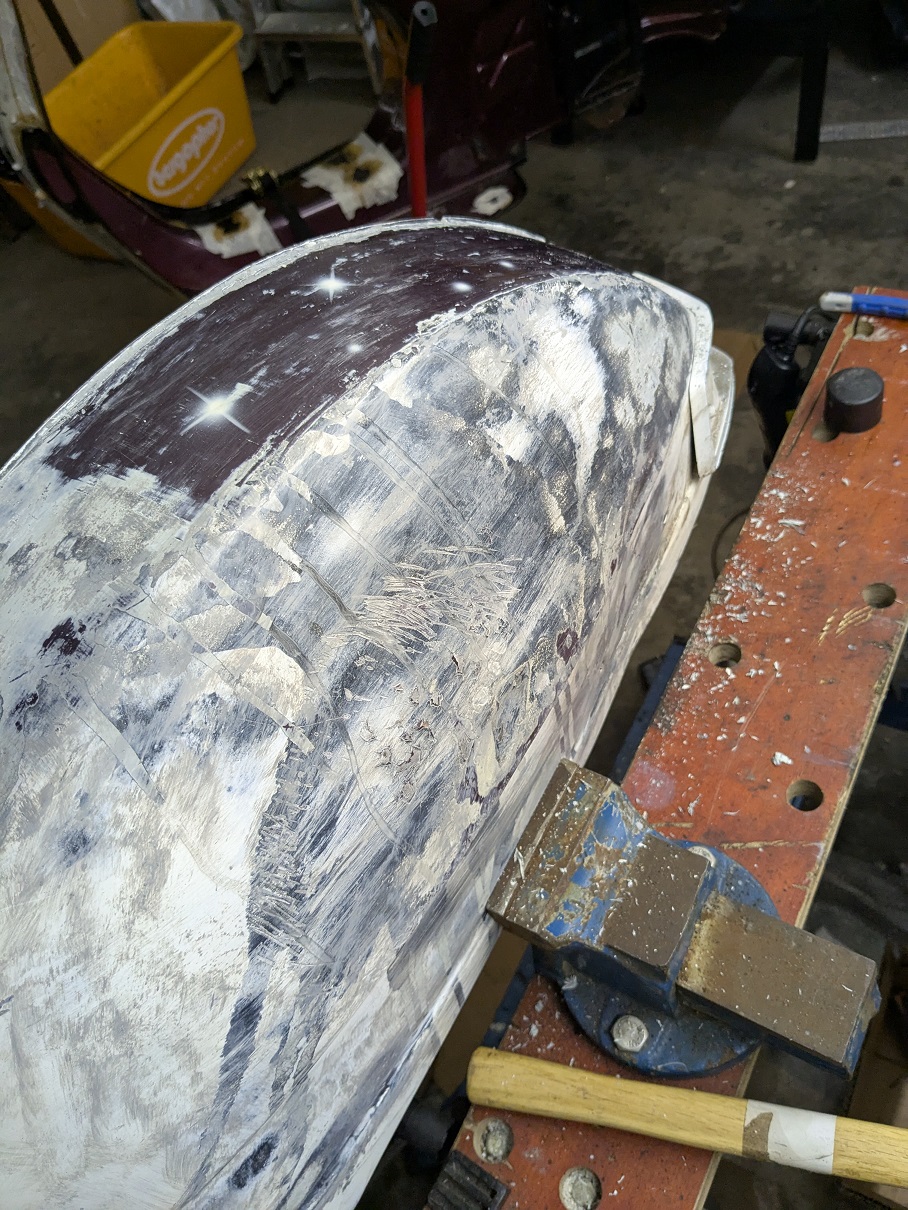

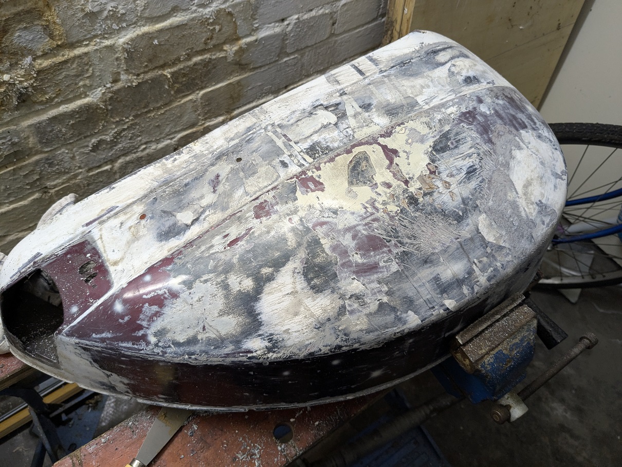

Werde die Backen nach Möglichkeit reinigen und säubern, um zu sehen, ob und inwieweit sie noch nutzbar sind. Bei dieser Backe sieht man ja bereits, dass da jemand mal ordentlich geschlittert ist, und dass da ein Durchbruch behoben wurde.
Schauen wir mal, ob sich das lohnt. Passende Backen machen natürlich schon mehr her als "irgendwelche".

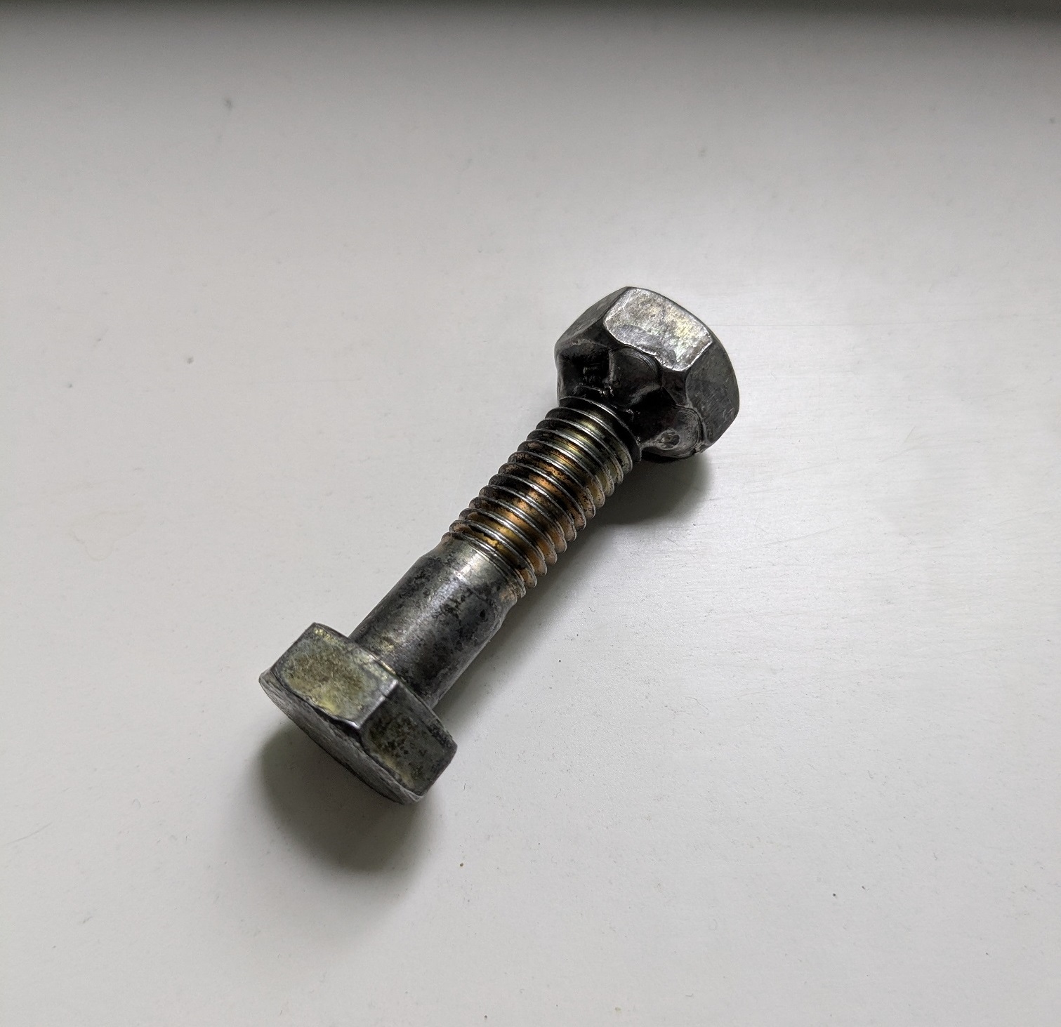

Beim Reinigen der Teile ist mir eine Konstrutktion ins Auge gesprungen, die ich nicht richtig einordnen kann:
Verschweißte Schraube mit Mutter, passend für einen 17ner Schlüssel. Habt ihr vielleicht eine Vermutung, was mir der Vorbesitzer hier mitgegeben hat?
Danke und besten Gruß
Ein Andenken an schlechte Schrauberzeiten...
Selbstgebastelter Inbus-Schlüssel.
Glaube ich auch, ich hätte den beim VW 181 brauchen können für die Öleinlass und -ablasschrauben am Getriebe
Alles klar, vielen Dank für die Hinweise. Schneide mit, dass ich das Teil nicht gebrauchen kann.
wolf181, da du es gebraucht hast - kann es sein, dass du es nochmal brauchen könntest? Schicke es dir gerne. Ansonsten wandert es zum Werthof.
Das ist sehr aufmerksam von Dir, aber ich komme in der Zwischenzeit meinem Werkzeugfundus eine 17er Inbusnuss zufügen
