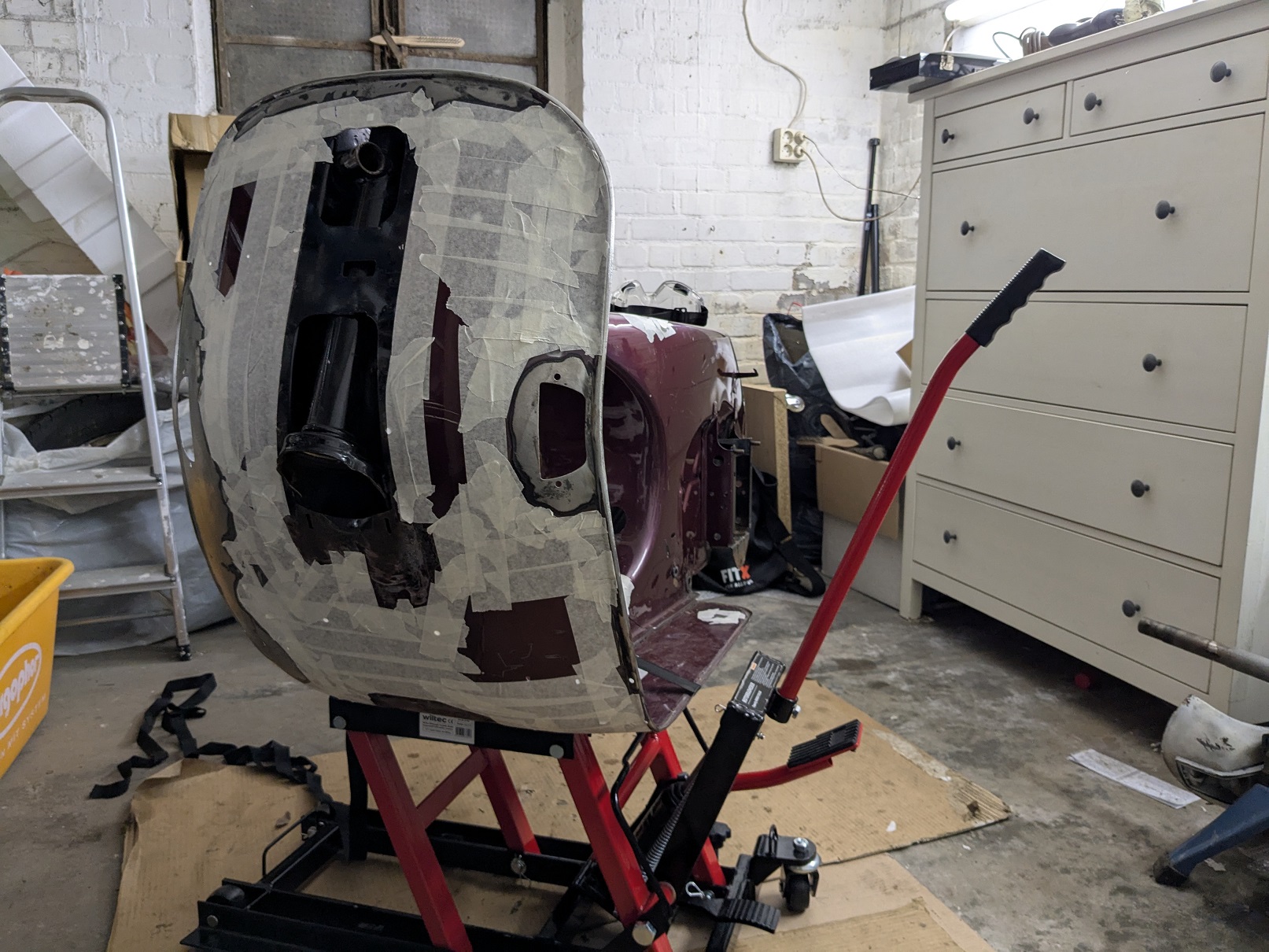

    Damit aber das die Vespa nicht zu lange warten muss (seien wir ehrlich, sie wird lang genug warten müssen), habe ich heute angefangen den Rahmen für die nächsten Schritte vorzubereiten. Hier ein paar Fotos von mittendrin - mittlerweile klebt da mehr Malerband dran.
    Die Stellen, die Volker von Rost befreit, ausgebeult und ausgebessert hat, will ich bald mit Fertan bearbeiten, bevor sie dann schwarz lackiert werden. Fertan kenne ich bisher nicht, deswegen möchte ich ungern böse Überraschungen durch ein Fließen haben. Mal schauen, ob das zu viel, genug oder zu wenig gewesen sein wird.

    Zitat von Volker PKXL2
    Misha, was hast du vor ?
    Hab den Rahmen abgeklebt, damit das Fertan nicht über den Lack läuft und Spuren/Verunreinigungen hinterlässt, wenn ich es auf die blanken Stellen auftrage. Beziehungsweise auch als Schutz, damit ich den Lack nicht einsaue.

    Du musst das Fertan ohnehin abwaschen wenn du danach lackieren willst.
    Hier https://www.korrosionsschutz-depot.de/media/pdf/18/a6/8c/fertan.pdf findest du Verarbeitungshinweise.

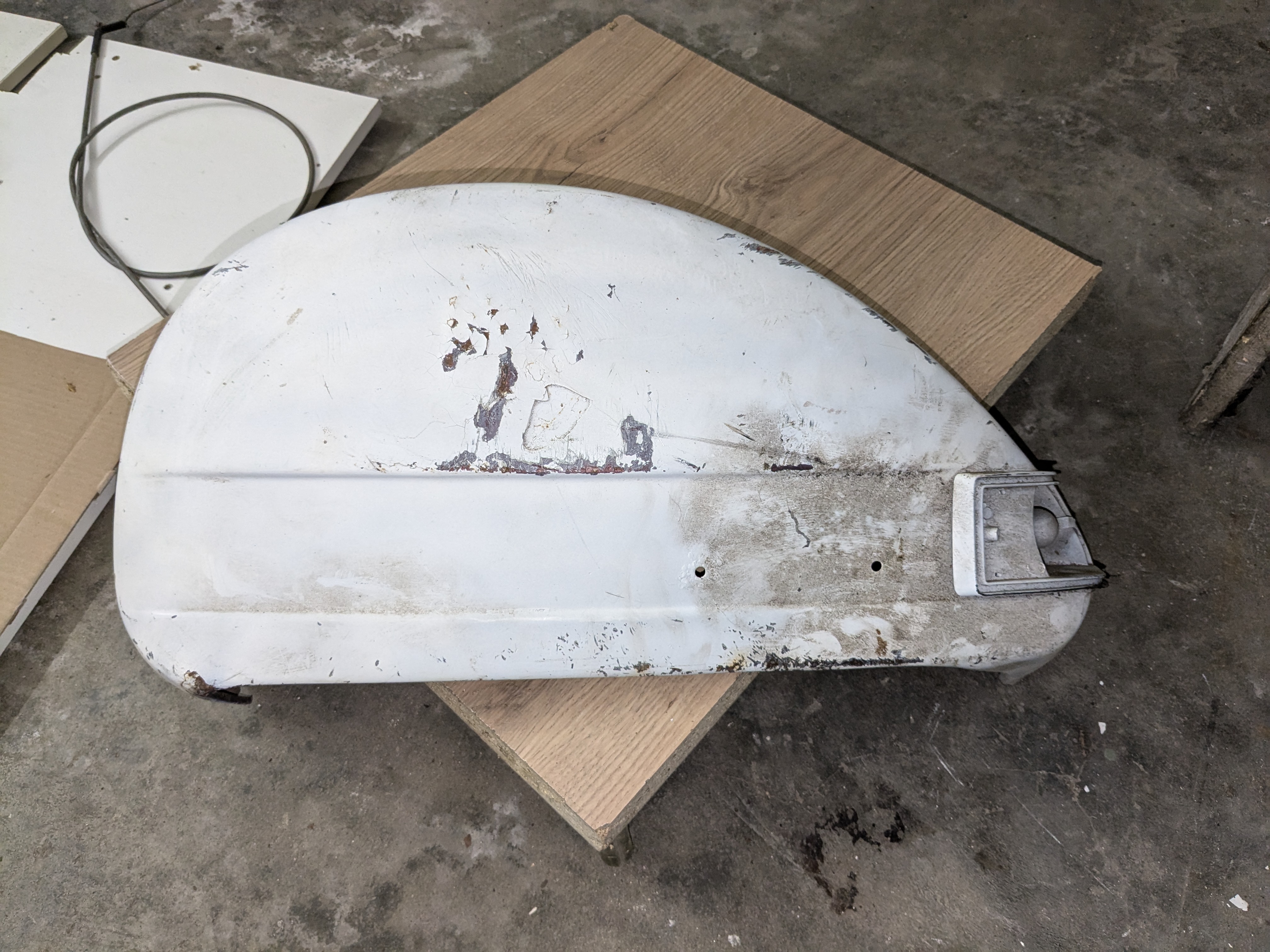

    Ich wollte es dann nicht beim Fertan belassen und habe mir mal die Backen angeschaut. Und siehe da?!
    Unter dieser ganzen dunkelweißen Paste
    schlummert tatsächlich der gleiche Lack wie beim Rahmen
    Werde die Backen nach Möglichkeit reinigen und säubern, um zu sehen, ob und inwieweit sie noch nutzbar sind. Bei dieser Backe sieht man ja bereits, dass da jemand mal ordentlich geschlittert ist, und dass da ein Durchbruch behoben wurde.
    Schauen wir mal, ob sich das lohnt. Passende Backen machen natürlich schon mehr her als "irgendwelche".
