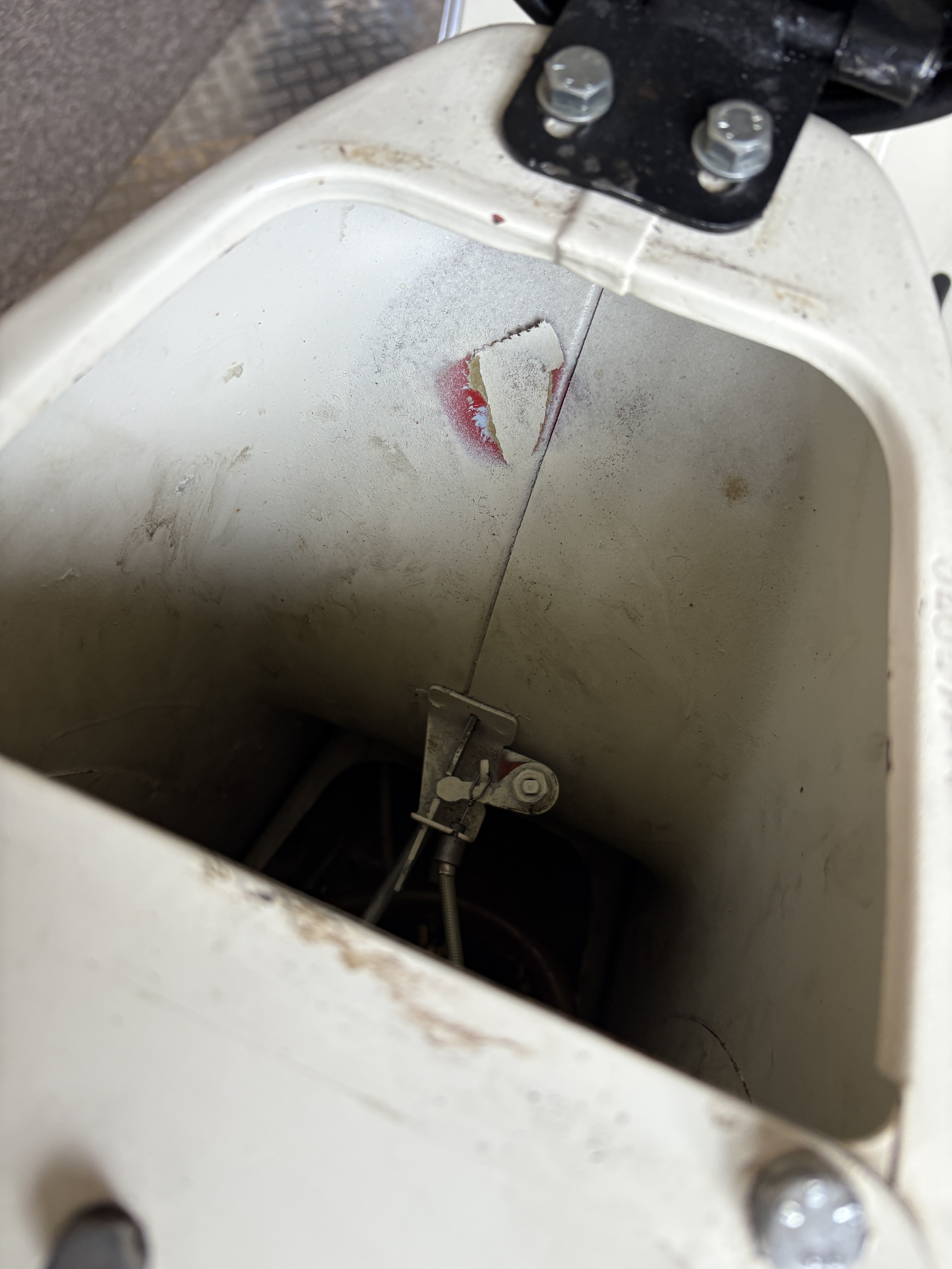

    Zitat von Monstervespa
    denke, das am ersten Fotoo ist durchgerostet
    Darum auch mein Rat zur Freilegung des O-Lacks, Trittbrett, bzw ausgrissene Strebe lässt sich schweissen, blanke Stellen und Flugrost auf den anderen Bildern versiegeln;
    Motor evtl machen lassen, bzw. mit Hilfe vom Forum auch selber erledigen, wie Florian schon geschrieben hatte.
    Bei Volker wäre der Roller natürlich in besten Händen!

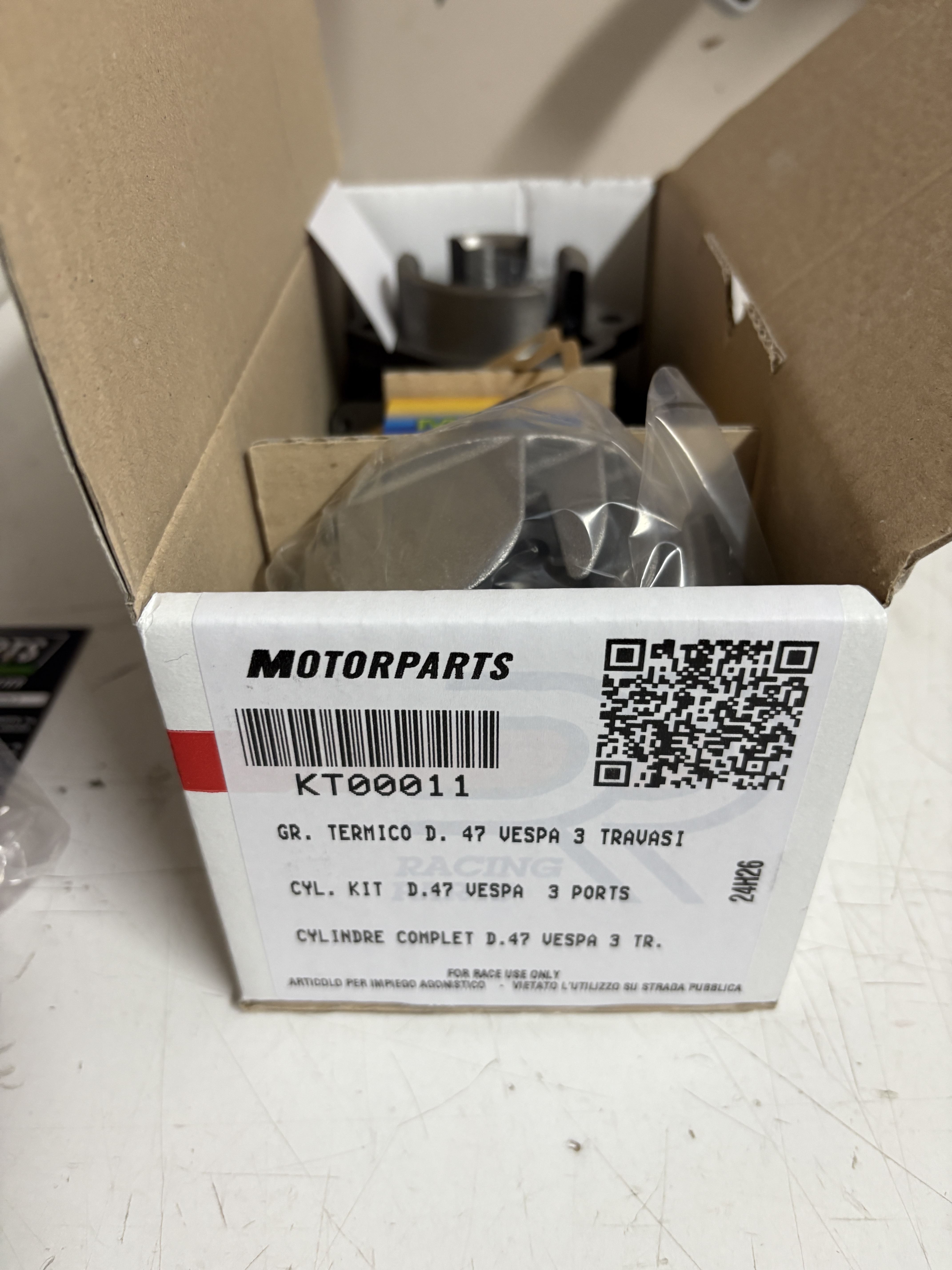

    War heute beim rollerladen hab mich jetzt entschieden :
    ich mach zuerst mal was mit der Leistung, 75 ccm Zylinder von , glaub DM, und neue Vergaserdüse, kostet 130,00 Euro

    • April 16, 2025 at 22:17
    • #47
    Hi, originale Grundierung bei deiner sollte grau sein, der originale Lack lt Vespafarben rosso 850
    Vespa Lack | Rosso 850 | Oldtimer Roller Fotos
    Fotos lackierter Vespas in der Piaggio Originallackierung Rosso 850.
    www.vespafarben.de
    und das wird auch der originale Lack sein, da er unter dem Papieraufkleber ist

    • April 17, 2025 at 08:25
    • #49
    ☺️ Danke für die Lorbeeren;
    Lässt sich aber alles rauslesen; lt. Besitzer und Scooterhelp ist es eine 66er 50N, da es von 66-71 bei den 50N nur ein rot gegeben hat, und dieser auch unter der Papiermarke noch vorhanden ist, muss es ja so sein 😉
    Die Firma heisst D.R. falls das jemals wichtig werden sollte. Da die Kollegen glaube ich 3 verschiedene Varianten ihres 75cm³ Zylinder anbieten: Weisst du welche verbaut werden wird?
    3,021
    31,344
    5,644
    • April 17, 2025 at 18:57
    • #52
    Denke bitte daran, dass du die Kanten zum Auslass und den Überströmern brichst. Sonst können sich die Kolbenringe da gerne mal einhaken.
    Eigentlich gehört zu einem 75'er Zylinder noch etwas mehr in der Peripherie, aber du willst ja erstmal nur mit dem Zylinder anfangen.

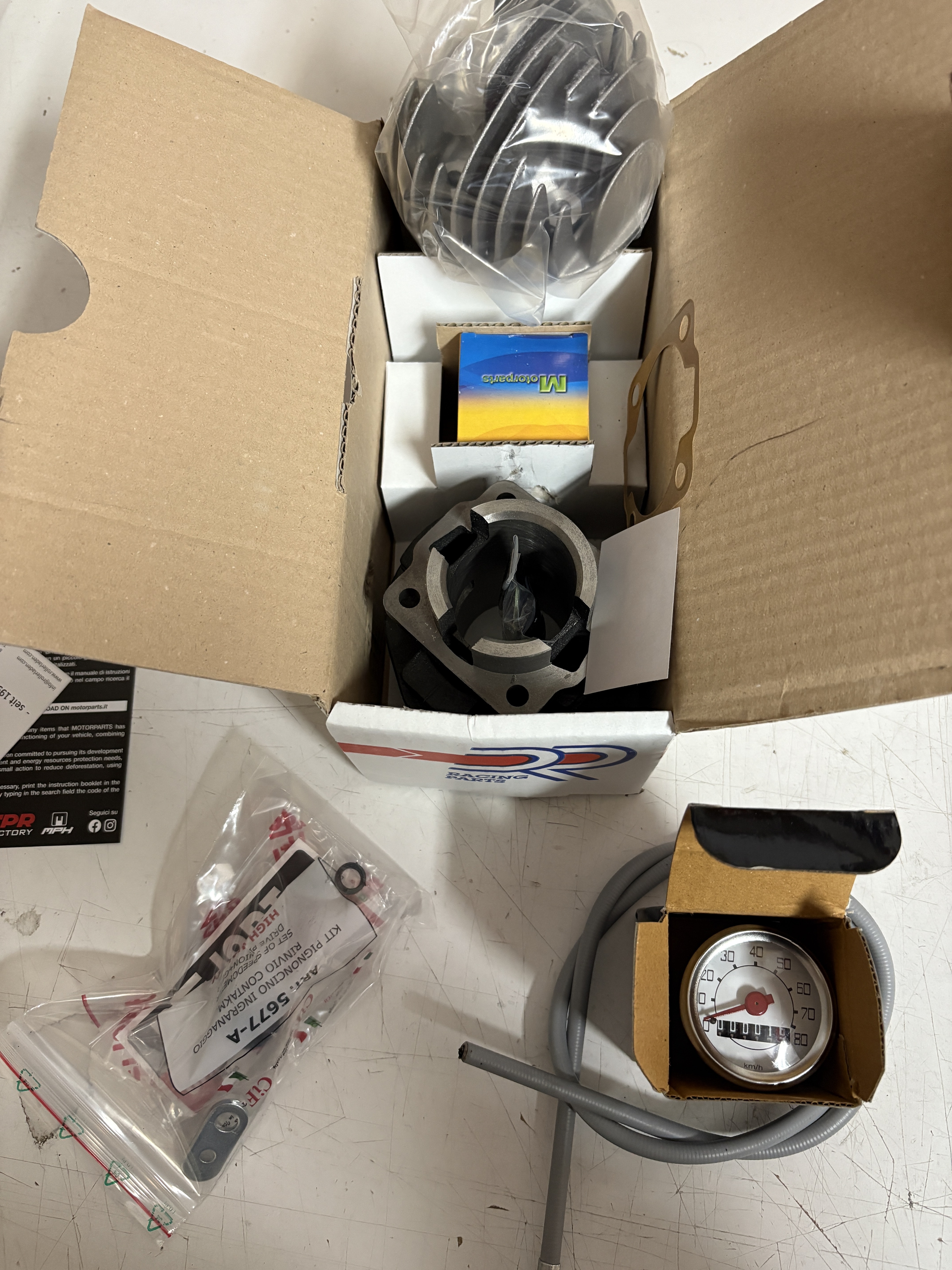

    hat mir der Verkäufer gesagt :thumbup:
    was nehm ich da, 800er Schleifpapier ?
    andere Vergaserdüse und neue Schwimmernadel hat er mir mit verkauft. Hab noch einen Vergaserdichtsatz mitgekauft, werd den Vergasser ultrschall reinigen lassen, macht ein Freund von mir

    • #55
    Moin
    Was ist für ne Befestigung für den Tacho dabei?
    Dieser U Bügel?
    Wenn ja bestell dir noch diesen hier
    Die passende Schraube dafür auch mitbestellen.
    Das U habe ich noch nie gescheit befestigt bekommen. Dafür ist alles irgendwie zu eng im Lenkkopf.
    Gruß Marco

    bei dem Zylinderkopfsatz sind keine Muttern dabei. Sollen die neu ? Gehen da normale Standard oder Edelstahlmuttern ?
    Gibt es da Infos zu den Drehmomenten ?
    Danke

    Moin
    Standart reicht

    • #58
    Wirst aber M7 brauchen, Federringe auch neu, Schrauben für den Kopf kannst die alten verwenden, aber auch hier neue Federringe; Zylinder mit Ringschlüssel richtig fest, kommst eh mit dem Drehmomentschlüssel nicht dran, Kopf über Kreuz 13-18 Nm, evtl beim Zylinder beschrieben

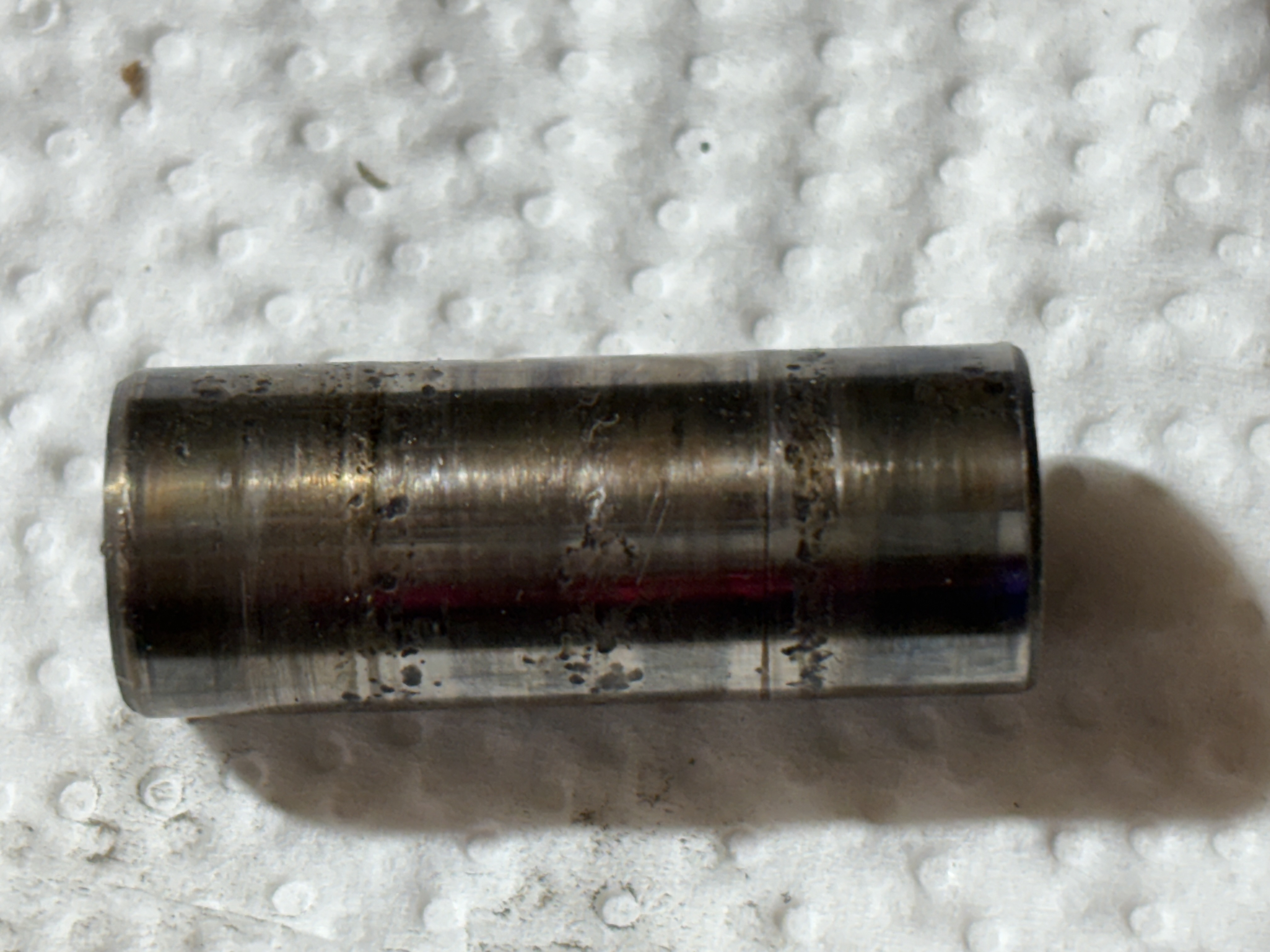

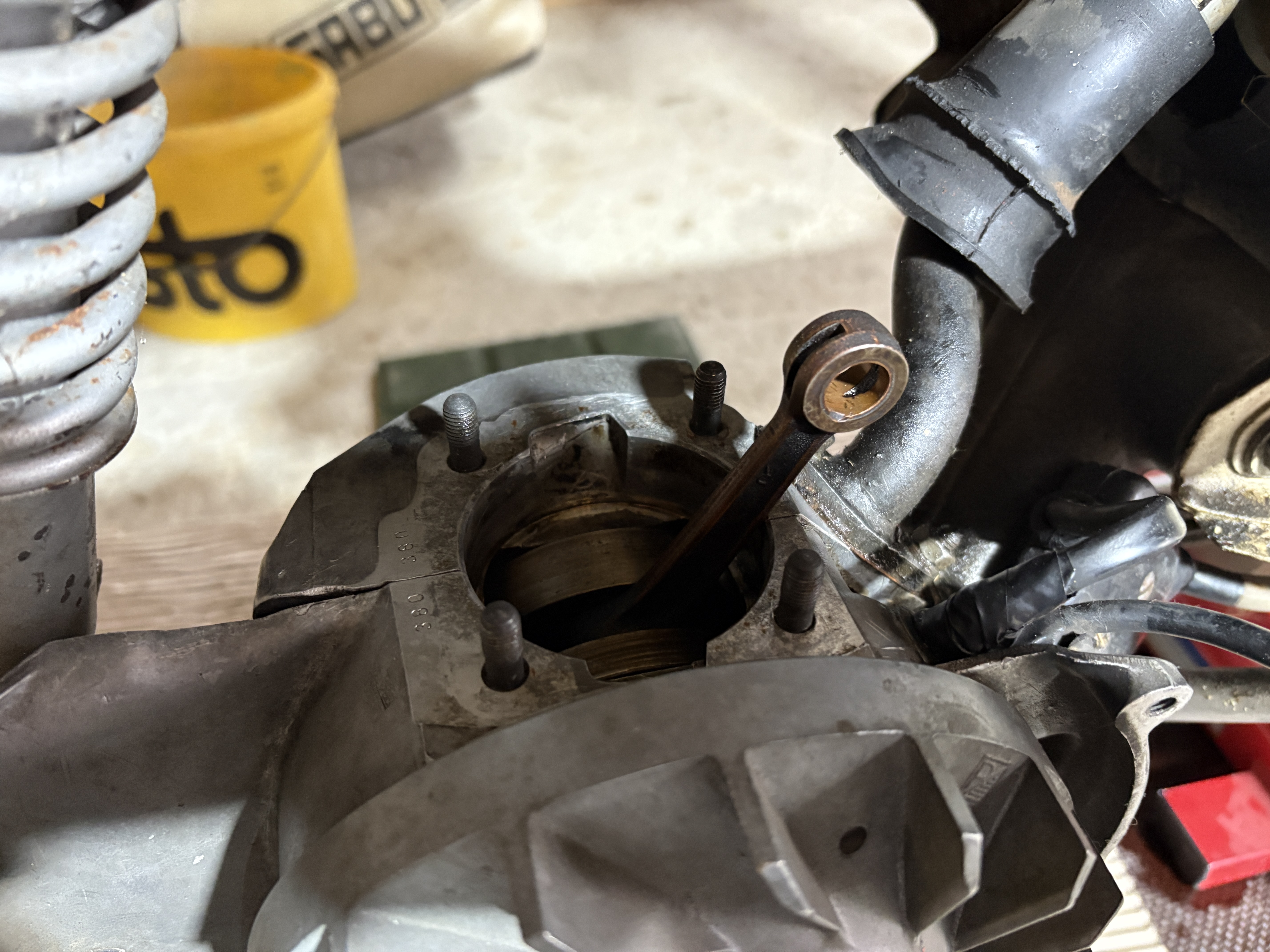

    so, zerlegt ist erstmal alles.
    Pleuellager ist ein Gleitlager, wechseln kann ich das nicht, denke, da brauchst Spezialwerkzeug X/
    2,024
    6,109
    778
    Oberbayern
    • April 24, 2025 at 16:02
    • #60
    Das hat schon bessere Zeiten gesehen, aber Kolbenbolzen sollte ja bei deinen neuen Satz dabei sein, dieser sollte „saugend“ in das Lager gehen; sollte die Buchse zu viel Spiel haben, gibts die neu, lässt sich einpressen und muss anschließend mit einer Reibaale passend zum KB aufgerieben werden
