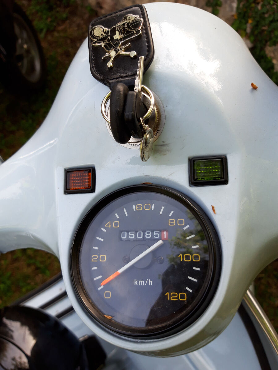

    An die PX alt Fahrer: Sagt mal, wie handhabt ihr das mit dem Schlüssel? Lange Zeit hatte ich einfach meinen Schlüsselbund aufm Tacho, aber a) ratet man die Geschwindigkeit noch mehr als man es mit dem guten Veglia eh schon tut, und b) zerkratzt das Glas halt auch mit der Zeit.
    Eine Saison hatte ich jetzt so etwas im EInsatz, um den Zündschlüssel vom Bund nehmen zu können:
    https://paracord.kaufen/2562-thickbox_…kroko-klein.jpg
    Aber die leiern mit der Zeit auch aus... Karabiner hab ich so klein nicht gefunden, denn die liegen ja dann auch gleich wieder aufm Glas auf. Momentan hab ich den Schlüssel einfach immer lose in der Tasche, aber ich warte schon auf den Tag, an dem ich ihn mal verliere...

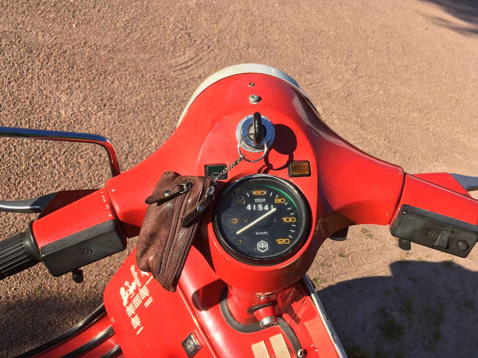

    Habe meine Vespa-Schlüssel in einem eigenen Schlüsselmäppchen, den Zündschlüssel an einem etwa fünf Zentimeter langen Kettchen. Beim Fahren schaut nur der Zundschlüssel raus, der Rest bleibt im Mäppchen und das Mäppchen hängt seitlich links neben dem Tacho. Alle anderen Schlüssel (Haus, Auto1, Auto2, Firma) sind in separaten Mäppchen in der Hosentasche.
    Fazit: Kein Zerkratzen und nur die Schlüssel dabei, die gerade gebraucht werden.

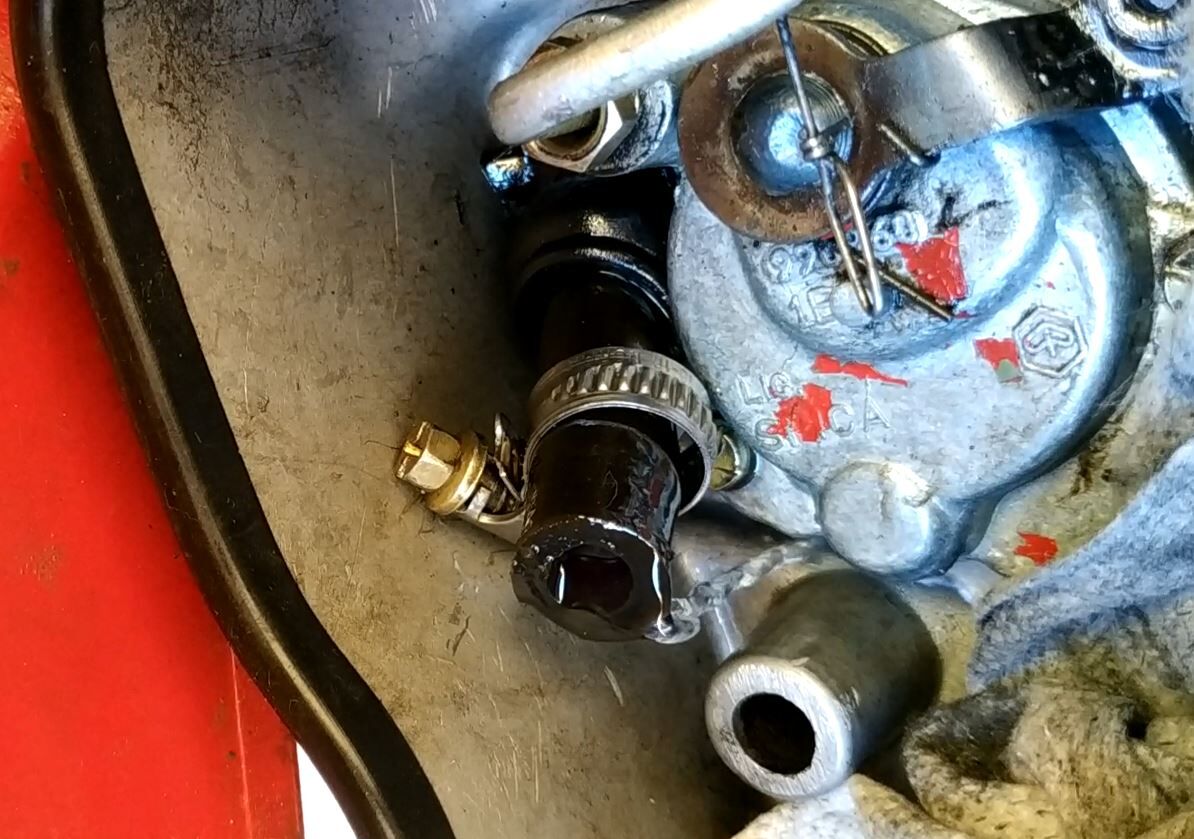

    Hallo nochmal,
    mittlerweile habe ich bei meiner PX200E die Kupplung und die Tachowelle getauscht. Jetzt bin ich am Vergaser dran. Dazu zwei Fragen:
    Hab mir diesen Dichtsatz gekauft
    https://www.scooter-center.com/de/dichtsatz-v…?number=5350007
    hab aber ein paar Dichtungen übrig wo ich nicht weiß wo die hin gehören, siehe Bild
    und ist die im Bild fließende Spritmenge sobald man den Benzinhahn aufmacht ausreichen?
    Vielen Dank,
    Strichmichel

    Ein paar Dichtungen könntest du noch verbauen. Die kleine aus Papier mit samt dem Metallring für den Schwimmerdeckel, die kleine schwarze für den Gasschieber auch. Die grosse schwarze unten an den Vergaser. Die große ist für andere Vergaser.
    Sprit könnte ausreichen, ist aber schlecht zu sehen auf einem Bild.
