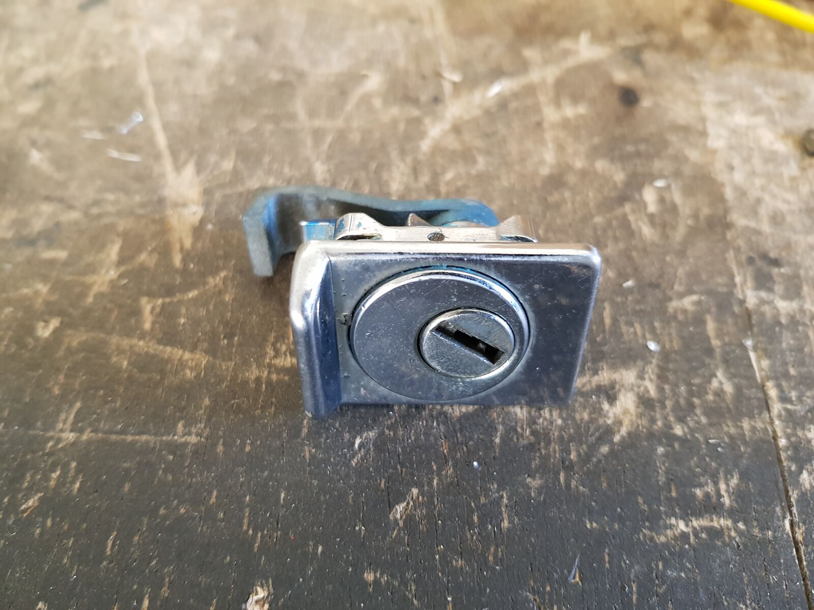

    Moin Leute,
    bekomme ich die, tja, Abschlussplatte? des Seitenfachs irgendwie vom Schloss und der ins Fach hineinragenden Verriegelung getrennt? Ich würde die gerne pulverbeschichten lassen.
    Danke
    Sandfurz

    • #9,640
    ein Bild von der andern Seite wäre hilfreicher.
