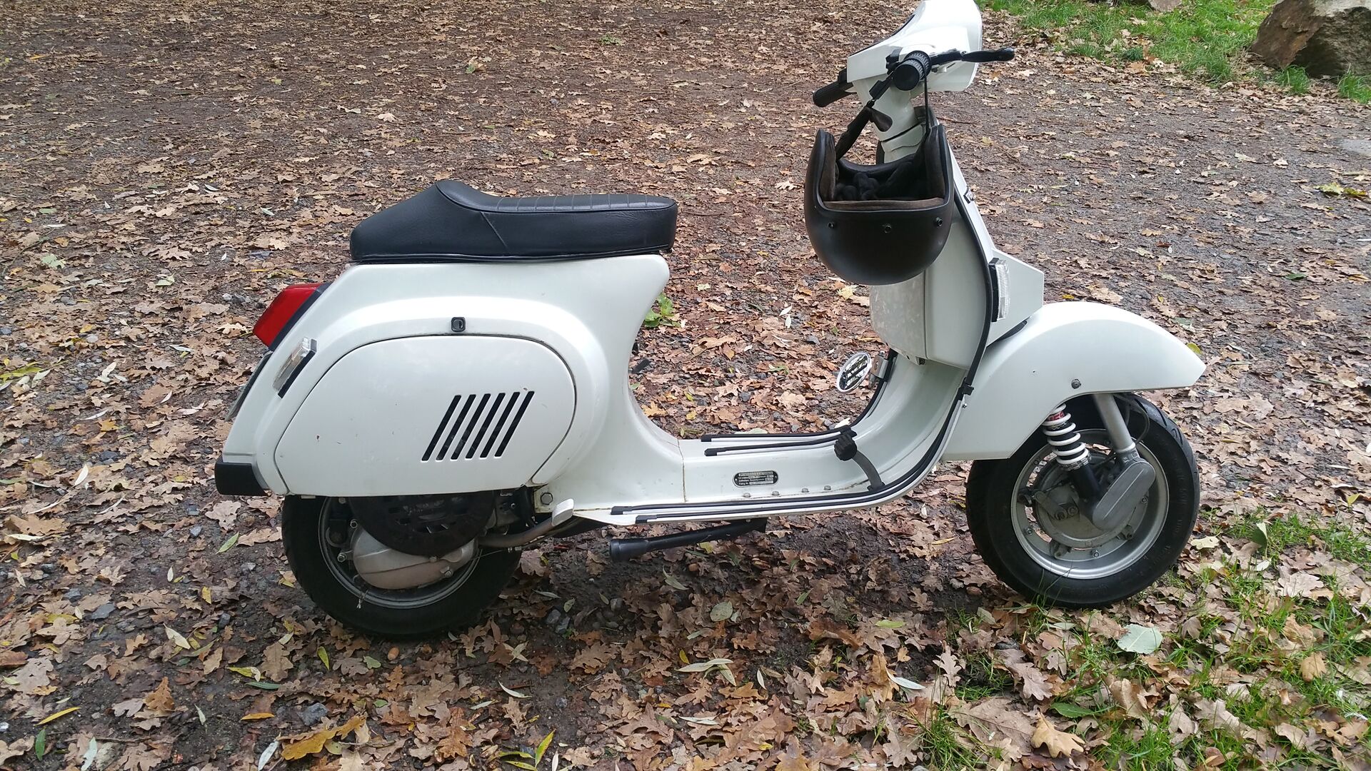

Hallo
Habe eine PK S Bj 84 in Weiß kann mir jemand die RAL Nummer mitteilen bitte?
Gab es ein Weiß oder mehrere ist aber ein Schalter
Danke Michael
@mik9966
Bianco P 9/4 = 1001 M
Danke
Liest sich wie eine Formel Muß doch noch studieren
Kannst du auf vespafarben.de nachlesen. Habe es auch daher.

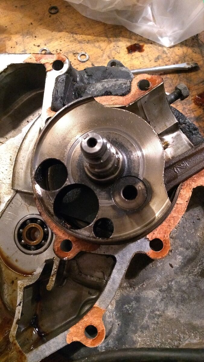

Bin dabei den Neuzugang fertig zu machen.
Ist das ne originale Kurbelwelle, oder irgendwas anderes. Die Bohrungen sehen mir irgendwie komisch aus. Motor ist nen V5SS1M.
Polini Evo Rennwelle würd ich sagen
Könnte das auch ne umgedengelte Ori-Welle sein? Das sieht alles so reingeschnitzt aus
Und nein, das ist nicht original, höchstwahrscheinlich sogar leistungssteigernd, vielleicht sogar illegal
Ich würde mir, wenn du vorhast den Motor jetzt vernünftig zu machen einfach ne neue Mazzuchelli Kurbelwelle verbauen, die sind bezahlbar und laufen wahrscheinlich runder als deine jetzige Welle.
Das ist ne original Piaggio Welle. Meine PV hatte diese wuchtbohrungen auch. Das Du da nen original 50ss Motor hast weißte ja wohl? Wenn Du da die Welle tauscht ist der nur noch die Hälfte wert

Danke, an alle.
Wenn sie original ist lass ich die auch drinnen.
Und ja bin mir bewusst was es für ein Motor ist.
