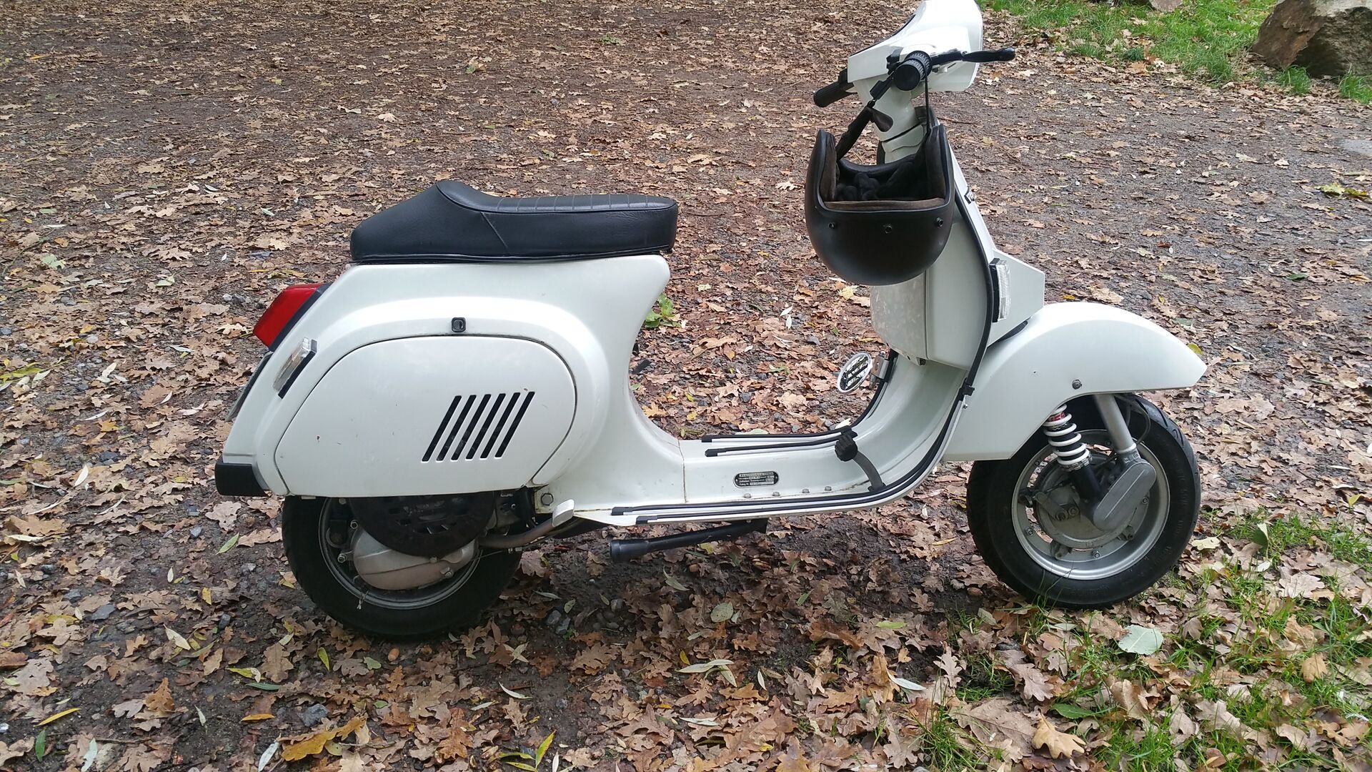

    Hallo
    Habe eine PK S Bj 84 in Weiß kann mir jemand die RAL Nummer mitteilen bitte?
    Gab es ein Weiß oder mehrere ist aber ein Schalter
    Danke Michael
      • 660.69 kB
      • 1,920 × 1,080
  • alfamaik82
    21
    491
    89
    Nähe Koblenz
    50 special
    • November 26, 2018 at 18:51
    • #10,026
    @mik9966
    Bianco P 9/4 = 1001 M

    Liest sich wie eine Formel Muß doch noch studierenklatschen-)
  • alfamaik82
    21
    491
    89
    Nähe Koblenz
    50 special
    • November 26, 2018 at 19:26
    • #10,028
    Kannst du auf vespafarben.de nachlesen. Habe es auch daher.
