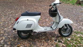

    Hallo
    Habe eine PK S Bj 84 in Weiß kann mir jemand die RAL Nummer mitteilen bitte?
    Gab es ein Weiß oder mehrere ist aber ein Schalter
    Danke Michael

    @mik9966
    Bianco P 9/4 = 1001 M

    • November 26, 2018 at 19:06
    • #10,027
    Danke

    • November 26, 2018 at 19:26
    • #10,028
    Kannst du auf vespafarben.de nachlesen. Habe es auch daher.
