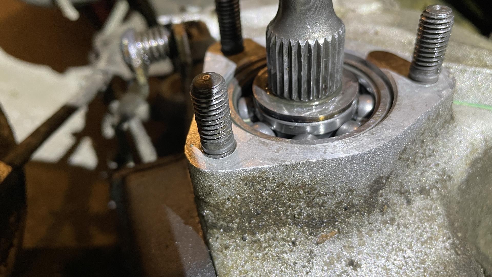

    Ein weiteres miserables Foto.
    Der Simmerring ist also wie gedacht bei der Montage eingequetscht worden.

    • April 23, 2022 at 13:59
    • #12,547
    Ich weiß zwar nicht, wie du das gemacht hast, aber ja: der ist hin !

    • April 23, 2022 at 14:36
    • #12,548
    Da ist eine 3mm Distanz hinter ohne Ausgleich an der bap. Da lag die Lippe plan auf.

    • April 23, 2022 at 15:22
    • #12,549
    Hier. Sitzt richtig fest.

    • April 23, 2022 at 16:18
    • #12,550
    Kann es sein das das die Fläche an der Antriebswelle wellig ist und nicht plan?

    • April 23, 2022 at 16:25
    • #12,551
    Auch. Es handelt sich aber nicht um die Welle.
    Da wurde eine Distanzscheibe „draufgeklotzt“.
    Die sitzt jetzt vor dem Lager und ich bekomme sie nicht ab.
    2,137
    13,777
    2,314
    • April 23, 2022 at 16:28
    • #12,552
    Heiß/Kalt-Methode mal probiert?

    • April 23, 2022 at 16:42
    • #12,553
    Oder vorsichtig Flexen, aber davor alles abkleben. 2 tiefe rillen und dann abbrechen.

    4,126
    21,751
    3,508
    • April 23, 2022 at 18:13
    • #12,555
    Halbmond eng an der Welle abdremeln und versuchen zu sprengen. Wird eine enge Nummer fürchte ich.
  • RevoIverheld
    164
    2,299
    413
    PX PK
    • April 23, 2022 at 21:44
    • #12,556
    Ob ich das mit einen Karosseriemeißel auftreiben kann?

    • April 23, 2022 at 22:59
    • #12,557
    Großer Gott, probier' es doch einfach.
    Wenn diese Scheibe weg muß, dann mach es halt. Irgendwie. Wir sind nicht vor Ort. Schau, daß keine Späne ins Lager kommen.
    Wenn doch Späne reinfallen, dann überlege dir, ob du nicht besser den ganzen Käse zerlegst und vernünftig neu aufbaust.
    Dann bist du auf der sicheren Seite. Langsam scheint der Punkt angekommen zu sein, daß du den Motor einmal richtig sanieren solltest.
    Und verweise doch bitte nicht immer darauf, daß du dich mit SF nicht auskennst.
    Ich habe von dir schon gefühlt 20zigmal gelesen, daß du dich nur mit LF auskennst. Offenbar sind die Unterschiede beim Schrauben zwischen SF und LF soooo groß, daß dir bei LF alles zufliegt und du bei SF total auf dem Schlauch stehst, wenn mal eine Wedi kaputt geht oder etwas nicht so ist, wie es sein soll.
    Kann übrigens auch bei einer LF mal passieren.
    Deshalb auch weiter oben meine Frage, ob bei der LF die Abdichtung an der Bremstrommel signifikant anders ist. Offenbar nicht, aber auch da war nur die mangelnde Expertise bei der SF schuld...
    Gruß Paddy.

    • April 24, 2022 at 07:26
    • #12,558
    Auf dem Bild liegt diese Scheibe unter der Bremstrommel Verzahnung. Somit müsste sie eigentlich locker sein. Wenn nicht ist sie ggf. geklebt. Versuch es mit Heiss machen und einem Meissel oder einem stabilen Schraubenzieher.
    Um Platz zum Schrauben zu haben kannst du auch noch die Bolzen mit jeweils zwei Muttern rausdrehen.

    • April 24, 2022 at 09:01
    • #12,559
    Yo. Ich kaufe morgen erstmal einen scharfen Meißel. Danke für die Unterstützung!
