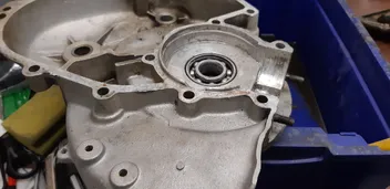

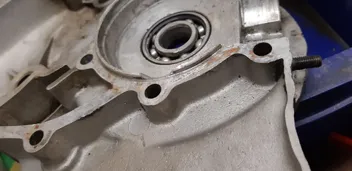

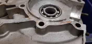

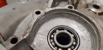

    da ich endlich mal ein wenig voran kommen möchte wollte ich euch fragen ob der Motor noch fahrbar ist.
    An der kleinen Motorhälfte ist ein kleines Stück abgebrochen.
    Habe den Motor so in einem Teilepaket gekauft.

    • February 13, 2019 at 22:39
    • #10,112
    Ich behaupte mal nein ...
  • Egal106s16
    804
    10,114
    1,835
    01662
    • February 13, 2019 at 23:02
    • #10,113
    Kann. Muss nicht.
    Ist ja nicht direkt die dichtende Fläche.
    Würde es versuchen.
    Glaube kaum das die Vorverdichtung da was rausdrückt.
  • ReBonSe
    433
    4,688
    825
    P125X, 221 Sprint
    • February 14, 2019 at 00:12
    • #10,114
    Hatte nur einen Kleinen Riss an der Zentrierung und der hat Öl gesaugt. Denke nicht dass das geht.
  • seb.d.
    Dauergast
    1,684
    13,124
    2,250
    Bensheim, Deutschland
    • February 14, 2019 at 05:30
    • #10,115
    solte problemlos funktionieren.
    Die dichtfläche ist ja in Ordnung und die zentrierung ist zum grosteil noch vorhanden.
    Die Nase macht nichts anderes als die motorhälften in ihrer einbaulage zu zentrieren.
    Sie hat keine dichtende Funktion.
    Mein V50 Winterprojekt
    Mein PK Projekt
  • Fantine
    540
    13,280
    2,542
    Duisburg
    PK 50 XL 2
    • February 14, 2019 at 13:08
    • #10,116
    Da die Beschädigungen an beiden Hälften dieselbe Partie betreffen - sind die Hälften nummerngleich ?
    Getriebeöl sollte kein Problem sein - Schdstelle liegt nicht zum Getriebe.

    • February 14, 2019 at 13:18
    • #10,117
    wo kannst du die zweite hälfte sehen?
    Mein PK Projekt
  • Fantine
    540
    13,280
    2,542
    Duisburg
    PK 50 XL 2
    • February 14, 2019 at 13:25
    • #10,118
    Du hast recht, seb - alle Fotos zeigen dieselbe Hälfte...
