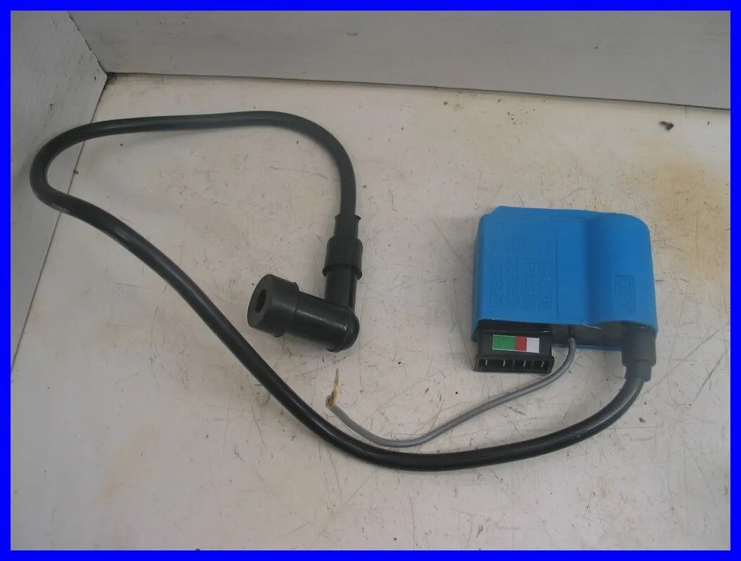

    Den Anlasser zu betätigen wird schwer , falls der Motor auch kickstarter hat geht es ohne probleme .
    Dazu mußte nur das Kabel von der CDI (Zündspule) was sonst unter der Lüfterkappe (Plastik) sitzt fest auf Masse montieren , und schon läuft der Motor .
    zum abstellen dann nur das Kabel lösen . hier das Graue mein ich !
    Es sollten weiterhin Vergaser und Kraftstoffzufuhr montiert sein , aber ich denke das versteht sich von selbst ...
    du schreibst mal wieder absoluten blödsinn, aber so langsam hab ich mich dran gewöhnt.
    an der cdi (die cardoc auf seinem bild hat) brauchst du zum betrieb alle 3 kabel, das kabel, was aus dem ding rauskommt, ist eigentlich nicht so wichtig, das kannste, wenn die anderen 3 dran sind, auch weg lassen.
    willst du die vespa AUS schalten, dann einfach den grünen abziehen. oder alternativ den grünen mit dem schwarzen kurzschließen. oder sprit abstellen und warten usw usw.
    im ausgebauten zustand kann ich dir empfehlen, den motor mittels dachlatten auf einem tisch in normaler betriebsposition zu verschrauben. einfach im liegen ist das recht schwer.
    kicker kannste ja mal versuchen von hand zu drücken, das schaffste nicht.
    wenn du nen elestarter hast, wie bereits geschrieben. massekabel (minus) ans gehäuse anschließen und plus an den anlasser halten.
    dabei ist zu beachten, dass die kabel heiss werden können (1,5 quadrat reicht aber eigentlich erstmal aus)
    auch dauert es bei neu gemachten motoren manchmal bis die anspringen. ein kleiner sprüher bremsenreiniger in den luftfilter hilft da durchaus mal auf die sprünge.
    mach dich mit der manuellen bedienung des vergasers vertraut.

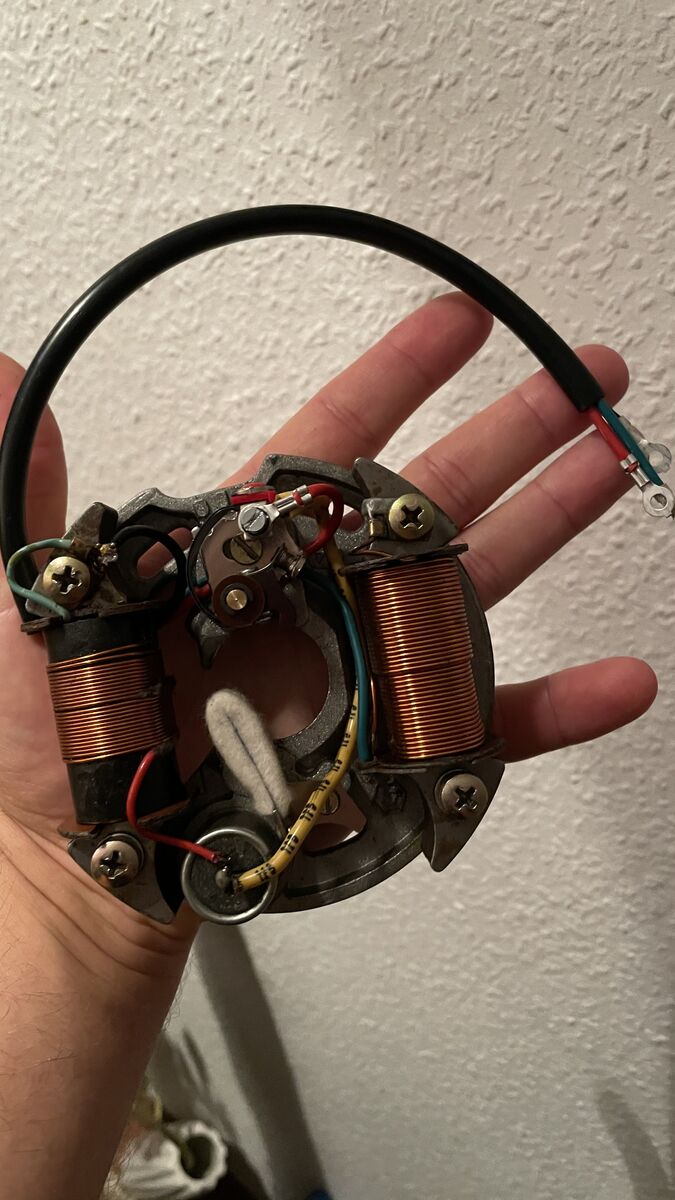

    Hi, ich versuche den Thread nochmal zu aktivieren: habe das selbe vor wie Sandfurz mit meiner V50.
    Vielleicht kann das ja jetzt einer beantworten?

    • January 3, 2021 at 09:29
    Wenn du Kontaktzündung hast, ist das relativ simpel. Das Rote zur Zündspule, Zündkabel an die Zündkerze, fertig.
    Ausmachen einfach durch das Rote abziehen oder kurzschließen.
    Mach mal ein Bild rein von Deiner ZGP.

    • January 3, 2021 at 14:05
    Danke! Ja genau habe eine Kontaktunterbrecher Zündung mit aussenliegender Zündspule:
    Also das rote der ZGP mit dem roten Kabel der Zündspule verbinden? Die beiden anderen kann ich weglassen?

    • January 3, 2021 at 14:37
    Da würde ich einfach mal dem eindeutigen Wortlaut von Schorsch vertrauen.

    • January 3, 2021 at 18:32
    Die anderen beiden Kabel sind für die Stromversorgung und die Masse.
