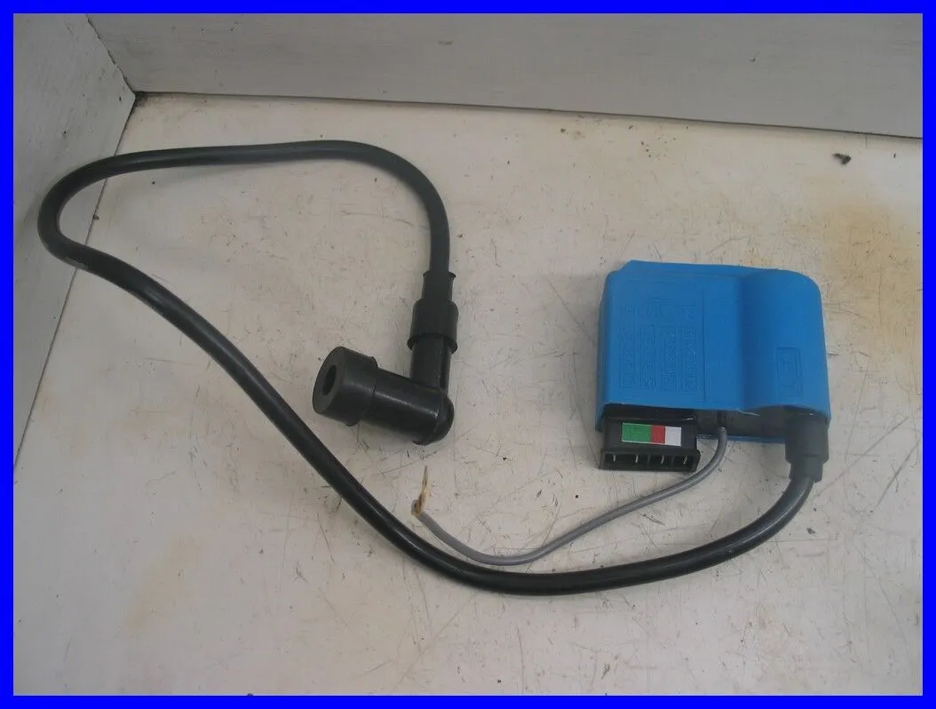

  • Den Anlasser zu betätigen wird schwer , falls der Motor auch kickstarter hat geht es ohne probleme .
    Dazu mußte nur das Kabel von der CDI (Zündspule) was sonst unter der Lüfterkappe (Plastik) sitzt fest auf Masse montieren , und schon läuft der Motor .
    zum abstellen dann nur das Kabel lösen . hier das Graue mein ich !

    du schreibst mal wieder absoluten blödsinn, aber so langsam hab ich mich dran gewöhnt.
    an der cdi (die cardoc auf seinem bild hat) brauchst du zum betrieb alle 3 kabel, das kabel, was aus dem ding rauskommt, ist eigentlich nicht so wichtig, das kannste, wenn die anderen 3 dran sind, auch weg lassen.
    willst du die vespa AUS schalten, dann einfach den grünen abziehen. oder alternativ den grünen mit dem schwarzen kurzschließen. oder sprit abstellen und warten usw usw.
