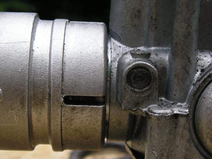

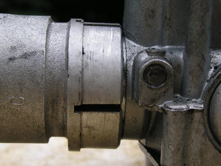

    Zitat von lelox
    Der 19er Vergaser ist also einer für Filzring, ist das die ASS-Hülse auch. Die Reproteile sind eigentlich für O-Ringvregaser gedacht und unterscheiden sich von den original 125er ASS. Jedenfalls ist das bei den 3 Loch PK ASS so. Irgendwo habe ich ein Vergleichsbild, falls nötig.
    an dem Bild hätte ich auch Interesse.
    Kannste das mal hier hochladen?
    Danke Dir schon mal vorab!

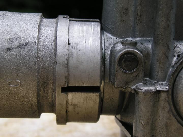

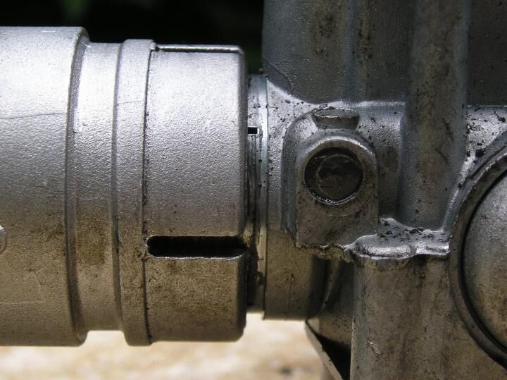

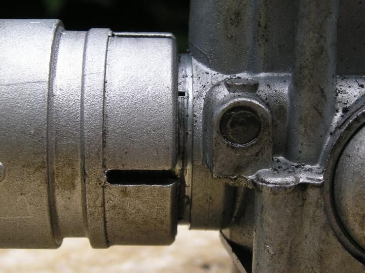

    Sind 3 Bilder :)
    Oben Ori mit Filzring
    Mitte Repro mit Filzring
    Unten Repro ohne Filzring

    • Ausser, das die Hülse in Bild 1 abgedreht wurde, kann ich keinen wirklichen Unterschied erkennen. Die Schlitze auf Bild 1 sind noch weiter drin, na gut. Bild 3 geht nicht.
    Ich glaube nicht das die Hülsen auf Bild 1 abgedreht sind. Dürfte eher von jahrelanger Benutzung und rauf- und runterdrehen des Befestigungsringes liegen.
    Genau das ist der Knackpunkt, der Vergaser läßt sich, mit Filzring, nicht soweit auf den Repro-Ass schieben das die Schlitz zu sind. Dadurch kann Luft gezogen werden.
    Bei mir geht Bild 3

    Das sind Schmisse von der Schelle auf Bild 1.
    Nebeneffekt von dem nicht richtig auf dem Reproteil sitzenden Vergaser ist neben Nebenluft auch der, daß es mir mal auf halber Strecke zwischen Freiburg und Liedolsheim den Vergaser locker vibriert hatte und dann kam unweigerlich der Klemmer.

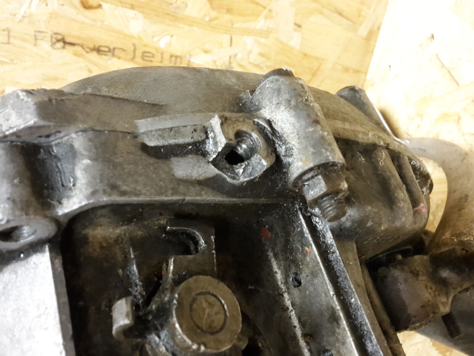

    bekommt man das Gewinde der Ölablassschraube wieder hin ohne Schweißen?
    Geht bei so etwas helicoil?
      • 205.54 kB
      • 165
    • October 17, 2017 at 23:07
    • #9,293
    denke da ist schweißen angesagt , jedoch ein Versuch mit Flüssigmetall würde ich vorher wagen.
    Helicoil kannst vergessen ist ja keine Fläche mehr da wo der Dichtring abdichten kann.
  • DerDennis
    519
    5,718
    1,031
    Frechen(bei Köln)
    V50 Special, Bj.'80
    • October 18, 2017 at 06:35
    • #9,294
    Hmm, das wollte ich eigentlich nicht hören...
    Dachte, mann kann evtl ein neues Gewinde einkleben, wodurch es dann dicht wird.
    Wie wäre denn das Vorgehen mit dem Kaltmetall? Hab da keinerlei Erfahrung
    • October 18, 2017 at 06:52
    • #9,295
    Bruchstelle gründlich reinigen entfetten, ggf noch aufrauhen. Dann mit flüssig Metall auffüllen, drauf achten dass der Kleber nicht mehr zu flüssig ist denn sonst läuft das Material weg. Aushärten lassen. Loch mittig neu klein vorbohren, dann immer größer werden bis letztendlich ein neues Gewinde geschnitten werden kann. Aufpassen M7 !!!
    Zuletzt noch mit einem Drehmel die Planfläche wieder herstellen damit der Dichtring der Schraube wieder richtig abdichtet.
    Alternativ zum schweißen bringen und machen lassen....

    wenn du das abgebrochenen stück noch hast kannst du es auch wieder anlöten.

    Zitat von CARDOC2001
    Aufpassen M7 !!!
    sicher? dachte alles Vespas habe M8-Ablassschrauben?!
    • October 18, 2017 at 08:18
    • #9,299
    Nein ! Ganz sicher !
  • Svensen
    182
    7,277
    1,410
    24937 Flensburg, Deutschland
    Flensburger RC
    • October 18, 2017 at 08:32
    • #9,300
    Die Öleinfüll-& Ablasschrauben haben M8 !
