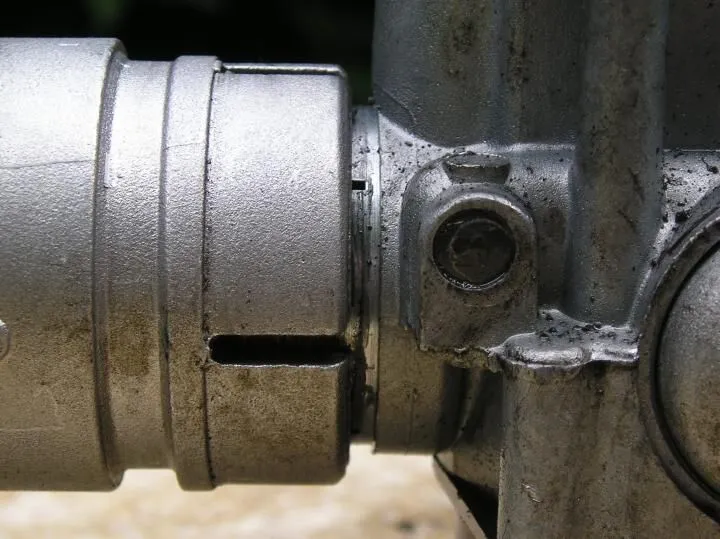

    Zitat von lelox
    Der 19er Vergaser ist also einer für Filzring, ist das die ASS-Hülse auch. Die Reproteile sind eigentlich für O-Ringvregaser gedacht und unterscheiden sich von den original 125er ASS. Jedenfalls ist das bei den 3 Loch PK ASS so. Irgendwo habe ich ein Vergleichsbild, falls nötig.
    an dem Bild hätte ich auch Interesse.
    Kannste das mal hier hochladen?
    Danke Dir schon mal vorab!

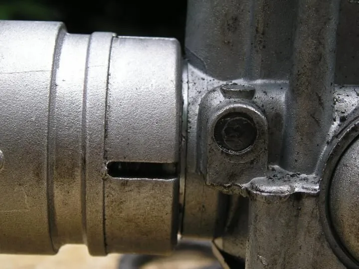

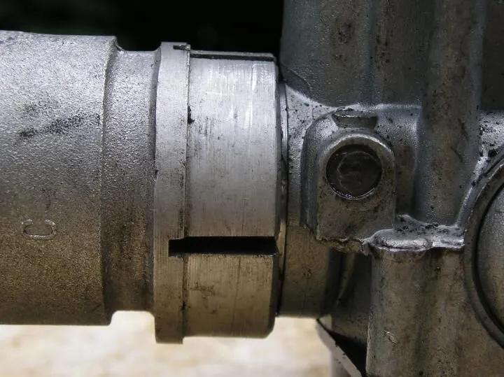

    Sind 3 Bilder :)
    Oben Ori mit Filzring
    Mitte Repro mit Filzring
    Unten Repro ohne Filzring

    • Ausser, das die Hülse in Bild 1 abgedreht wurde, kann ich keinen wirklichen Unterschied erkennen. Die Schlitze auf Bild 1 sind noch weiter drin, na gut. Bild 3 geht nicht.
    Ich glaube nicht das die Hülsen auf Bild 1 abgedreht sind. Dürfte eher von jahrelanger Benutzung und rauf- und runterdrehen des Befestigungsringes liegen.
    Genau das ist der Knackpunkt, der Vergaser läßt sich, mit Filzring, nicht soweit auf den Repro-Ass schieben das die Schlitz zu sind. Dadurch kann Luft gezogen werden.
    Bei mir geht Bild 3

    Das sind Schmisse von der Schelle auf Bild 1.
    Nebeneffekt von dem nicht richtig auf dem Reproteil sitzenden Vergaser ist neben Nebenluft auch der, daß es mir mal auf halber Strecke zwischen Freiburg und Liedolsheim den Vergaser locker vibriert hatte und dann kam unweigerlich der Klemmer.
